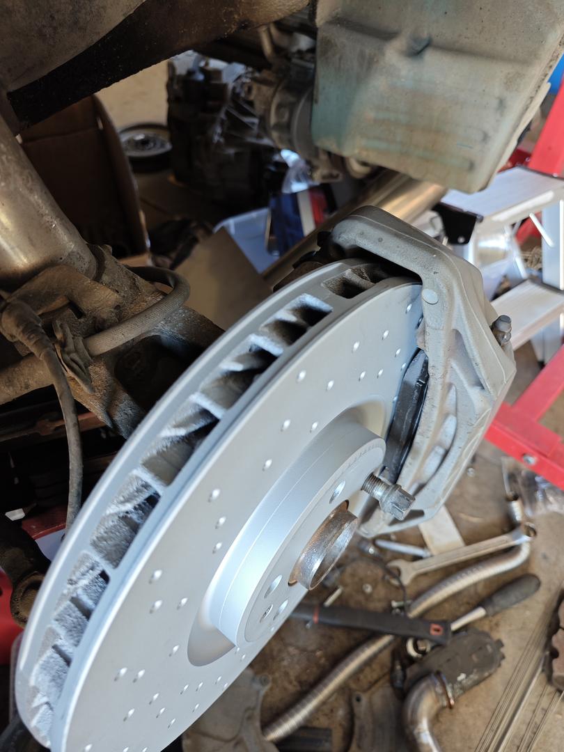

A3 8P 3.2 kuntokuurilla

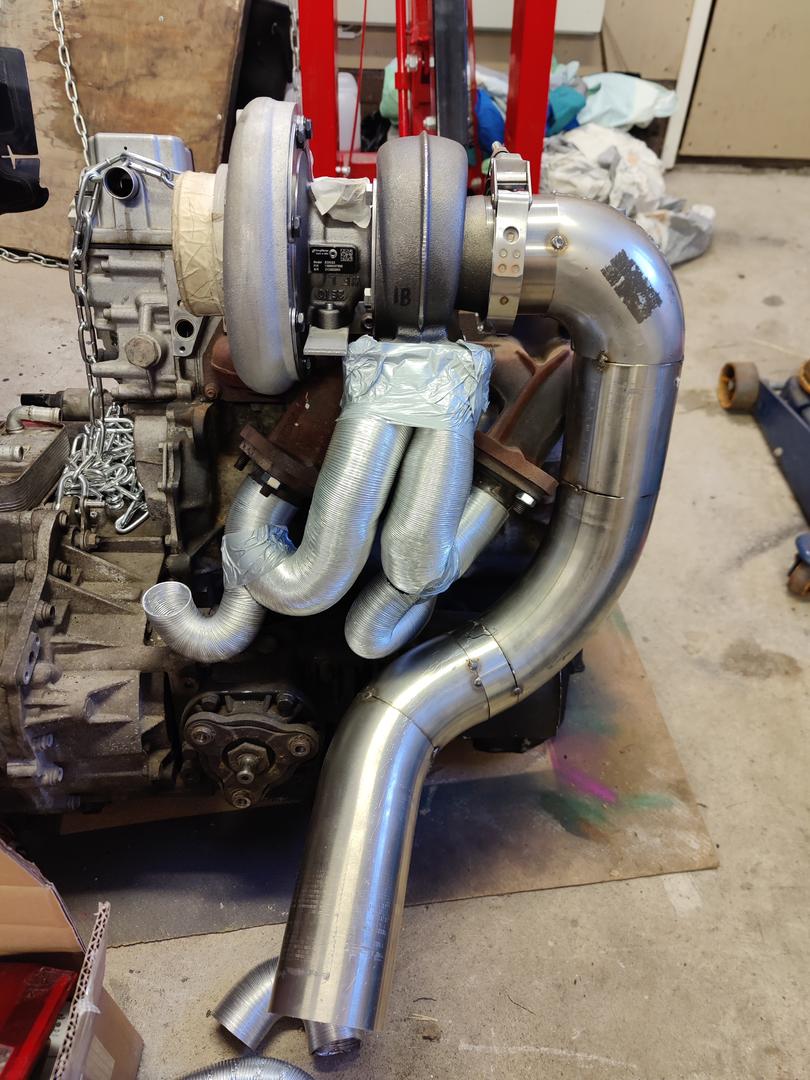

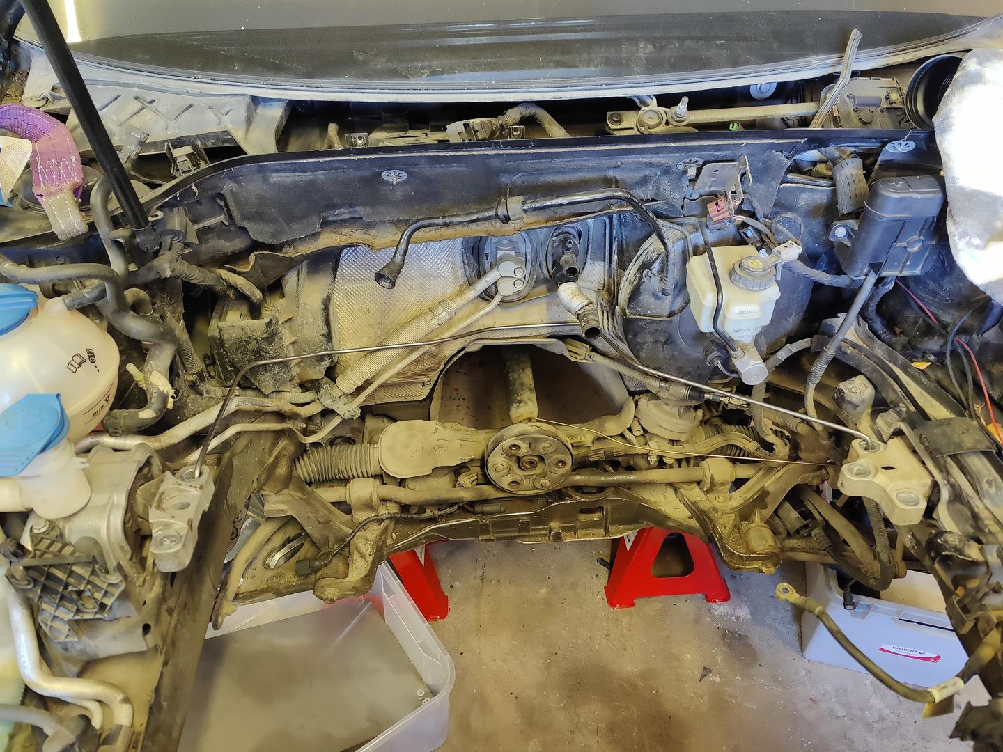

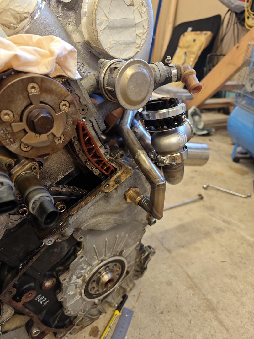

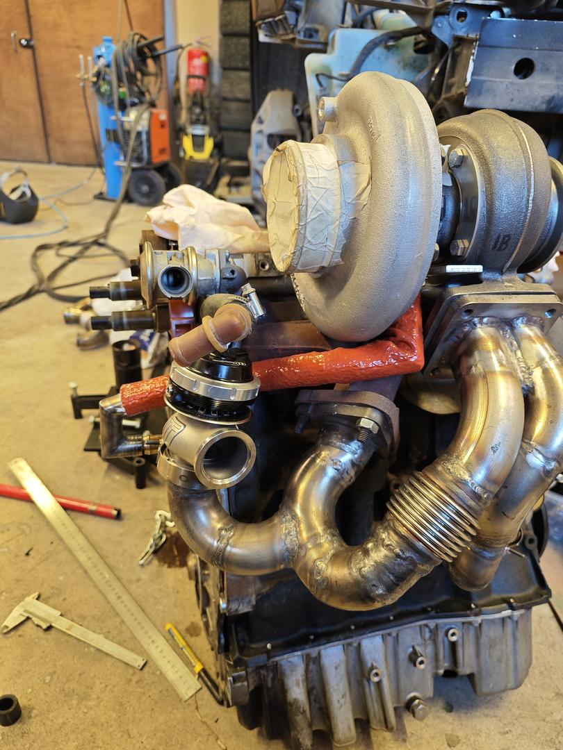

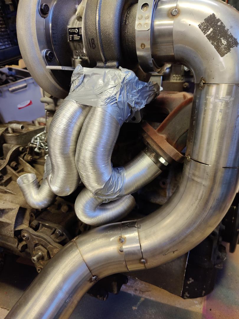

    Moottorikin tuli nostettua pois keulalta ja tänään sovittelin hieman putkia paikalleen alumiinitorvien (liian paksujen) avulla. Aika helpolla näyttäisi syntyvän kuitenkin. Laitoin Marteliukselta tulemaan putkia, mutkia ja joustoja ja loppuviikosta pääsee varmaan jo sovittelemaan putkia paikalleen. Toivottavasti hukkiksetkin ehtisivät tulla tällä viikolla.

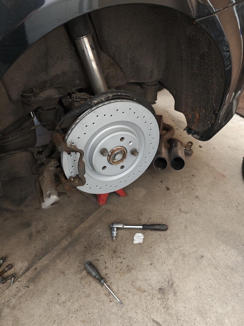

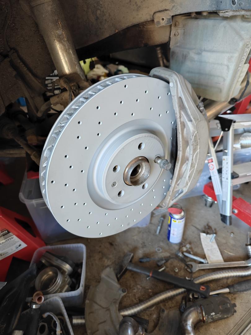

      Mitäs jos toisi satulaa vielä naksun etäämmälle navasta? Ei tarvitsisi silputa palaa ollenkaan. Vai tuleeko jo levyn pinnasta liikaa yli ulkoreunalta?
        Ei mahdu enää 18" sisään. Ulkoreunan yli tuleminen ei niin haittaisi.
          Mitkäs hukkikset on tulossa?
          Jarrusatuloista uskaltaa omien kokemusten perusteella sipasta kyllä huoletta, mutta onhan se vähän semmosta kyseenalaista aina.

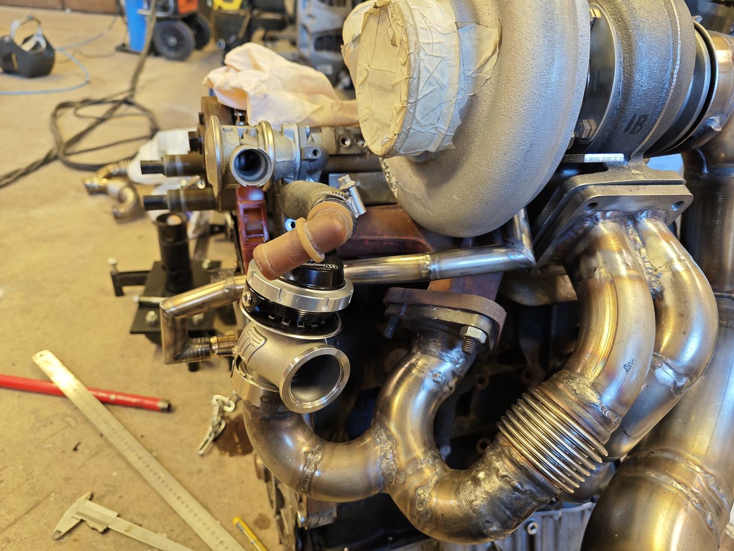

            Turbosmart WG40 * 2. Satulasta voi huoletta ainakin kantin sipasta pois, sillä saa jotain, jos tarve.

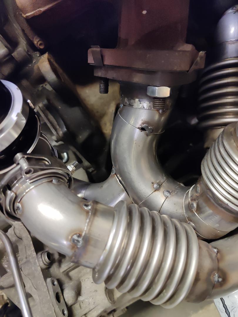

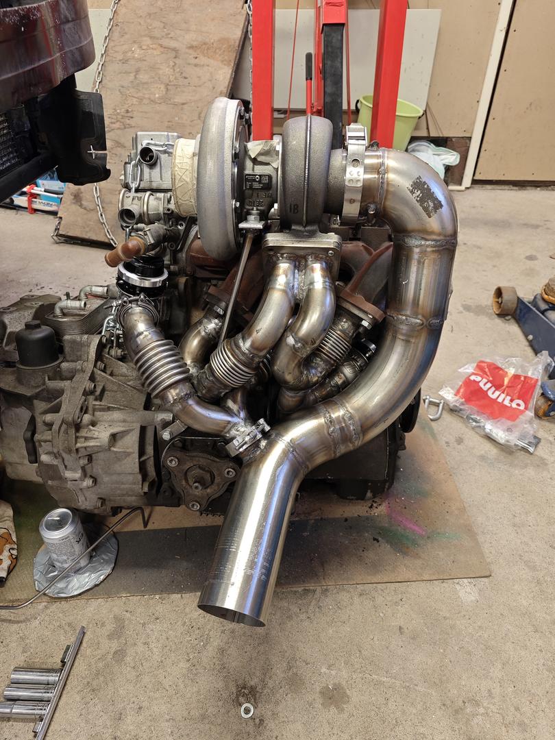

              Nyt on heppailtu hukkikset ja pelit paikalleen! Piti varmuudeksi tehdä rintapeltitanko, ettei vaan satu menemään mitat miinukselle. :) Ihmettelin jossain kohtaa, että kylläpä hitsi vähän räkii. No, olin laittanut kaasun jossain vaiheessa kiinni...

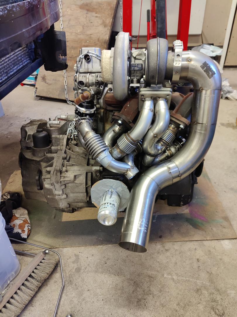

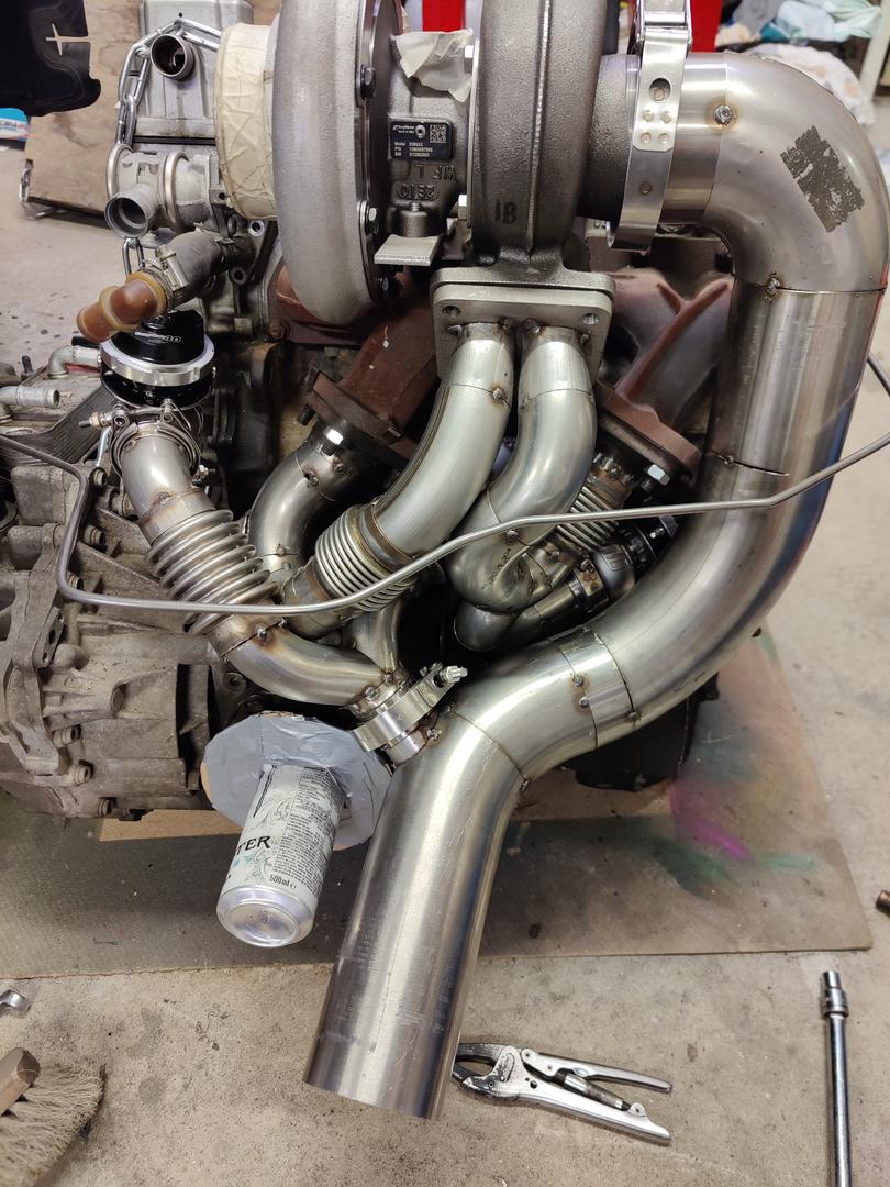

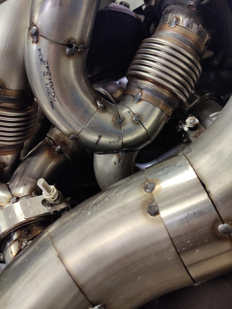

                Oli työreissua ja viikon influenssa, joten vähän venähti hitsailut. Mutta nyt on pakopuoli valmiina. Parissa kohtaa tuli mieleen vanha laulu: "and I think to myself, not a wonderful weld". Mutta pääosin ihan siistiä ja pitäisi kestää. Juurikaasun kanssa hitsattu, joten ei kovin pahaa partaa tullut. Muutama kohta piti vingutella. Kyllä se harjoittelua vaatii 1.5-millisen hitsaaminen, mutta onpahan elämäni ekat rosterit hitsattu tigillä.

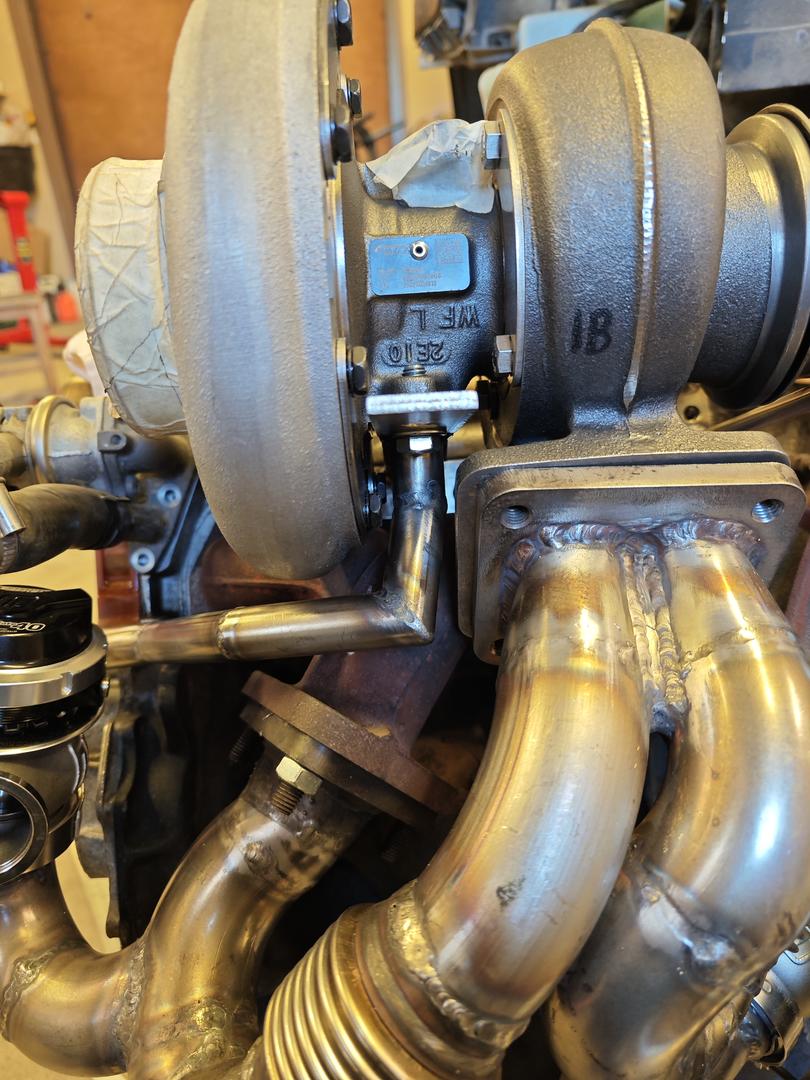

                Öljynpaluu tuli myös heppailtua kasaan, kun vaihteisto oli irrotettu ja sain jakopään kopan irti ja letkulähdön paikalleen. Päälle tuli Dunlopin Pyrojacket ja lämpösuojia pitää vielä rakennella myöhemmin. Tuolla on jatkuva lämmönkesto +260 °C, 15–20 min. +1090 °C ja 15–30 s +1650 °C. Joten luulisi kestävän ihan hyvin.

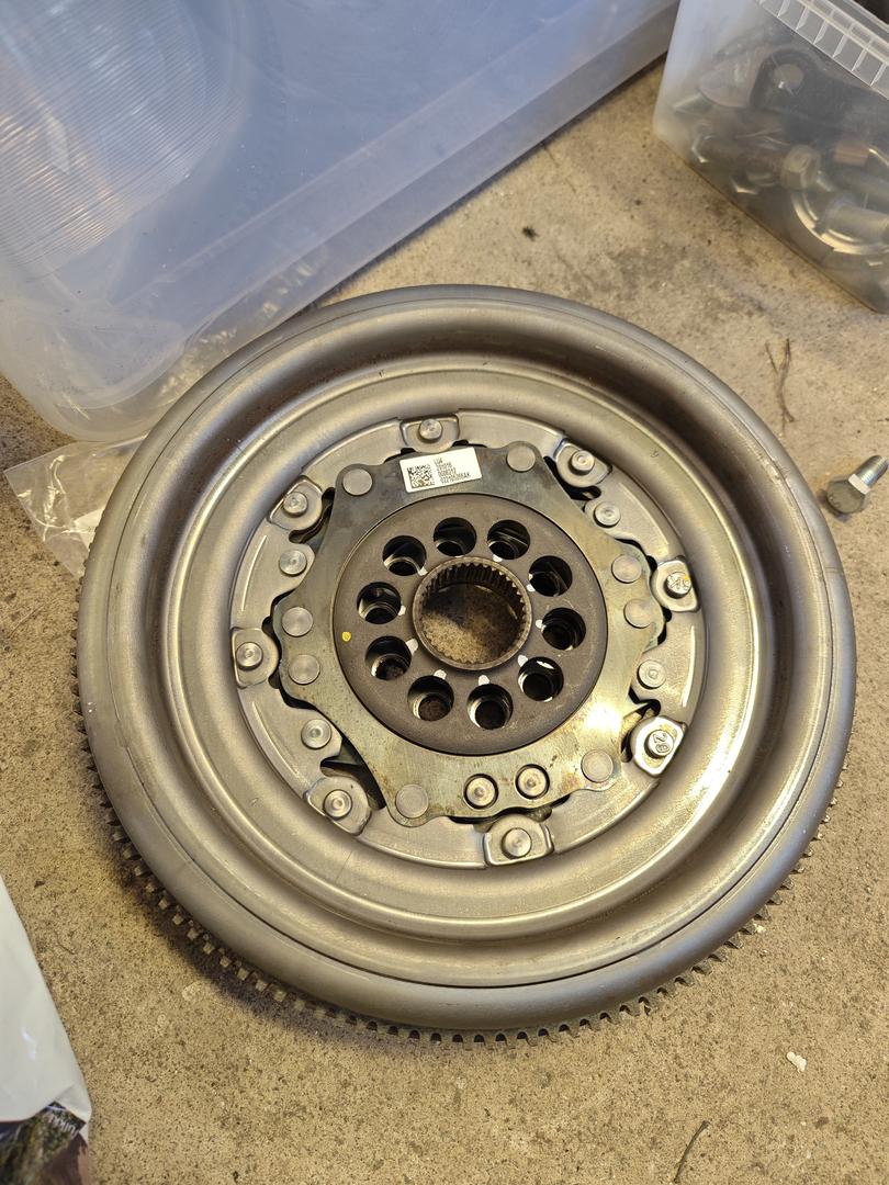

                  Aika tuoreen näköinen vauhtipyöräkin löytyi. Löytyi siis syy, miksi paskottuja osia löytyi moottorin läheisyydestä. :D

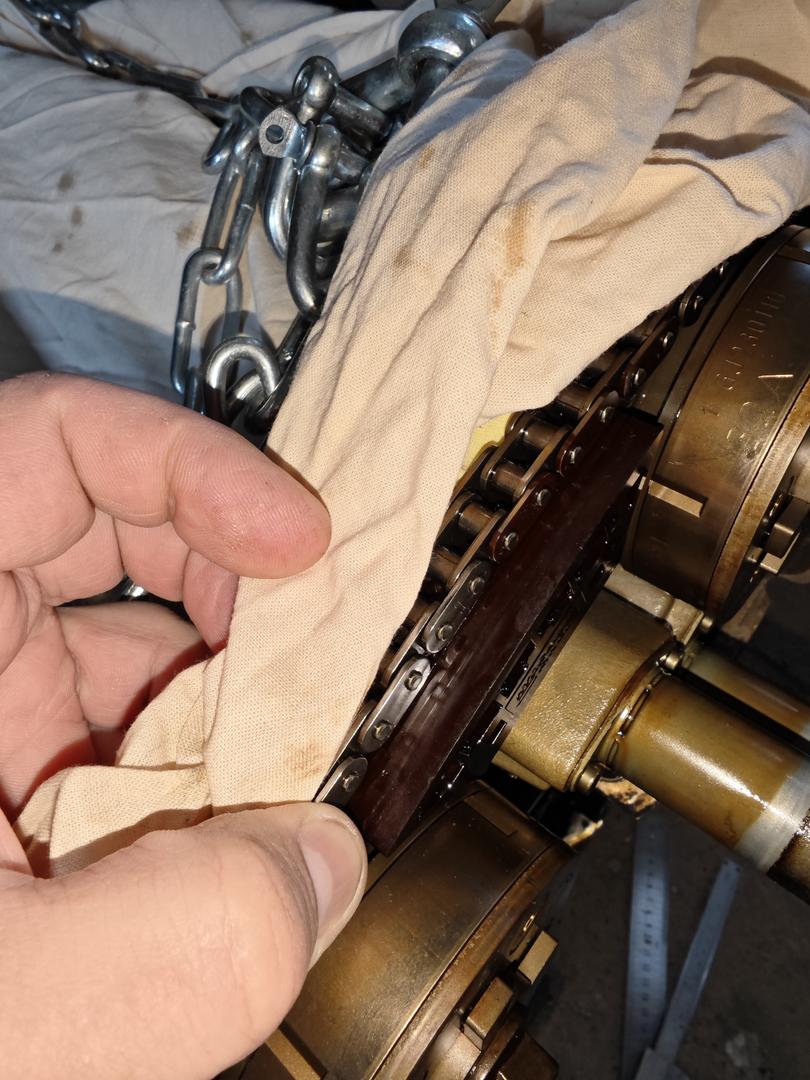

                  Jakopääkin näyttää melkoisen priimalta. Ei juuri sormeen tunnu uria laahaimissa, joten en usko olevan yli 200 tkm ajettu jakopää. Osaako joku sanoa tuon ketjun logosta, että minkä valmistajan ketju on kyseessä? Google ei tuolla oikein löytänyt mitään.
                  Click image for larger version  Name:	IMG_20230423_181147.jpg Views:	0 Size:	126.4 KB ID:	1955942 Click image for larger version  Name:	IMG_20230423_181035.jpg Views:	0 Size:	111.6 KB ID:	1955941
                  Seuraavaksi sitten moottori osiin, mittailemaan pyttyjä ja tilaamaan sisuskaluja.
                    IWIS näkyy olevan, OE laatua ja merkkarillakin noita ovat laittaneet.
                    OEM manufacturer Iwis
                    https://germanoem.ca/camshaft-timing...9229b-iwi.html
                      Ilmankos ei Googlella mitään löytynytkään "jwts"-hakusanalla. :)

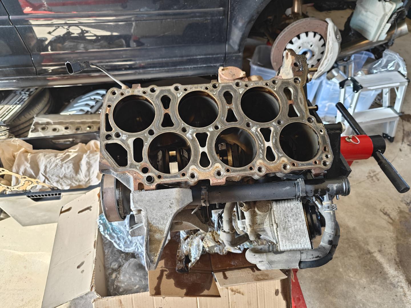

                        Moottori oli ihan hyvin mitoissaan, mutta koska nyt päätin laittaa uudet männät niin menee porauksen kautta.

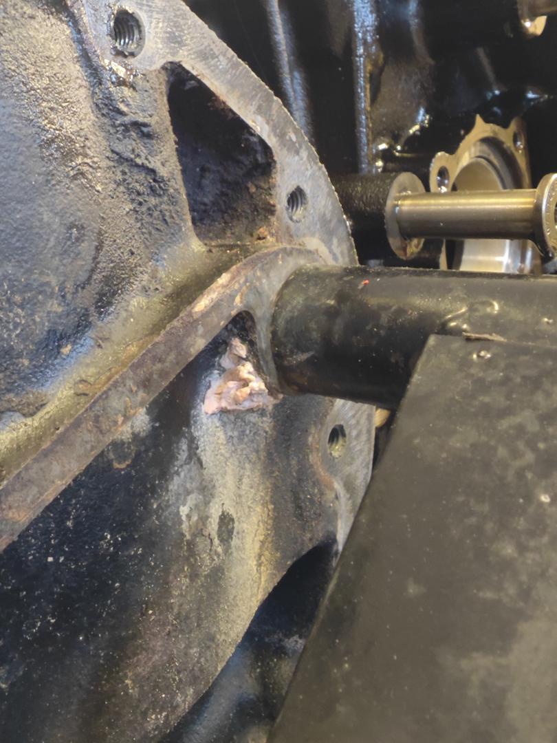

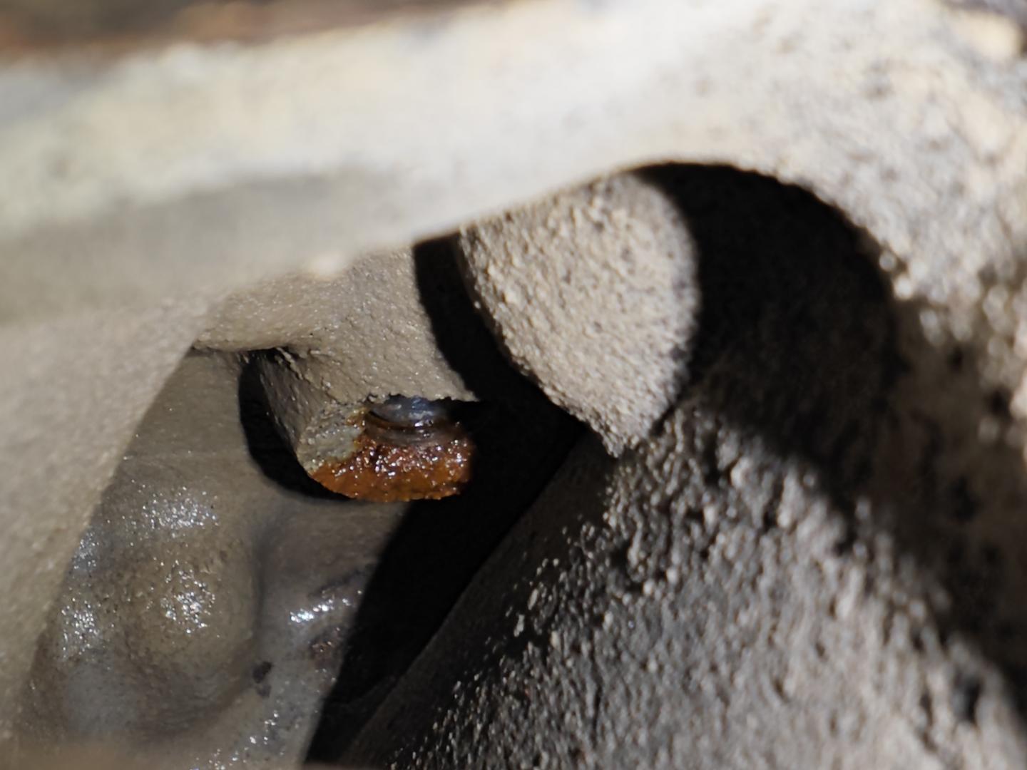

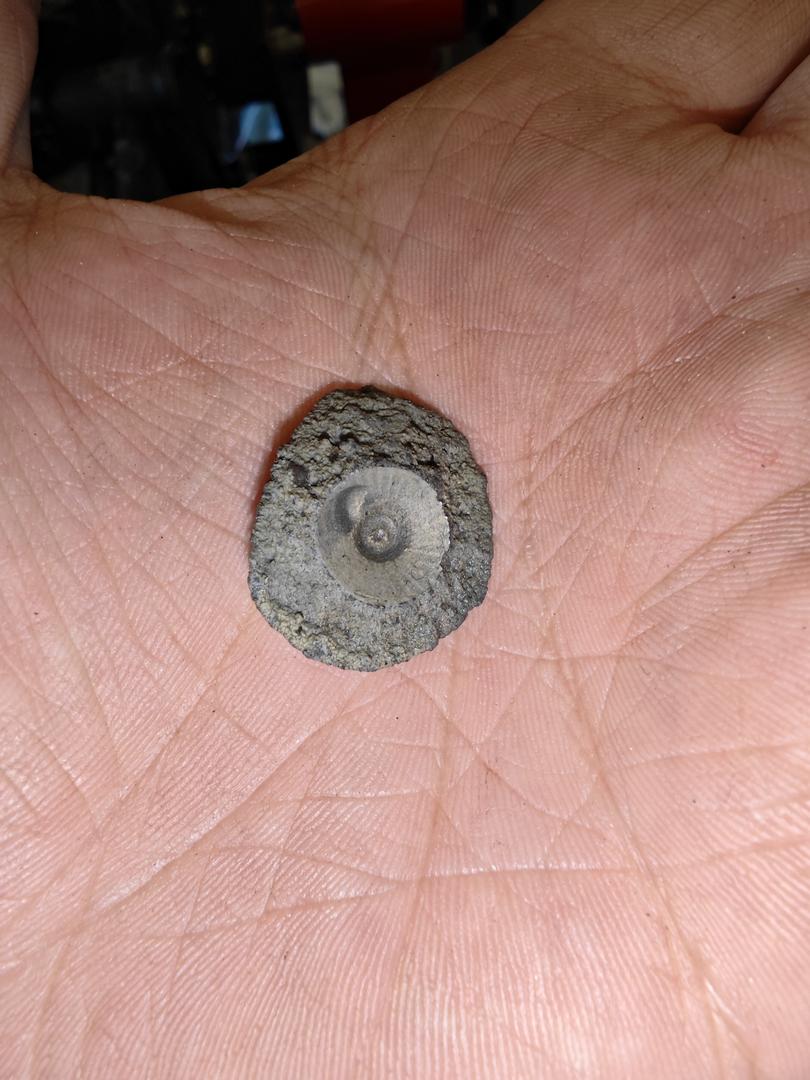

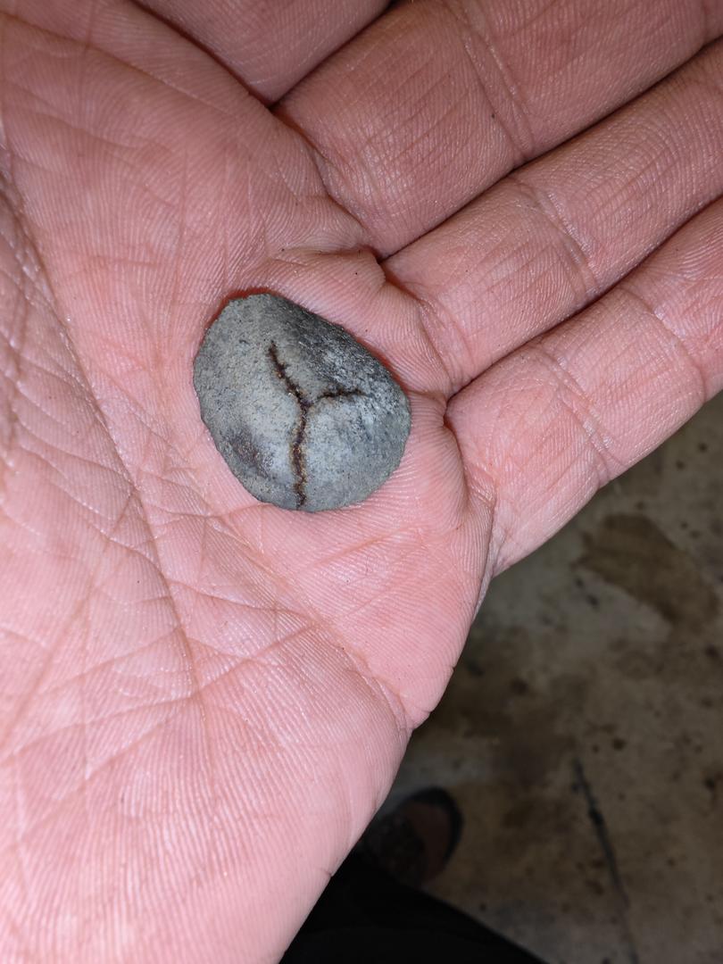

                        Löytyi vahingossa myös "termostaattikotelon" vuoto, kun kääntelin moottoria pukissa ja katoin, että mitäs tuossa öljyrätin päällä moottorin alla on. Siellä on tainnut edellinen asentaja koittaa vähän ylipitkää pulttia. Onneksi ei tuon pahempi ja saa pinnapultilla ja liimalla kuntoon. Aika harmaa pintahan tuossa on, joten on tainnut poksahtaa irti jo aikoja sitten.

                          Mistä meinasit muuten ottaa turbon öljynkierron?
                            Katoin, että öljynsuodatinjalassa on ainakin yksi tulppa, mutta en vielä tutkinut asiaa sen kummemmin, että onko ennen vai jälkeen suodatinta. Mutta sieltä se on jostain otettava. Mistä itse otit?
                              Tuli vaan tänään mieleen koko asia kun kattelin taas yhtä keksintöä josta oli vedetty turbolle ennen suodatinta että ne kaikki suodatinjalan lähdöt on likaisella puolella. Mullahan on kaikki suodattimen siirtosarjat ja sekoilut mistä öljy otetaan.
                              Muutamaan ollaan tehty silleen että porattiin reikä sinne puhtaan puolen kanavaan ja siihen hitsuuteltu alumiiniputken pätkä ja siihen AN nippa.
                                Joo, eiköhän sieltä öljyä saa tulemaan puhtaalta puolelta. Itelläkin on tarkoitus laittaa joko tämä tai vastaava niin tuosta voinee hyvin ryöstää öljyä.

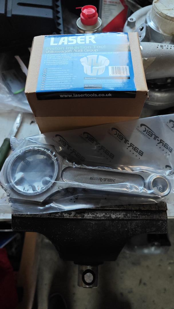

                                  Imusarjamyyjällä tuntuu kestävän tuotteen saaminen miulle niin se tarjosi mäntä-veivipaketista alennusta. Pari vaihtoehtoa olisi hyllyssä:
                                  https://boost-parts.de/r32/301-4093-...ne_pleuellager
                                  https://boost-parts.de/r32/990-13712...ne_pleuellager
                                  Alennuksilla noiden hintaeroksi jäisi 400 e. Autotun vaikuttaa ainakin sellaiselta perinteiseltä kiinalaiselta halpisveiviltä, mutta mahtaakohan tuo ZRP tässä kohtaa tuoda erityistä hyötyä? Edelleenkään ei ole tarkoitus nelinumeroisia hätyytellä, vaikka molemmilla veiveillä voisikin ottaa 1300 hv ja kierrättää yhdeksän tonnia. :)

                                    Itse arvaisin että noi perus H-profiilit toimittaa oikein hyvin, kunhan korjaa virheet suoruudessa jne.
                                    • #78
                                      Tarkoitatko, että tuollaisen halvan kanssa saa varautua viemään koneistamoon helojen vaihtoon?
                                        Ei välttämättä, mutta onhan se mahdollista. Itse en ole joutunut viemään yhtään. Olen käyttänyt pääasiassa Maxspeedinrodsin veivejä.

                                              -Wössnerin männät 84.50 mm, 9:1, vahvistetulla tapilla
                                              -Bar-Tekin I-profiiliveivit
                                              -moottorin poraus + pintojen oikaisu + kannen tarkastus
                                              -eteen jarrulevyiksi Porsche Macanin 360x36 mm
                                              -taakse B8 S4:n 330x22 mm adapterilla
                                              -kytkimeksi Topol Garagen lisälevyllinen paketti, lupaavat 850 Nm 16 barin paineella
                                              -lisäksi hirveästi tarvikkeita Sparetosta ja merkkarilta moottoriin
                                              Osa romuista tulee ensi viikolla ja osa toivottavasti seuraavana, joten moottorihommat odottaa nyt mäntiä. Otin samalla uuden lauhduttimen keulalle, kun oli sen verran hakkautunut alareunasta umpeen ja samalla voi sitten ottaa keulankin kokonaan auki, niin on helpompi asennella moottoria.
