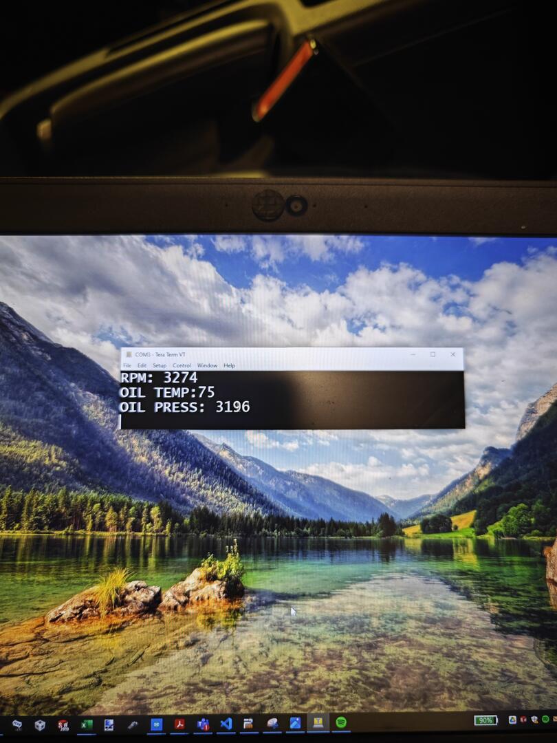

  • Tilaa on kyllä hyvin, itsekin sitä tutkin.

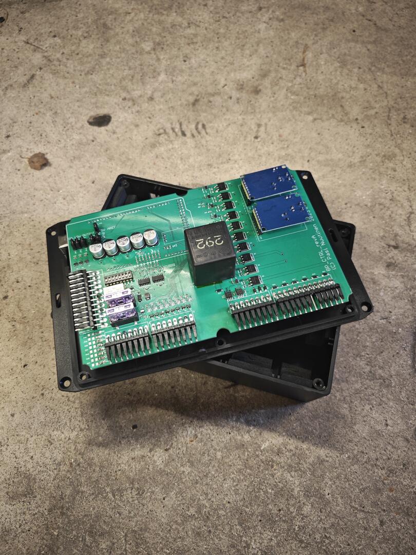

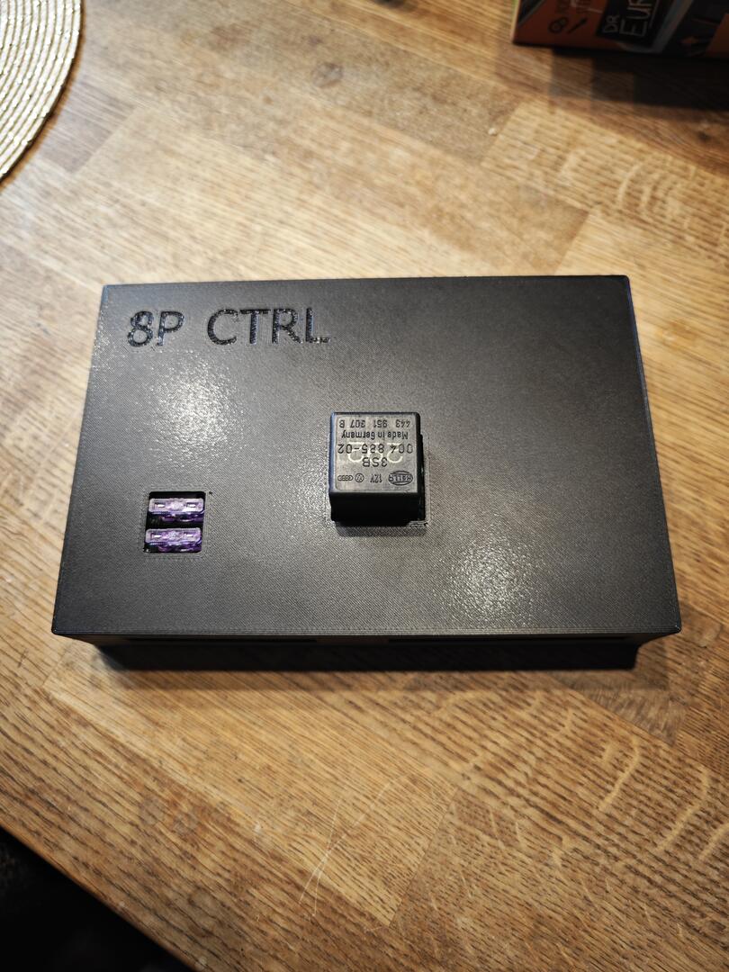

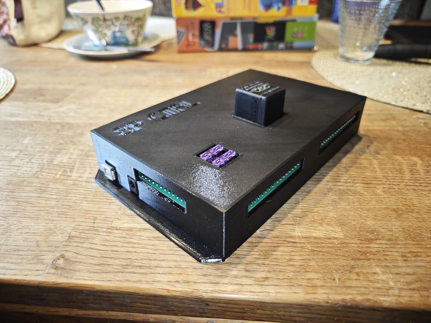

    • Ahtopainesäädin ja dataloggeri ja ohjain ja mittalaite jne. olis valmis ja autossa paikallaan. Myöhemmin asiasta lisää. :)

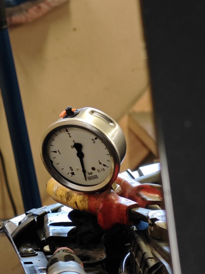

      • Hieman tuota öljyasiaa paikan päälläkin pähkäilleenä voin lyhyesti todeta, että missään ei ole mitään järkeä. Koska ongelma ilmenee myös, jos ryöstölaipasta purkaa termarisielun pois, ei mielestäni pumpun paineenrajoitus ole avain onneen. Voisi se toki silti vaikuttaa.
        Kapeikkopaikkoja ei varsinaisesti ole vakiota enempää. Ahtain paikka on tuo kuvissa näkyvä kansi, mutta ei siinä originaalissakaan mitään ruhtinaallisia aukkoja ole ja mocaliin niitä on lisätty ilman vaikutusta asiaan.
        Jotenkinhan se laippa&kansi kuitenkin pakosti lisää vastusta, koska lopputulos on noin merkittävä pudotus paineissa.
        Suodatinjalassa on tosiaan erillinen haara lämmönvaihtimelle eli itse suodatin ei liity tähän asiaan oikeastaan mitenkään. Käsittääkseni suodatinjalassa ei ole mitään sisäisiä venttiileitä tms härveileitä pl takaisku kannen kanavien tyhjäksi valumisen estämiseksi.
        • Oon vähän hukassa vielä tuon rakenteen kanssa mutta eihän tuo ryöstölaippa voi haitata öljynsuodattimen ylipaineventtiilin toimintaa?
          Kokeilis mitä paineet on laippa kasattuna mutta ilman suodatinta.
          • Onko noissa öljynpaineissa mahdollista että kun vastus tippuu niin paine laskee? Pumppu vaatii tiettyä vastapainetta, ja jos se katoaa, niin paine laskee. Onko sitä suljettu täysin pois? Kunhan mielenkiinnosta kyselen, aihe kumminkin aika mielenkiintoinen.
            • En nyt ole asiantuntija, mutta jatkan veikkailemista.
              Tässäkään aplikaatiossa paine ei kai sinällään ole se varsinainen itseisarvo, vaan öljyn riittävä tilavuusvirta. Paine vaan on helppompi mitata ja järjestelmän tilavuuden pysyessä samana, muutokset paineessa kertovat muutoksista tilavuusvirrassa.
                Jännä homma, itsellä mocalin setti 1.8T kyljessä ei aiheuttanut mitään muutoksia öljynpaineessa vaikka tilavus kasvoi varmaan yli itran. Ei juuri koskaan mennyt alle 3 bar. Jos öljyt oli +100C niin sitten saattoi olla 2,7bar tyjäkäynnillä. Mitäs öljyä tuolla koneessa on ja voisko siellä olla nyt vähän liikaa esimerkiksi viinaa seassa?
                • Ei kait se viina yhtäkkiä lisäänny/poistu öljystä kun eri vaihtoehtoja kokeilee ja aina vakiovehkeillä paine on hyvä.

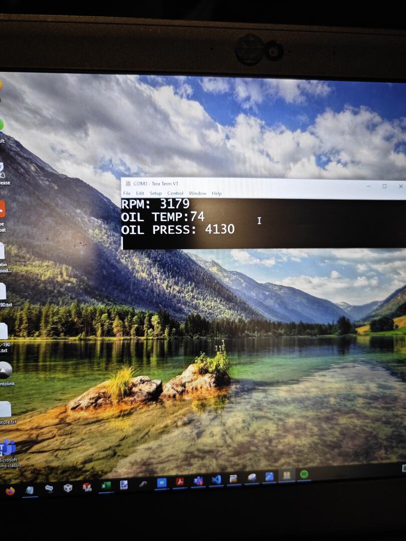

                    Miltäs öljynpaineen logi näyttää molemmilla osilla jos tallennuksen laittaa päälle, ennen kuin koneen starttaa tulille? Käviskö toisilla osilla siellä joku piikki startin jälkeen, joka vois saada esim ylipaineventtiilin aukeamaan ja jos siinä olis jotain vikaa, se vois jäää vuotamaan? Ja juu, eihän se tilanne öljyn suhteen tosiaan muutu osia vaihtamalla. Mun mocalin laippa tosin oli semmonen suodattimen ja jalan väliin asennettava.
                    • Öljynpaineet on tasaisesti vähemmän. Lämpötila vaikuttaa eroon. Kannattaa muistaa se, että laipan kanssa ENNEN suodatinjalkaa paine NOUSEE ja suodatinjalan JÄLKEEN LASKEE, mutta kun orkkisosat laitetaan kiinni, niin ENNEN suodatinjalkaa paine LASKEE ja suodatinjalan JÄLKEEN NOUSEE. Eli tästä voidaan päätellä, että suodatinjalassa oleva kuristus häviää ja virtaus läpi kasvaa.
                      Öljynä Castrol Edge 5W30 eli normaali LL-öljy, mitä tuohon suositellaan. Öljyillä ajettu mittaushetkellä ehkä 20 km, joten ei 98E:stä viinaa hirveästi ole ainakaan päässyt imeytymään. Luultavasti asentaja juonut enemmän mitä moottorin läpi on etanolia mennyt. :)
                      Orkkisosilla kun olen nyt ajellut, niin 90 asteen öljyillä on painetta n. 3.8-4 bar 4000 kierroksella, pienemmillä kierroksilla tuosta sitten laskee jonkin verran. Tehtaan speksi sanoo 80 asteessa 2 bar 1700 rpm ja 2.5 bar 2000 rpm ja sen verran siellä on ja tehtaan mittaus tehdään vielä ennen suodatinjalkaa. Jalassa tulee häviötä oman mittauksen mukaan joku 0.3 bar tms.
                      Tässä paine ennen suodatinjalkaa (mittari) ja jälkeen (teksti) laipan kanssa:

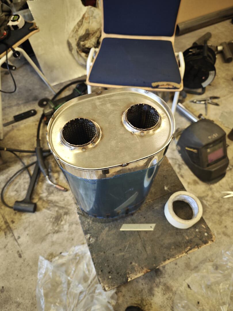

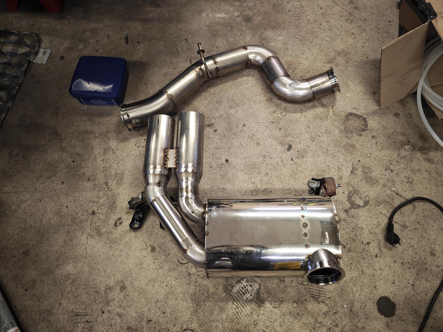

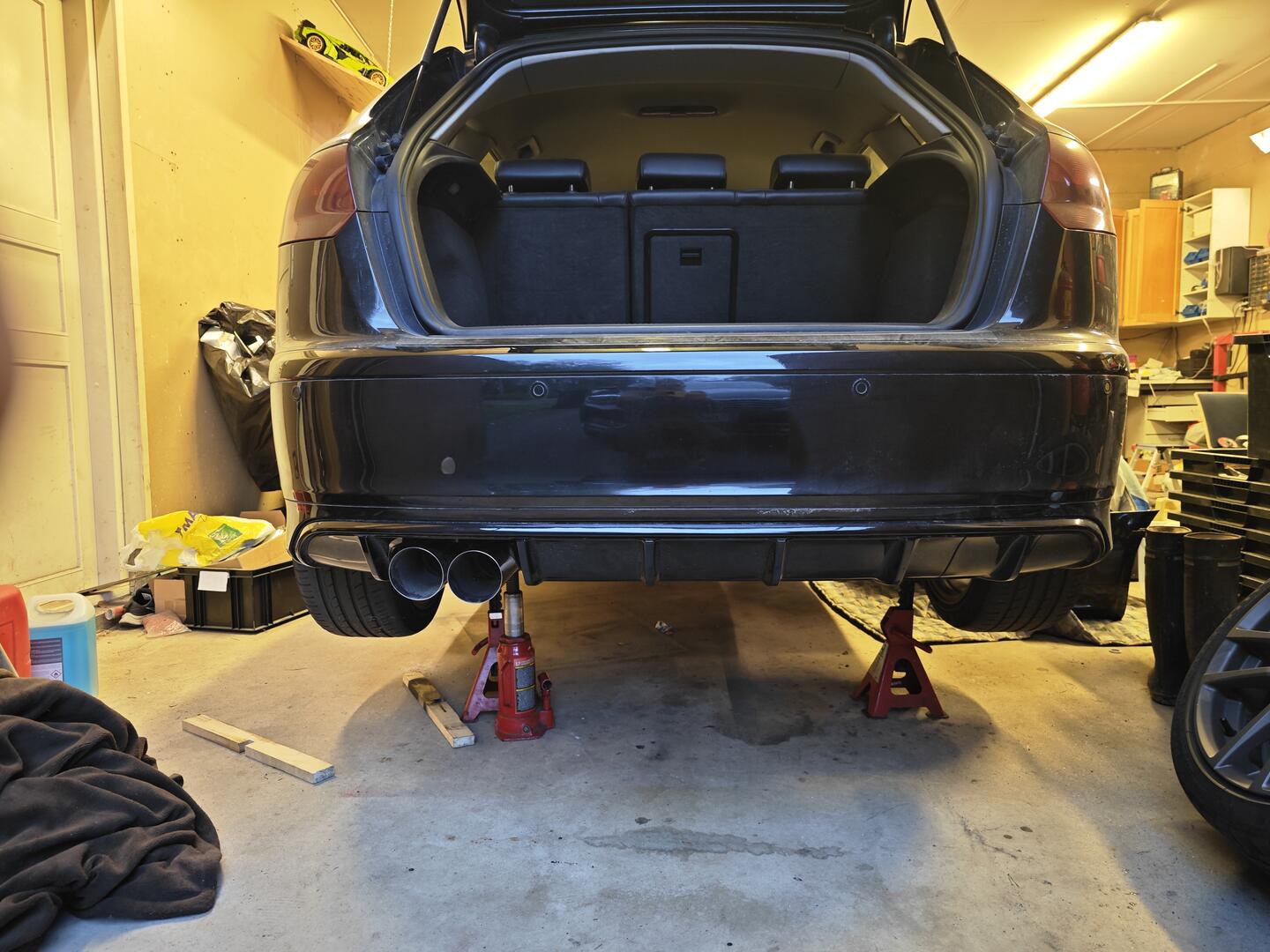

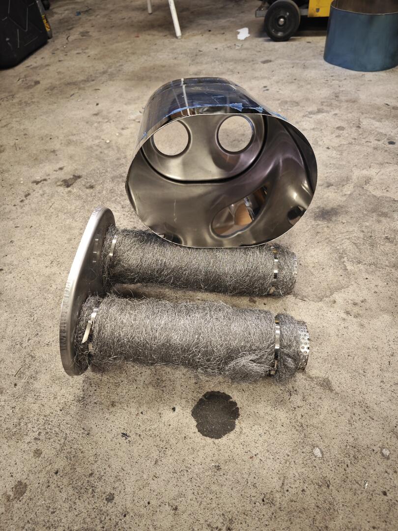

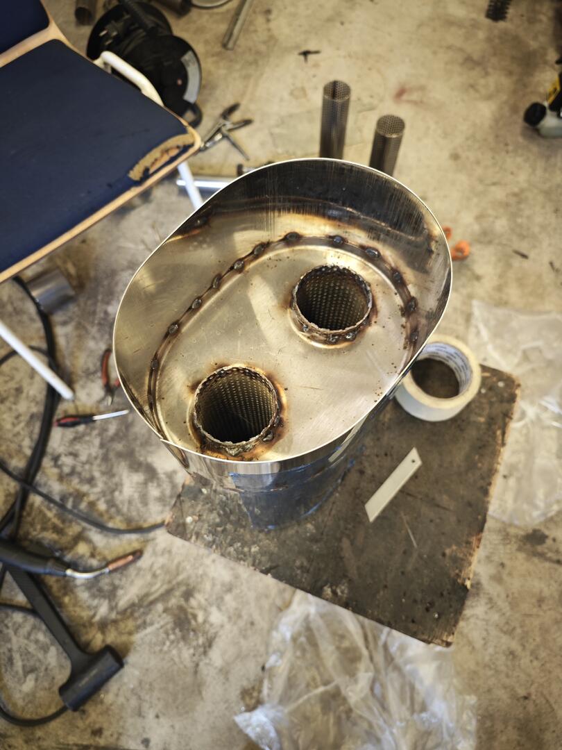

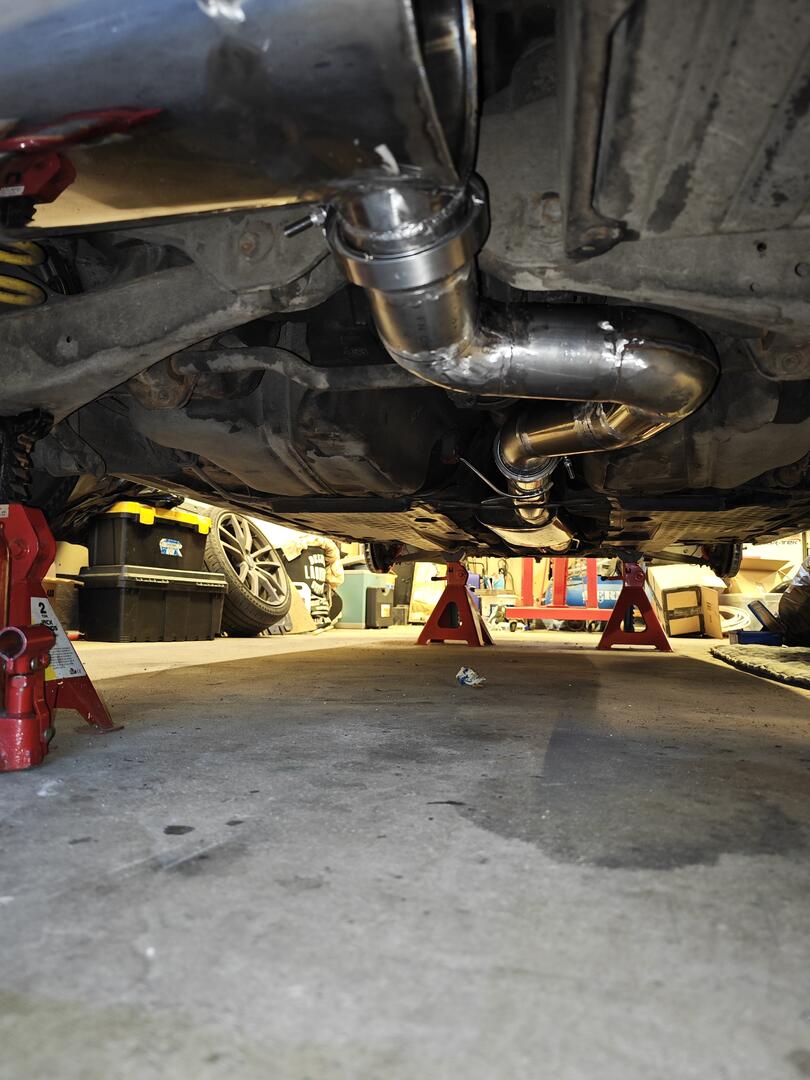

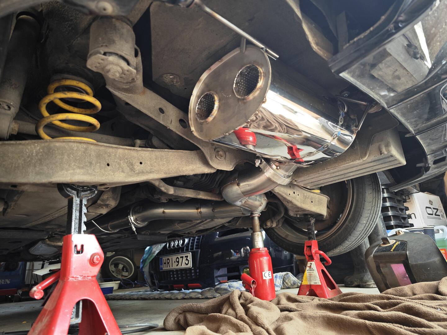

                      • Pakoputkistokin tuli tehtyä loppuun jo aikoja sitten, siitä tuli ääniltään todella hiljainen. Ei mitään ongelmaa ajella läppä auki 3.5" takapöntölle asti, mutta läppä kiinni on ihan tehdaspelin kuuloinen.
ID:	1962998 Click image for larger version
ID:	1962999 Click image for larger version
ID:	1963000 Click image for larger version
ID:	1963001 Click image for larger version
ID:	1962997 Click image for larger version
ID:	1962994 Click image for larger version
ID:	1962993 Click image for larger version
ID:	1962996 Click image for larger version

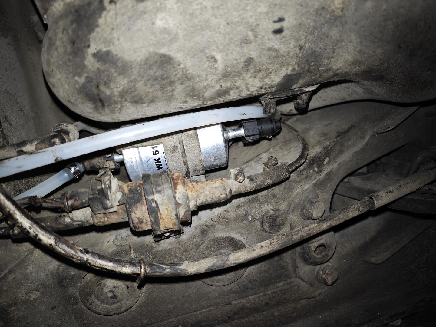

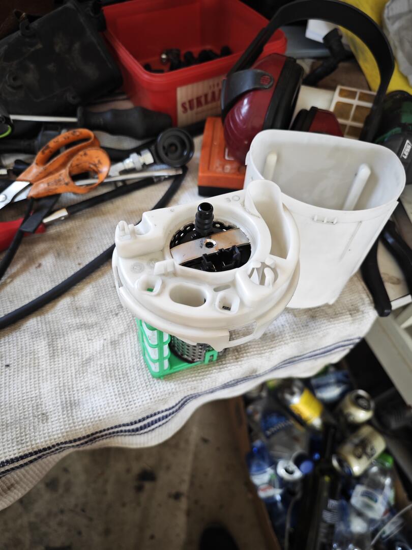

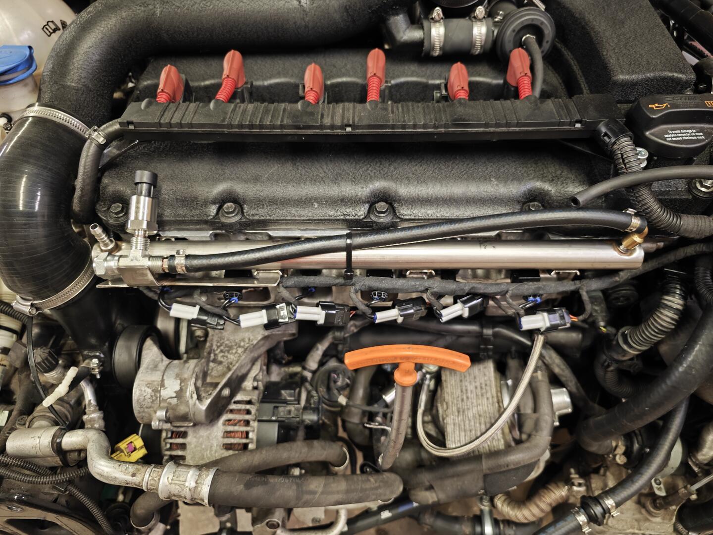

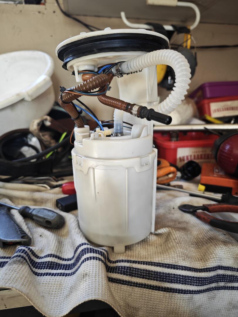

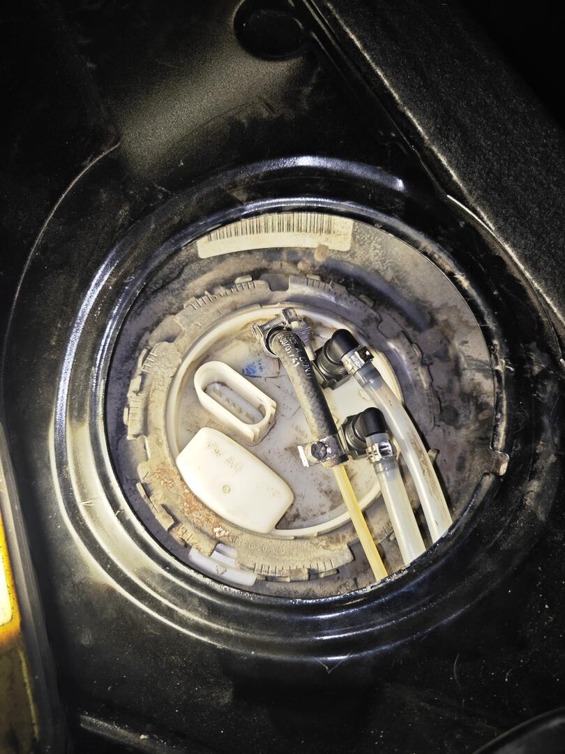

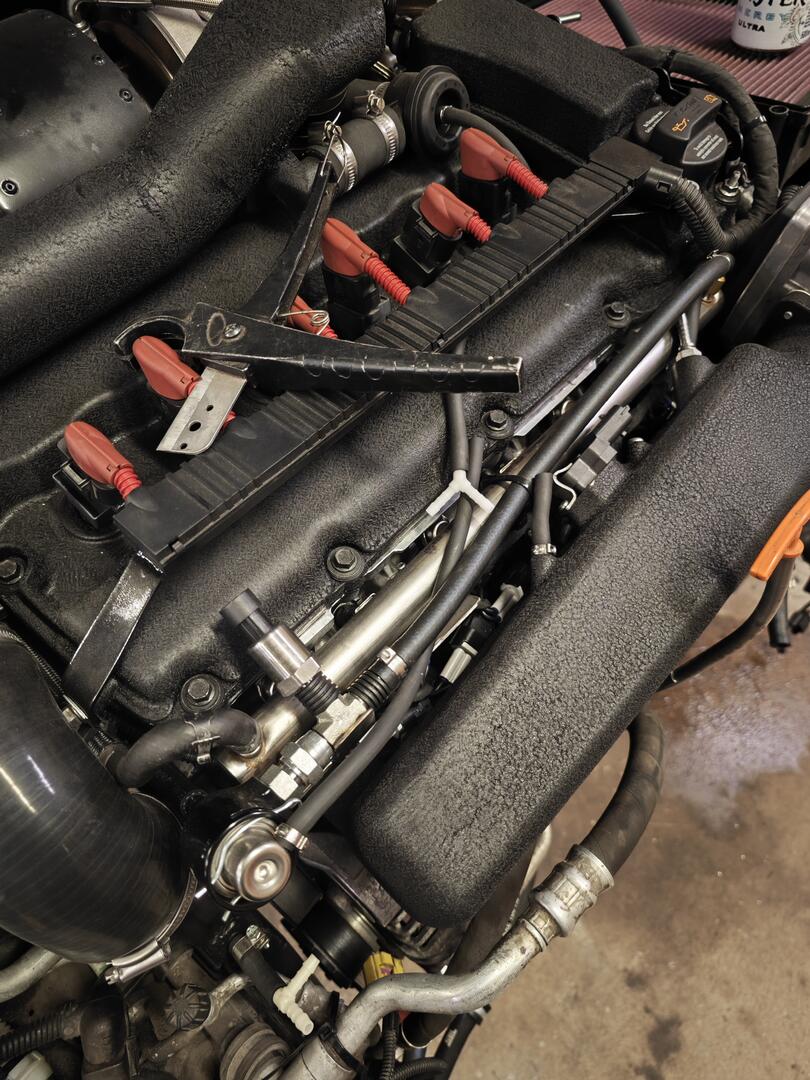

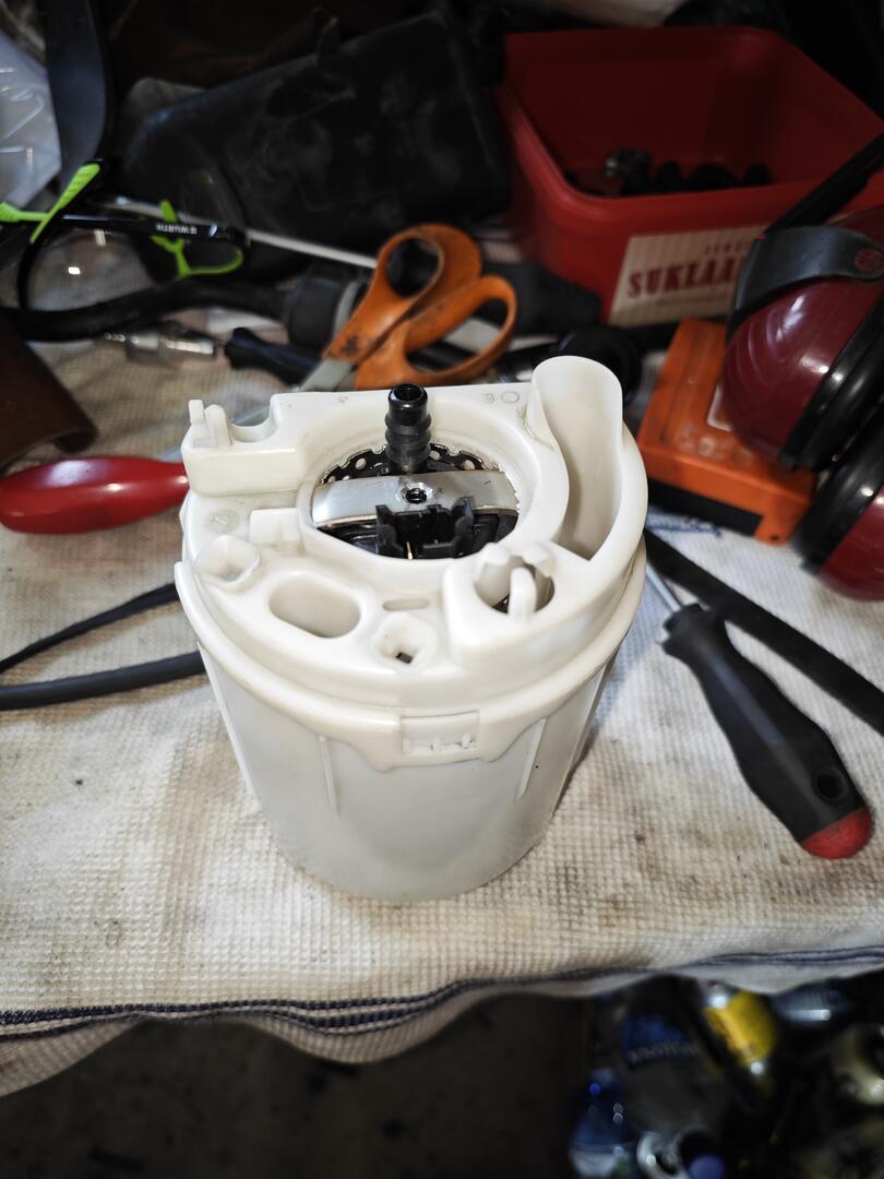

                        • Bensapuolelle tuli isommat polymidiputket ja tankkiin järeämpi pumppu. Suuttimiksi Finjectorilta 1100 cc:t.
ID:	1963010 Click image for larger version
ID:	1963009 Click image for larger version
ID:	1963008 Click image for larger version
ID:	1963003 Click image for larger version
ID:	1963004 Click image for larger version
ID:	1963006 Click image for larger version
ID:	1963007 Click image for larger version

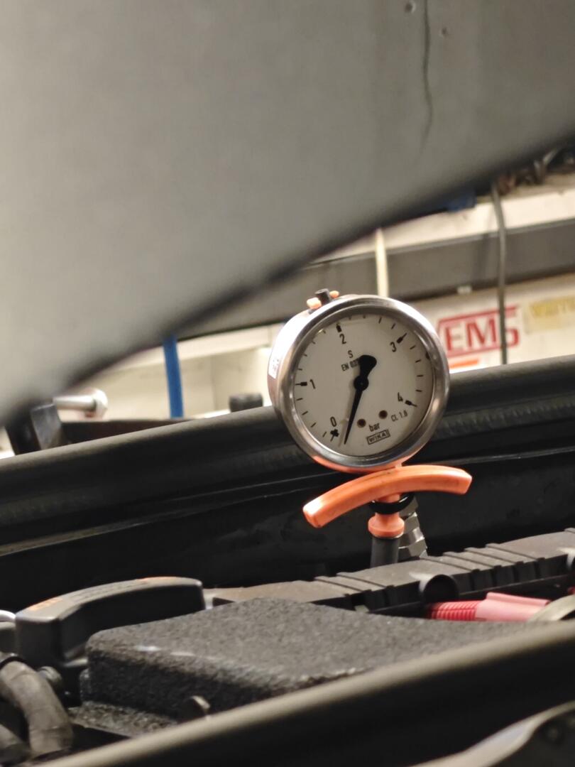

                          Bensakiskoon tuli Vianorilta rengasventtiilin mutka, joka sopi ilmausnippaan. Siitä sitten T-haaralle, jossa paineanturi ja siitä alumiiniseen Bar-Tekin paineensäätimen runkoon.
ID:	1963012 Click image for larger version

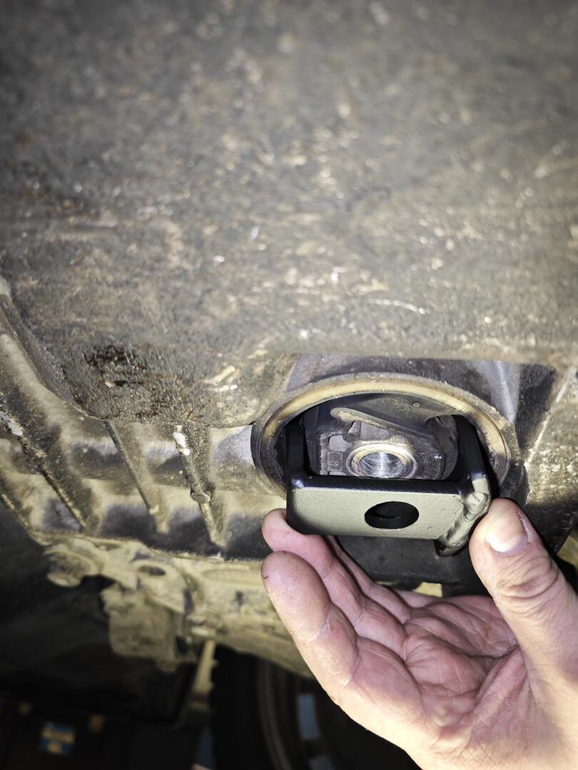

                              • Ostin uudet moottorin ja laatikon kumit, mutta laatikko oli edelleen aika elastisen oloinen. Jospa se tällä tukevoituisi, mutta olisi kuitenkin pääasiassa pehmeiden kumien varassa ja ei tärinät tulisi koriin.

                                • Mitenkäs laatikon alla "koiraluu" pusla? Siihen oli itelläni paras päivitys laittaa PU insertti mitä aika moni jenkkien vauhtiputka myy. Uuteen tukivarteen ja kumipuslaan toki liitettynä.
                                  • Ihan OK vaikutti olevan. Sehän estää vain moottorin kiertymistä ja se ei haittaa, jos paketti pysyy vaan muuten paikallaan.
                                    • Juu totta, en hahmottanut minkä suuntaista liikettä tuossa haluttiin hallita.
                                      Itselläni oireet oli juurikin tuo hullunlailla kiertoliikkeen lisääntyminen, kun sen koiranluun pusla oli ihan loppu. Tuntui että pienillä vaihteillä öljypohja kävi kantapäissä asti.
                                      • Siitähän se sitten selviää, kunhan oikeasti voimaa otetaan. Taitaa mennä kevääseen, kun talvi yllätti autonrakentajan. :) Mutta koitetaan saada vähän kulkua kuitenkin.
                                        • Alkuperäiset tuethan voi jäykistää valamalla aukot täyteen polyuretaania.

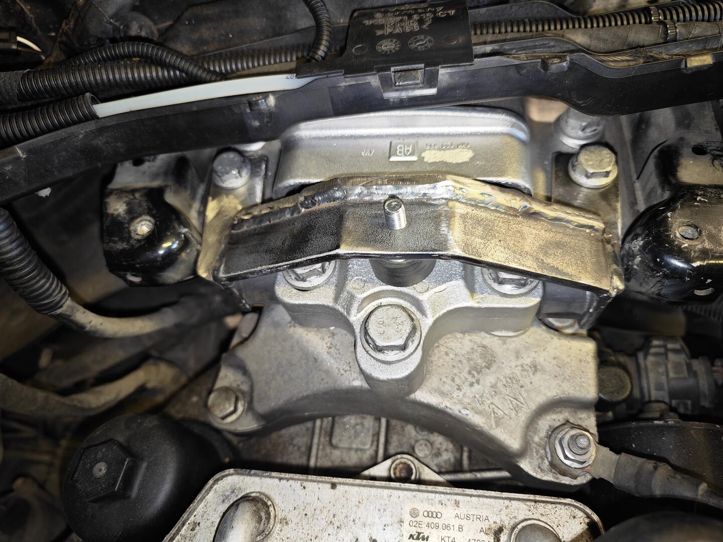

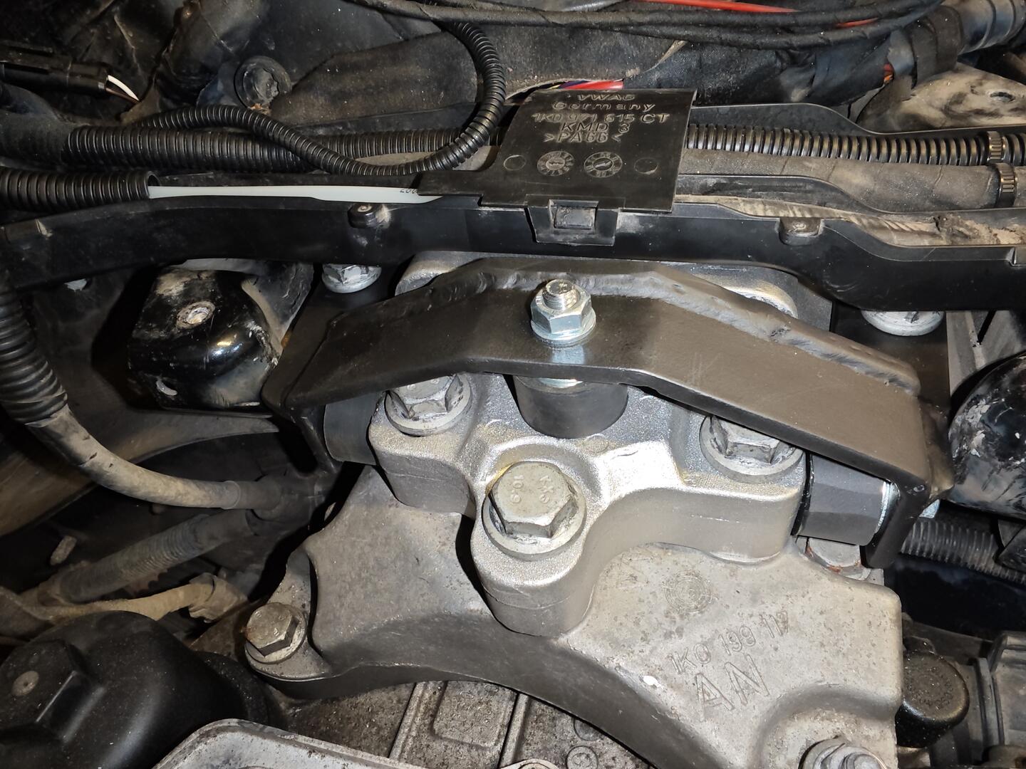

                                                    • Kyllö siellä vääntötuki sen verran elastinen oli, vaikka täysin ehjä, että jotain piti keksiä. Sen verran inhottavalta vaikutti puslan vaihtaminen apurunkoon, että tekaisin tuollaisen tuen, joka sallii pienen liikkeen ja nojaa puslan sisäpuolen ulkokehään. Vaikuttaisi sorkkaraudalla kääntämällä auttavan.

                                                      • Samaa ideaa kun vaikka tässä Powerflexin insertissä mitä yleensä laitetaan. Mulla elää moottori myös tarpeettoman paljon eestaas varsinkin kaasua painaessa/nostaessa ja meinasin tuon viritellä uuden koiranluun kanssa.
                                                        • Näitä kattelin kans, kun on joka puslaan olemassa. Vaikuttaa vähän psykologisilta osilta ainakin laatikon ja koneen kannakkeessa. :D
                                                          • Kai tuo keltainen urtsukka on sen verran jäykkää kamaa ettei niin hirveästi lattaraudalle häviä vaikka vähän kuitenkin :) Vilillä taisi olla hyviä kokemuksia tästä tuolla aiempana, saapi nähdä ite sitten.
                                                            • Juurikin samanlainen insertti tuli exään hommattua muistaakseni ECS tuningilta. Mutta tuommonen rautanen ajaa varmasti ideallaan ihan samaa asiaa.
