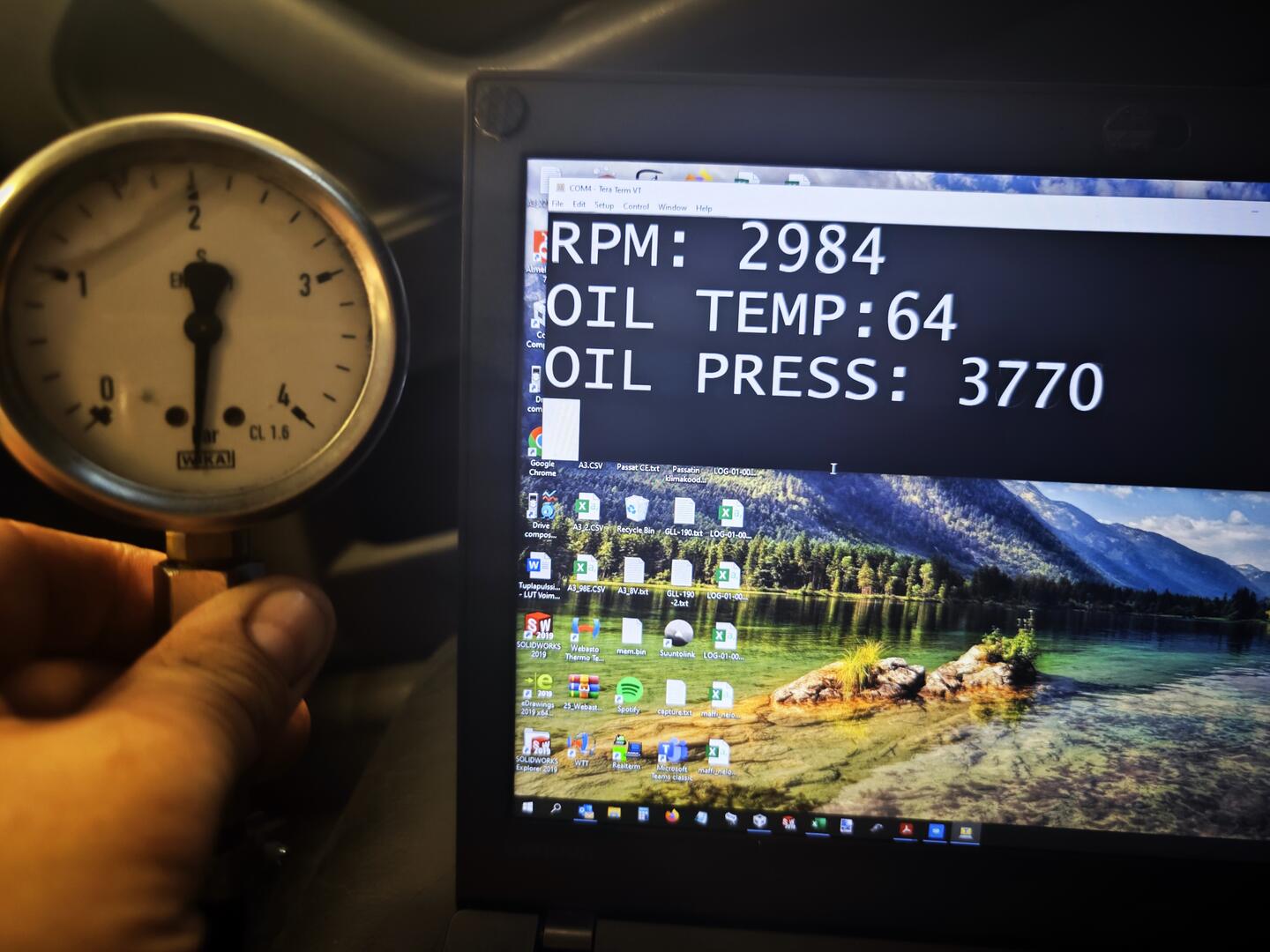

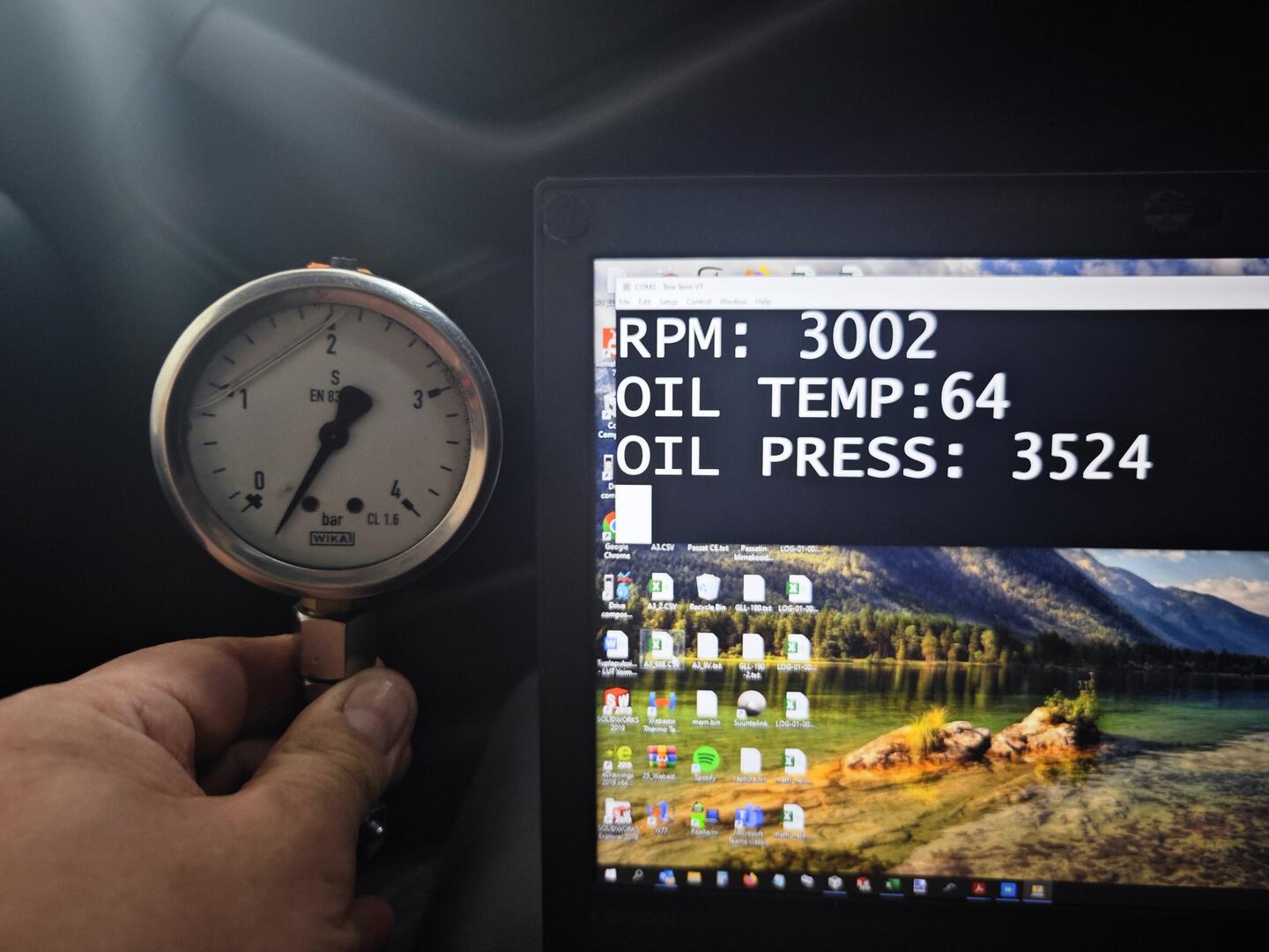

        • Naputellaas tuosta omasta ohjain-/mittalaitteesta ja dataloggerista muutama sananen. Tuo vaparin boksi kun ei ahto-ohjaukseen taivu, niin siihen piti keksiä jotain. Aiemmin tässä(kin) autossa oli käytössä mittariston yläriville öljylämpöjen ja muiden vähemmän tärkeiden asioiden näyttö, niin siitä lähdin liikkeelle. Aikani mopoa keuliteltuani lopulliseen versioon tuli seuraavia ominaisuuksia:
          -mikro-ohjaimena Arduino Mega 2560, jossa riittää tähän hommaan pinniä ja muistia ja muitakin resursseja
          -CAN-väyläyhteyksiä 2 kpl (drivetrain ja infotainment)
          -PWM-ohjauksia 6 kpl
          -ON/OFF-ohjauksia 2 kpl (ei kytkettynä PWM-lohkoihin)
          -10-bittisiä A/D-muunnostuloja 8 kpl (5/10 V valittavissa)
          -digitaalituloja 8 kpl
          -digitaalilähtöjä 3 kpl, 5/12V valittavissa, esim. sarjamuotoiseen ohjaukseen
          -2 kpl 12-bittisiä K-termoparituloja, max. 1024 astetta
          -lötkön valosummeri öljynpainevaroitukseen tai muuhun varoittamiseen
          -5V-syöttö antureille, jännitevalvonnalla
          -mitta-arvojen dataloggaus PC:lle USB:n kautta
          Tällä hetkellä on käytössä tulopuolella 2 pakolämpömittausta, 2 pakopainemittausta, bensanpainemittaus, öljynpainemittaus ja MAP. Ohjauksessa N75 ahtoja varten ja toinen solenoidi pakoputkiston läpälle.
          Kaikkiin mittauksiin on käytössä maksimiarvot/hälytysrajat säädettävällä viiveellä sekä antureiden toimivuuden tarkastus. N75-ohjaus on käytössä vain, jos kaikki arvot ovat kohdallaan ja anturit toimivat. Ja jos kesken vedon vaikka öljypainesummeri rääkäisee, bensanpaine tippuu tai pakopaine kasvaa liian suureksi, tiputaan peruspaineille ja mittaristoon näytetään vikakoodi siitä, mikä on hätänä. Jos vaikka jokin anturi hajoaa ja siitä tulee jatkuva koodi, voi tämän anturitulon ottaa väliaikaisesti pois käytöstä vakionopeudensäätimen viiksellä.
          Mittariston yläriville saa kahdelle riville halutut arvot näkyviin ajotietokoneen viiksestä. Lisäksi sellaiseen päivittäiseen käyttöön on öljynlämpötila, joka N75-ohjauksen mennessä päälle vaihtuu ahtopainenäyttöön. Vakionopeudensäätimen viiksestä voi lisäksi säätää tällä hetkellä ahtopainesäätimen PID-säädinparametreja erillisestä valikosta (plus-miinus-cancel-resume --> menu ylös-menu alas-paluu-valinta). Säädinparametrit saa talteen flashille tai vain käyttömuistiin ja seuraavassa käynnistyksessä palataan muistissa oleviin. Ajoturvallisuuden vuoksi menun käyttö on sallittu vain vaihdekepin ollessa asennossa N tai P. :)
          Näillä mennään tässä kohtaa ja varmasti tuonne tulee naputeltua kaikenlaisia ominaisuuksia myöhemmin. Tässä tätä kirjoittaessa tajusin juuri, että minkäänlaista sarjamuotoista tuloa kortilla ei ole, joten ajatuksissa oleva K-linjan kautta tapahtuva moottorinohjauksen kanssa keskusteleminen vaatii hieman tinaushommia. PC-dataloggaus on hieman vaiheessa: dataa kyllä tulee kortilta ulos, mutta PC:n puolen Python-koodiin en ole vielä hirveästi tutustunut, kun ei ole yhtään tuttua hommaa. uC:n C:tä on tullut sen verran paljon naputeltua, että se vaati vain tekemisen.
          Miksi sitten tällainen piti tehdä? Pääasiallinen syy on se, että en halua yhtään kertaa moottoria rakentaa uusiksi sen vuoksi, että se on hajonnut jostain turhasta syystä, mitä ei sattunut yrmäytellessä huomaamaan. Päätin joskus aikoja sitten, että kun joskus rakennan jonkun tehokkaamman moottorin niin siihen tulee sellaiset valvonnat, ettei ainakaan sen vuoksi tule paskomaan. :) Öljynpainehälytyksessä on esim. tällä hetkellä hälytysrajat tyhjäkäynnillä, kahdella eri rpm:llä kylmällä ja kuumalla öljyllä eri paineissa ja lisäksi neljäs vielä korkeammilla kierroksilla. :D

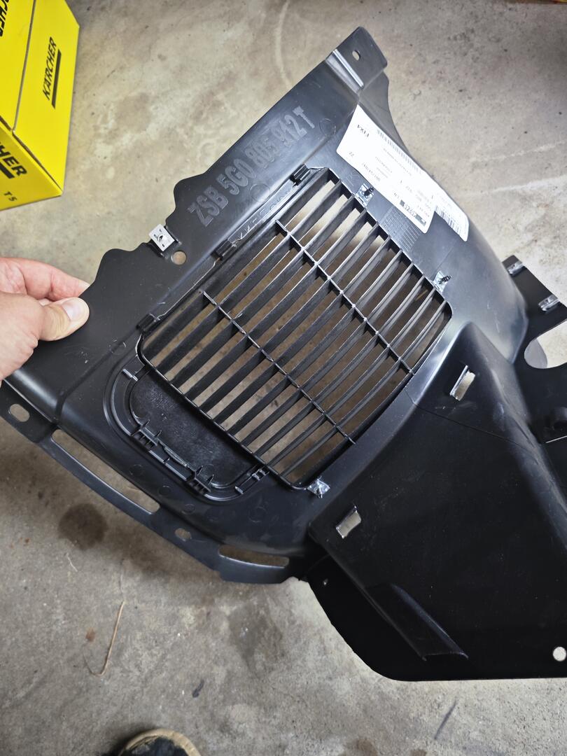

                Auto on nyt seisonnassa ja samalla kun lokareita seppäilee niin tarkoitus on selvitellä tuo öljynpainehommakin loppuun.

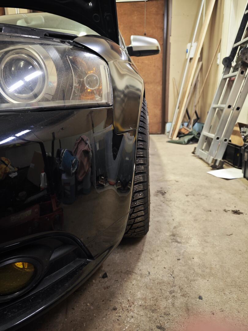

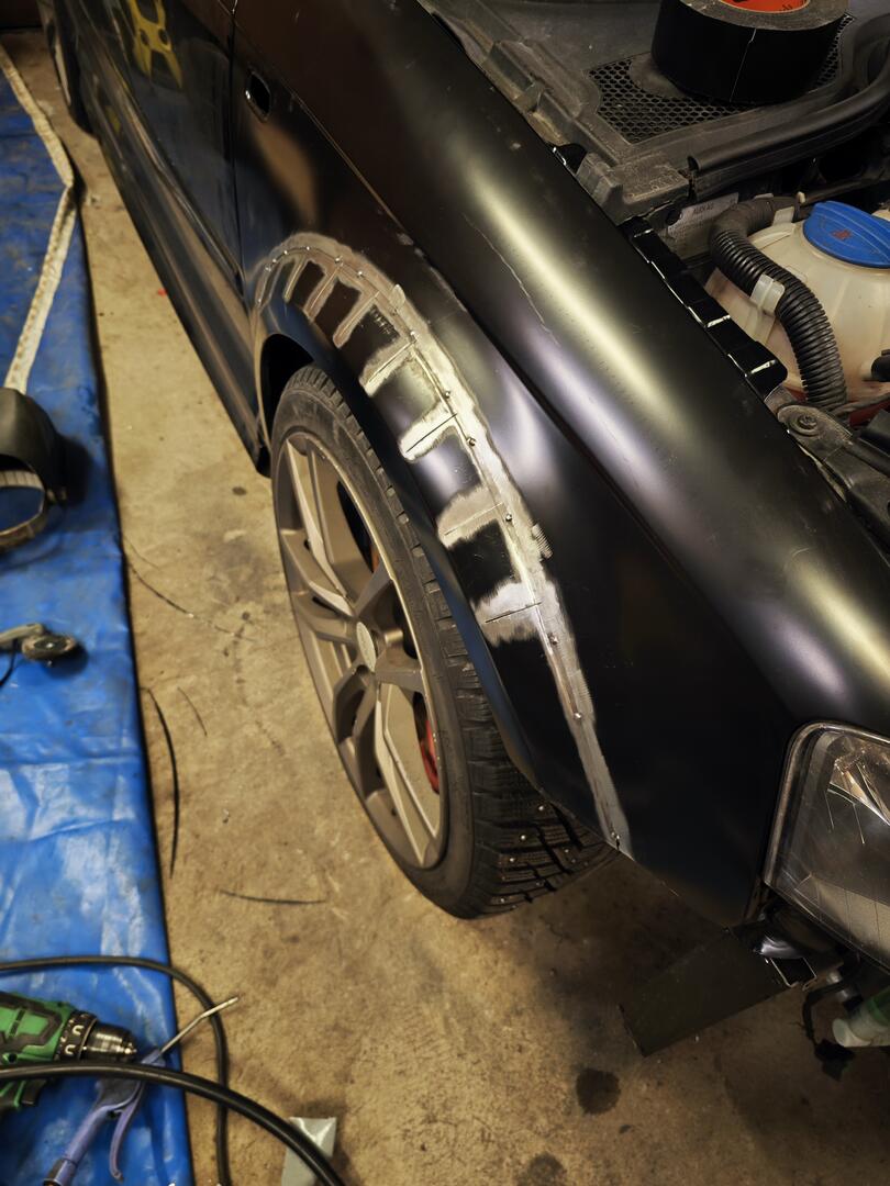

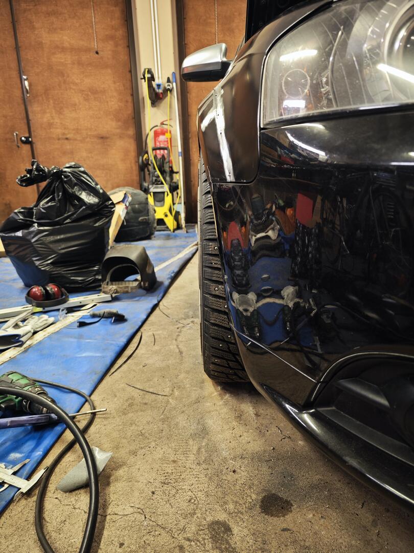

                      No enivei, tallin lattialla on kaksi paria lokareita, 45 e/kpl Aeromotorsista. On kevyet, kun 1.85 kg painaa lokari ja 1 kg suojapahvit. :D
                      • Apukuskin puolella olisi kaari hepissään. 13 mm on kesävanteiden ero, laitoin 15 mm leveämmäksi. Talvipyörien väliin M16-mutteri ja -prikka, kun ei ollut vielä sopivia kesärenkaita ostettuna. Puskurin takanurkkakin taipuu nätisti leveämmäksi.

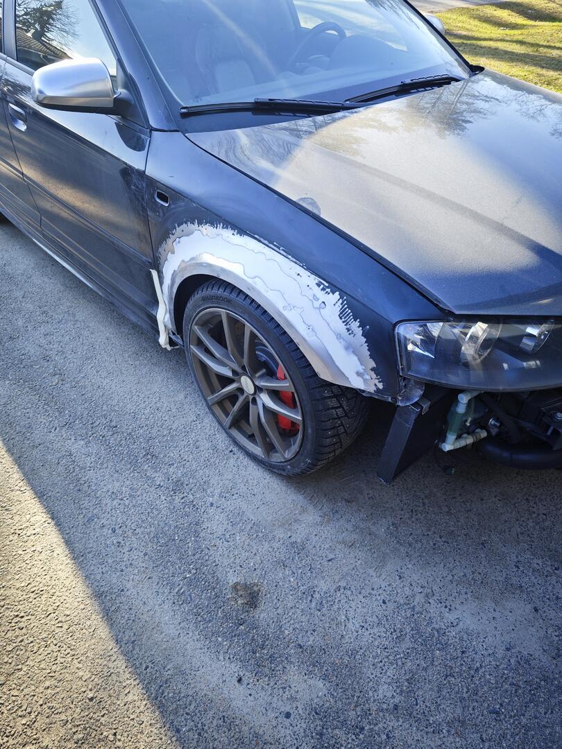

                              • On se tää hinkkaaminen kyllä aina yhtä ihanaa...

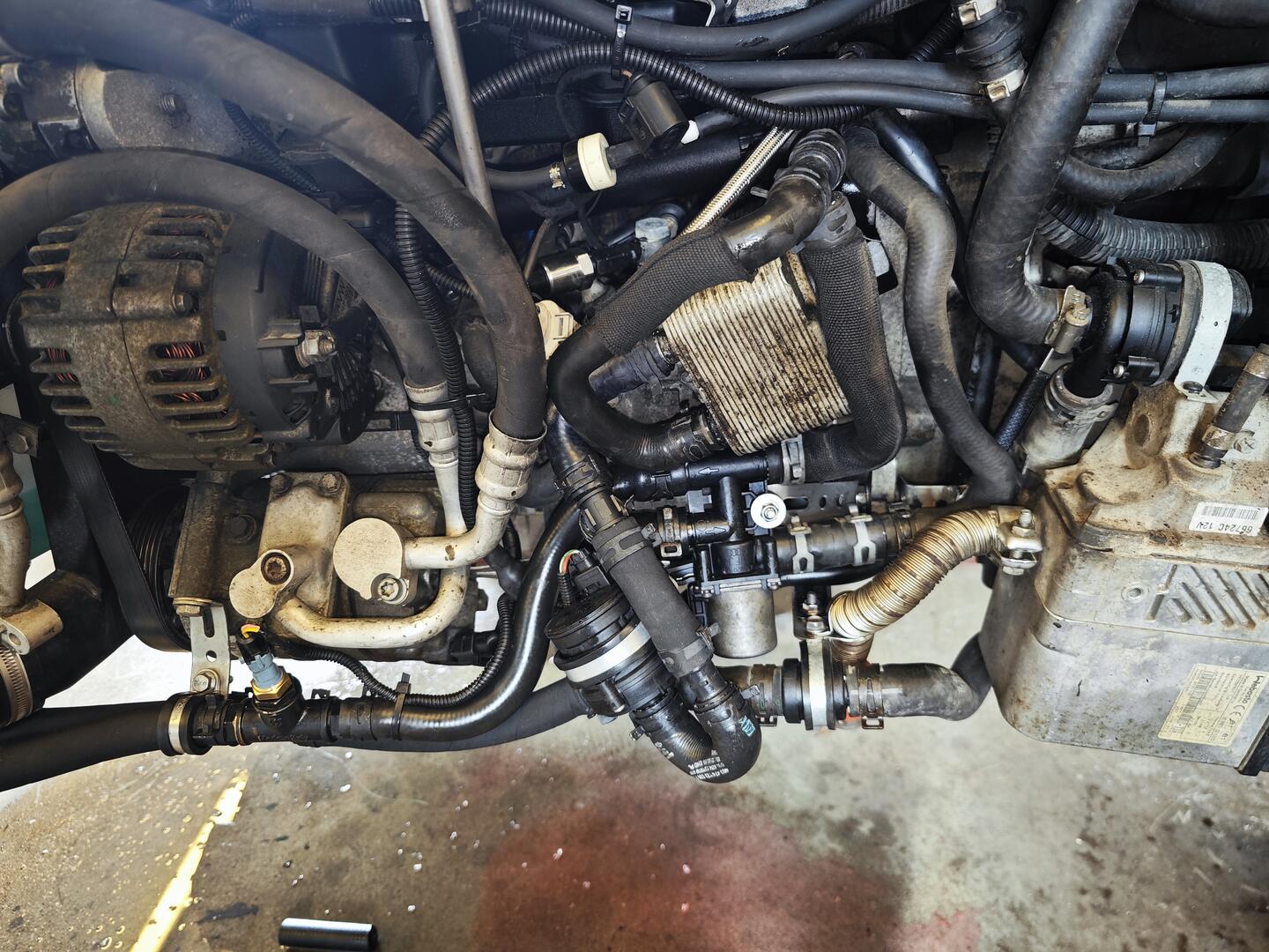

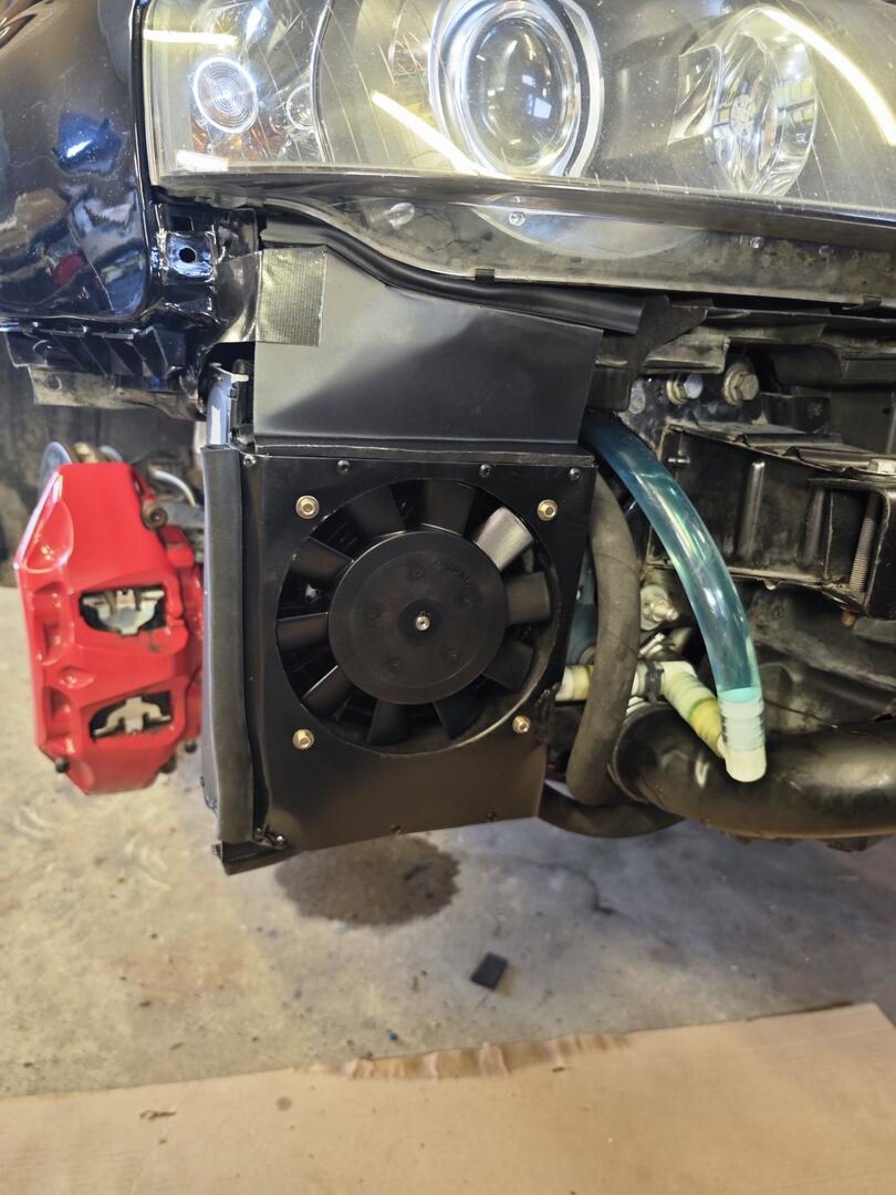

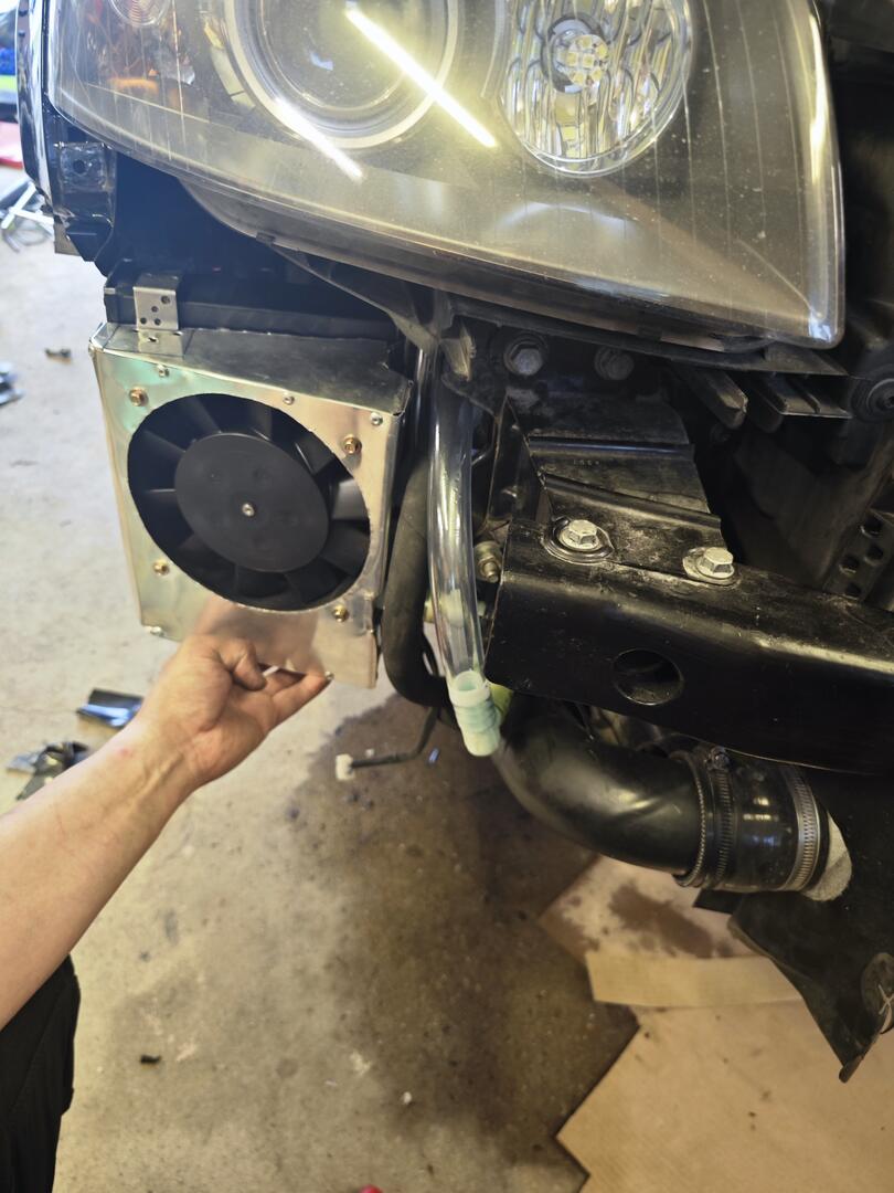

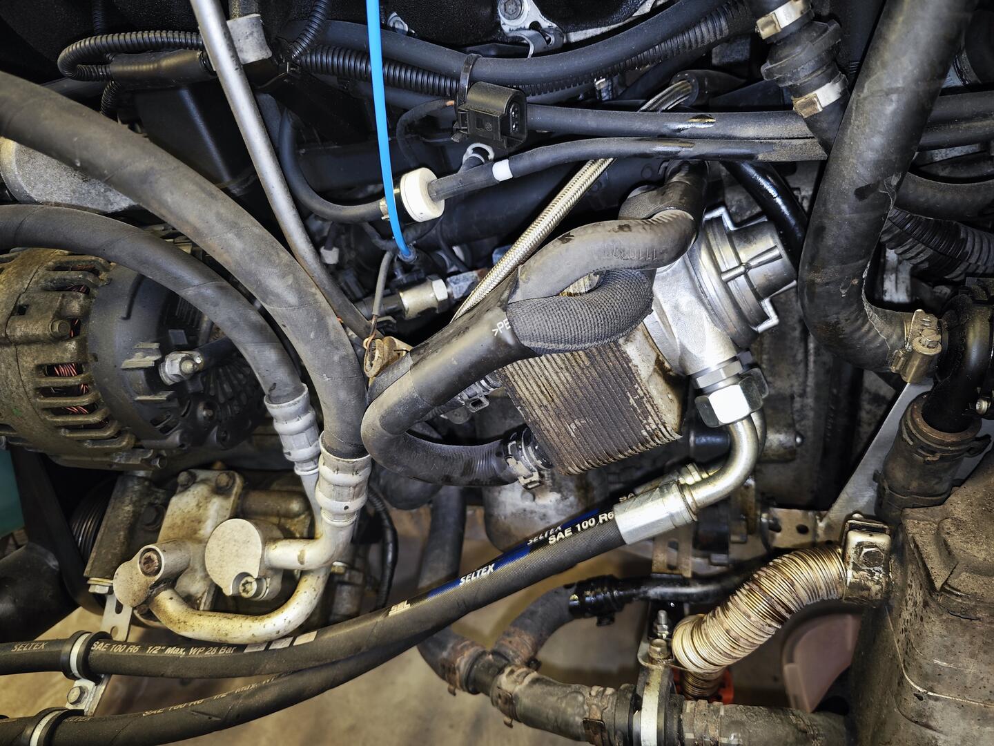

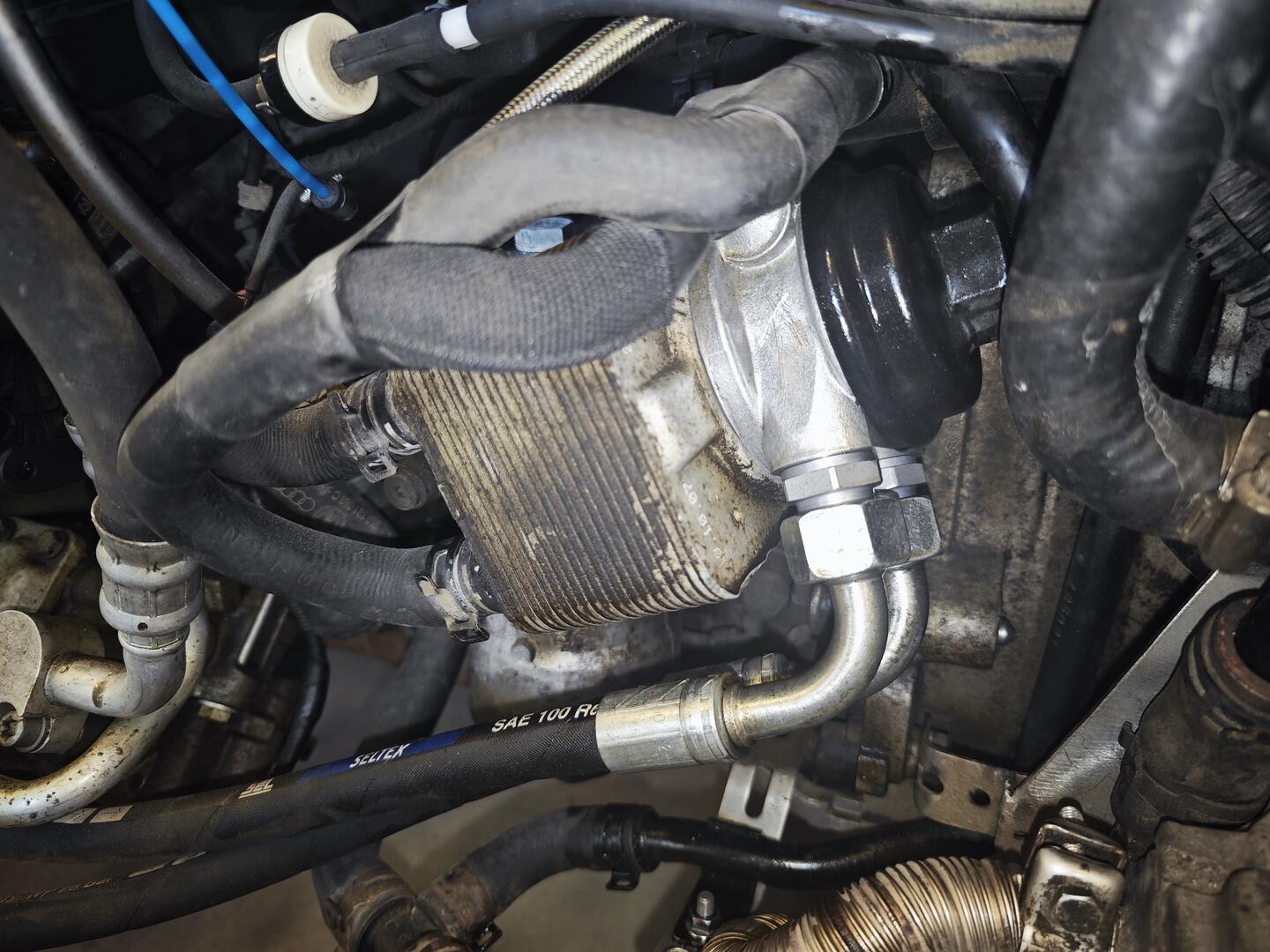

                                • Välillä vähän öljynpainejuttuja taas. Ajatuksena oli testata vielä yksi juttu, eli vaihtaa alumiininen kansi pois ja orkkiksesta muokattu tilalle. Jospa tällä homma paranisi, koska oikeastaan kaikki oli jo koitettu.
                                  Click image for larger version  Name:	1715714211205.jpg Views:	0 Size:	264.8 KB ID:	1970691 Click image for larger version  Name:	IMG_20240514_185952.jpg Views:	0 Size:	201.0 KB ID:	1970697 Click image for larger version  Name:	image_89059.jpg Views:	3 Size:	99.3 KB ID:	1970690
                                  No, hymyhän hyytyi, kun ei mitään vaikutusta ollut tälläkään. Tässä muokattu muovikansi ja ryöstölaippa (eka) verrattuna alkuperäisiin tehtaan osiin (toka). Eli 0.2 bar häviää näillä öljynlämmöillä ja paine nousee ennen suodatinjalkaa (mittari):
                                  Click image for larger version  Name:	IMG_20240514_182432.jpg Views:	0 Size:	127.1 KB ID:	1970694 Click image for larger version  Name:	IMG_20240514_193320.jpg Views:	0 Size:	150.5 KB ID:	1970693
                                  Lopulta päätin sitten testata vielä yhden vaihtoehdon, eli jättämällä lämmönvaihtimen pois välistä ja laittamalla ryöstölaipan suoraan suodatinjalkaan:
                                  Click image for larger version  Name:	IMG_20240514_210722.jpg Views:	0 Size:	129.6 KB ID:	1970695
                                  Yllätys oli melkoinen, kun öljynpaine nousikin 0.7 bar!
                                  Click image for larger version  Name:	IMG_20240514_212830.jpg Views:	0 Size:	173.3 KB ID:	1970696
                                  Eli lopputuloksena:
                                  a) Ryöstölaippa ilman lämmönvaihdinta 4.2 bar
                                  b) Täysin tehtaan osilla lämmönvaihtimella -0.4 bar
                                  c) Ryöstölaippa lämmönvaihtimella -0.7 bar
                                  Eli ryöstölaippa toimii hyvin ilman lämmönvaihdinta, mutta huonosti lämmönvaihtimen kanssa. Ja lämmönvaihdin itsessään aiheuttaa painehäviötä. Joten mennään nyt ilman lämmönvaihdinta ja ryöstölaipalla. Talvella pitää varmaan jäähykennoa suojata, mutta se on sen ajan murhe. Lasken jäähdyttimen ja moottorin tyhjäksi ja lyön Mobil 1 5W50 sisään, jos se nostaisi vähän kuuman öljyn painetta nykyiseen 5W30:een verrattuna. Ja öljynvaihdon aika on muutenkin. Öljypumpun paineventtiili näyttää aukeavan 5 bar kohdalla, siihen stoppaa terävästi viileillä öljyillä.
                                  Edit: Aiempiin tuloksiin verrattuna kierroksia on ollut näköjään enemmän ja öljy kuumempaa ja nyt on vielä käytetyt öljytkin, mutta tulokset ovat samanlaisia, vaikka absoluuttiset erot ovat pienempiä
                                  Viimeksi muokannut pasi_; 15.5.2024, 09:12.

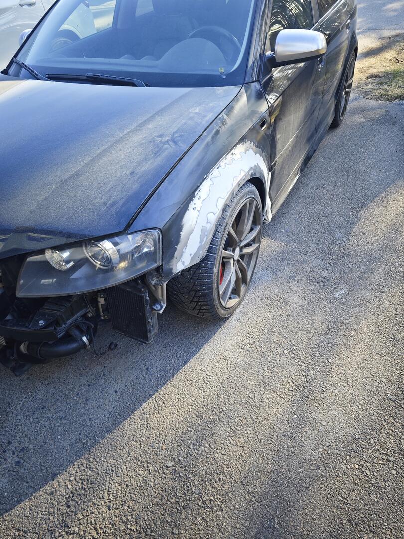

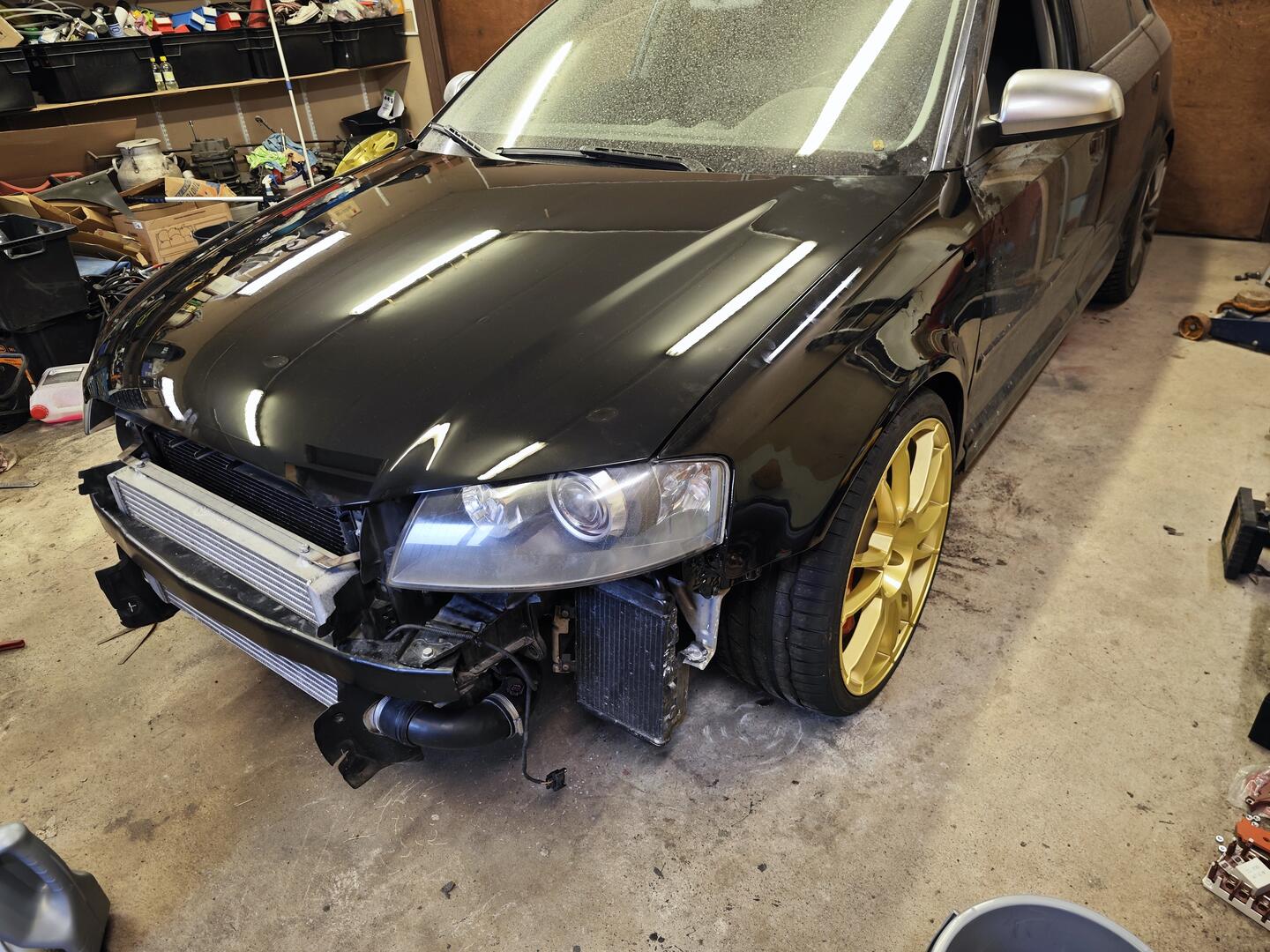

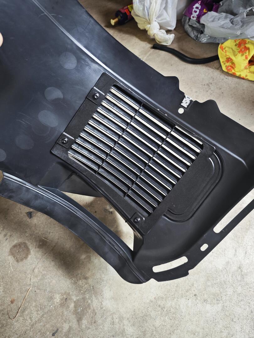

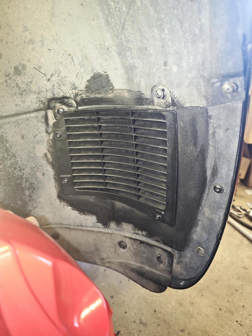

                                  • Lokarit ja konepelti tuli maalarilta. Lokarien istuvuus ja raot eivät ole ihan parhaat. Vähän on halpislokarin makua ja hitsauskin on vedellyt vähän, joten tarvitsee hieman voimaa laittaa niitä kohdalleen. Mutta mitoitus muuten aika just eikä melkein noille pyörille.
                                    Seuraavaksi sisälokarien sovittelu ja pieni levittäminen, katotaan, miten onnistuu.

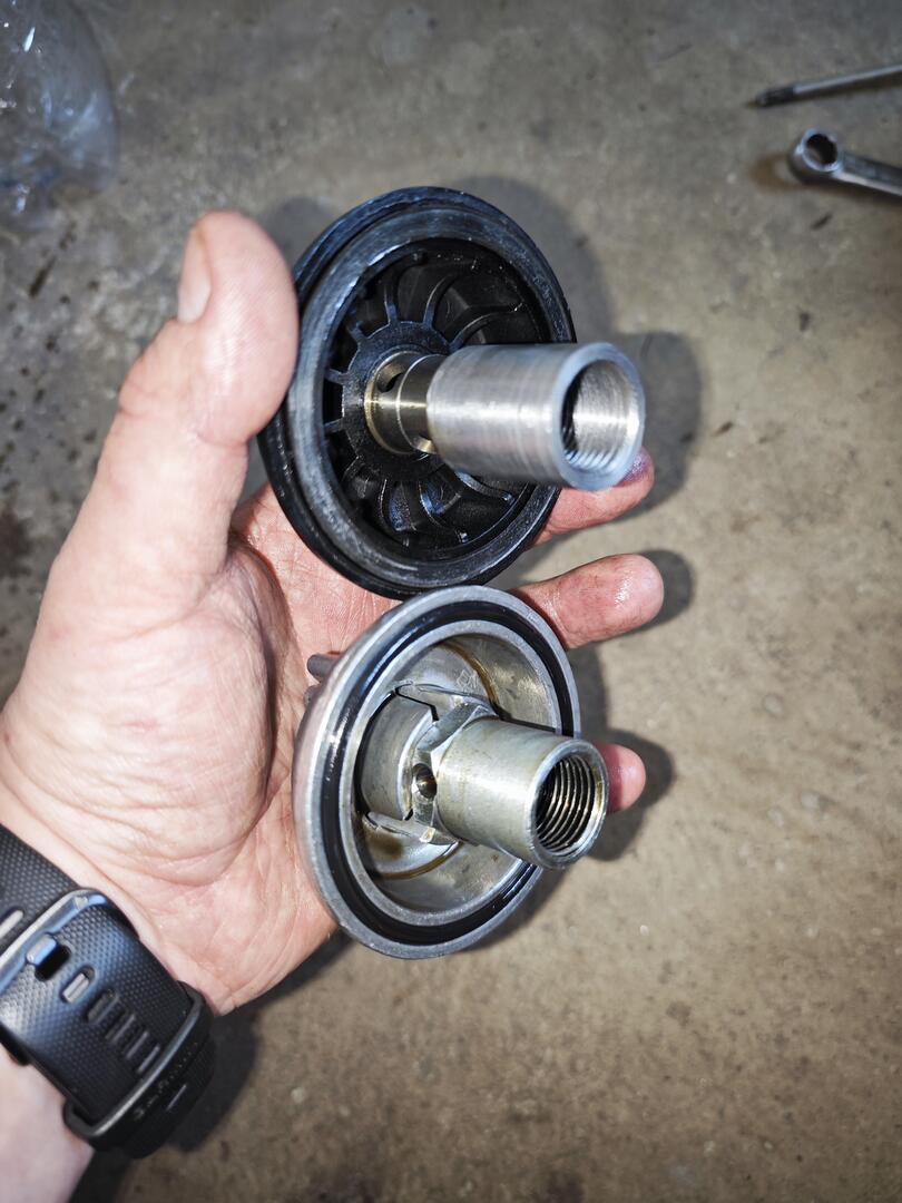

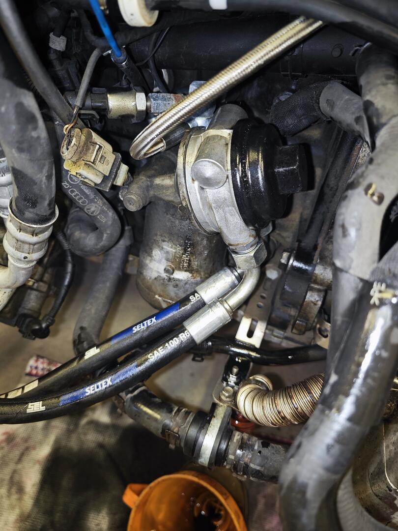

                                              • Öljynpainetarina jatkuu. :D Eihän se pelkkä ryöstölaippakaan toimi. Miulla oli siellä jatkoholkkina laipan mukana tullut holkki, johon olin testiksi porannut kolme lisäreikää. Nämä osuivat nyt tässä versiossa niin, että niistä pääsi öljy suoraan laipan paluupuolelle, eli osa öljystä ei kiertänyt laipan kautta ollenkaan. Mietin, että sillä ei ole varmaankaan suurta väliä, mutta ei oikein öljyt jäähtyneet, joten otin holkin pois ja hitsasin reiät umpeen. Nyt kaikki öljy kiertää laipan kautta.
                                                Ja kappas, aiemmin hiljaa ollut öljynpainehälytin alkoi huudella jatkuvasti kierroksilla. Vajaa 1 bar tippui öljynpaineet kolmen reiän hitsaamisella umpeen.
                                                Alkoi taas leikata sen verran kiinni, että revin koko paskan sieltä pois ja palautin kaiken tehtaan malliin lämmönvaihtimineen. Laitoin lämmönvaihtimelle oman pumpun ja käytin öljynjäähdytintä veden jäähdyttämiseen. Normaalisti lämmönvaihtimen läpi kiertää moottorin jäähdytysvesi, mutta lämpöjen noustessa riittävästi, suljetaan moottorikierto ja kierrätetään vettä vain lämmönvaihtimen ja jäähdyttimen kautta. Tilaahan on laittaa vähän letkuja, yksi pumppu ja kolmitieventtiili. :D Laitoin vielä puhaltimen ja vähän ilmanohjaimia. Sielläkin on niin hyvin tilaa, että lopullista puhallinkoteloa piti vähän kulmasta hakata ja puskurista leikata pieni pala pois sumarin kohdalta. Sumarin liitinkin on ehkä 5 mm:n päässä kotelosta. Nyt näyttäisi ilma menevän ajossa jäähdyttimen läpi ilman mitään kanavia puskuriin. Laitoin jäähdyttimen veden paluuseen lämpöanturin, niin näkee tuon toiminnan hyvin mittaristosta. Öljynpaineetkin on korkeilla öljylämmöillä vielä ihan kohdallaan. Toivottavasti tämä homma loppuisi nyt. :D
