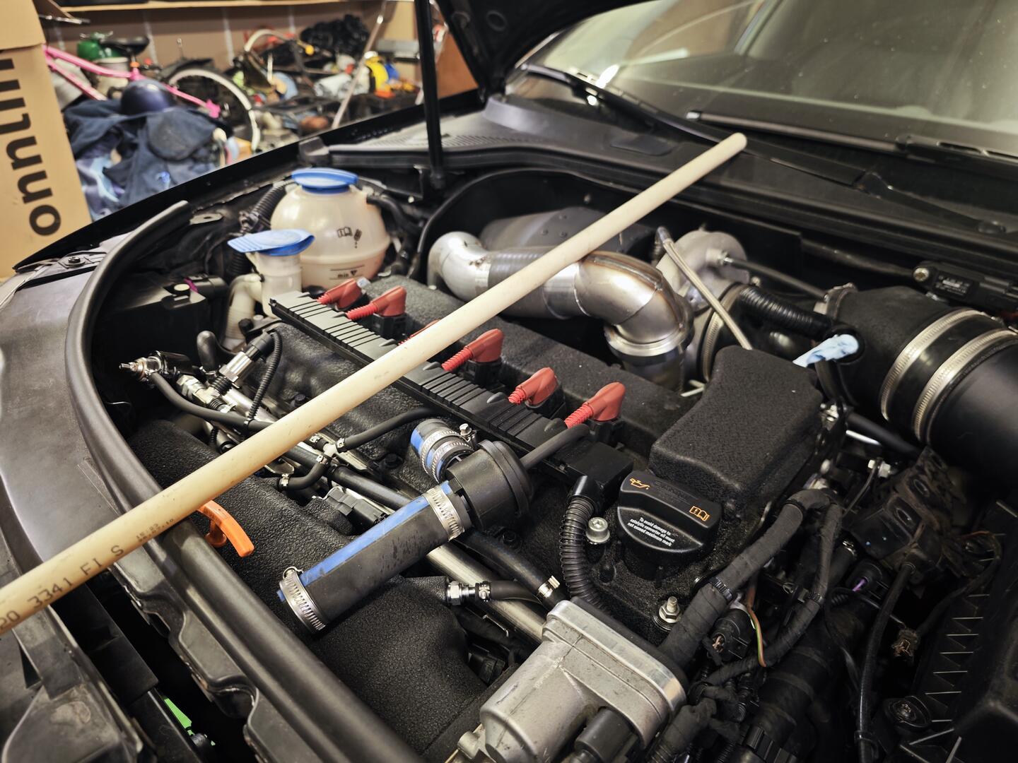

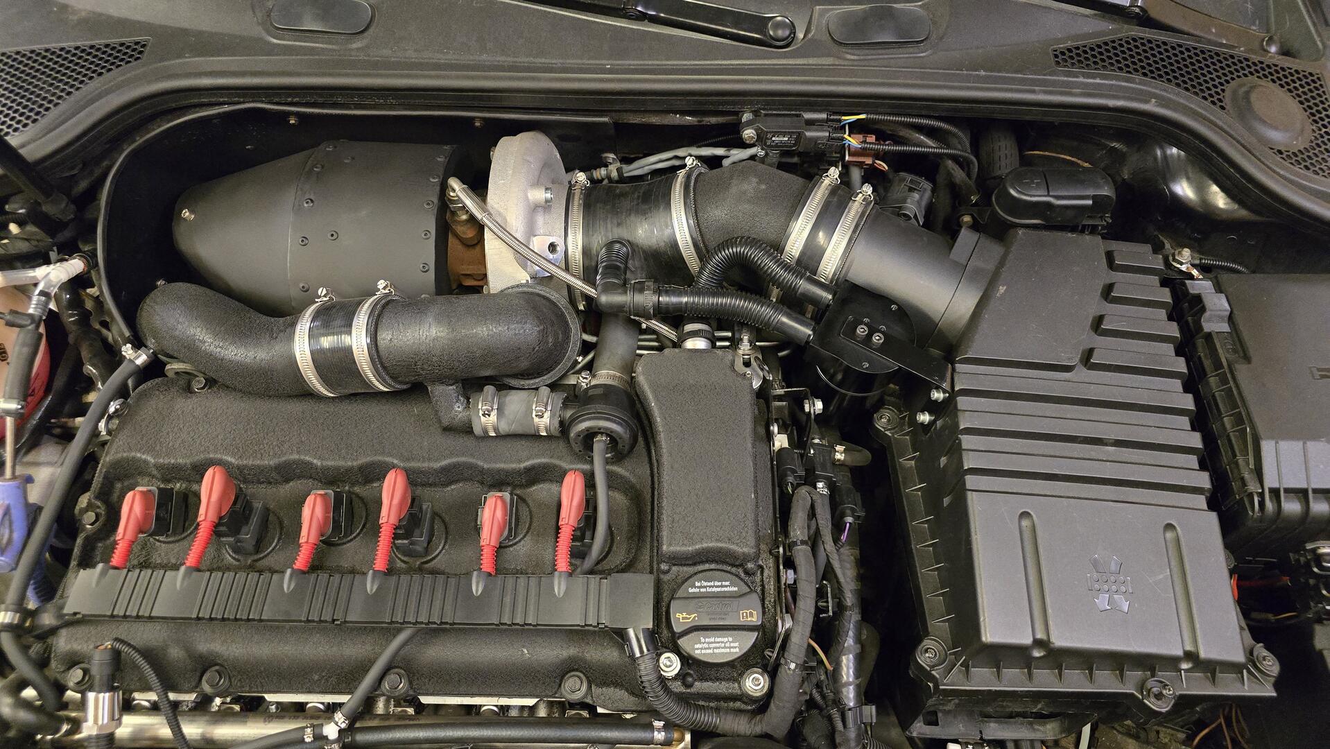

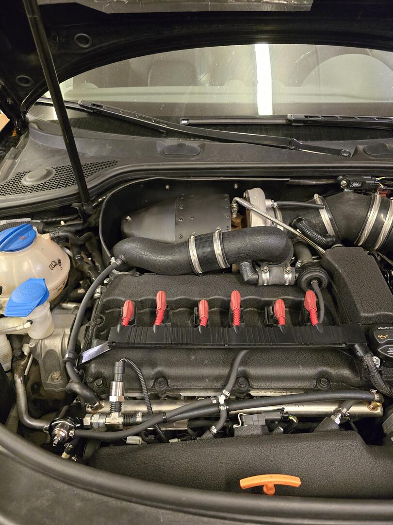

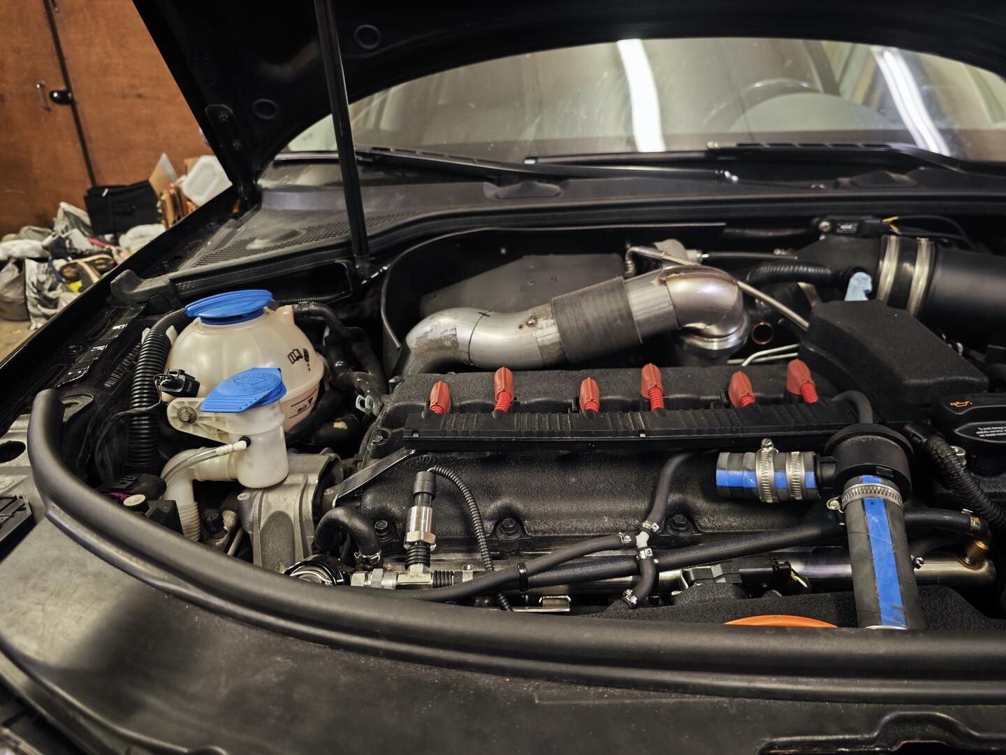

          • Teinpä ahtoputkiston uusiksi turbolta kuulerille, että jää hölmöt mutkat ja putkihässäkät pois. Tilaahan oli perinteisesti niin kivasti, että 63 mm putki meni DP:n vierestä alas ja siihen sitten koputeltiin vähän lommoja sinne tänne, ettei ota kiinni vetariin tai moottorin osiin. Ihan millipeliä. Turbolla oli sopivasti letkulähdön juuressa tasainen laippa, joten paikat suojaan ja laikalla turbosta letkulähtö pois ja kaveri sorvasi siihen sopivan holkin, joka lukitaan kolmella ruuvilla kiinni laippaan. Kiitoksia Nokone Oy!
            Click image for larger version  Name:	IMG_20241124_165358.jpg Views:	518 Size:	218.4 KB ID:	1980225 Click image for larger version  Name:	IMG_20241124_165956.jpg Views:	491 Size:	96.0 KB ID:	1980224 Click image for larger version  Name:	IMG_20241124_165410.jpg Views:	509 Size:	185.7 KB ID:	1980227 Click image for larger version  Name:	20241204_192546.jpg Views:	485 Size:	133.6 KB ID:	1980228 Click image for larger version  Name:	20241204_191758.jpg Views:	486 Size:	129.5 KB ID:	1980226 Click image for larger version  Name:	20241204_192759.jpg Views:	489 Size:	200.4 KB ID:	1980222 Click image for larger version  Name:	20241204_192618.jpg Views:	468 Size:	166.7 KB ID:	1980221 Click image for larger version  Name:	20241204_193158.jpg Views:	493 Size:	142.8 KB ID:	1980220 Click image for larger version  Name:	20241204_193040.jpg Views:	462 Size:	67.3 KB ID:	1980219 Click image for larger version  Name:	20241204_191627.jpg Views:	520 Size:	145.3 KB ID:	1980223
            Viimeksi muokannut pasi_; 24.12.2024, 07:53.

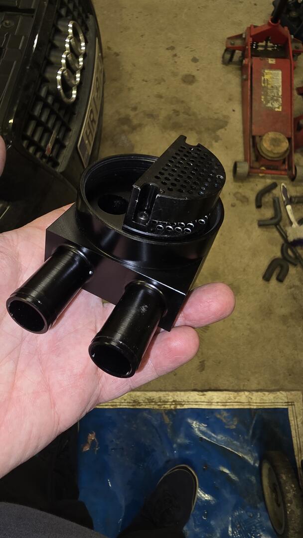

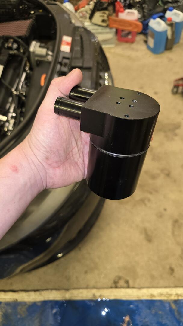

            • Koska turbon imu ja huohotinputki ovat öljyisiä, päätin laittaa tähän huohontinpöntön. Vähän aikaa surffailtuani löysin reilun parinkympin hintaan Temusta eloksoidun alumiinipöntön. Klikkasin tulemaan, koska ei siinä kovin paljoa häviä. Yllätys oli suuri, kun paketista löytyikin todella hyvälaatuinen kalikka, joka vielä silmän perusteella vaikuttaa toimivaltakin:
ID:	1980279 Click image for larger version
              Vanhoista lisäilmapumpun putkista syntyi ihan siisti huohotin, joka ei hyppää ensimmäisenä konehuoneesta silmään.

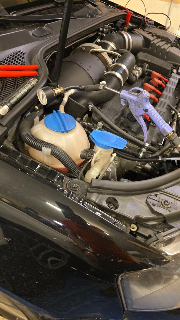

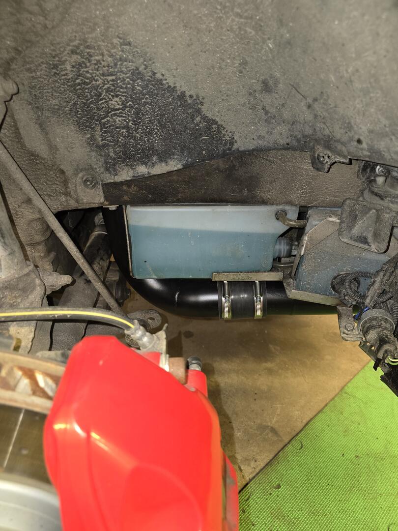

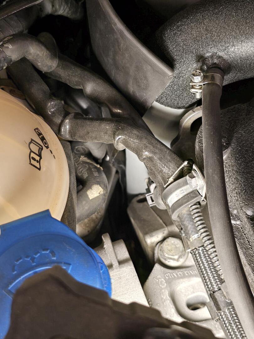

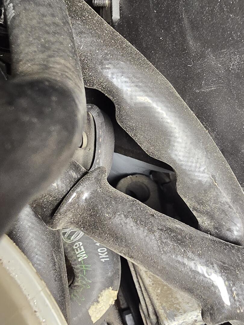

              Jäähdytysnestettä kuluu sen verran, että asiaa piti alkaa selvittämään. Vähän painetta sisään ja tip tip tip kuului lämppärin letkujen luota. Oli yksi lemmari jotenkin jäykkä ja jäänyt kiristämättä oikeasti tiukalle. Lisäksi pohjamuovikin näyttää märältä, joten huomenna sitten siihen suuntaan.

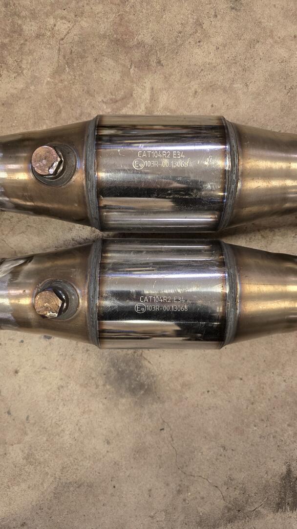

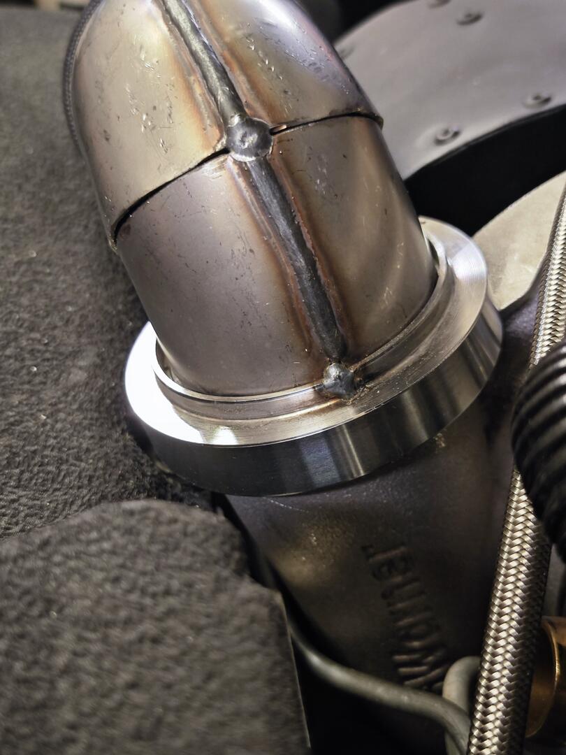

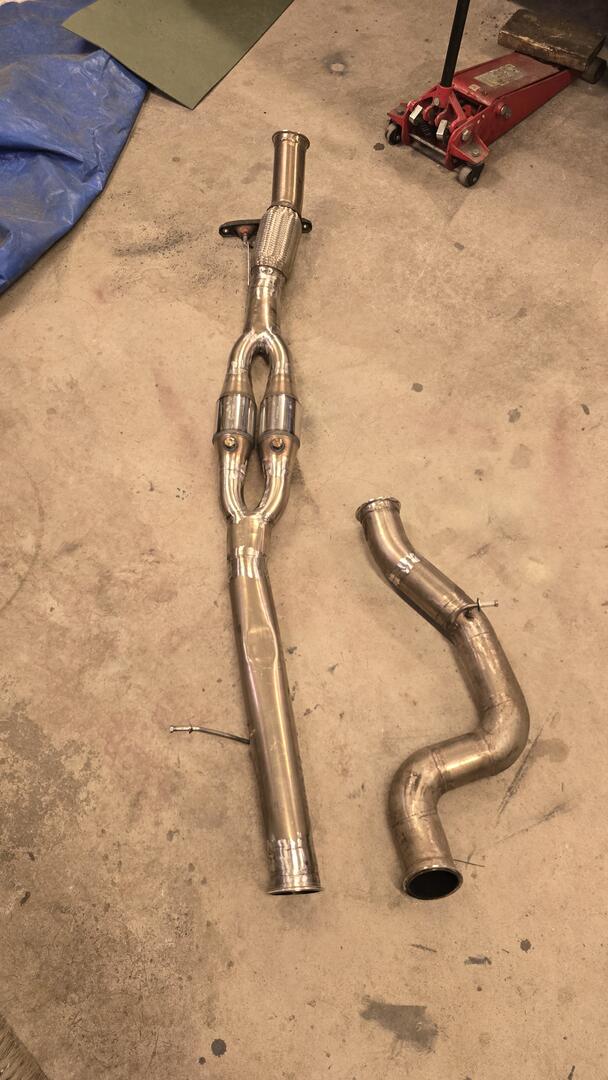

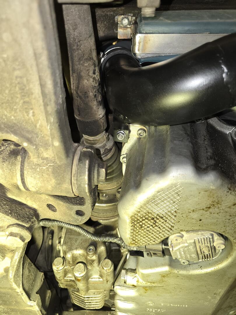

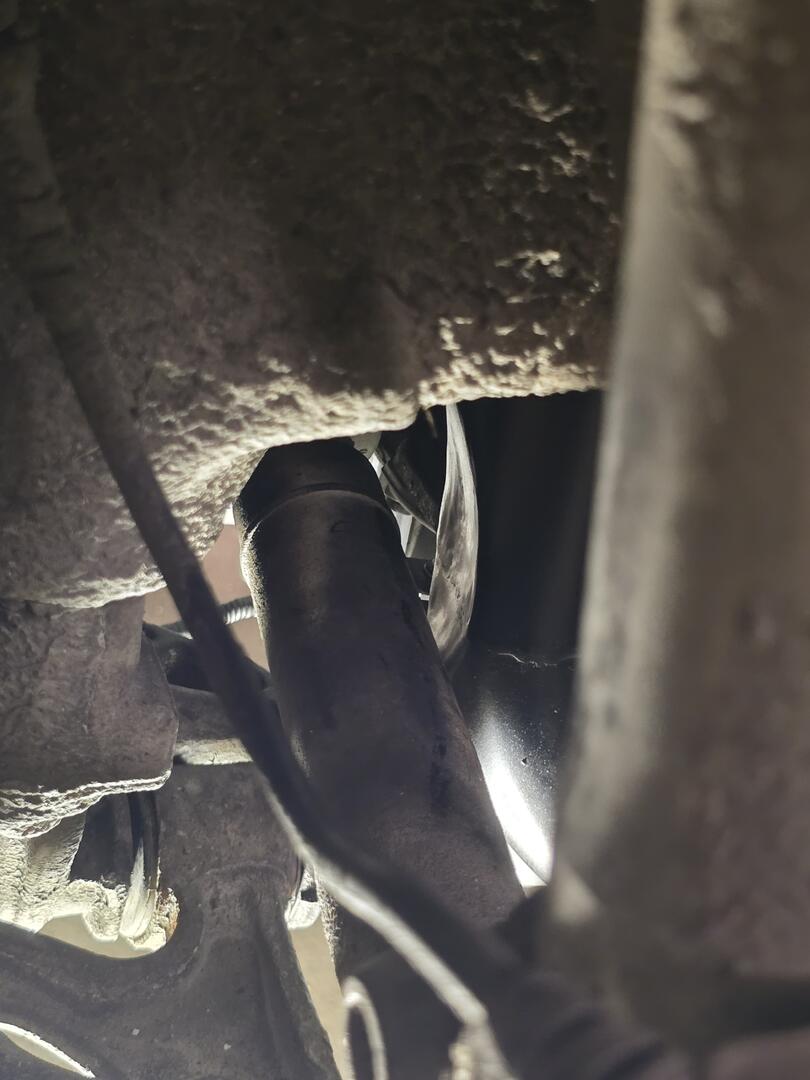

              • Alkoi ärsyttää käry putkistolla, missä läppä auki ohitetaan katti. Joten laitoin 2 kpl leimattuja katteja Futurezilta. Asiakaspalvelu oli sen verran hyvää, että suosin kotimaista. Heppailin pari päivää putkistoa kasaan ja ihan hyvä siitä tuli. Vanhalla Esabilla ei edelleenkään tule weldpornia, mutta Puuilossa oli hyviä lamellilaikkoja. :D
                Vanhaan pönttöön verrattuna äänet kasvoi, joten se aiemmin tehty suora putki läppä auki vaimentui kuitenkin jotenkin kattiyhteillä pöntön sisällä. Tutkimattomia ovat virtausten tiet. :)
ID:	1980550 Click image for larger version
ID:	1980551 Click image for larger version

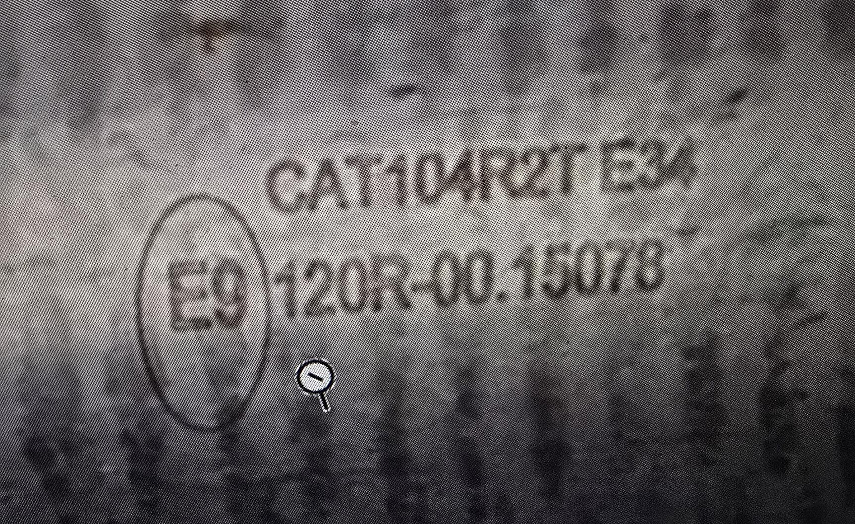

                eBaysta olisi saanut alle kolmasosan hinnalla itämaisittain leimatut katit. Ei oikein vaan vakuuttanut, kun vaatimukset eroaa aavistuksen lopputuloksesta:
ID:	1980553 Click image for larger version
ID:	1980552 Click image for larger version

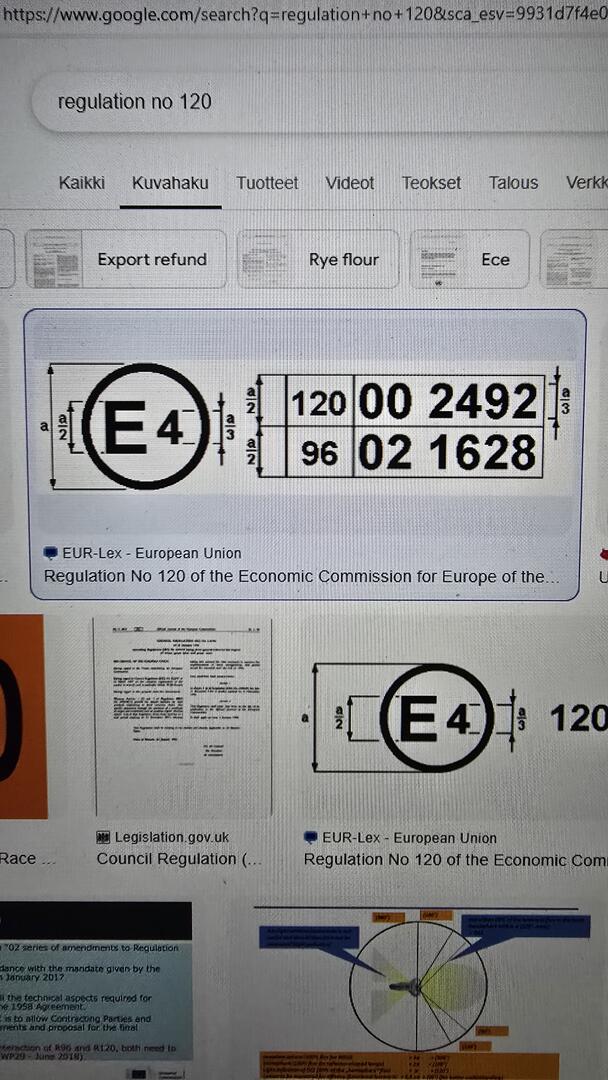

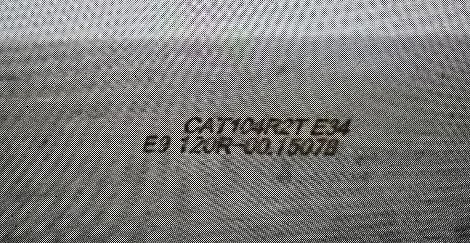

                Lisäksi 120R ei myöskään ihan osu:
                Regulation No 120 of the Economic Commission for Europe of the United Nations (UN/ECE) — Uniform provisions concerning the approval of internal combustion engines to be installed in agricultural and forestry tractors and in non-road mobile machinery.

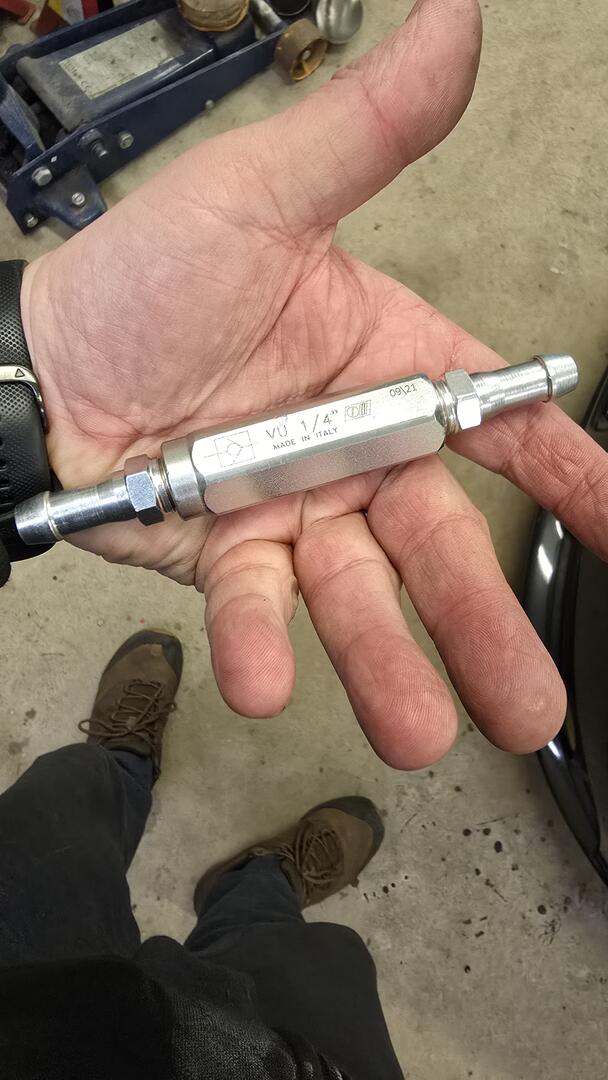

                Tämän lisäksi laitoin IKH:n hydrauliikan takaiskun jarrutehostimen linjaan. Ko. kalikassa on 0.5 bar "vastapaine" myös virtaussuuntaan, joten sain vähän vähemmän tehostusta. Kummasti talvikelissä vähän herkän makuiset tällaiset mörköjarrut...

                  Hienohan tuosta putkistosta tuli. Mä suosittelen kans pysymään kaukana noista ebayn kateista. Sieltä ei tunnu saavan enää oikein mitään kunnollista ja sivut on floodattu kiinalaisela p*skalla. Itse tilaisin Miniin Marteliukselta redback merkkisen ja se ainakin toimi hyvin. sitä ennen edellisessä autossa oli noname kiinalaiset ja ne pelas tasan vuoden. Minin vanha kiinnalainen niin ikään oi valmis viime katsastuksessa. Uudessa katsastussäädöksessä tullaan ilmeisesti lieventämään noita tarvikekattien vaatimuksia, kun alkaa olla hankalaa alkuperäisten saamisen kanssa.
                  • Mietin samaa, että ei tuo putkiston hitsaaminen niin hauskaa ole, että niitä katteja viitsisi olla kovin usein vaihtamassa. Saksalaisesta kaupasta olisi saanut oikein leimattujakin ja oletettavasti laadukkaita katteja 80 e halvemmalla, mutta Futurez tosiaan vastaili kysymyksiin nopeasti ja toimitti kuvat kattien leimoista ja lisäksi sain ne päivässä käteen, joten valinta oli helppo.

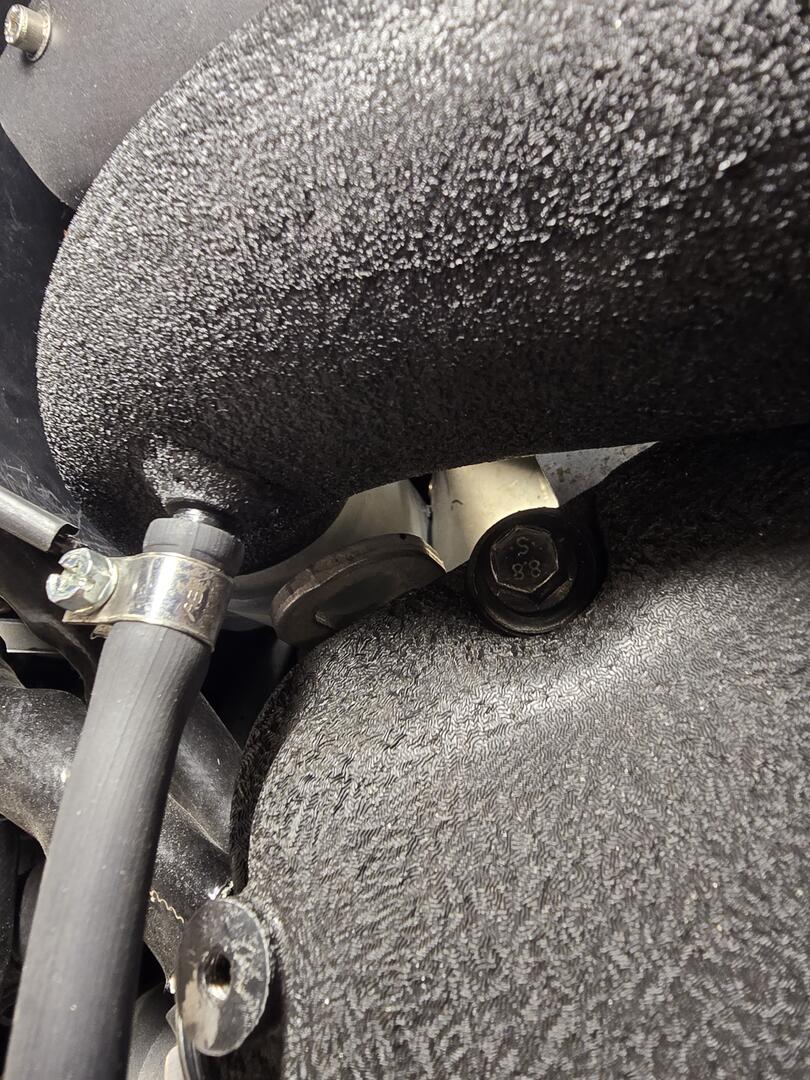

                    Pakopainehan tietysti nousi hieman. :D Pitää jossain kohtaa ottaa lämpösuojaa sen verran pois, että näkee pakopesän numerot. Ei olisi mikään ihme, että sieltä ei tullutkaan se suurin jaettu pesä, vaikka sellaisen tilasin. :) En muistanut sitä silloin tarkistaakaan...

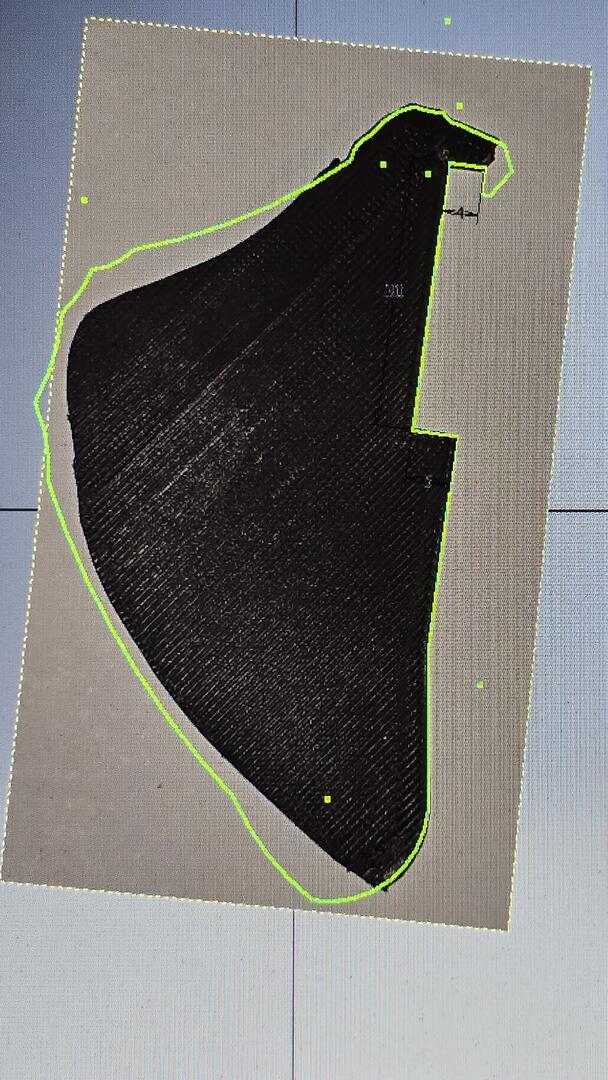

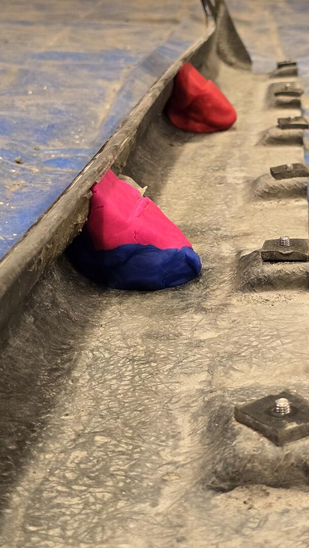

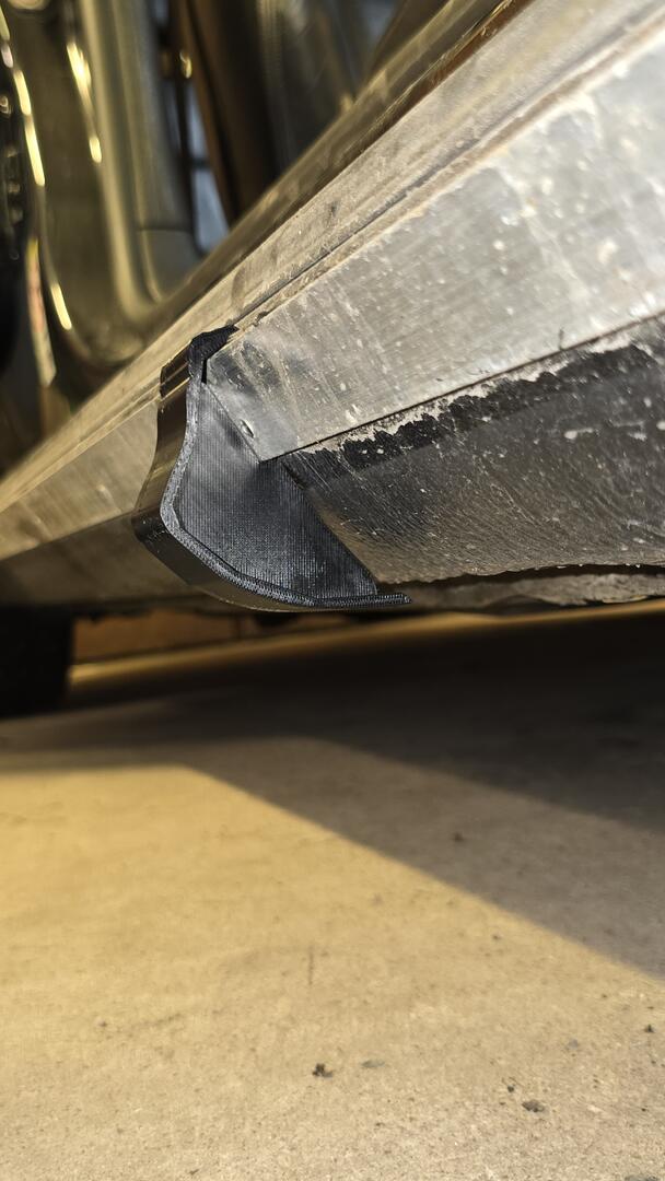

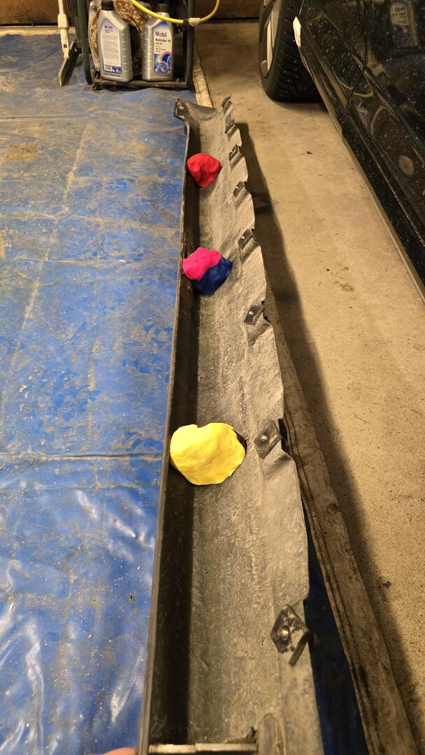

                    • Joulupukki toi mieluisan lahjan eli Bambu Lab P1S:n. On muuten todella asiallinen 3D-tulostin. Kunhan ensimmäiset testit oli tehty ja Clas Ohlson aukesi tapaninpäivänä, kävin hakemassa kasan filamenttirullia ja irrotin pitkään enemmän ja vähemmän huonosti kiinni kestäneet lasikuituhelmakopiot irti ja aloin suunnitella parempia kiinnikkeitä.

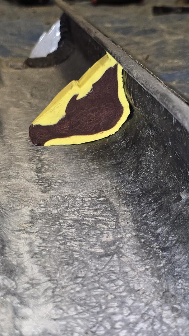

                      Hain pari ämpäriä muovailuvahaa ja tyrkkäsin ne helman sisään ja painoin paikalleen. Sillä sai sitten vähän karkeata muotoa aikaan. Leikkasin klöntit halki ja nostin paperin päälle ja maalasin kuvion paperille. Sitten päämitta kuviosta, 3D-ohjelma auki ja kuvan päälle ääriviivat ja siitä 5 mm:n pala testiin. Hieman hienosäätöä hiomakoneella ja uusi versio. Sitten vähän lisää vahvuutta ja liimauspintaa ja lopputuloksesta tuli ihan hyvä. Pientä sipistelyä vielä hiomakoneella ja ei muuta kuin Sikaa väliin ja helmat paikalleen.
ID:	1980992 Click image for larger version
ID:	1980998 Click image for larger version
ID:	1980999 Click image for larger version
ID:	1980993 Click image for larger version
ID:	1980994 Click image for larger version
ID:	1980996 Click image for larger version
ID:	1980995 Click image for larger version
ID:	1980997 Click image for larger version
ID:	1981001 Click image for larger version

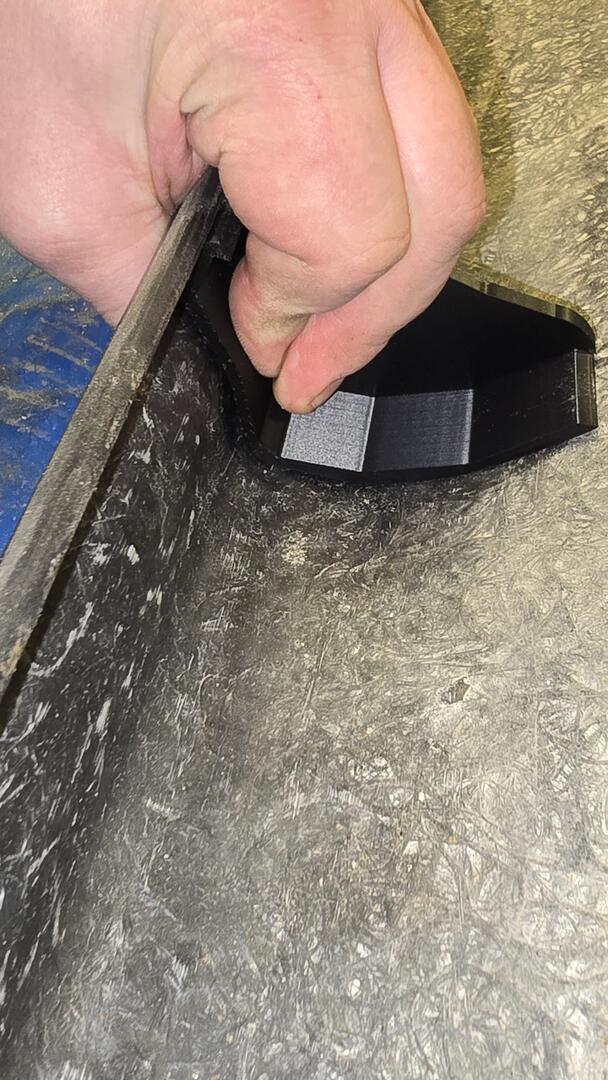

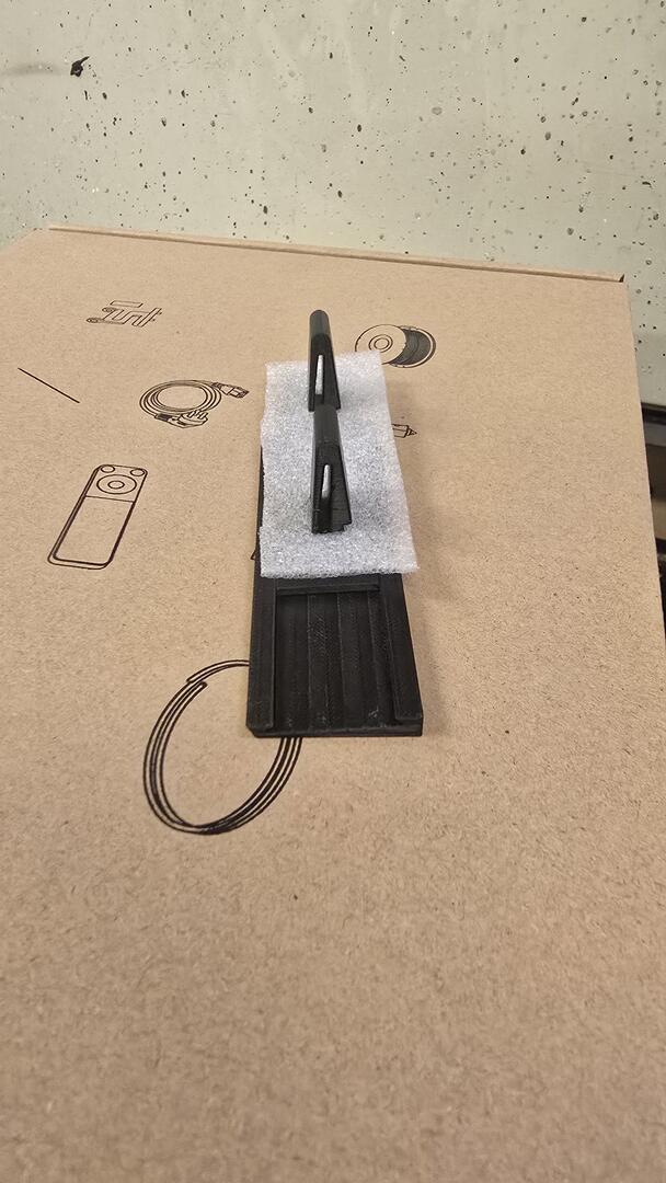

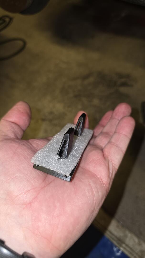

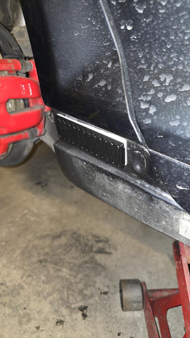

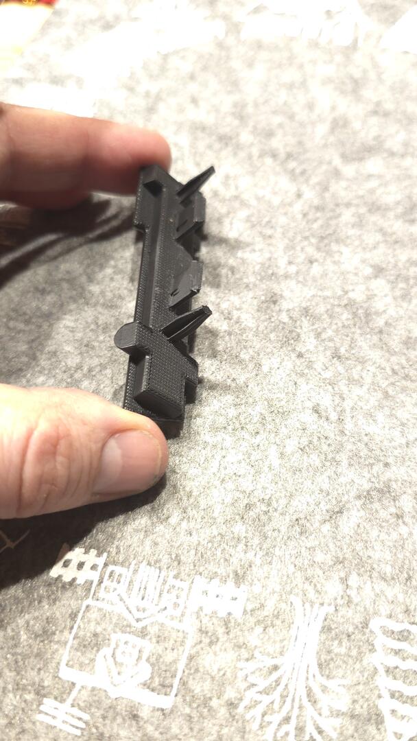

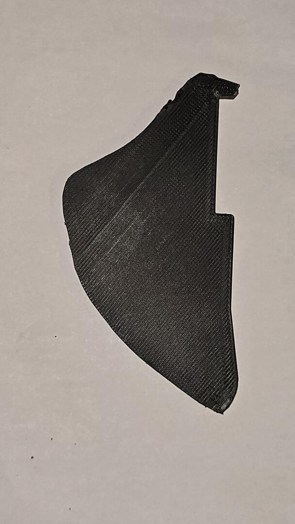

                      • Helman takapäähän tein alkuperäisiin koloihin sopivan klipseillä olevan kiinnikkeen. Pohjapinta liimataan helmaan ja klipsiosan saa liu'utettua paikalleen ja vaihdettua, jos PLA pettää.
ID:	1981004 Click image for larger version
ID:	1981005 Click image for larger version

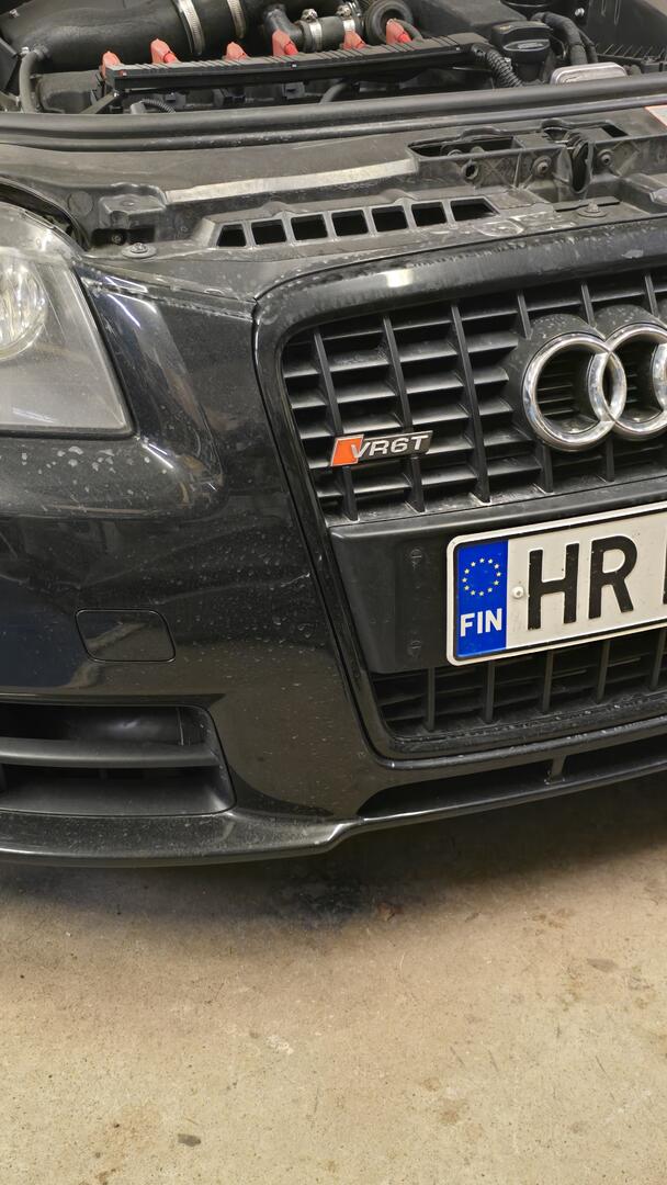

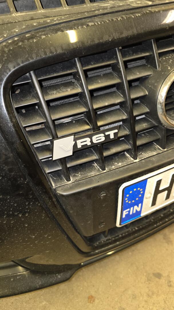

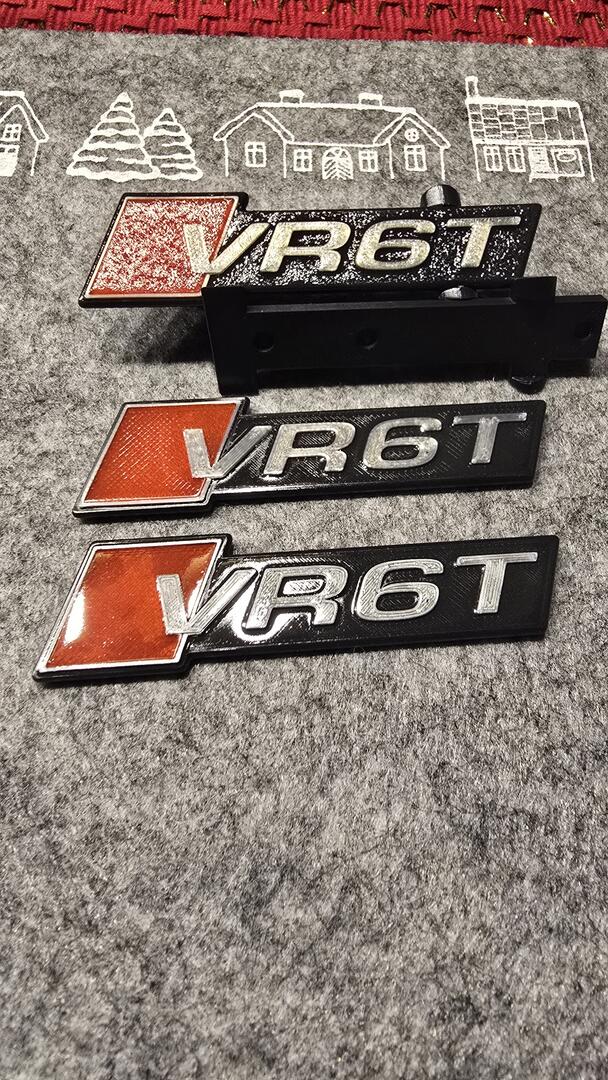

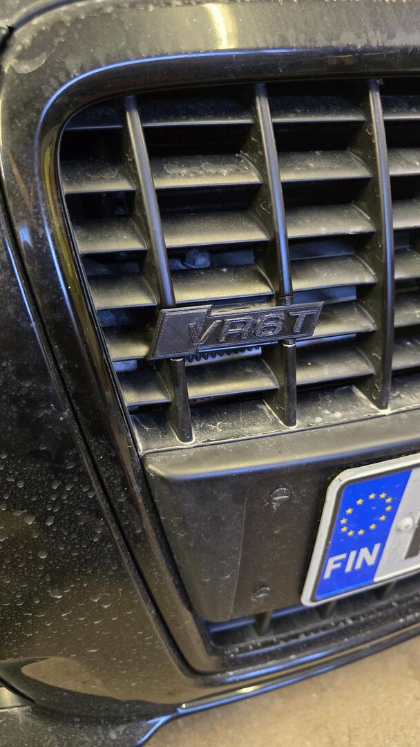

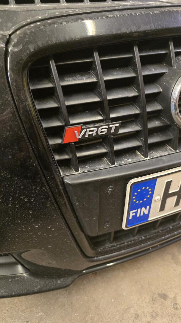

                        • SItten tallissa keulaa kattellessani mietin, että S line -merkkihän pitää tehdä uusiksi. Se kun ei sovi oikein kokonaisuuteen ja mitään korvaavaakaan ei ole. Joten tönäri käteen ja tietokone auki!
                          Oikea fontti (Eurostile) löytyi nopeasti, mutta sopivat mittasuhteet tuottivat vähän hankaluuksia. Ensimmäinen versio tuli printattua parilla värillä testiksi ilman kursivointia, mutta pohjakannake oli liian korkea, teksti oli liian lihavoitua ja merkkikin vähän turhan isokokoinen ja taivutusten asteet eivät olleet ihan kohdallaan.
                          Click image for larger version  Name:	20241230_021624.jpg Views:	0 Size:	105.1 KB ID:	1981009
                          Pienensin ulkomittoja, laitoin asteet kohdalleen, vaihdoin fontin tyyppiä valmiiksi kursivoiduksi ja venyttelin sitä sivusuunnassa niin, että pohjan kulmien asteet ja fontin kallistus vastasivat toisiaan. Sitten muokkasin pohjakannaketta niin, että merkki painui lähemmäs maskia.
                          Click image for larger version  Name:	20241230_132026.jpg Views:	0 Size:	101.5 KB ID:	1981010 Click image for larger version  Name:	20241231_081614.jpg Views:	0 Size:	98.2 KB ID:	1981011
                          Nyt alkoi mittasuhteet näyttää paremmalta, joten taas kauppaan ja ostamaan lisää värejä. Lopputulos näytti omaan silmään jo aika hyvältä.
                          Click image for larger version  Name:	20241230_195946.jpg Views:	0 Size:	94.5 KB ID:	1981008

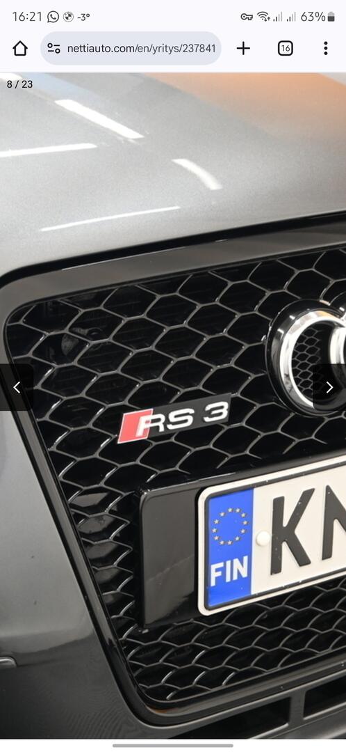

                          Sitten "RS 3" -merkkiä uudelleen tutkiessani huomasin, että siinähän on vielä suunnikkaan ympärillä hopeinen reunus, joten pieni muutos vielä hopeiseen printtiin ja kirjaimiakin aavistus matalammaksi. Ei muuta kuin lakka päälle ja seuraavana aamuna vielä pieni kerros, kun vesihiotussa pinnassa näkyi kuitenkin kerrosten välisiä pieniä uria. Virhe. Siitä tuli sitten VHT Wrinkle -tyyppinen merkki. :) Ei muuta kuin vielä yhden kerran osat tulemaan. Tulostin vielä testiksi tavallisesta alumiinin värisestä PLA:sta tekstin PLA silk -materiaalin lisäksi ja lakkasin molemmat. Silk tuotti tasaisemman pinnan (keskellä), joten se meni käyttöön. Urista ei nyt oikein helposti päässyt eroon, mutta päätin, ettein kovin usein katso merkkiä valon kanssa 20 cm:n etäisyydeltä. :)
                          Click image for larger version  Name:	20250101_205726.jpg Views:	0 Size:	213.9 KB ID:	1981012
                          Lopputuloksesta tuli kyllä aika hyvä, vaikka itse sanonkin! Vastaa melkoisen hyvin RS-merkkiä, jonka otin malliksi Nettiautosta. Hieman ohuempi fontti voisi olla, mutta lihavoimaton meni liian ohueksi ja kovin helposti ei välimaastoa synny.
                          Click image for larger version  Name:	20250101_210215.jpg Views:	0 Size:	101.1 KB ID:	1981013 Click image for larger version  Name:	Screenshot_20241231_162154_Chrome.jpg Views:	0 Size:	65.0 KB ID:	1981014
                          Koska oli loma ja tää oli sen verran hauskaa nysväystä, että printtasin vielä perällekin erikoismerkin. Pintaan musta PLA ja siihen kiiltävä musta ja lakka päälle ja alle samasta punaisesta parin millin paksu tappiliitoksella ja liimalla kiinni. Mittasuhteet vastaa Kari Harjulan mittaamaa TDI-merkkiä, tosin fontti ei ole ihan 100-prosenttisesti oikea. Tähän sopiva Eurostile oli jotenkin huonosti tehty tiedosto ja siellä oli 3D-ohjelman mielestä päällekkäisiä viivoja ja se ei osannut tehdä siitä extrudea. Aikani koitin kikkailla eri tavoilla, mutta ei sitä saanut onnistumaan. Riittävän lähelle oikean näköinen fontti kuitenkin löytyi. Printtasin tuolle vielä asennuskehyksen, että kaikki menee suoraan. Täytyy jossain vaiheessa liimailla paikalleen.

                                  • Eipä tuo aiemmin mainittu jarrutehostimen linjan "paineenalennin" toiminut ihan parhaasti. Pari kertaa autoa siirrellessä meinasi yllättää, kun venttiili ei ollut vielä auennutkaan ja jarrutehostusta ei ollut ollenkaan. :D Eihän tällaista nyt voi sietää ja tilasin eBaysta käytetyn Polon sähköisen alipainepumpun ja A4:n alipaineanturin jarrutehostimen linjaan. Ohjaus oman purkin kautta ja nyt voi säätää cruise-viiksellä halutun alipaineen jarrutehostimeen. :) Laitoin vielä vikakoodit tunnistimen viasta, liian pitkästä pumpun käyntiajasta sekä pumpun käynnistymisestä ilman, että jarrua painaa, joten ei pitäisi tulla yllätyksiä, jos pumppu ei toimi tai jossain on vuoto.

                                                      • Alkaa leikkaamaan kuskilla kohta kiinni ja olisi hyvät ideat tarpeen. Pakopaineet on ihan pöllön isot ja ysikasilla ei kärsi laittaa juurikaan ahtoja, kun alkaa myöhästää nakutuksen takia. 0.6 bar ahdoilla 1.3 bar pakopainetta. Mitattu molemmista nieluista muutama sentti ennen ahtimen laippaa ja menevät täysin identtisesti. Pakolämmöt myös päälle 800 astetta identtisesti molemmissa nieluissa, kun vetää kolmosvaihteen loppuun. Tätä on Porkkiksen kanssa pähkäilty ihan jonkin verran ja AMW:llä käytiin Maatsin kanssa haastelemassa ja ei oikein mitään järkevää ajatusta keksitty kuin että BW:n turbiini olisi jotenkin ahdas. Kuitenkin kolmessa tonnissa jo heräilee ihan hyvin. 3.5" putkisto alusta loppuun ja ei vastapainetta. Nokat kääntyy imu- ja pakopuolella ja niiden ohjaukseen ei ole koskettu, eli menevät samalla tavalla kuin vaparissa. Tässä on siis vakio Motronic, jonka kanssa Porkkis on tehnyt aika paljon hommia, että saatiin toimimaan ahdettuna edes jotenkin järkevästi. Eli summa summarum: juuri ennen turboa kovat pakopaineet, joten ei pitäisi olla pakosarjaongelma.
                                                        Sen verran alkanut vituttaa koko homma, että päätin tässä kuukausi sitten laittaa Precisionin kuuliksen, joka 3.6-litraisen ilma-Porschen moottorin kanssa toimii kuin unelma, herää jossain 3500 rpm kohdalla ja ei mitään ongelmia.
                                                        Tuotteen kuvaus
                                                        Street & Race GEN2 PT 6266 Turbocharger Assembly
                                                        Lisätiedot
                                                        Tuotto: 800 HP
                                                        Ball Bearing
                                                        Kompura: 62.0 mm/86.6 mm
                                                        Kompurapesä: Promod-Cover Ported 4.0 In / 2.5 In
                                                        Pakosiipi: 66.0 mm/74.0 mm
                                                        Pakopesä: Cast Iron 4-Bolt Rectang. T4 1.00 A/R V-Band Divided
                                                        No kappas vaan, lopputuloksena vielä isompi pakopaine ja tämän 3.2-litraisen kanssa herää 2500 rpm kohdalla. Tänään testasin vitosvaihteella, niin 2200 rpm kohdalla alkaa herätä ja 2500 rpm kohdalla on 0.5 bar. Kolmosvaihde rajoittimella 0.6 bar ja 1.4 bar pakopainetta. Pakopaineet on aina suuremmat kuin ahtopaine, keskialueella joku 0.2 bar verran ja siitä yläkierroksille mennessä menee yli kaksinkertaiseksi.
                                                        Ihan vertailuna, että tähänkin koneeseen saa ostettua vaikka mitä kittejä ja tässä yksi esimerkki, jossa on EFR käytännössä samoilla mitoilla: https://www.hpamotorsports.com/colle...urbo-kit-535hp
                                                        Compressor Wheel Size 62/84mm
                                                        Turbine Wheel Size 74/65mm
                                                        Olisko jotain hyviä ideoita? Varmaan tää toimisi, kun ostaisi vielä suuremman ahtimen, mutta ei nääkään nyt ole ihan pienimmästä päästä olleet.​
                                                        • Miten olisi selkeesti väljempi pakopesä tuohon kuulikseen?
                                                          • Näköjään tarjolla on 1.00:n jälkeen 1.05, 1.15 ja 1.32.
                                                            Mutta se tässä ihmetyttää, että miten voi olla noin paljon pakopainetta? Voihan sinne laittaa isomman pakopesän, mutta ei tämäkään nyt ihan pieni ole. Ymmärtäisin, jos ongelmia alkaisi olla silloin, kun on oikeasti voimaa, mutta nyt ollaan ihan naurettavilla ahdoilla. Ja ei sitä kulkuakaan ihan hirveästi ole. Joten sen puoleen en henkeäni pidättelisi, että sillä nyt yö muuttuisi päiväksi.
                                                            Ja varsinkin, kun isommassa kuusisylinterisessä moottorissa samalla ahtimella tulee ongelmitta varmaan parisataa heppaa enemmän ja tää paska ei toimi ollenkaan.
                                                            • Voiko tuo sylinteriryhmien välinen kulma tehdä sen että 2 pulssia tulee osittain päällekkäin joka tukkii ahtimen?
