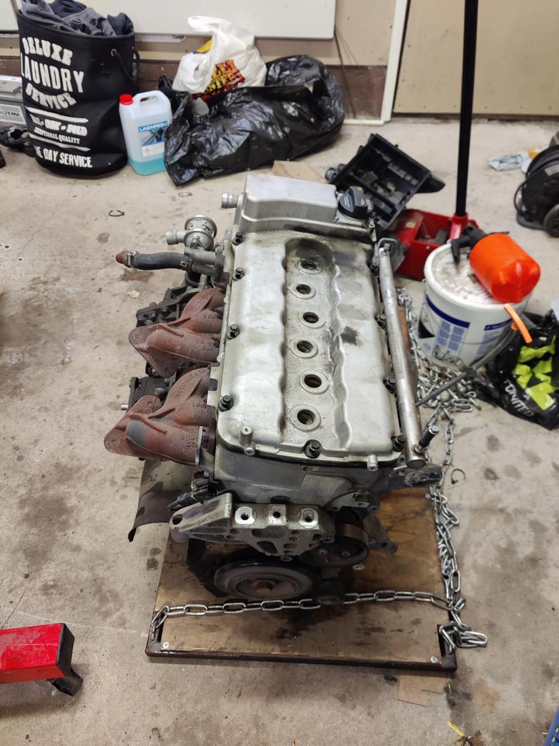

                      Moottorista purettu ympäriltä pois kaikki irtoava ja sen jälkeen nostettu takaisin paikalleen. Samalla luettiin Porkkiksen kanssa softa talteen. Venakopan nappasin irti mielenkiinnosta ja priimalle näyttää!

                        220tkm ajettu, ilmeisesti ei ole menty longlife vaihtovälillä.

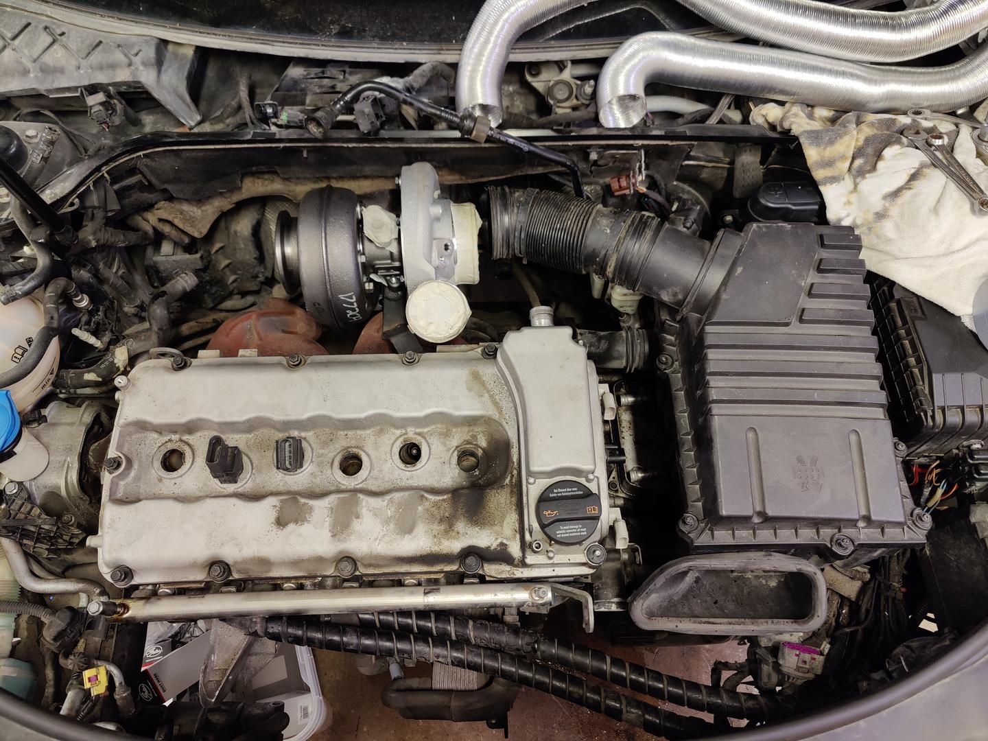

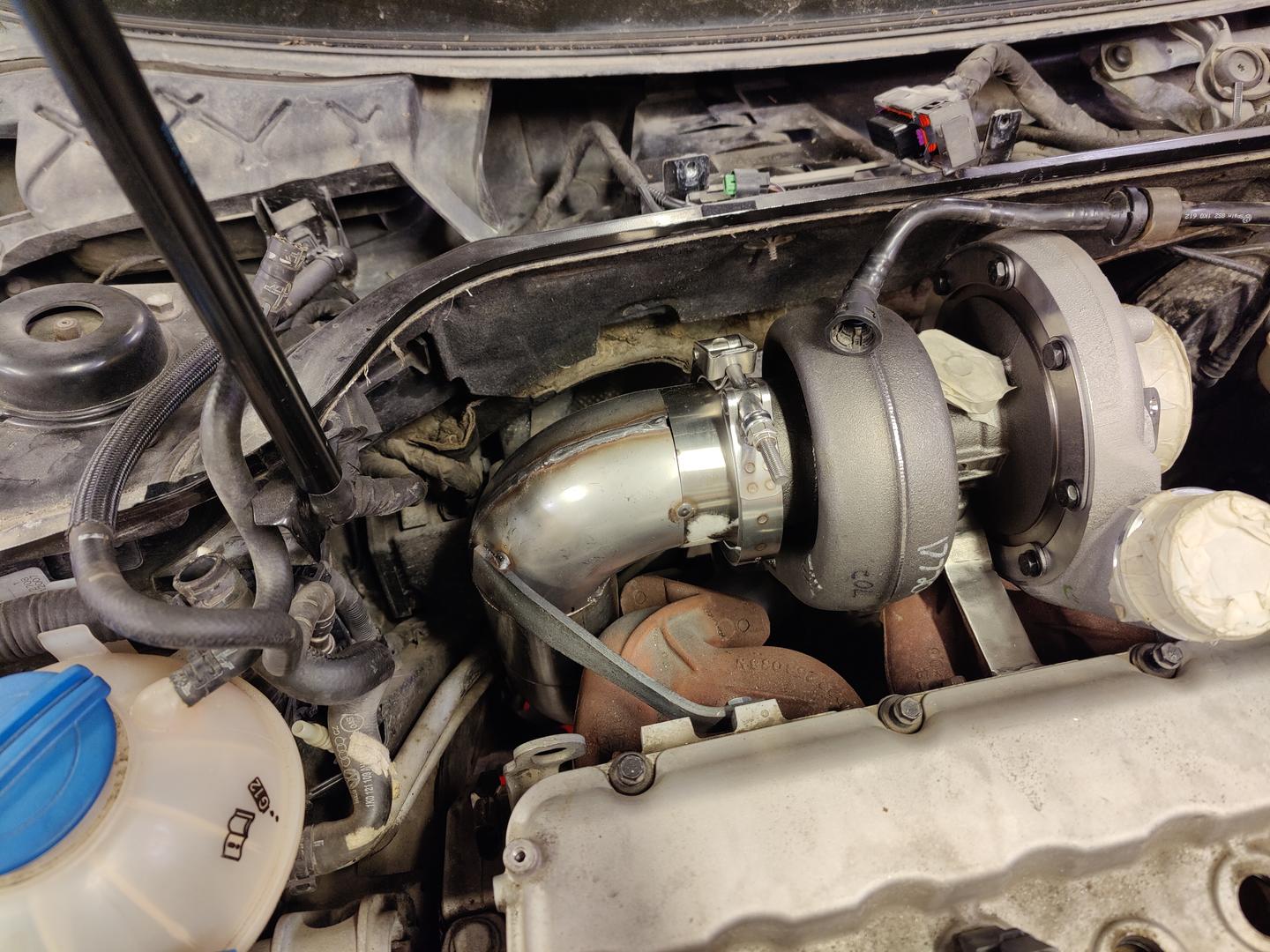

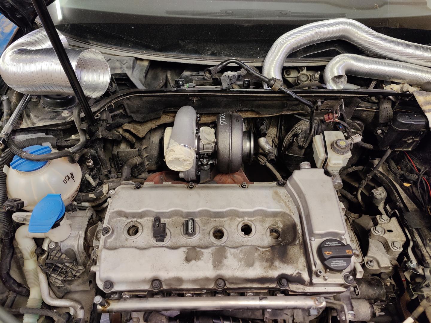

                          Turbokin saapui ja päästiin Porkkiksen kanssa sovittelemaan sitä paikalleen. Ajatus oli, että pitäisin alkuperäisen imusarjan ja sovittelisin ahtimen vaihteiston päälle.Tarkoitus on pitää alkuperäiset pakosarjat ja niiltä vetää 3-1-putket jaettuun pakopesään. Siinä kohtaa, kun koitettiin 100-millisen pakotorven (3.5" tulossa) ja parin 50-millisen kanssa sovitella kuumia putkia moottorin ja jarrupääsylinterin välistä imusarjan alta, todettiin, että jospa kuitenkin koittaisi sitä tuonne moottorin takapuolelle. :D
                          Tuo moottorin taakse asentaminen oli aluksi ajatus, mutta ajattelin, että se käytännössä vaatii pakosarjan ja imusarjan. Ja meinasin, jos ei touhutonnia kuitenkin joka välissä tiputtelisi taskusta, niin vähän pitää yrittää olla luova. Ensimmäinen versio näyttikin ihan hyvältä ja pakosarjoilta saa tehtyä hyivn putket ahtimelle. Tosin vähän hankala imupuoli, joten käännettiin toisinpäin ja sehän osui siihenkin hyvin.

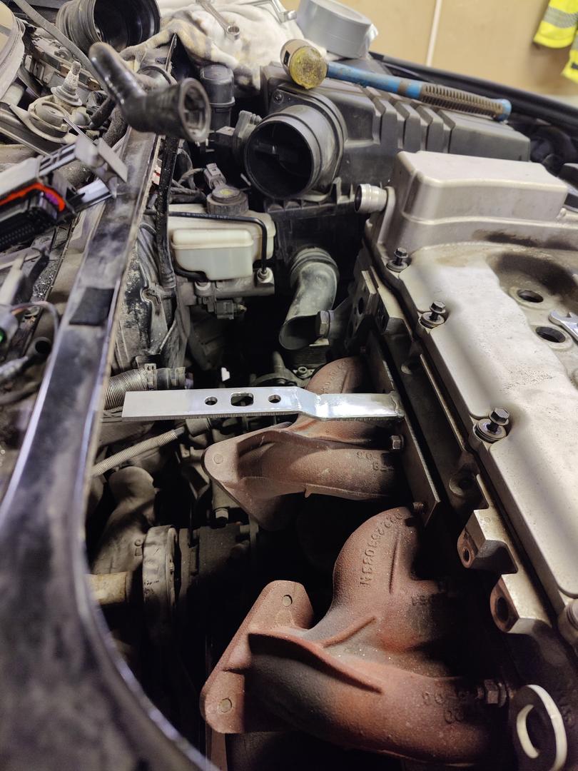

                          Tarkoitus on tukea ahdin kiinteästi moottoriin ja tehdä putket joustopaloilla. Alapuolen tukirauta öljynpaluun reiällä on valmiina ja kestää kannatella ahdinta paikallaan. Laitoin Marteliukselta tulemaan 3.5":n downpipe-osia ja nyt odotellaan niitä. Heppaillaan downpipe kohdilleen ja sitten voikin ottaa moottorin pois ja sovitella vielä tulossa olevat hukkaportit sekä kaikki muu kuuma puoli moottori lattialla kohdalleen.

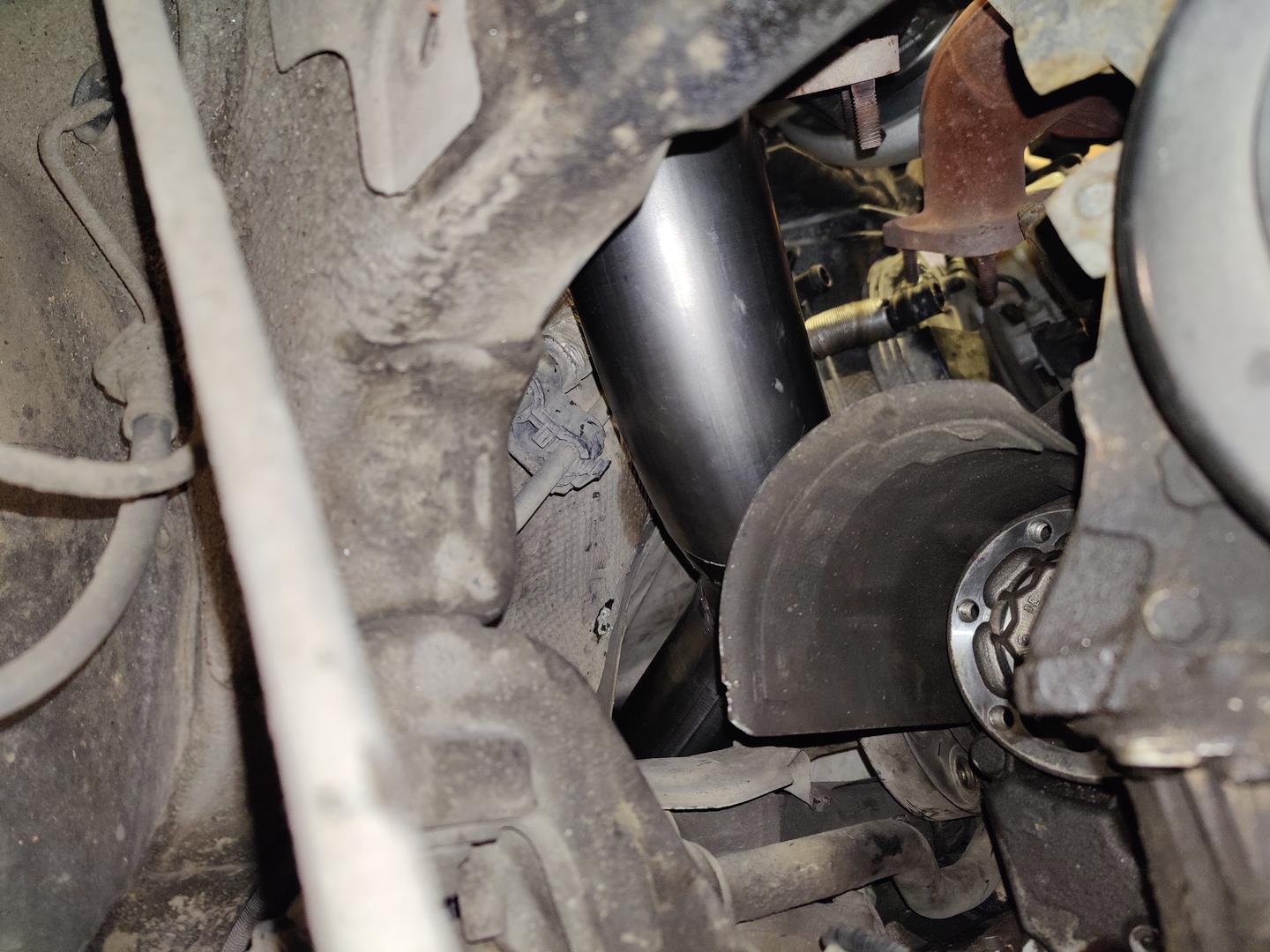

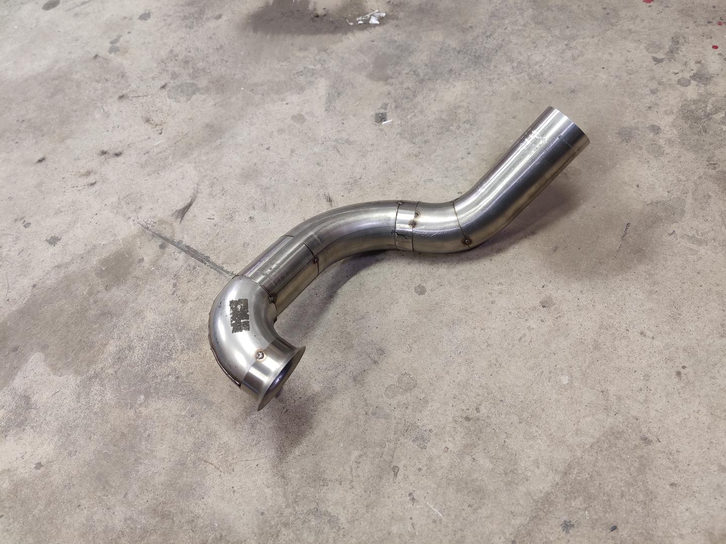

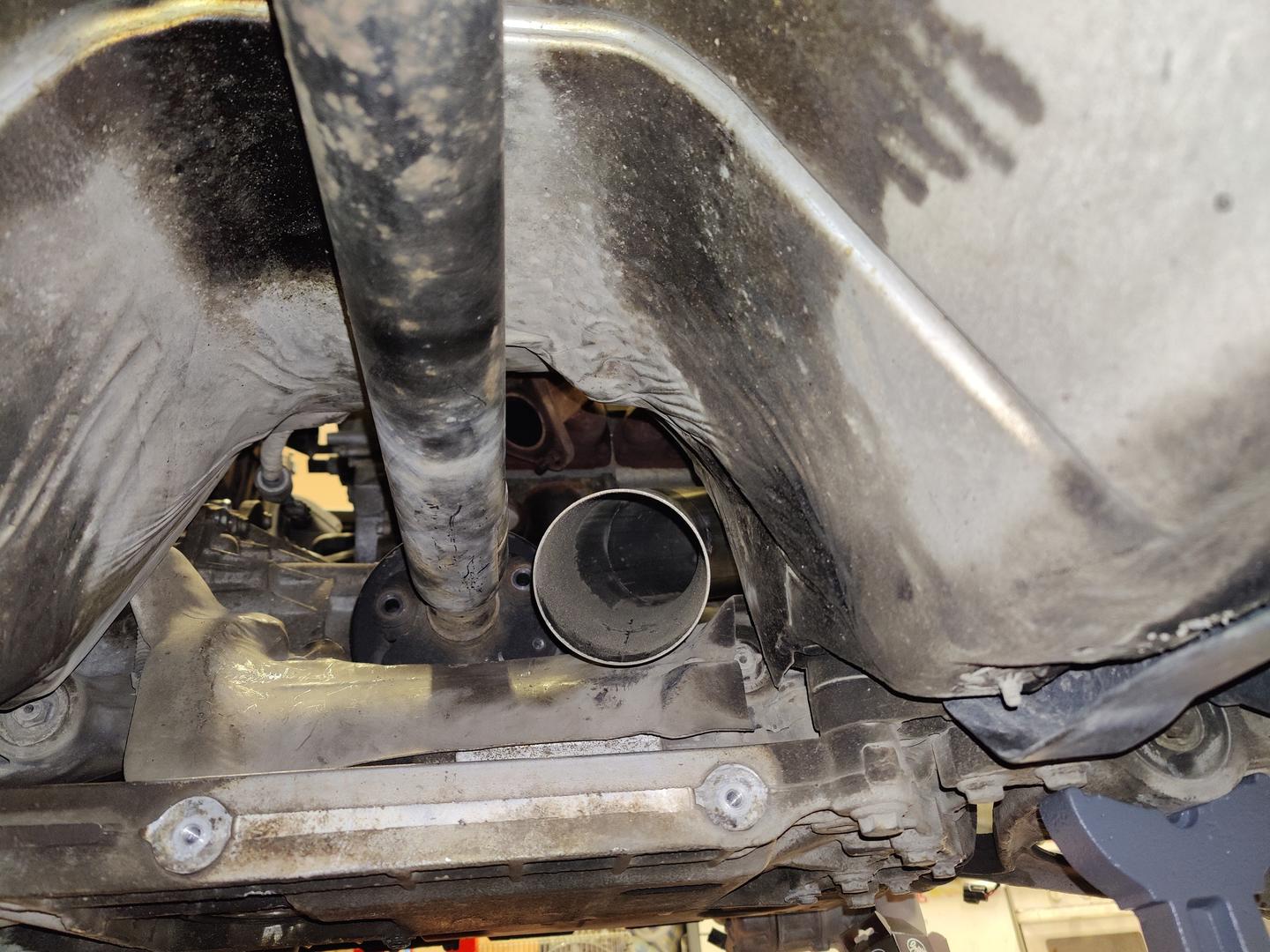

                                                      Mutta 3.5" downpipe olis hepissään, joten nyt voi oikeastaan nostaa koneen pois keulalta.

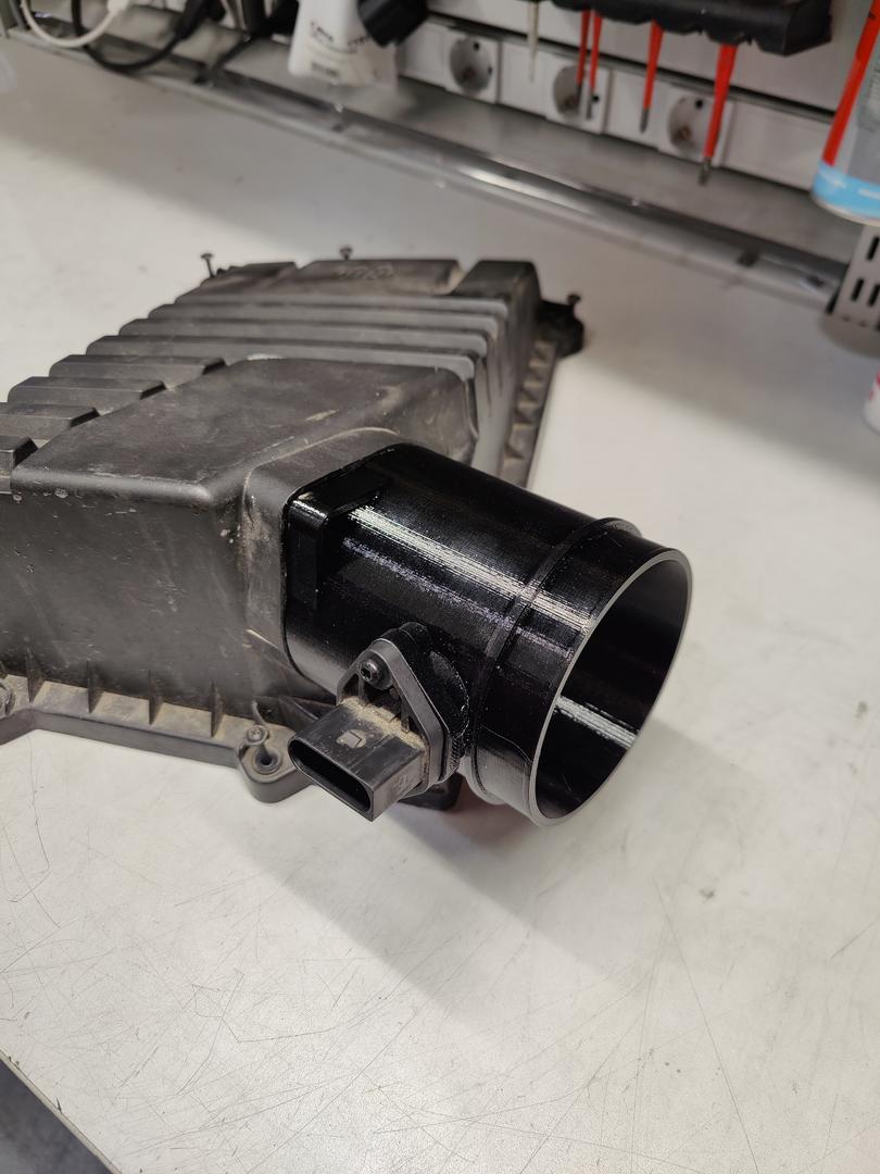

                                                        Mikä MAF tähän tulee?
                                                          4" putkessa vakioanturi.
                                                            Eipä mennyt ihan 4":n putkimaffiksi. Amerikan Pertin hyvä putki verkolla oli vähän kallis rahteineen ja veroinen ja kaikkineen, joten mietin, että jospa sen printtaisi. SolidWorks auki ja muutaman tunnin jälkeen oli alkuperäiseen koteloon sopiva isompi maffi valmis. Ulkomitta 100 mm 3 mm:n seinämällä ja kotelon puolelta 96 mm 2 mm:n seinämällä. Kotelon reiästä turhat pois ja sinnehän se istahti paikalleen. PETG:stä tuo on tulostettu, joten lämmönkesto ei ole paras mahdollinen, mutta eiköhän se tässä käytössä toimi ja ei mahda konehuoneeseen sulaa.

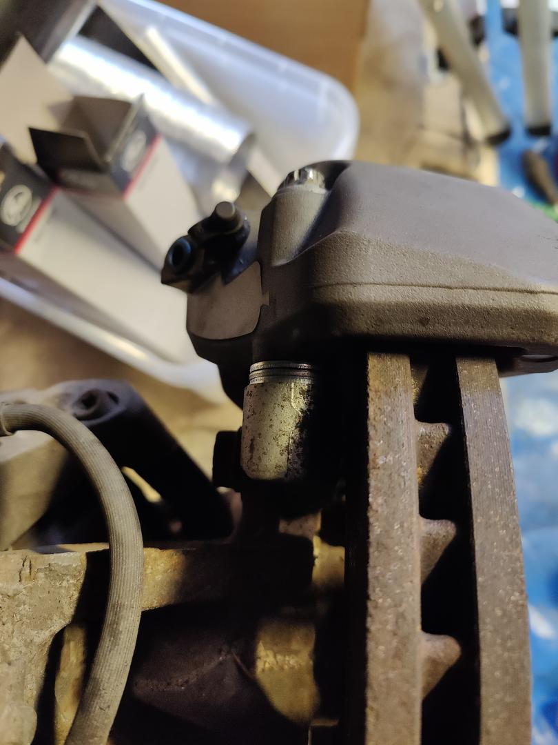

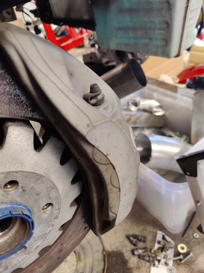

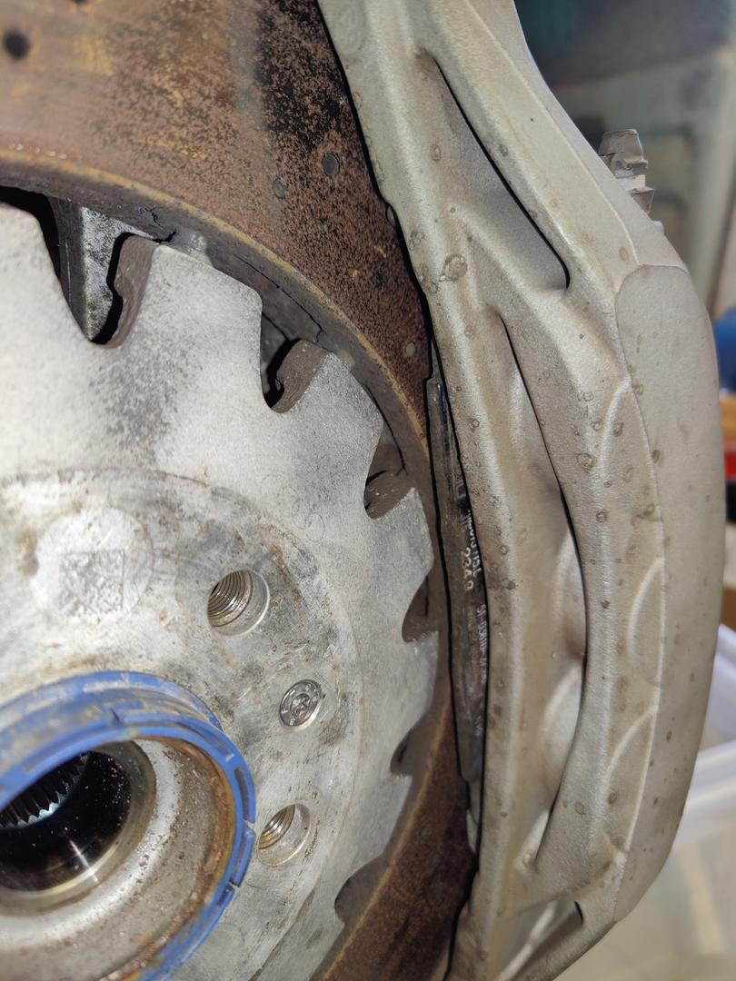

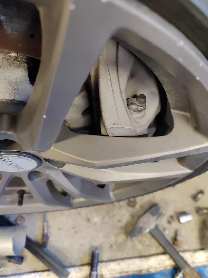

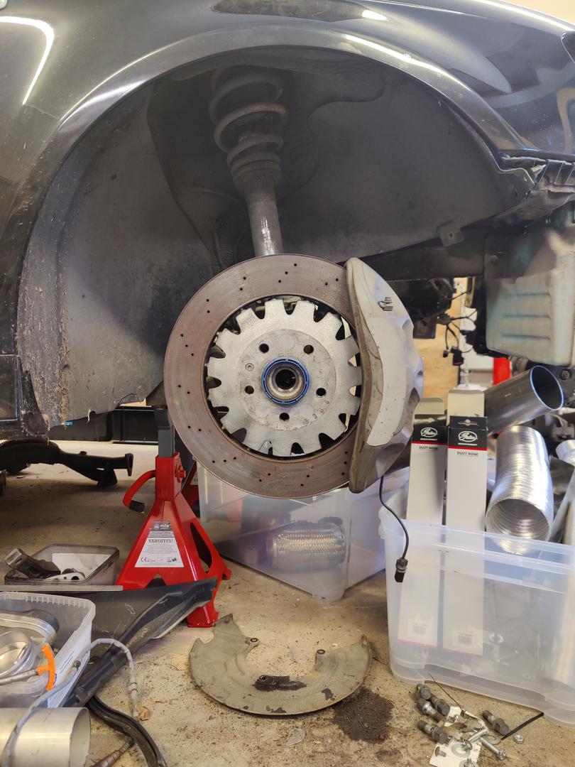

                                                              Jarruhommia piti miettiä myös, koska haluan isot jarrut myös ulkonäkösyistä. :D Jarrusatuloiden osalta olin alun perin ostamassa Q7:n (4L) 6-mäntäsatulaa, mutta se osuisi kiinnitysreikiin 350-millisellä levyllä, joten isompaa levyä ei oikein saa, kun etäisyys ei juuri muutu ja reiät menevät lähes päällekkäin.
                                                              Sitten seuraavaksi surffaamaan muita satuloita. Porsse menee kalliiksi ja RS-satulat myös. Mutta uudemman Q7:n satulat olivat järkevämmän hintaisia, ja niillä menee 375x36 mm levy. Tuli mieleen Bildelsbasen ja sieltähän löytyi norjalaisesta purkamosta rahteineen 350 eurolla pari 21-vuosimallisen ja 30 tkm ajetun E tronin 6-mäntäsatuloita. Siihen verot ja tullit päälle niin pari loistokuntoisia ja kevyitä alumiinisatuloita lähti reilulla 450 eurolla.
                                                              Ajatuksena oli laittaa Macanin 360x36 mm, mutta sain sopivasti TTRS:n 370x34 mm:n hyväkuntoiset etujarrulevyt harrastajatoverilta ja niissä on offset nykyistä vastaava. Tänään satulat sitten saapuivat ja siinä aikani nippusiteillä niitä viritellessä ja jarrukilpeä kirotessa totesin, että otetaas se kilpi irti. Sitten laitoin kannakkeenkin ihan vaan piruuttaan paikalleen, kun "ei se kuitenkaan ole sinne päinkään, kun on niin matalakin".
                                                              Meinasi ihan ääneen naurattaa, kun satula osui kolmen prikan "holkin" jälkeen täydellisesti paikalleen ja offset on millilleen! :) Ainoastaan jarrupala on liian leveä tälle levylle, joten joutuu sisäkantista vähän viistämään. Mutta siis täysin sokkona ostetut arpasatulat osuvat täydellisesti. Näillä vanteilla tarvitaan 5 mm:n spacer väliin tai sitten pitää katsoa, että saako satulasta hiottua tuota etureunan kanttia hieman pois.
