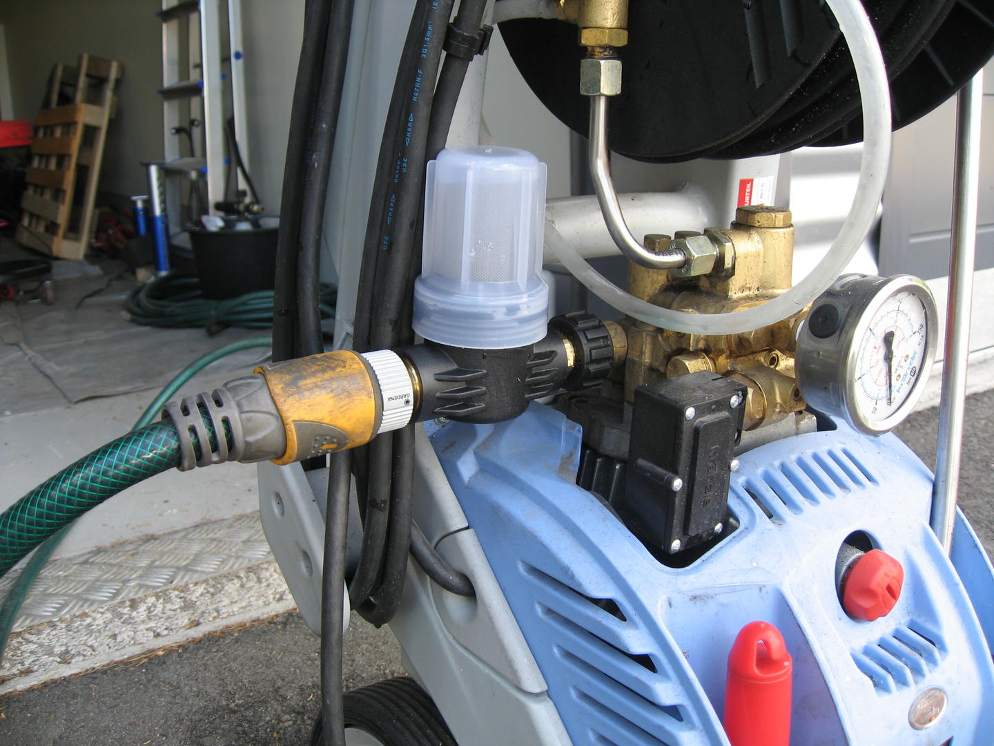

  • Näin saattaa olla. Olenkin hankkimassa suodattimen tuohon letkuun, ei se hiekanjyvä tee hyvää missään kohtaa konetta. Itse aiheutettu ongelma omassa oli.
    • Kun oma pesurini syksyllä tuli, niin koitin etsiä suodatinta useammastakin kaupasta, mutta en löytänyt. Täytyykin muistaa pitää taas silmät auki. Monessa liikkeessä oli kannettu puutarhaletkut/tarvikkeet silloin syksyllä jo varastoon.

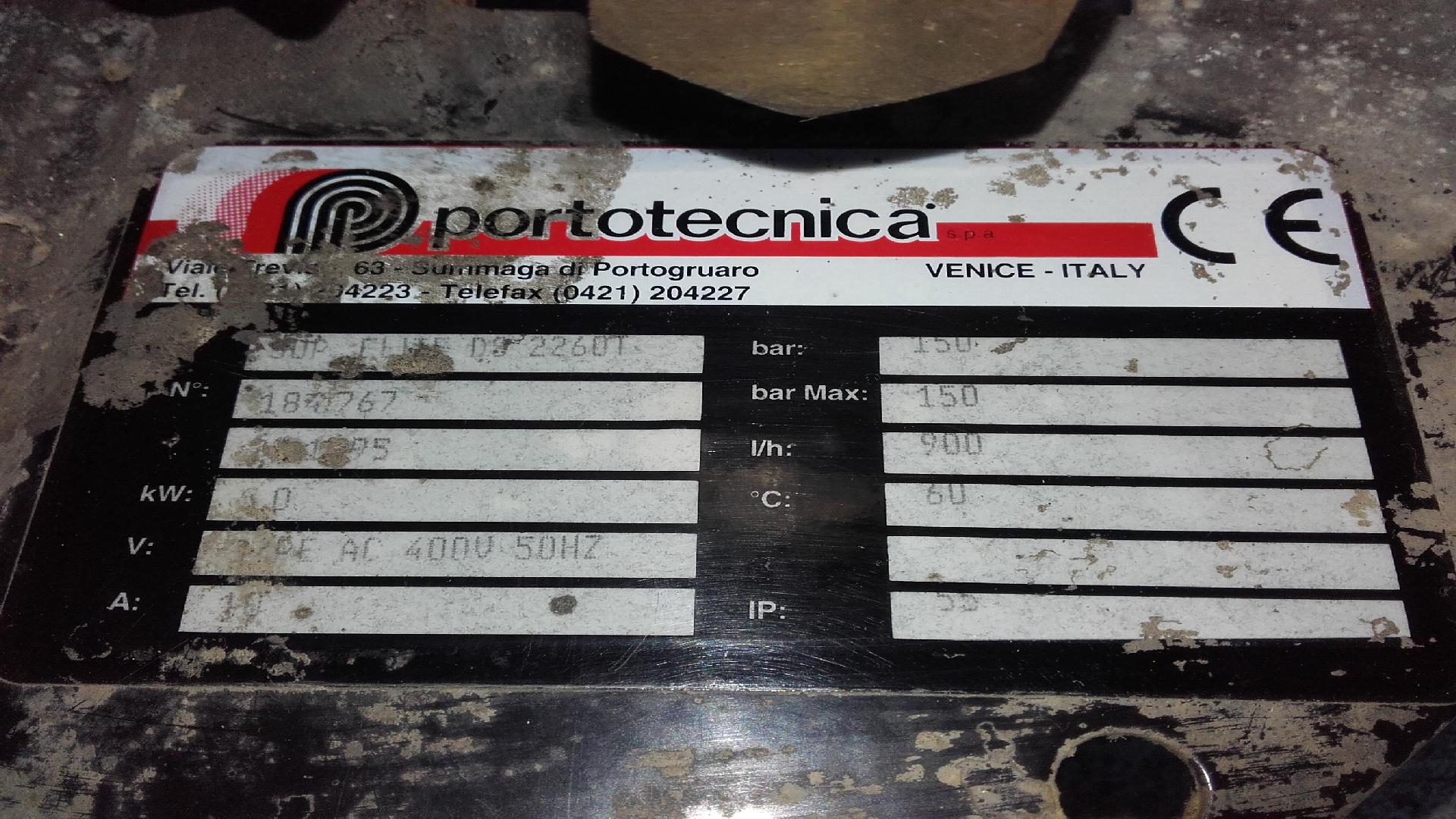

                            • Tuollainen Portotecnican painepesuri saapui, kuulemma on jotain vikaa. En ole vielä ehtinyt sähköihin asti kytkemään, joten saas nähdä mitä löytyy. Kone ei mitään maksanut, joten katsotaan paljonko tuohon viitsii sijoittaa korjailuun. Specsit ainakin näyttäisi olevan jo ihan ok.
                              Onko noista kokemuksia, millaisia laitteita italian tekeleet on?

                                        • Tilasin Protools:lta tulovesisuodattimen, käy suoraan liittimeen.
