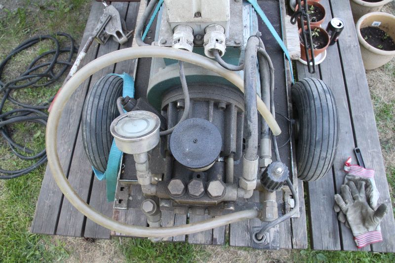

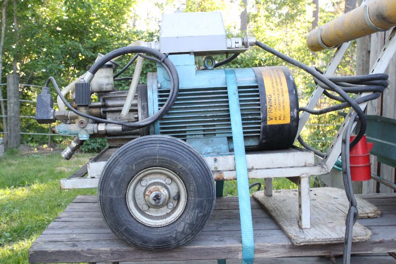

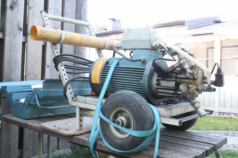

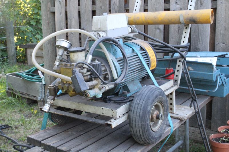

                                  • Duunissa tyhjennellään hallia ja sieltä löytyi tollanen kränzlen mallinen painepesuri, jonka lunastin itselleni nimellistä korvausta vastaan. Pesuri on suunnilleen 15 vuotta vanha ja viimeiset 8 vuotta ollut käyttämättömänä. Tästä johtuen on tiivisteet kuivunut ja nyt meneekin "vaiheistoöljyt" ja painevedet sekaisin.
                                    Onko kenellekkään tutun näköinen laitos ja saako tähän vehkeeseen jostain tiivistesarjoja? Vai pitääkö alkaa metsästämään tiiviste kerrallaan? Mitään mallia en sen kummemmin löytänyt. Ainoa on tuon moottorin tyyppikilpi.
                                      Toihannäyttää oikein HC vehkeeltä. Ei tarvii vissiin valovirralla käyttää :D
                                      • No ei tosiaan. 5,5kW lukee moottorin tyyppikilvessä :)
                                        • Aika hulppean näköinen laitos, veikkaan, että varaosiakin löytyy ja kannattaa ainakin kunnostaa -ja kaivaa samalla kaivo tuon vedenkäyttöä varten, voi olla jonkin verran tuottoa.
                                          • Kärzle on siitä helppo varaosien ostossa, että ne ei oikeen ole muuttunut merkittävästi sitten nuijasodan. Männät ja niiden tiivisteet, sekä paineventtiilit ovat standardikamaa. 20mm männillä tuo varmaankin on moottorin koosta päätellen, tuoton pystyy sanomaan vasta kun on purkanut ja mitannut mäntien iskulevyn kulman, mutta se ei vaikuta varaosiin (muutakuin jos tuo levy on ottanut itseensä).
                                            Itse tilasin osat tältä myyjältä, tuli orkkiskamaa murto-osalla Suomen hinnoista:
                                            http://stores.ebay.de/Reinigungstech...sub=1005851012
                                            Toimittaa muitakin osia kuin mitä Ebayssa myy, kaupat tehtiin ihan Ebayn ulkopuolella ja kaikki meni helposti ja nopeasti. Täältä voi etsiä oikean mallin käyttöohjeitten/varaosaluetteloiden kuvien mukaan. Mutta kuten sanottua, nuo tarvitsemasi osat on aika varmuudella standardia vaikket ihan samannäköistä kokoonpanoa löytäisikään. Stefat+O-renkaat löytynee ihan standardikamanakin, vaikka eipä ne tuolla myyjälläkään niin paljoa maksanut että olisin nähnyt vaivaa niitä muualta ottaa. Neljänneltä sivulta löytyy "Profi-jet 10-250..." mallit, niistä kannattaa aloittaa vaikka pieniä eroja löytyy.
                                            http://www.kraenzle.com/en/service-d...n-manuals.html
                                            Toivottavasti saat jostain tarpeeksi vettä tuolle, mikäli siinä on suurituottoisin astelevy paikallaan, ihan joka hanasta ei tule tarpeeksi. Elikkä isoa letkua/putkea pitää olla syöttö, tai sitten pitää tehdä välisäiliö kuten kaverilla on. Kavitaation kyllä kuulee kun sillä rupee pesemään, on kuin joku vasaralla hakkaisi pumpun sisältä. Mikäli sellaista kuuluu, käyttö kannattaa lopettaa heti, koska se tuhoaa pesurin nopeasti.
                                            Itsekkin ostin tuollaisaisen aikasamanmoisen kahvirahoilla, varaosiin sitten tärähti melkein 300euroa heti laakista :D Kaverin sanoin "kun rahaa alkaa jäämään autoharrastuksesta, kannattaa siirtyä painepesureitten harrastamiseen. Siinä ei samaa ongelmaa enää tule".
