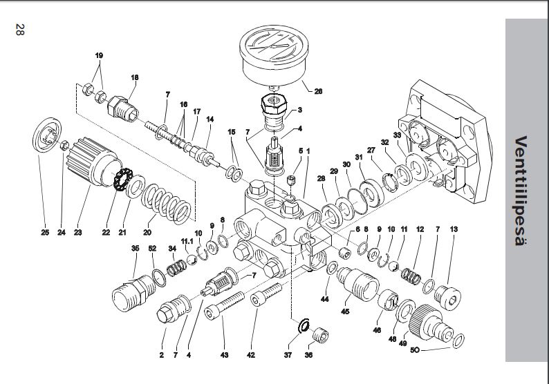

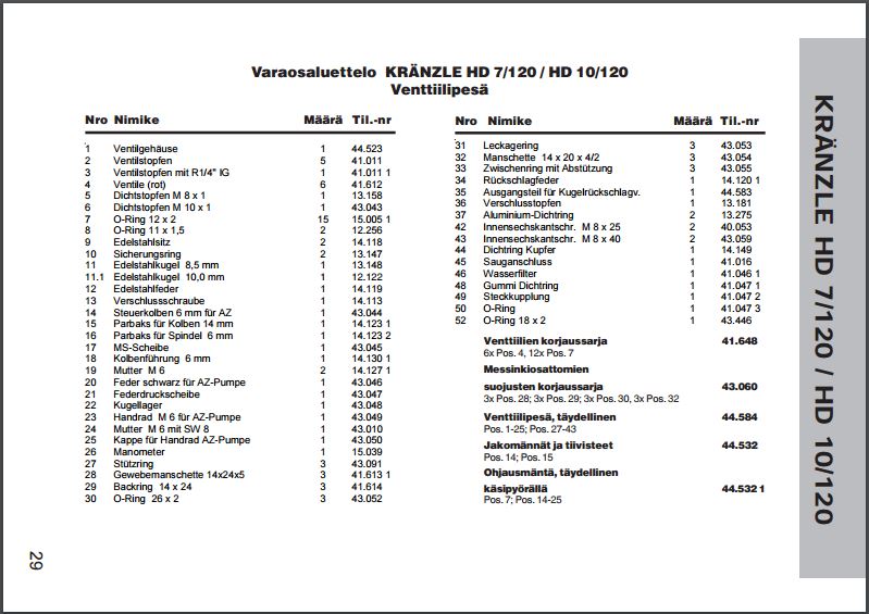

                                            • Kränzle 10/120 paineensäätöventtiili alkanut jumittamaan. Pesurin ollessa käynnissä paineet jää päälle ja tuo punakahvainen vena tuntuu olevan jumissa kun ei liiku pistoolin kahvaa painettaessa. Katsoin varaosaluettelosta osia ja purin tuon koko mutikan (osat 15-25) irti mutta ihan ei tuon toimintaperiaate aukea ja, että voiko tuota enempää purkaa taikka korjata.
                                              Ollaanko nyt ihan kartalla toiminnasta?
                                              • Minulla teki uutena samaa. Jonkun aikaa säädintä kiusasin napsuttelemalla kahvan liipaisimesta suihkua päälle ja pois, niin jonkin ajan päästä nitkahti osa liikkeelle. Tulisi mieleen, että oli joku O-rengas kuivakka ja ei liukunut suunnitellusti. Linkin varaosassa näkyy O-rengas ja kulmikkaampi tiivisterengas. Voisikohan ne kuivina aiheuttaa jumitusta?
                                                • Ei pitäisi noilla tiivisteillä olla osuutta asiaan. Ja herkisteltykin on koko mutikkaa.
                                                  Ei nyt vaan jummarra kun pestessä venttiili painuu sisään ja kun liipasimesta irrottaa pitäisi palautua mutta kun ei tule edes voiman kanssa takaisin? Pesurin kun sammuttaa niin palautuu hyvin.
