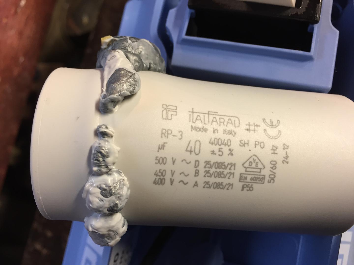

                                          Tiedoksi tännekin että 10/120 Kränzle vikaantuu aika usein niin, että konkka sulaa päällä olevassa kotelossa.
                                          Myös mäntien tiivisteet ovat kulutustavaraa.
                                          Eli jos öljy muuttuu valkoiseksi nopeasti niin tiivisteet vaihtoon.
                                          Jos jää surisemaan eikä lähde pyörimään niin konkka on sulanut.
                                          Konkka maksaa noin 40 €
                                          • Kränzleenkin käypäisen kondensaattorin saa yleismallisena sähkötarvikeliikkeestä "käynnistyskondensaattoria" kysymällä päällä olevilla arvoilla joissa pikkuheitto ei niin haittaa alle 20€llä.

                                                • Tiedoksi tännekin että 10/120 Kränzle vikaantuu aika usein niin, että konkka sulaa päällä olevassa kotelossa.
                                                  Näinköhän kävi omalle Kränzlelle. Laulatin pesuria n. pari tuntia putkeen max. teholla pestessäni veneen pohjasta viime kauden rojut pois. Sitten pysäytin pesurin ja lähdin kahvitauolle (30min). Kun tulin takaisin niin pesuri ei enää käynnistynyt kunnolla. Virtanapista painettaessa laite alkaa hiljaa surisemaan ja sammuu jonkun 5-10sekunnin päästä. Kone ei siis käy kunnolla vaan pitää sellaista hiljaista surinaa ennen sammumistaan.
                                                  Jos kyseessä on tämä konkkavika, niin mistä uusia kondensaattoreita saa ja millä arvoilla konkka on?
                                                  Vaihtoehtoisesti voisin viedä laitteen jonnekin korjattavaksi, jos vain tietäisin missä painepesureita yleensä huolletaan pk-seudulla?
                                                  • Saattais käyttöohjekirjastakin paljastua, siellon aika hyvin varaosat listattuna. Jos manuska ei oo saapuvilla, niin koppa on aika helppo aukaista ja konkka on hyvin käsillä. Verraten helppo myös vaihtaa kun kytkentä on tehty virtakytkimen luona.

                                                          • Vaikuttaa melko vahvasti siltä, että konkkaa hengissä pitävä mönjä on päässyt sieltä karkuun.
                                                            Itse olen hakenut osia suoraan Kränzlen maahantuojalta eli tooltechniciltä. Sijaitsee Vantaalla Mäkituvantiellä. Palvelu ollut nopeaa ja asiallista, ja vaikka onkin maahantuojan huoltopiste, niin hinnatkin pysynee ihan linjassaan, ilman ylilyöntejä.
                                                            Kiitos vinkistä. Tuolta haen uuden konkan.
