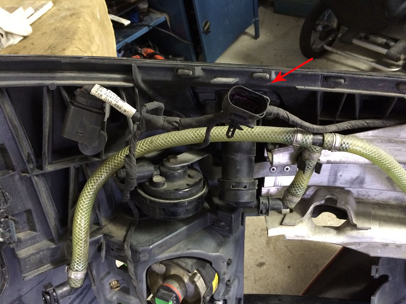

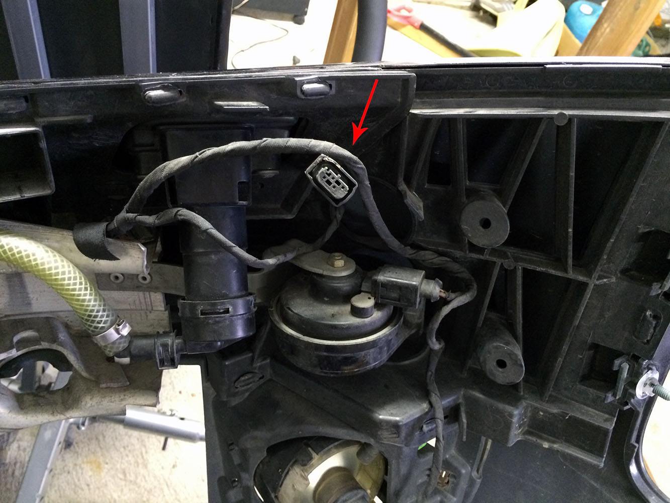

Taas vaihteeksi vuorossa keulan purkaminen huoltoasentoon, tällä kertaa anoppilassa. Työntää öljyt pihalle koneen etuosasta, varmaan kampuran stefa. Etupuskuria irrottaessa huomasin kuitenkin pari irtonaista liitintä puskurissa. Olivat sen verran hyvin piilossa tuolla välissä ettei viimeksi huomannut. Toinen vasemmalla puolella, toinen oikealla. Kertokaapas fiksummat mitä piuhoja nuo ovat, kun en ainakaan ihan heti löytänyt vastakappaleita noille mistään.
Jälkimmäinen kuva on hiukan tumma just noiden pinnien kohdalta mutta kyllä se minun silmääni näyttää varsin paljon parkkitutkien johdolta. Juuri viime viikonloppuna unohdin omasta autosta ekalla puskurin kasauksella tuon kiinnittää ja metelihän siitä seurasi kun käänsi virrat päälle.

Sehän selviää, kun katsoo mitä liittimiä johtosarjan toisessa päässä on. Jälkimmäinen ei kyllä näytä tutkan liittimelle, saattaisi olla näätävaroittimen tms. liitin. Toisen päästä pitäisi löytyä 4kpl liittimiä tutkille.

Saman johdon päät noi taitaa olla, ekan kuvan liittimessä vaan on yksi nasta enemmän. No samapa tuo, pistetään takaisin piiloon, on se ennenkin toiminut :)
