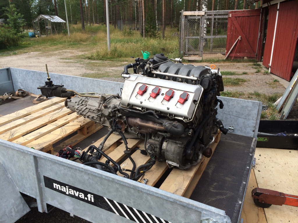

Avo-ässä on seissy nyt pari viikkoa pihalla pukeilla. Ajatus oli alkujaan nykäistä pelkkä kone pois ja ehjätä jakopää siitä. No, eihän siitä pelkkää konetta kertakaikkiaan saa pois vaan tuo on pudotettava askeineen. Alimmat kehäpultit ja pakosarjan pultit on vaan niin herkullisesti jemmassa ettei niitä käytännössä saa oikein mitenkään auki. V*ttu mikä savotta yhden jakopään takia.
Alkaa etelähesan verstas vaan kummasti taas kutkuttamaan kun katselee tuota tällähetkellä keula huoltoasennossa röhöttävää murheenkryyniä. Tonni työstä tuntuu melkein ilmaiselta, sikäli että hinta tosiaan pitää kutinsa.

Noniin oma remontti on nyt tällä mallilla. Tarkoitus käydä läpi ainakin jakopään kalut, imusarjan alla olevat öljyventtiilit, kytkin + vauhtipyörä, venakoppien tiivisteet + maalaus ja apulaitehihna.
Heitelkääpäs mitä muuta kannattaa tarkistaa/vaihtaa tähän samaan konkurssiin. Venakoppien ja imusarjan värimalleja saa myös heittää, auto on musta...

Venakopat orkkisväriin. Onko niitä muitakin?
Vedät punaiseksi, niin myydessä näyttää teinituunatulta ostajan silmään.
Saattaa jäädä muutenkin maalaamatta kun näet missä kunnossa ja miten loistavaa valua ne on. Siksi itekin hankin lopulta uudet muoviset.
Ja muuten hei mulla on muutamia joutavia osia mitä tilasin mutten tarvinnu. Ainakin ne huohottimen kumilutterot kopan sisään ja nokkaketjujen ylimmäiset liukapalat. Saatto olla muutakin. Myös vanhat venakopat on tallessa.
Edit: teeppäs samalla projektin kertomus tästä moottorihommasta.Viimeksi muokannut LauriJT; 11.8.2014, 12:27.
Se "apulaitehihna", joka oikeasti pyörittää vain laturia, kannattaa vaihtaa joka kerta kun keula käy huoltoasennossa, maksaa vajaan 20€.
Vaihda ainakin kampuran stefa vauhtipyörän taakse ja imusarjan alla menevä huohotinletku. Muuten on mielestäni artistin päätettävissä, kuinka paljon nippeliä haluaa uusia. Nyt siihen vain olisi kaikki niin helppo vaihtaa. Minulta löytyy yksi ylimääräinen valley pan -tiiviste sinne imusarjan alle, jos tarvetta.
Jos ei ole vaihdoista tietoa, niin harkitsisin ainakin seuraavia: etulambdat, se esikattien kiillotus ;), lämpöanturi, moottorin/vaihteiston tukikumit, pcv, kytkimen työsylinteri, vetarien suojakumeja. Öljypohja on myös huomattavasti helpompi käyttää irti nyt, jos haluaa sihdin tarkistaa, vaikka harvemmin ne näissä tukkeutuu. Mutta jos se vaikka vuotaa pohjan saumasta, niin nyt on hyvä tiivistää.
