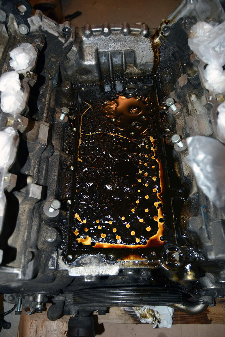

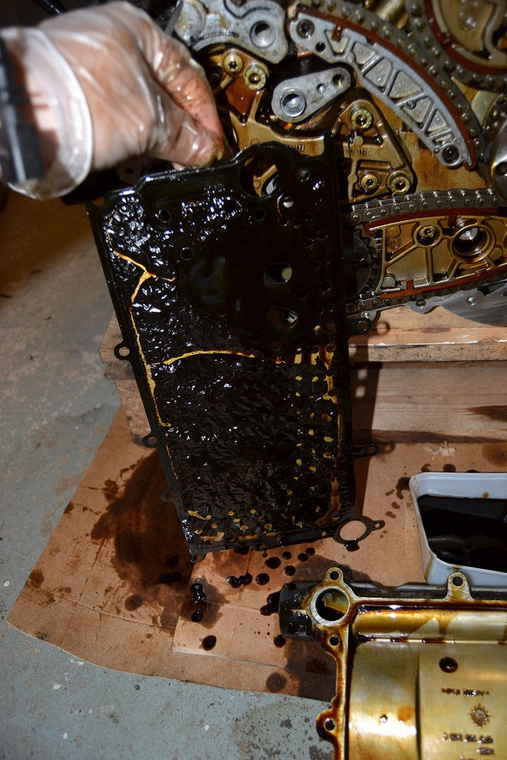

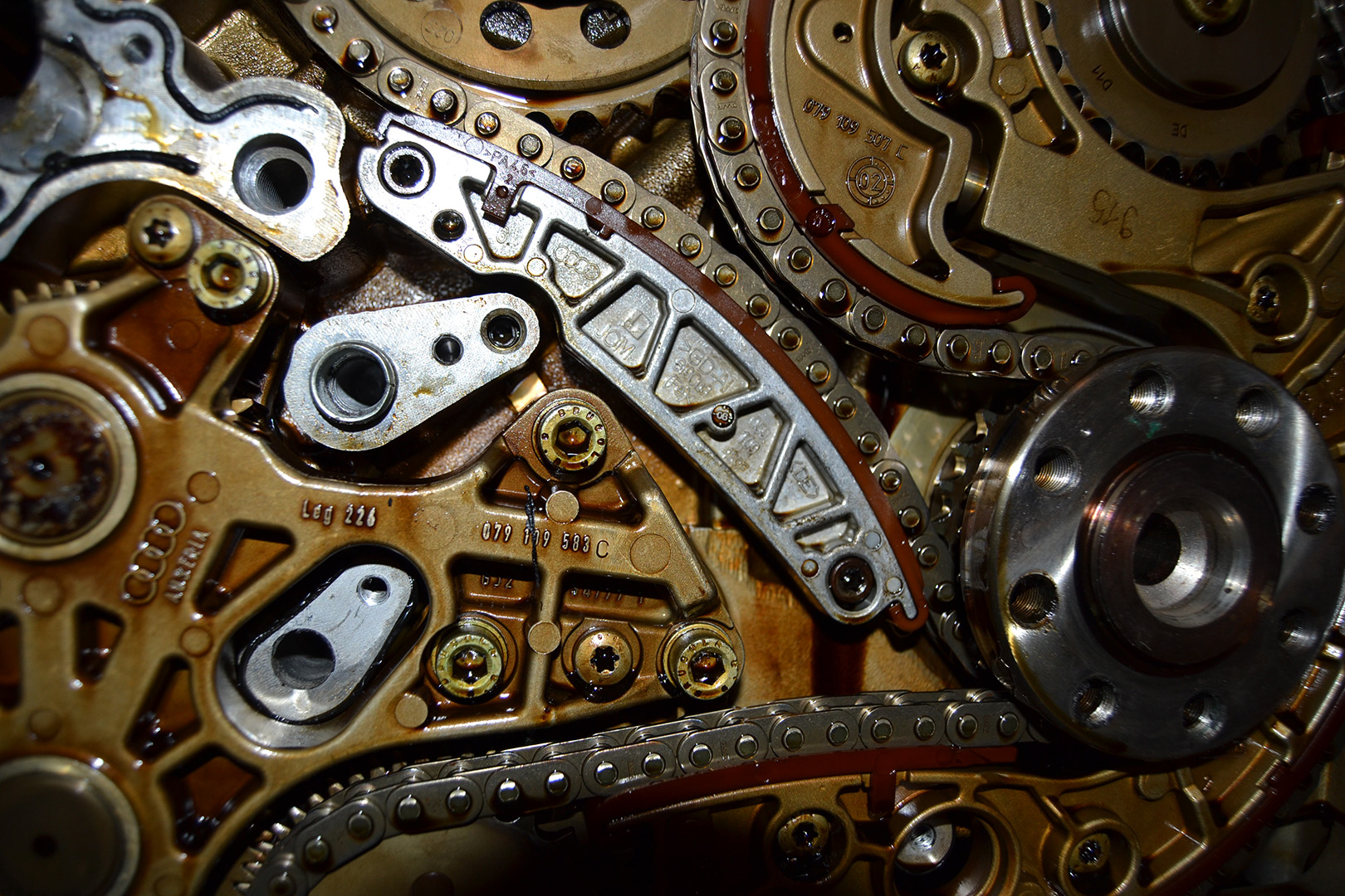

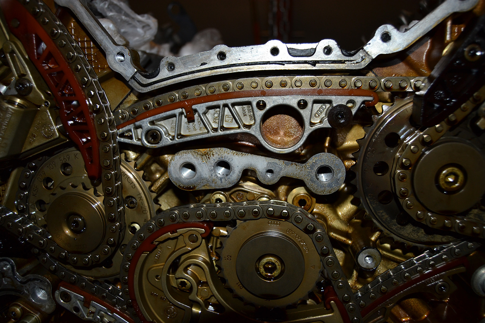

    • Tulipa nyt avattua tuo imusarjan alapuolinen "valley pan". Tiivisteestä oli pinnoite kuoriutunut aika komeasti, samassa kunnossa taisi täälläkin olla jollain? Muuten ne venttiilit näytti olevan ihan ok, mutta vaihdetaan nyt ne kaikki. Mukana myös pari lisäkuvaa jakopäästä.
      Pystyskös joku varmistamaan minkä kokoinen XZN tuo nokkien säätäjien pultti on? Käypäinen Audi työkalu on T10035. Onko 12mm?
      • Juu, samalta näyttää tiiviste. :) Kannattaa varalta tsekata tuo "päivitetty" ylempi laahain. Tuossa osassa on VIN split, joten periaatteessa uudempi ei käy vanhempiin. JHM:n sivuilta muistan lukeneeni, että koski jotain öljykanavaa. Voisi siis kuvitella, että huonolla tuurilla uudempi laahain tukkii sen.
        • On toi ketjukoneen jakopää vaan aikamoinen tilataideteos.
          • Nokkien päissä olevat pultit on 14mm zxn kannalla.
            • Niinhän nuo näkyy olevan, nimimerkillä juuri 12mm ostin :D No huomenna uus yritys.

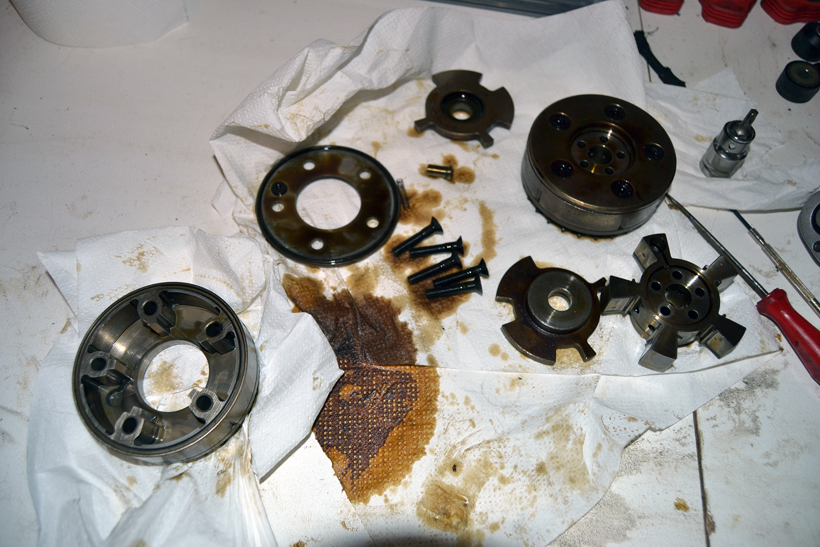

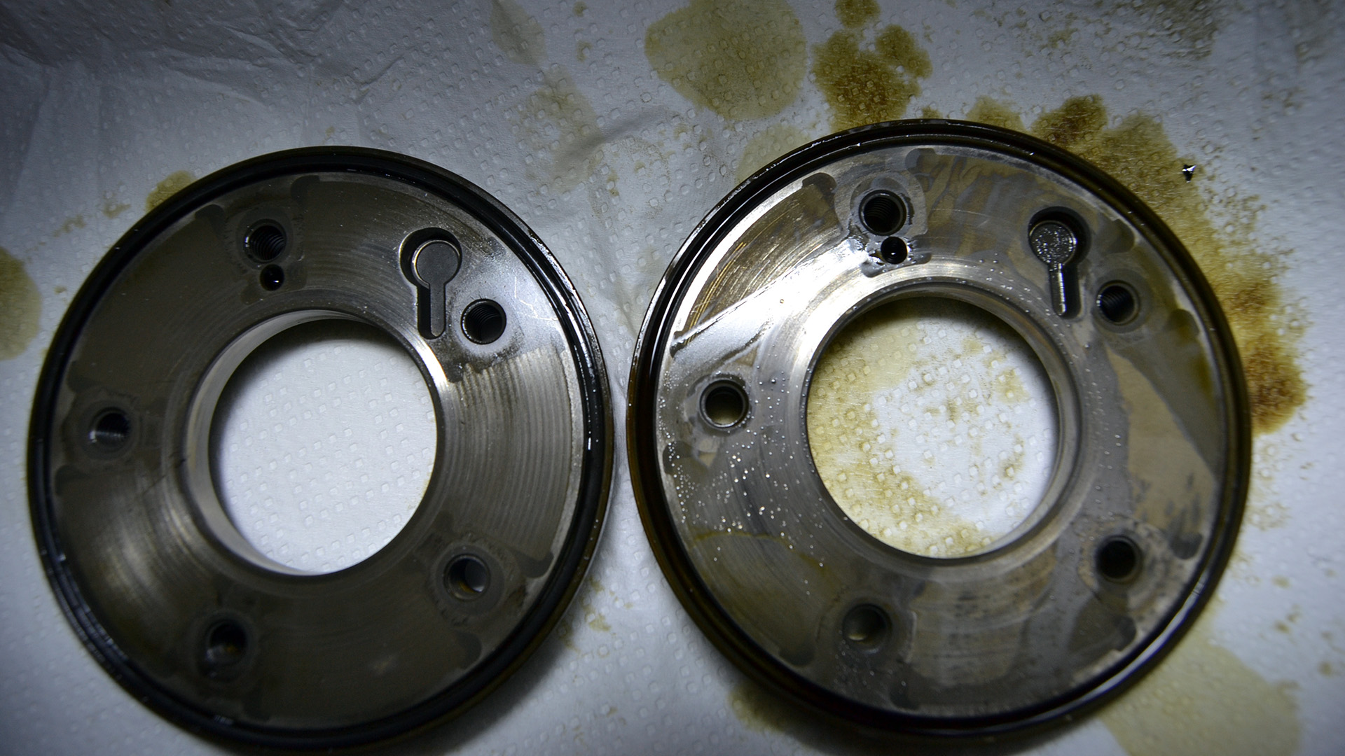

                        • Tänään sain vihdoin säätimet purettua ja kunto näkyy kuvissa. Hyvin pientä kulumaa reiän huulessa. Laittasko tohon nyt sitten sen JHM:n korjaussarjan vai antasko vaan olla?
                          E: tilasin jo sen JHM:n setin, eipähän tarvii miettiä. Silti himppasen suolasta maksaa 800€ vaivasesta metallinpalasesta...
                          Viimeksi muokannut Ghousti; 21.8.2014, 22:13.
                          • Eipä juuri oo kulunu, minkä verran ajetusta moottorista noi on?
                            Viimeksi muokannut germancar; 21.8.2014, 23:18.
                            • 150tkm ajettu. Jakopäätähän on tosin jo avattu aiemmin, joten tiedä noista sitten.

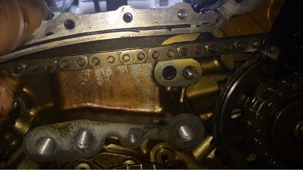

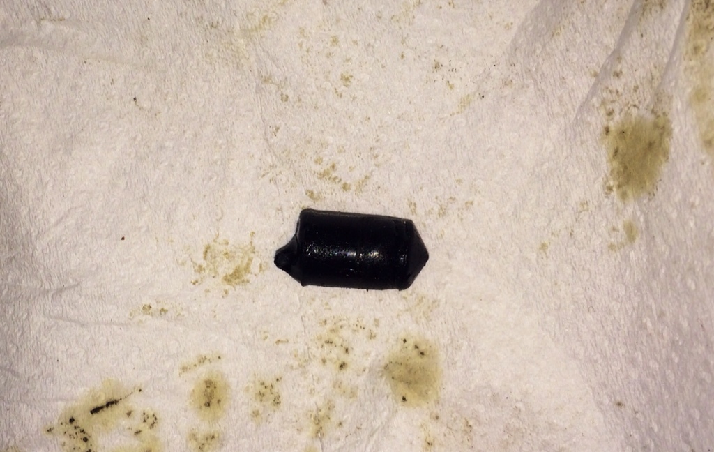

                                  Noniin irrotin tuon, alta löytyi tällainen. Se öljykanava on varmaan siis tuo mikä on tukittu silikoonilla. Mitähän vittua nyt taas...?
                                  E: eron näkee näistä:
                                  http://www.ecstuning.com/Audi-B6_S4-...ming/ES284637/
                                  http://www.ecstuning.com/Audi-B6_S4-...ming/ES284636/
                                  • Öljykanava tukittu silikonilla? :D kannattaa ehkä katella mistä muualta löytyy jänniä.
                                    • Neuvokaapas nyt tyhmää, mitähän tuolla reiässä pitäisi siis olla? Tuommonen silikonitulppa siellä oli, mutta reiän perällä on vaan seinä vastassa? Vai onko tuo takaseinä osa jotain venttiiliä?
