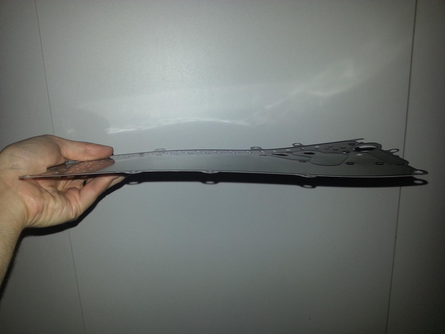

                        • Viimein kun sain saksanpojilta osat tuohon öljyventtiiliremppaan, niin tuo valley pan -tiiviste oli sen verta huolettomasti pakattu, että vääntynyt kulmasta väkkäräksi. Mitä sanoo he, jotka tuon ovat jo vaihtaneet, puristuuko tuo sen verran hyvin, että saattaisi vaikka mennäkin? Vai haenko suosiolla marmorilta uuden, eipä tuo onneksi kallis ole. :)
                          • Melko samaa tasoa ne marmorin kamat on. Kyllähän tuossa on sen verran monta kiristyspulttia, että pitäisi kyllä suoristua, kun maltilla kiristelee...
                            • Eiköhän tuo ihan kunnossa ole

                                • Myy mulle avukset, jos ostaja ei halua niitä. ;) Marmorin valley pan -tiiviste oli tismalleen samasta nurkasta samalla tavalla vääntynyt. On nyt yksi ylimääräinen jos joku tarvitsee. :) Vanhat takaiskut yms. vaikutti ihan toimivilta, mutta tuosta tiivisteestä oli pinta kuoriutunut huolella. Härskin näköisesti oli mönttinä hiuskarvan varassa kiinni. Ei tuosta öljy ole ainakaan heittämällä päässyt valumaan läpi kun toimi eräänlaisena pussina tuo. Hyvä ettei ollut lähtenyt kanavia tukkimaan.

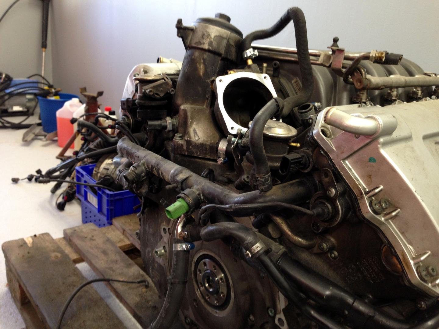

                                                • Tulipa tänään vaihdettua tuo G62, eli moottorin lämpötila-anturi. Parin kuukauden aikana tuo on antanut satunnaisesti vikakoodeja ja kaksi kertaa viimeisen viikon aikana on jopa sytyttänyt moottorin vikavalon. Koitin VCDS:llä katella mitä lämpötilaa tuo ei näytä oikein ja kaikki muut lämpötilat oli tasaisesti 90 asteessa, paitsi ignition välilehdellä näkyvä moottorin lämpö, joka näkyi välillä -48 asteisena.
                                                  Ensimmäisessä kuvassa näkyy hyvin tuo anturi, joka siis sijaitsee moottorin takana vaihdelaatikon yläpuolella. Jotain pientä tuosta moottorin päältä pitää purkaa pois edestä, että edes pääsee kosketusetäisyydelle anturiin. Eli muovisuoja moottorin päältä pois, kaasuläppä imuputkineen irti, huohotinputket ja jarrutehostimen putki irti, SAI- järjestelmän putki edestä pois ja moottorin johtosarjan kiinnike anturin yläpuolelta irti. Tuossa tais olla aikalailla kaikki, että sai sopivasti kädet anturin lähettyville.
                                                  Toisessa kuvassa näkyy anturi irroitetun johtosarjan alapuolella.
                                                  Viimeisessä kuvassa kaasuläppä, jota tuli vähän putsailtua samalla, vaikkei tuo nyt kovin likainen ollutkaan, mutta kun kerran irti oli.
                                                  Aikaa meni maksimissaan tunti ja anturi sattui löytymään tuosta varaosamoottorista, joten halvaksi tuli tämä remontti. :) Auton käytös muuttui melkoisesti mukavammaksi ja äänet muuttui myös aikalailla. :D Huomenna näkee, vieläkö tuo tekee sitä ärsyttävää nypytystä liikkeellelähdössä, minkä takia tuo auto tuntunut aika ärsyttävältä ajella kaupungissa. Ainakin pikaisella koeajolla tuota ei esiintynyt.
                                                  Tuo varaosamoottori olisi tarkoitus purkaa osiksi ja katsoa saako siitä vielä ehjän kasattua. Se on siis rikkinäisenä purettu jostain b7 ässästä. Jotain merkkejä tuossa näkyy olevan että kuskinpuolen esikatin päällä olisi joskus pieniä liekkejä näkynyt, kun jotain sulanutta tahmaa kannen päädyssä näkyy ja jonkin verran nokea. Mutta tästä ehkä myöhemmin lisää.
