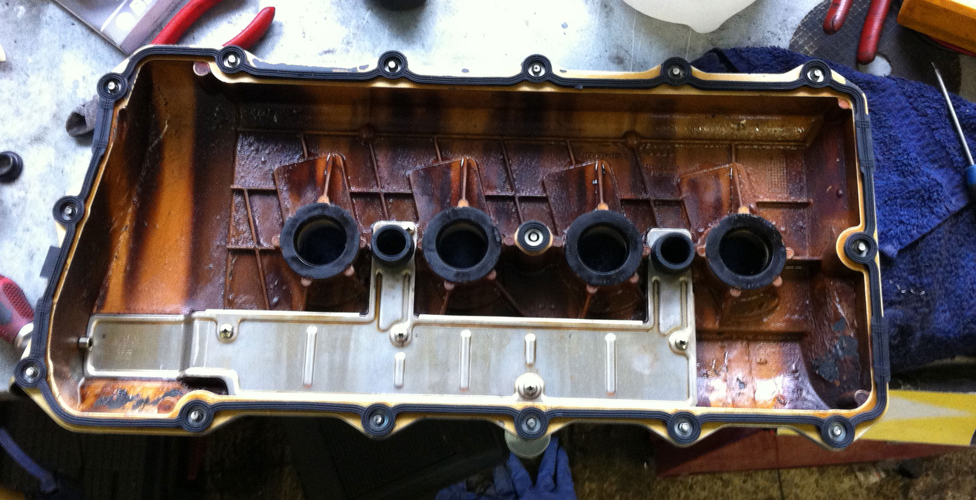

                          • Tässä muuten pari kuvaa, toisessa PVC purettuna ja toisessa näkyy oikeanpuolen kopan sisus, jossa tulpanreikien tiivisteet ja huohottimen tiivisteet.

                                  Eli omaan nyt uusittu noi venakopan tiivisteet ja siihen liittyvät muut tiivisteet, PCV purettu ja putsattu, öljyt tasattu. No sitten se hyöty, siistimpi kone, eipä vielä muuta. Nyt lähinnä hauskuutta on aiheuttanut öljypinnan merkkivalo, joka sytty ekan kerran noin 700 km kohdalla. Tarkistin öljyt hetken seisotuksen jälkeen ja kaikki ok. Valo sammu. Seuraavan kerran noin 1400 km kohdalla ja aivan sama homma. Nyt sitten 1 700 km kohdalla taas valo ja nyt oli oikeesti lisäyksen tarvetta. Noin litra koneeseen ja tarkistus että ylärajassa, taas mennään... Tästä johtuen tilasin uuden PCV:n, ei tossa vanhassa mitään vikaa näyttäs olevan, mutta varmuuden vuoksi. (Niin muistakaas aina tsekata tikusta öljyt ja käyttää jopa korkki auki mittauksen välissä, älkää luottako liikaa siihen merkki valoon ;)
                                  Kysymys, jos saman vehkeen omistajat kokeilevat, ottakaa öljykorkki auki tyhjäkäynnillä, niin kuinka kova imu teillä käy venakopassa? Itsellä tuo imu imee kyllä korkin kiinni koppaan ja kun raottaa kuuluu oikeen mukava suhina, mietin vaan et voiko tuo imu olla niin järkyttävä koppien puolella? Ja jostain muistan lukeneeni, että tuo PCV menee kiinni vasta 5000 rpm korvilla ja kyl tos yli 3000 rpm on jo aikamoinen imutus kopissa päällä, niin ei mikään ihmekkään jos öljyt katoo koneista!

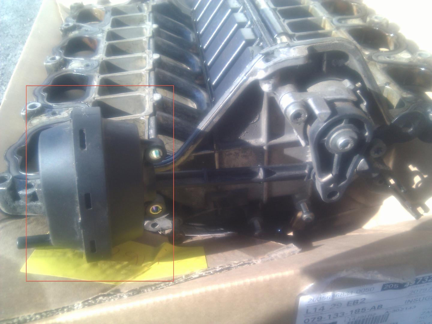

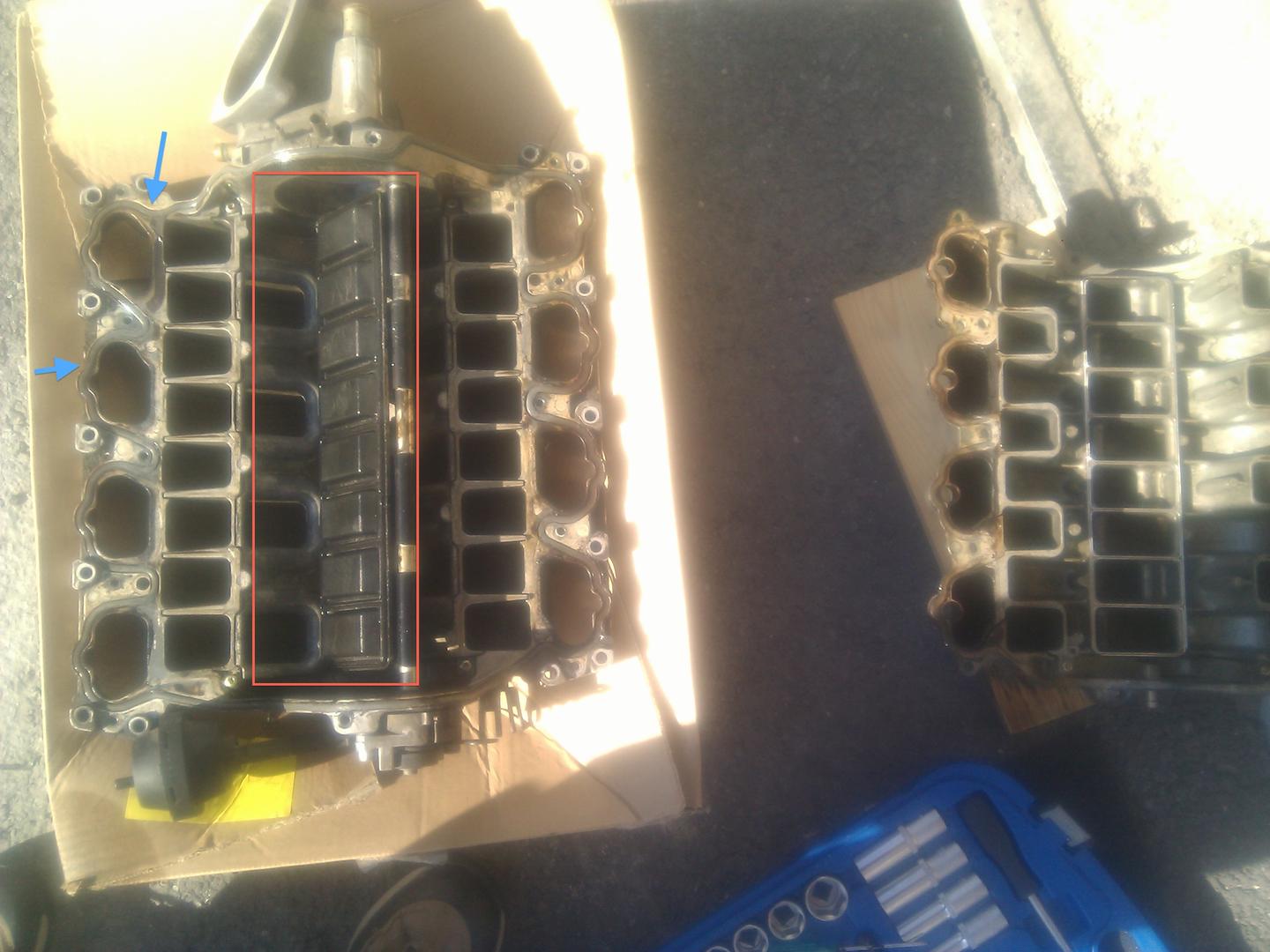

                                                        • Aukasin tuossa aikani kuluksi yhden tuommosen ässän imusarjan. Kuvittelin löytäväni syyn siihen ropinaan. En löytäny =D.
                                                          Eniveis, tuo kyseinen imusarja on ropissut jo ajon aikana ja itekin luulin että läppäakseli olisi aivan väljä, yllärinä eipäs olekaan vaan varsin timmi on koko systeemi. Ainoa mikä tuossa oikeastaan vähän liikettä pitää, on ne akseliin kiinnitetyt läpät jotka pääsee vähän heilumaan vähän niiden alla olevassa telineessä. (vasen kuva, punainen neliö)

                                                          Pari huomiota tein muutakin. Vasemman kuvan sinisillä nuolilla merkattu tiiviste ei ole erikoisen hyvässä kunnossa. Oikean kuvan punaisella neliöllä merkattu pötikkä ilmeisesti ajaa läppäakselia jossa on jämäkkä jousipalautus vivun alla. Tuo musta pötikkä ei pidä painetta kunnolla kun sormella tukkii tuon letkulähdön sen kyljestä. Muutenkin siinä on aika paljon välystä.
                                                          Mietiskelin vain että voisiko sen räminän aiheuttaja olla alipainevuoto tuossa pötikässä, ohjausletkussa tai sen letkun magneettiventtiileissä ja takaiskuissa?
                                                          Jos omaa nappaa aukoa niin se kansi on kiinni vain ruuveilla, ei liimattu mutta välissä oleva kumitiiviste voi jumittaa vastaan kun kampeaa auki. Tuossakin osa ruuveista oli aika löysällä.

                                                            Meinasin veikata et ääni tulee läpistä, mutta nyt kun alko kelaan niin ton läpänhän tarkoitus on aueta, eli lyhentää imusarjaa yli 5000 rpm, tietty jos ei tuo mötikkä ja jousi jaksa pitää läppää suljettuna, niin eikös se sillon siellä pääse "läpättämään" eli pitään sitä ääntä? Toinen mitäs jos se ei suljekkaan tiiviisti tuota lyhyttä imupuolta ja päästää ohivirtaamaan ilmaa, onko sillä vaikutusta esim. ajotukseen tms.?
                                                            E: ja tässähän sitä just lukeekin: the flap itself is huge and even in the closed position (low rpm) it sticks some 25mm down into the throttle body. Tämä modi on kyllä seuraava mitä teen ja samalla pitää hankkia se korjaussarja tohon, vaikka onkin tuskasen hintainen ja ainakaan Tampereen Laakosen marmori ei tienny sisällöstä mitään...
                                                            • se korjaussarja sisältää nuo läpänohjausrojut. sen ison alipainepötikän ja akselin päähän tulevan jousivipuhässäkän.
