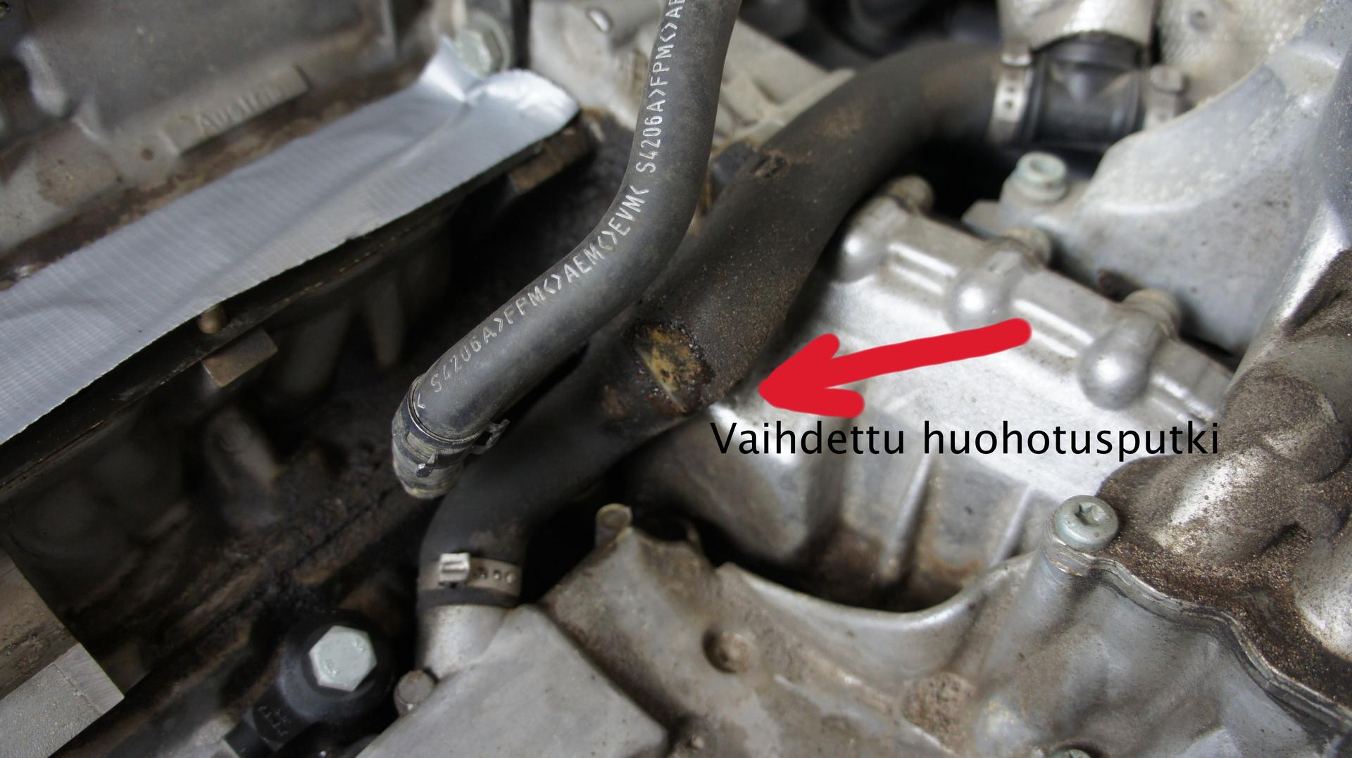

            Huohotinputki imusarjan alla ei ole välttämättä näköjään noin 200tkm käytöllä vielä pilalla. Ei kyllä nättikään, mutta tiivis ja kunnolla kiinni.

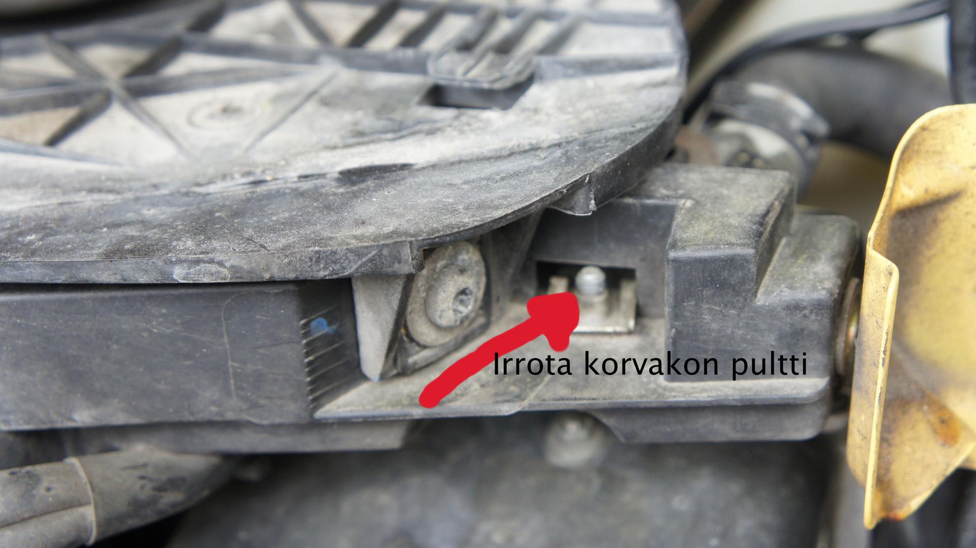

              1. Keula huoltasentoon (ihan tilan takia, vaihda samalla apulaitehihna kun on kivasti nyt näkyvissä)
              Normikeulasta poiketen lisäksi pitää kuskin puolen valon alta irroittaa lisäjäähyn yläkorvakko (kuva) sekä samaisen jäähyn ilmanohjain. Tässä kohti tarvitaan pätkät M8 kierretankoa jotka kierretään aisojen päihin ylimpien pulttien tilalle. Näin keula liikkuu kierretankojen varassa niin ettei sitä tarvitse tukea muuten.

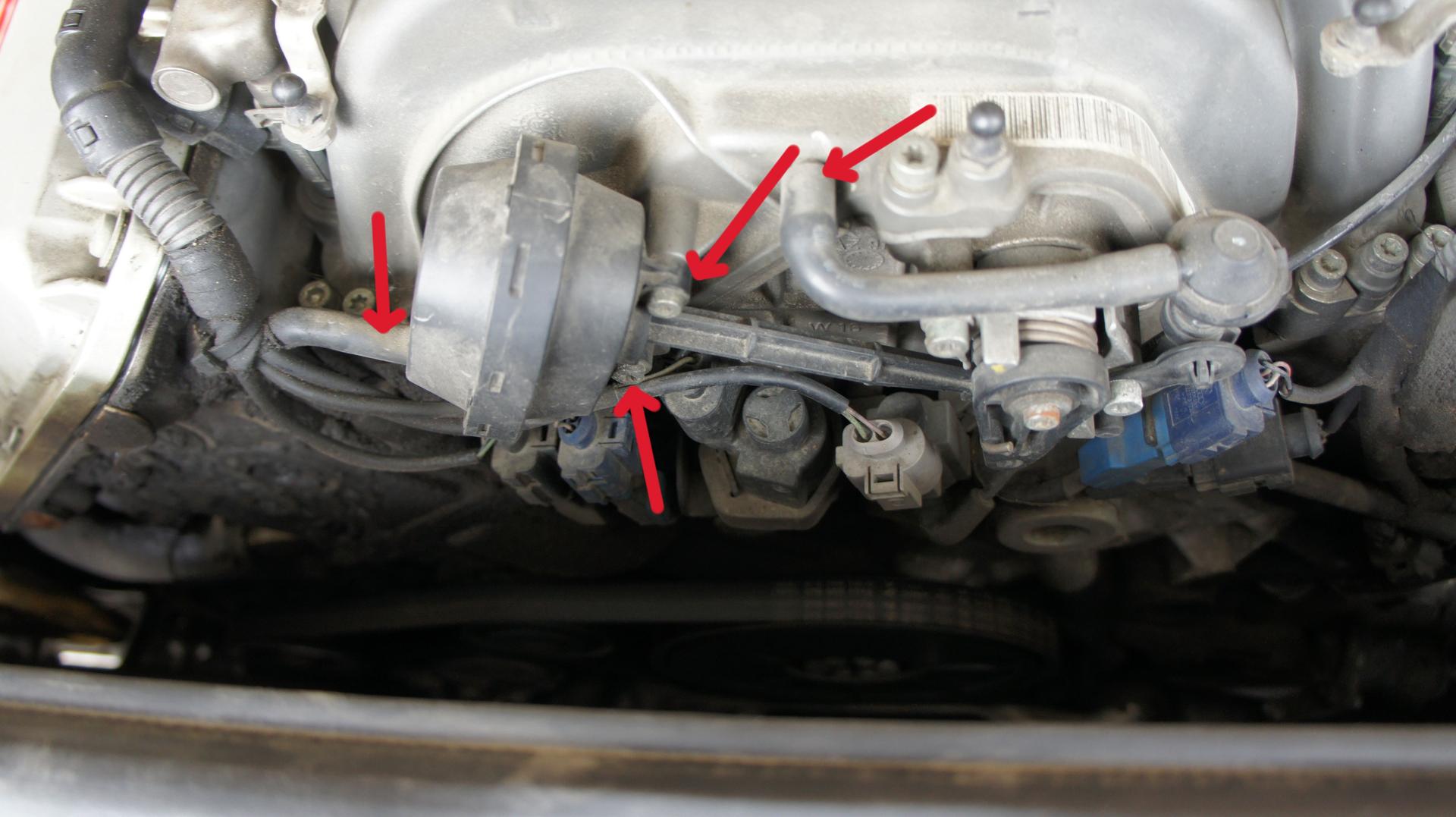

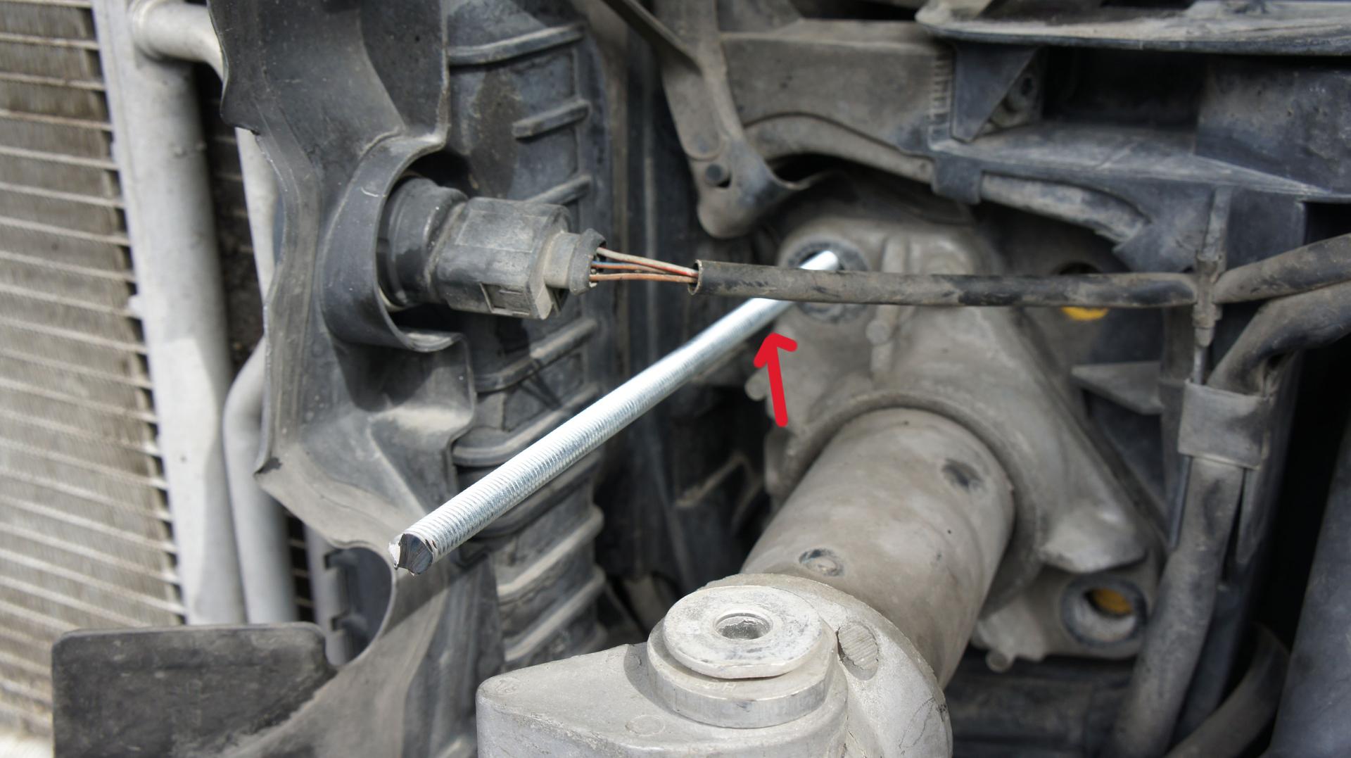

              2. Irrota polttoaineputket suutinkiskoista ja letku paineensäätimestä.Irrota suutinten sähköt. Irrota pultit ja letkut vasemmalla näkyvästä mustasta mäntähässäkästä (kuva) Vaihdoin itse myös oikealla olevan takaiskuventtiilin, mutta vanhakin tuntui toimivan ihan normaalisti.

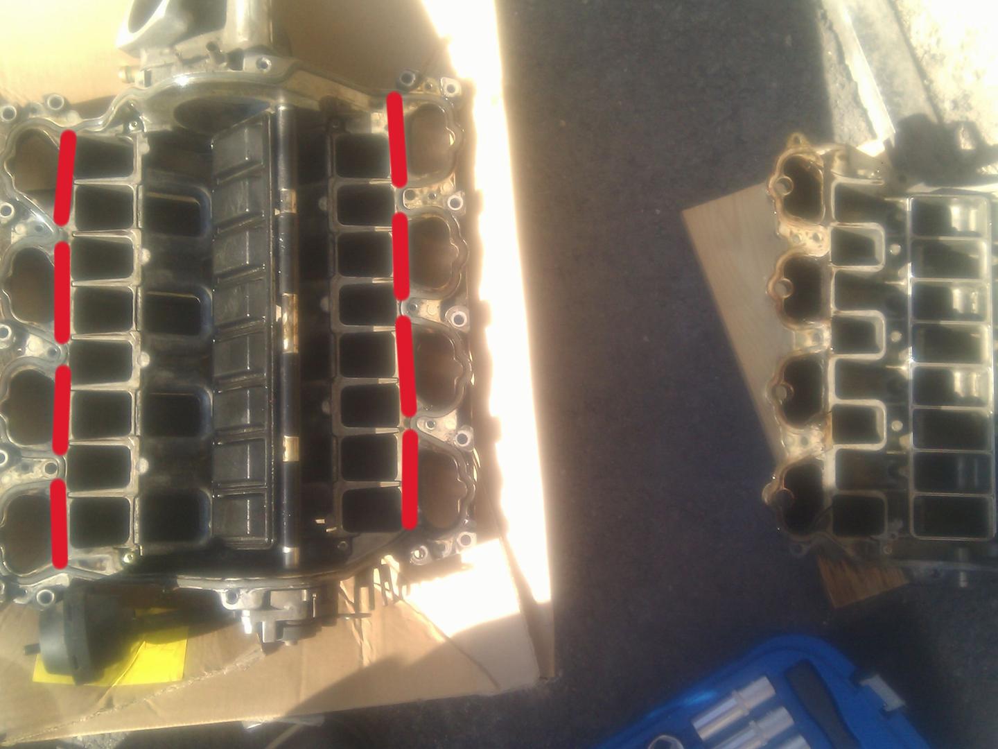

              5. Tuki imukanavat ja puhdista kanavien ympäriltä liiman jämät ja öljy. Jätä tiivistenauha. Asenna korjaussarja (079198327, tepolla 180€) En tiedä onko tämä välttämätöntä.
              6. Laita tiivisteliimaa kuvan mukaisin paikkoihin ja asenna imusarjan yläosa takaisin. Muista avata imukanavat.(kuva)

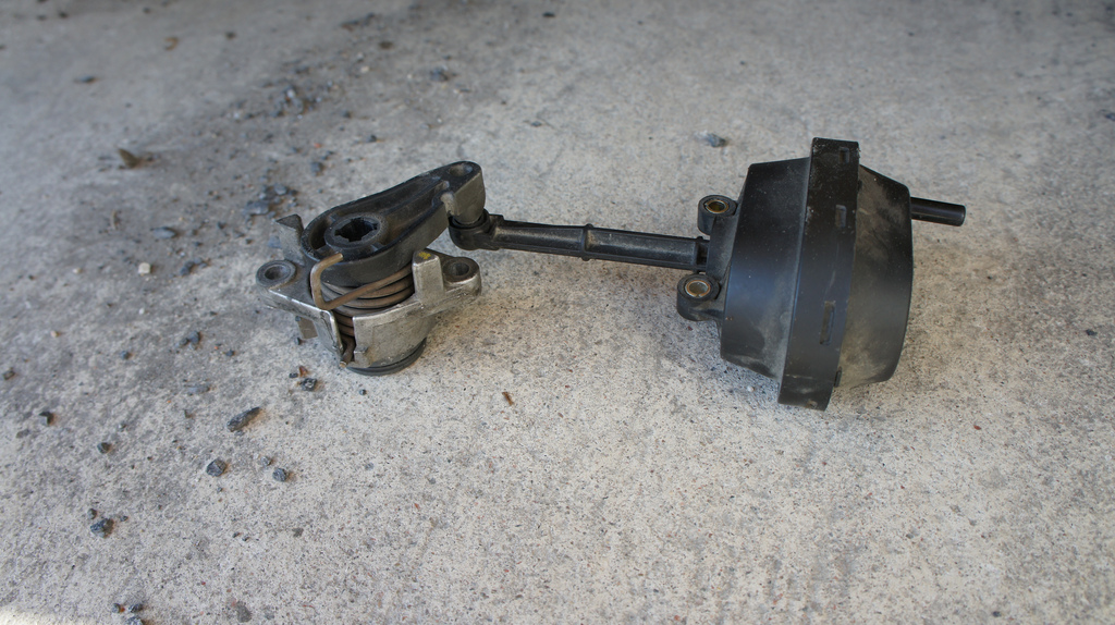

                            • Tässä on kaikki mitä korjaussarja sisältää. Lisäksi mukana tulee uudet ruuvit näitä varten. Nämä siis ne vanhat osat.
                              Eli tuo mäntä, vipu, jousi, metalliholkki ja ruuvit
