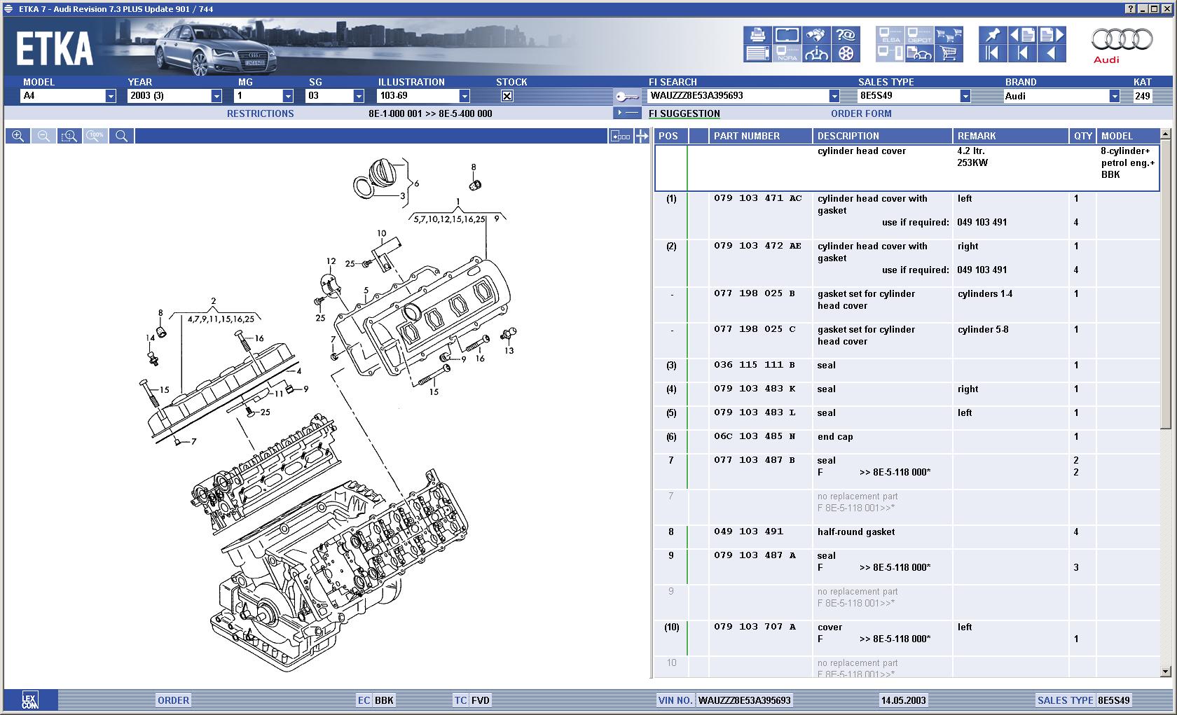

                                • Jaahas oma venakoppan tiiviste projekti otti lisäaikaa... Omasin kyllä tietoa tarvittavista kamoista, mut eihän niitä meinaa löytyy marmoriltakaan. Toivottavasti Lauri pystyy listaamaan osanumerot noihin. Eli muillekkin nyt tiedoksi, ennen ku avaa kansia ;) Tarvitaan siis:
                                  1. venttilikopan tiivisteet 2 kpl.
                                  2. huohottimen tiivisteet 4 kpl.
                                  3. puolikuut kannen päihin 8 kpl.
                                  4. tulpanreiän tiivisteet 8 kpl.
                                  No parin viikon päästä uudestaan, oli osia tai ei ;)
                                  • Miten toi aurinkokenno kattoikkuna kuuluisi toimia? Pari pvä on ollut täysin pilvistä, ja tuuletin hyrrää vaan, viime viikolla oli mennyt akkukin tyhjäksi kun auto oli seissyt 4 päivää. Jotain häikkäähän tuossa taitaa olla.
                                    • Tää kattelee osanumeroita maanantaina töissä. Nuo huohottimen tiivisteet on jotenkin ihmeen vaikeat löytää joten osanumerot tähän kyllä pitää saada, muuten jää nuo varmasti monella vaihtamatta kun osamyyjä ei välttämättä kaikkea löydä.
                                      Edit: Voisiko olla kuvan osa 24?
                                      eli 077103671A?
                                      Viimeksi muokannut LauriJT; 10.3.2012, 15:43.
                                      • Etka antaa tollasen kuvan, tuossa se 24 on 22 numerolla ja vähän eri osanumerolla; 671C loppunen
                                        • Joo vagcat näyttää näköjään vähän mitä sattuu, etkasta se pitää kattoa se oikea. vagcatin antaman guugletin niin antoi tuon kuvan minkä linkitin mikä on kyllä ihan eri koneesta.

                                                          • Venakopan tiivisteiden osanumerot BBK moottori
                                                            Noniin. Hinnat kappalehintoja marmorilla.
                                                            -Huohottimen tiivisterinkulat kopan sisään, tarve 3 kpl (toisessa kopassa on vain yksi)
                                                            079 103 487 A 5,40€
                                                            -Puolikuu tiiviste, tarve 8 kpl
                                                            049 103 491 6,20€
                                                            -Venttiilikopan tiivisteet vasen ja oikea, mukana tiiviste keskimmäiselle kopan pultille
                                                            079 103 483 K 25,60€
                                                            079 103 483 L 25,60€
                                                            -Poistin tästä tulpanreikien tiivisteet (077 103 671 C), sillä paljastuivat "seal" nimestä huolimatta putkiksi
                                                            Jos on etka, niin löytyvät kuvista 103-68 ja 103-69
                                                            Venakopan pulteissa on myös tiiviste, mutta niitä ei tarvitse vaihtaa jos eivät vuoda. Tiivisteitä on kahdenlaisia ja niissä on alustanumerorajaus -> 8E-5-118 000
                                                            Numerot on: etureuna keskellä 077 103 487 B, loput 079 103 487 A
                                                            EDIT:
                                                            Lisään tähän vielä vaihtoehtoisen sarjan minkä Pulla tuossa alempana mainitsee:
                                                            Eli gasket set for cylinder head cover, left ja right.
                                                            077198025B tiivarisarja
                                                            077198025C tiivarisarja
                                                            Näistä ei vielä täyttä varmuutta sisältääkö aivan kaiken. Hinnan puolesta voisi kuitenkin näin olettaa.
