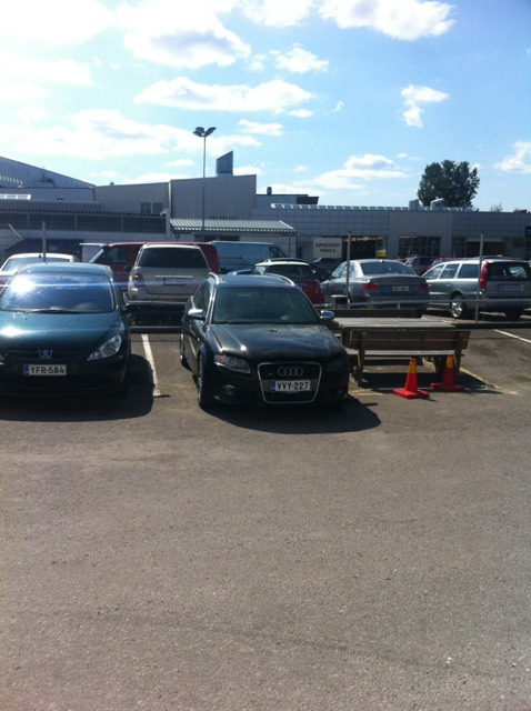

ID:	1607981 ei nyt B6 mutta tälläisen bongasin Treen Audilla, oli palanut ravintolan pihaan. Aikas outoa et nääkin voi palaa...
