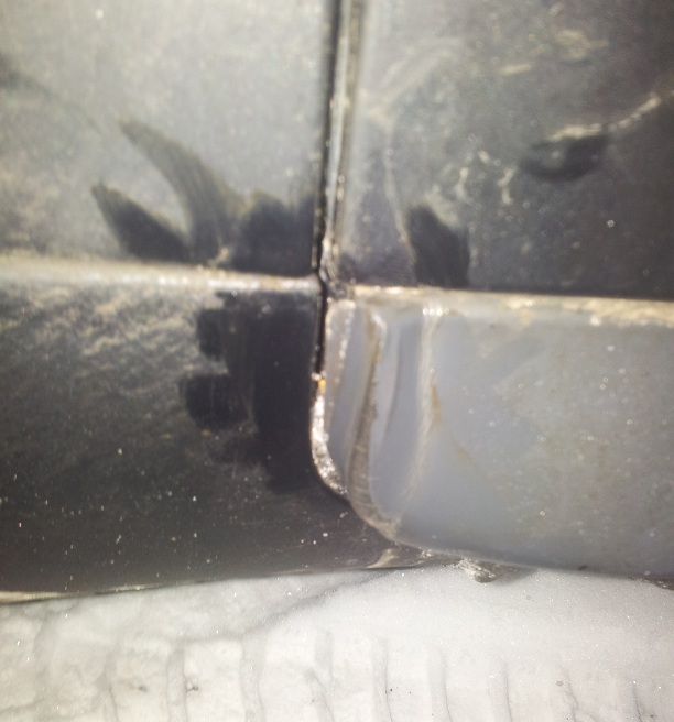

                                    • Nyt kävi näin. Tuo etuoven doorbladen pää otti yhteen karmin väliin muodostuneen jään kanssa ja tuossa lopputulos. Nyt ei aukea koko ovi kuin juuri sen verran että sisään pääsee. Saisikohan tuon kuumailmapuhaltimen tms. avulla väänneltyä takaisin alkuperäiseen muotoonsa? Tuolla pakkasessa muovi ainakin tuntuu niin kivikovalta ettei sormin vääntelemällä liikahda mihinkään.

                                        • Kannattaahan sitä ainakin kokeilla antaa lämpöä. Tuohan taitaa olla umpimuovia, eli maltillisesti annat lämpöä.

                                              Lämmitä petri silleen kuumaksi että ei meinaa paljain käsin kärsiä koskea, mutta reilun etäältä ettei pinta pala tai sula, että saat painettua suoraksi niin ettei kuitenkaan jää sormista jälkiä muoviin.
                                              Tietysti jos jää jäljet niin sitten vaan tasoitat ja maalaat kaikki.
