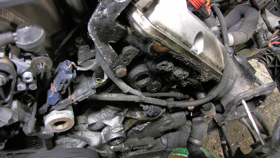

Viimeinkin taas neliveto alla parin viikon huoltopaussin jälkeen. Vesipumpun jälkeen paljastui vielä aika v-mäisestä paikasta pientä jäähdytysnestevuotoa: ilmeisesti öljypohjan ylemmän puoliskon sauman välistä, ja tuon purkaminen auki vaatii ainakin elsan mukaan koko koneen irrottamista. Täytynee seurata mitä tahtia nesteet sieltä vuotaa. Jossei tuo ihan niagaraksi rupea niin taidan tyytyä vain lisäilemään nestettä sillointällöin, ainakin siihen asti että joku ketjun ohjuri sanoo niks naks lopullisesti.
Lisähuomiona myös aiempaan räminäkeskusteluun liittyen, öljynvaihdon jälkeen kylmäkäynnistyksessä kuulunut ilkeäntuntuinen ~1.5sek pitkä rallatus hävisi lähes kokonaan, enää kuuluu ujo pikku rohahdus heti startin jälkeen. Sinänsä jännä juttu, että edellisetkin öljyt oli vaihdettu vain ~7tkm sitten. Kai se vaan menee niin että uudempi parempi?
Ohessa myös muutama kuva jotka nimim. pulla nappasi huollon yhteydessä, tältä näyttää 128tkm ajetun koneen venakoppien tiivisteiden ympäristö. Lienee seuraavan remontin paikka noissa.

Kävin läpi noi imusarjan pultit ja ei voi sanoo, et olis ollu mitenkään löysässä. Pari ehkä kiristy ihan hiukan. Samalla kattelin, et kai se tarvii jouduttaa tota venttiilikopan tiivisteiden vaihto työmaata. Aika samanlaista jälkeä oli omassa kun hattiksen kuvissa näkyy.
