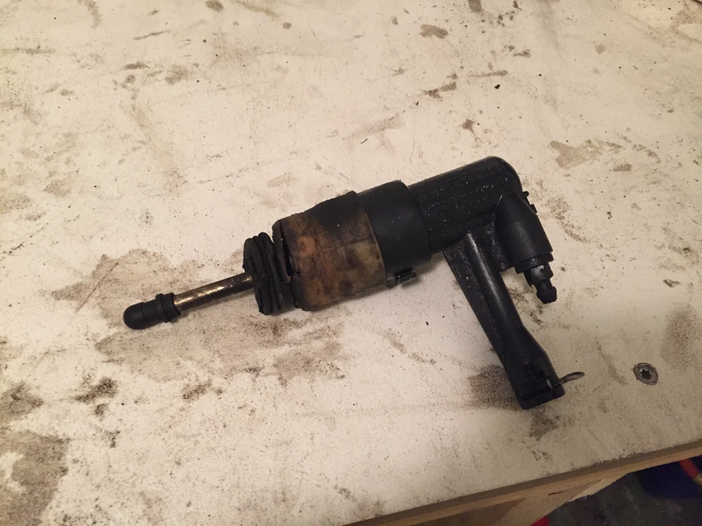

                                  • Jakopäärempan yhteydessä kaikki kovasti suosittelee kytkimen työsylinterin vaihtoa samalla. Tämän voin nyt allekirjoittaa. Jostain käsittämättömästä syystä jäi sillon tilauksesta pois ko. osa ja auto piti saada läjään viikonloppuna. Päätin nyt sitten jälkikäteen vaihtaa ja olipahan homma. Kaksi kertaa tappi meni ohi haarukasta, kolmannella onnistui. 15h sai tuohon uppoamaan. Prkl. Vanha olikin aika valmis.
