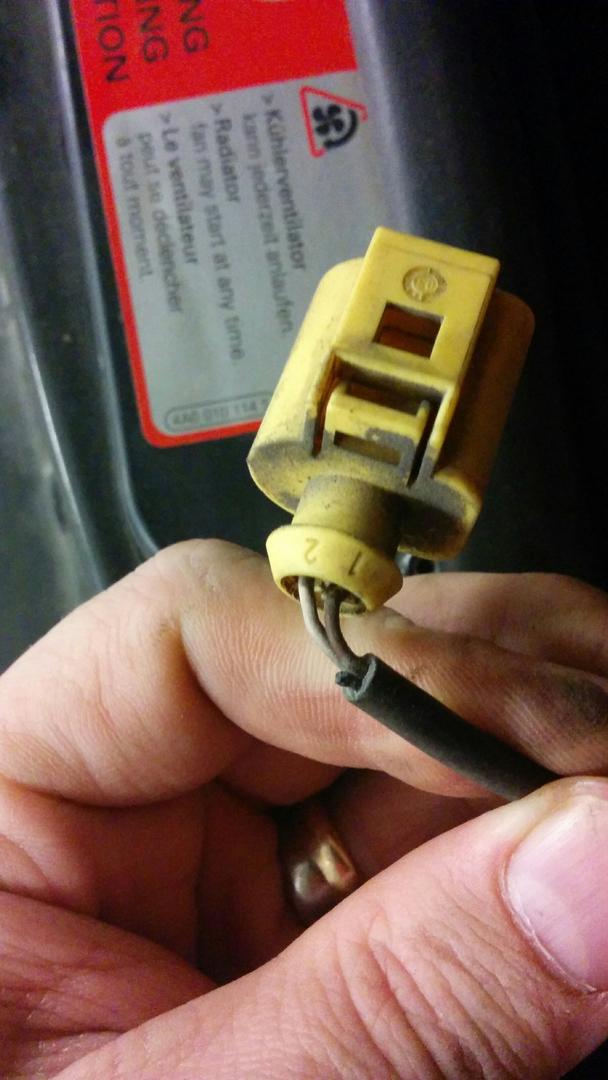

      Hmm. Tuossa pari viikkoa sitten paloi Airbagin valo satunnaisesti. Vikakoodi kertoi että ongelma olisi vasen anturi edessä (konehuoneessa). Sain nyt viimein aikaiseksi tutkia asiaa. Johto on aika mielenkiintoinen, osaiskos joku kertoa mikä tuo kolmas johto on? Joku maako? Viitsiskös joku ystävällinen vilkaista miltä oma näyttää? :)
        Kaksi johtoa kytketty ja kolmas katkaistu. Erikoinen johtosarja kyllä mutta noin on minullakin
        • Jaha, no eipä tuosta sitten tarvinne huolestua. Ei oo valokaan palanu nyt pariin viikkoon, kai siellä on jotain henkimaailman juttuja ollut menossa. Tietenkin katsurilla se valo sitten alkaa palamaan.
          • Ettei se kuitenkin ole penkin bägin liitin penkin alla?
            • Vikakoodi puhui minun mielestäni tuosta keulassa olevasta anturista, mutta pitänee se penkin alla oleva myös irrottaa ja putsailla varmuuden vuoksi.
