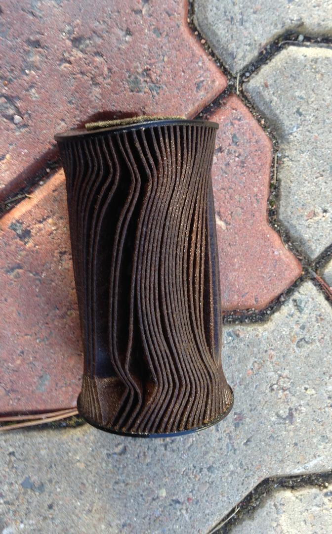

                    • Joskus oli jossain puhetta tuosta moottorin öljysuodattimesta, että niitä on väärän pituisia olemassa ja jotka menevät ruttuun kun ne paikalleen laittaa.
                      Tänään vaihtelin öljyt tuohon omaan ässään ja tuossa on marmorilta ostettu suodatin vuoden ja 8000km ajettuna. Uusi suodatin näytti olevan vielä 5mm pidempi, kuin tuo vanha.
                      Uuden suodattimen paikalleen laitossa tarkistin vielä, niin se ei painunut läjään ollenkaan kantta kiristettäessä. Joten olisiko vain niin, että nuo suodattimet menevät ruttuun ihan vain öljynpaineen voimasta?
                      • Hmm onpas ruttunen, en nyt muistaisi, että omassa olisi ihan noin kasaan mennyt, että muovipäätykin taipuu?!
