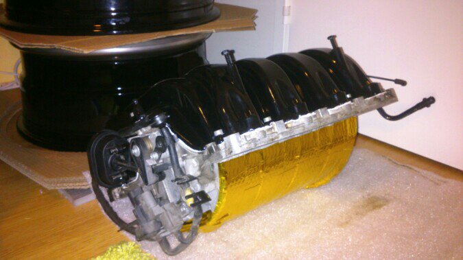

                                                        • Nyt on eristetty, maalattu ja liimattu sekä pesty ja puunattu imusarja odottamassa asennuskelejä ja motivaatiota.

                                                          Ja joo, tulee sen kuvan mukanen. Kiiltävän musta imusarja ja wrinkle maalilla punaiseksi venakopat. Ei oikein muita värivaihtoehtoja saanut, lähinnä pinnan tyypin vaihtoehtoja.
                                                          • Otitko Lauri sen alkuperäisen tiivisteen pois imusarjan kannen välistä ja korvasit jollain tökötillä? Alkanu hiipiin pelkokuvia mieleen, kun en silloin laittanut muutakun sinne kanavien väliin tiivistetöhnää kun käytin kannen auki. Eiköhän toi kuitenkin oireilis jotenkin, jos siellä joku imuvuoto olis.

                                                            • Vedin sen alkuperäisen irti ja liimasin tiivisteliiman kanssa takasin. Kyllä se varmaan vikaa vuotaessaan antaisi jo. Ennemmin se varmaan sieltä kannen ja imusarjan välistä alkaisi vuotamaan. Pikkuruuvit sieltä sisältä pistin kierrelukitteen kanssa kiinni.
