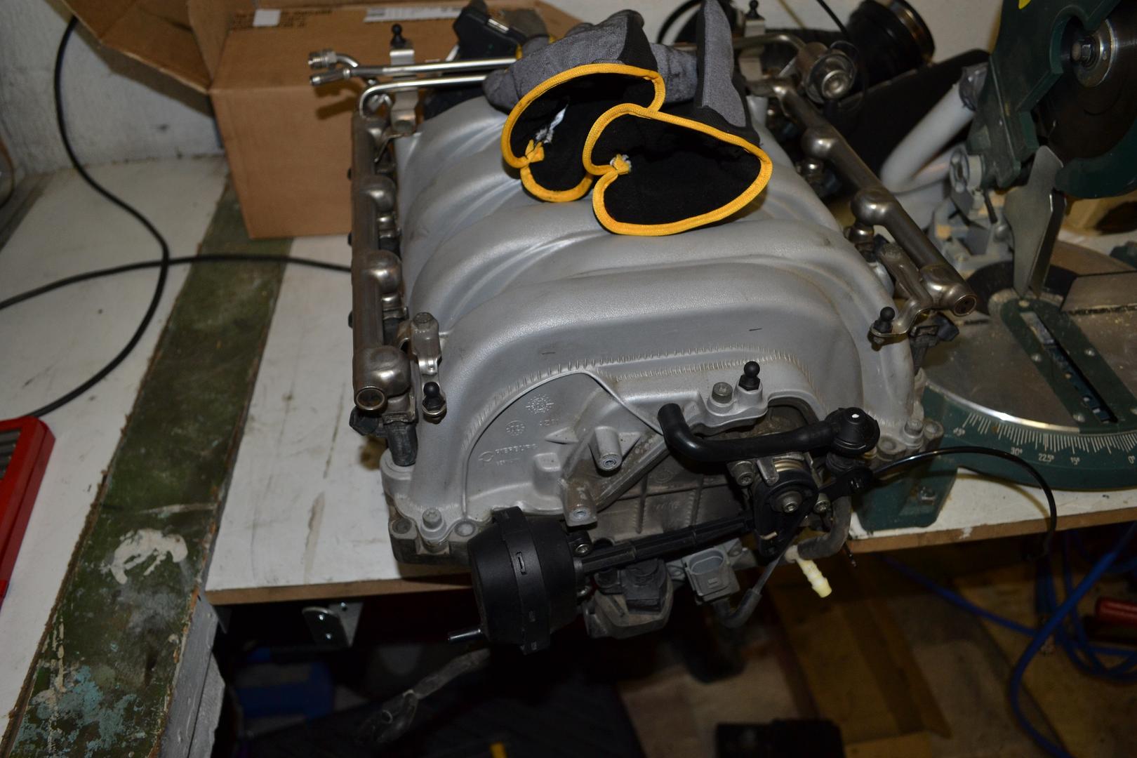

  • Se muuttuvapituuden säätöakseli on kiinni imusarjan alaosassa mutta kuvassa näkyvä musta muoviklöntti johon tulee alipaineletku, on kiinni yläosassa. Näkyy tuossa kuvassa vähän heikosti mutta siinä se roikkuu.
    Mulla on muutama lisäkuva kotikoneella josta saattais näkyä paremmin. Jos en ihan väärin muista niin kaasuläppäkotelo on kiinni molemmissa sekä ylä- että alapuoliskossa.
    • Ok! Ton kuvan perusteella kaasuläppä olis vaan alaosassa kiinni. http://imageshack.us/a/img577/6775/dsci1240.jpg
      Eli jos saan ton alipainekellon irti kannesta imusarja paikallaan, niin sit saa käyttettyä kantta irti?

      • No periaatteessa joo. Suutinrunko voi olla jossain kohdassa hiukan niiden torx-pulttien edessä mutta siitä selviää varmaan 1/4" nivelellä. Mulla on sitten tallissa sitä oikeaa tiivistetatinaa siihen imusarjan puoliskojen väliin.
        Jos imusarjaa meinaa samalla pestä sisäpuolelta niin aika paljon helpompi sitä on putsata kun pääsee kääntelemään käsissä vähän eri asentoihin. Larin imusarjassa tosin ei ollut ollenkaan paljon paskaa vaikka tuohon omaani verrattuna.
        Rakenteeltaan tuo B6/B7 sarja tai oikeastaan se pituudensäätömekanismi on paljon surkeampi kuin S6 vastaava. Se säätöläppämekanismi on oikeasti ihan pirusti liian järeä ja toisaalta säätö on vain 2-asentoinen. C5/D2 imusarjoissa on 3-asentoinen säätö ja ne läpät ovat paljon sirommat. Se JHM tuninkisarja on ehkä ihan mietinnän arvoinen optio B6/B7 koneeseen, C5 kasiin ei varmaan toisi mitään hyötyä.
        • No mulla oli ajatuksena juuri se, että sais pienellä vaivalla kurkattua sinne imusarjan sisälle. Kammottaa irtonaiset pultit siellä imusarjan sisällä. Siitä huohotusletkusta en jaksa olla huolissani. Jos kantta irti käyttäessä ilmenee jotain muuta esim. juuri toi likaisuus sisältä, niin voihan sen sit nostaa kokonaan irti.

                          • Tuossa vielä kuva siitä imusarjan etupäästä. Kuvassa jo yläosasta irrotettuna tuo säätömötikkä. Myös tuo yläosaan keskelle tuleva alipaineletku pitää irrottaa.
                            • Kiitti siitä liimatiedosta, mulla onkin pari tuubia vastaavaa onneksi valmiiksi vähän erinäkösessä tuubissa. Laitoitteko ihan uuden tiivisteen koko matkalle vanhan tilalle ympäri asti vai paikkasitteko vaan vanhaa? Ite tein viimeksi jälkimmäisellä tavalla ja nyt ajattelin vaihtaa kokonaan ja laittaa ruuveihin lukitetta lisäksi.

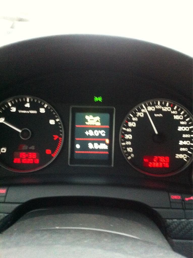

                                    • No nyt on jo pakko laittaa kuvakin aiheesta ;) (tuo öljyn min valo ei ole sit se asia) ;)
                                      E: No on se nyt, piti oikeen tulla läppärillä kattoon miltä toi kuva vaikuttaa ja huoh mitä laatukuvausta :D mut joo pointtina keskikulutu 9,5 litraa :D tollasta muista ees ennen nähneeni, ainakaan mun kulkineessa :D Click image for larger version

                                        • Tota omaa kulutusta on tullu sen verran kytättyä että tasasta tietä kun ajaa 80-85 ja kierrokset lepää vajaassa 2tonnissa niin 9 näyttää kulutus mutta heti kun yli 2t kierrokset niin löpöö menee kankkulan kaivoon:D Tuli sellanenkin ny tossa huomattua että oli pientä vajausta öljyissä ja lisäsin karvan alle puoli litraa niin nyt ei ole sen jälkeen 2 aamuna ollut mitään räminää:o Voiko se ketju muka rämähtää siitä että on pienikin vajaus öljyissä:o
