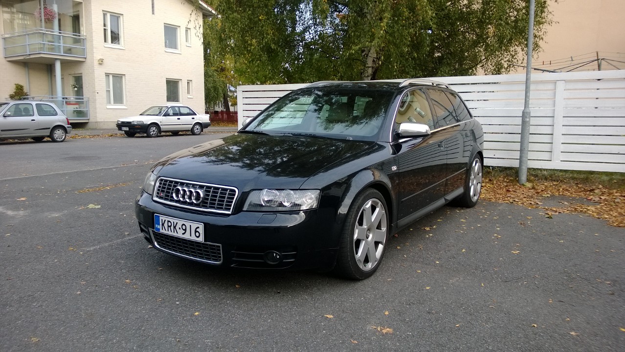

                                                      • Noniin tälläinen yksilö liittyi eilen kerhoon. Katsotaan nyt minkälainen pommi tuli ostettua... Ensivaikutelmat kuitenkin vielä oikein makoisat :)
                                                        • Peilejä lukuunottamatta identtinen oman kanssa. Onnittelut ostoksesta, kohtahan ne hauskanpitokelitkin alkaa ;)
