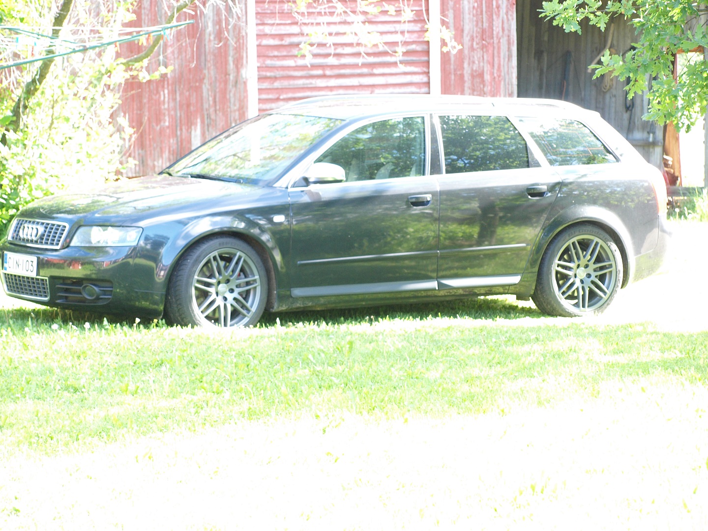

                                                        • Onko 19" vannekset liian ison nakoiset B6 sedaniin? Kauhea vannekuume olis, mutta tekisi mieli kitsastella ja laitattaa noista Avuksista vasta sisaanajetut Pilot Sportit joillekin toisille 18-tuumasille...
                                                          • itsellä 18"-tuumaiset ja katsellut että tuumaa suuremmat voisi olla kohdallaan. Toisten vanteiden hankinta edessä mutta taitaa olla sekin sarja 18-tuumainen olla ihan kustannussyistä. Uudet kesäpyörät laitoin ja irrallaan on 18" talvipyörät. Toisaalta mustassa autossa tummat vanteet voi hiukan hämätä.
                                                            edti. Paistaapa hassusti aurinko tuossa kuvassa, heittää värit ihan erikoisiksi. Auto kuitenkin musta ja vanteet titan grey vai gun metal mikä se nyt onkaan nimeltään.
                                                            • Mulla olisi 19" sarja myytävänä bbs:n aitoja vanteita. Juuri sopiva koko.
