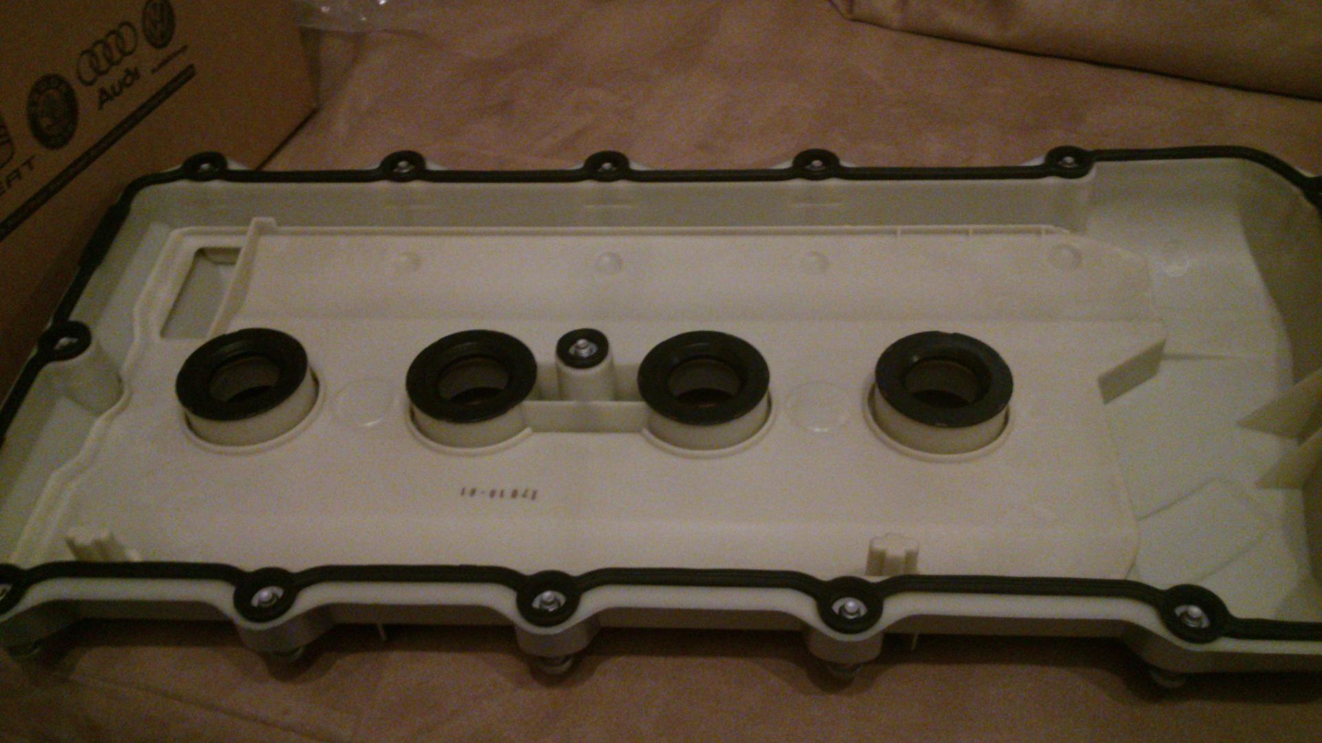

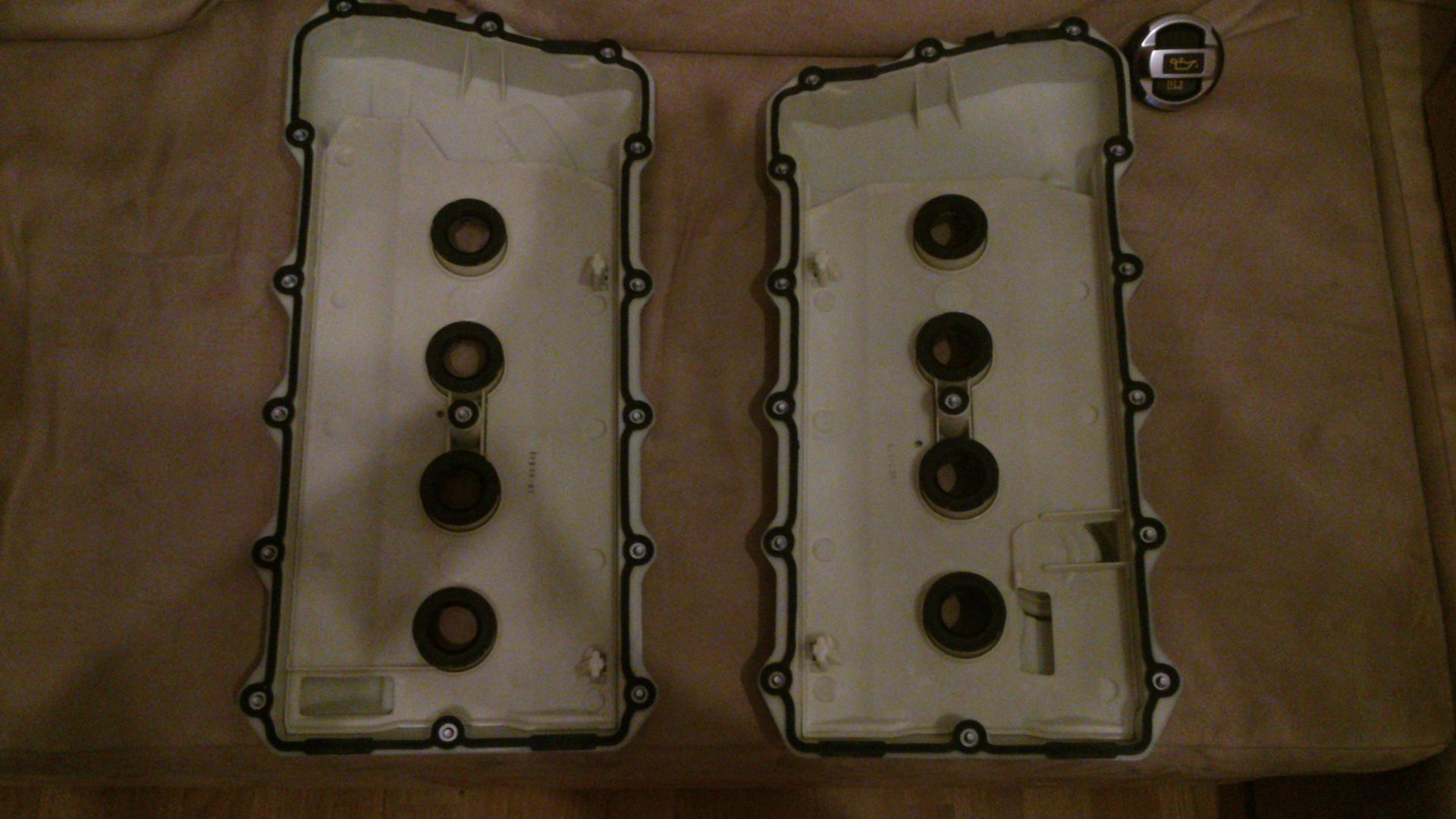

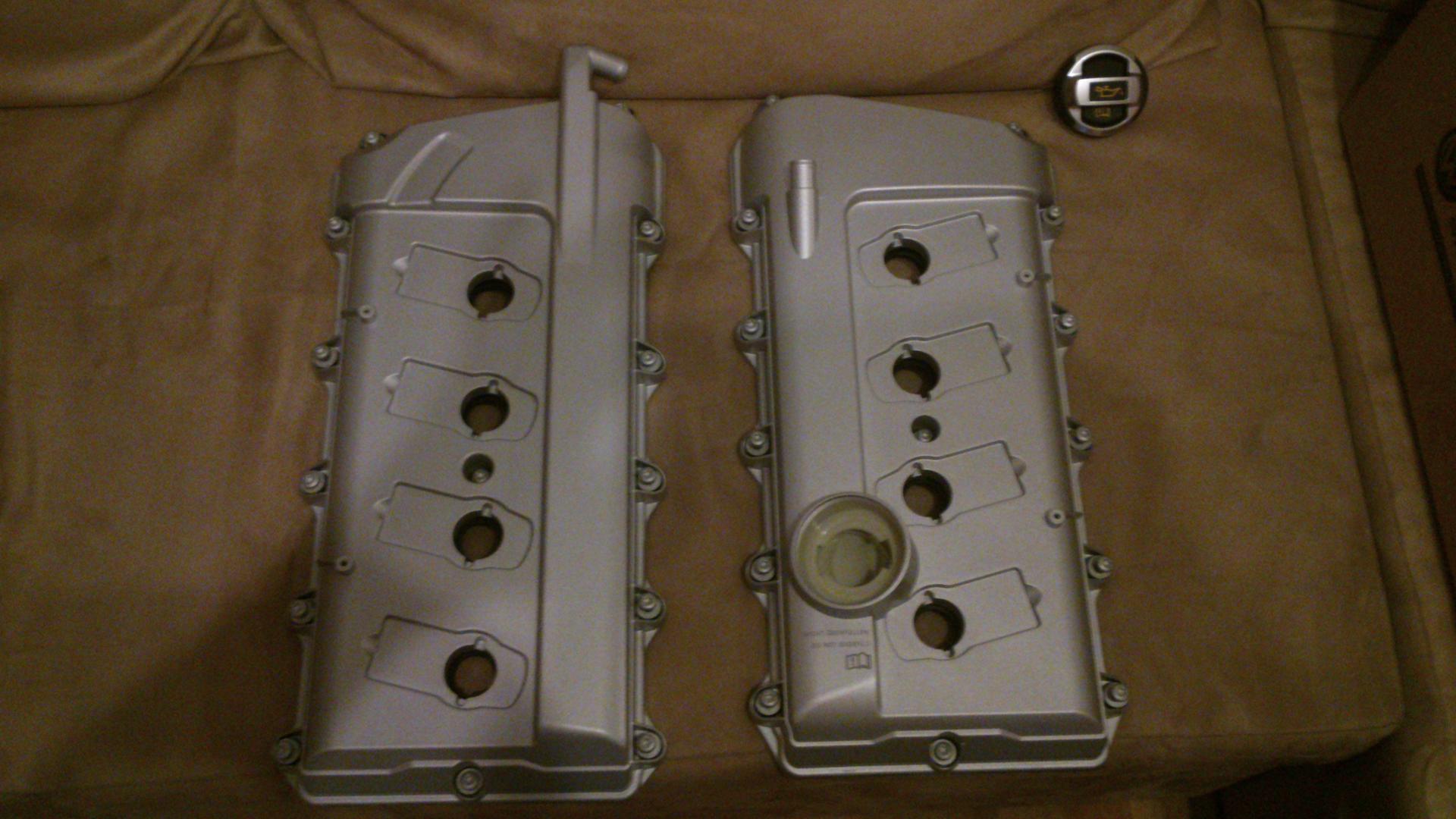

                                            • Ompas muuten aika erinäköiset nuo uudemmat venakopat sisältä etenkin. Niille huohotuskanavien kumilunsseille ei enää ole paikkojakaan (ne kannesta tulevat kanavat). Mitäs pitäs tehdä, jätänkö ne kumitutit pois niiden kanavien päästä kokonaan ja annan vaan virrata ihan vaan vapaasti? Kuten tuosta yhdestä kuvasta näkyy toinen huohotuskanava on nyt kopan päässä ja toisessa se on korkin ympärillä.

                                                • ahw-shopista 280€ kipale. hinta tuntuu vähemmän pahalta jos ajattelee sen niin että mukana tulee 30 uutta pulttia ja tiivistesatsit Noi pultitkin kun maksoi täällä muistaakseni tylyt 9€ kipale. Kieltämättä piti vähän yskiä tuon tilauksen kanssa hetki. Mutta ehkä nyt ei tartte vaihtaa tiivisteitä enää joka saakelin vuosi.
                                                  Koppien osanumerot on 079 103 471 AC ja 079 103 472 AE
                                                  Toi R8 korkki on 420 103 485 B

                                                  • Juu on ne hieman muuttunut.. ihmettelin kanssa kun jäi itsellä venakoppien tiiviste sarjasta yksi osa yli mutta kuulemma 05-06 on noi päivitetty tehtaalla eli ei ole huohotus kanavan tiivisteille tarvetta!
                                                    • No siinä tapauksessa jätän pois. Itseasiassa voi olla että menisivät jopa tukkoon jos ne rinkulat laittaisi väliin.
                                                      • Olikos LauriJT tuo öljy korkkikin tuolta ahw-shopista? Täytyy laittaa itsekkin sellainen tilaukseen:)
                                                        • On se sieltä. Itseasiassa taisi olla jopa halvempi mitä ebaysta. (Lisäsin sen osanumeron tohon vähän ylemmäs) Samassa nipussa tuli Markuksenkin ässään tiivisteitä sun muuta.
