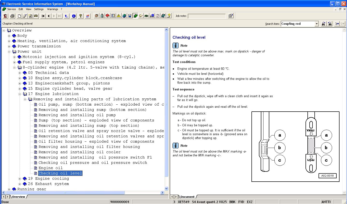

                        • Laiskottaa, enkä jaksa etsiä, niin kertokaapa paljon tuo öljytikun min-max väli on? Osaa laskea tuon oman kulutuksen nyt kun viime täytöstä on mennyt alarajaan. Ja tietää monta tynnyriä öljyä tarvii tilata.
                          • Lieneekö universaalisti puoli litraa?
                            • litralta tuntuu minusta, koko purkin on saanut lorotella kun on alarajassa

                                • Öljyntikun min-max on varmaan sellainen asia että se mainitaan auton ohjekirjassa. Omassa alkupään B6 1.8T:n ohjekirjassa mainitaan että öljyä saa lisätä vain 0,5L kerrallaan, muistaakseni. Ja empiiristen kokeilujen perusteella min-max on sen 1L. Mulla on vielä mainittu ohjekirjassa 2.7bit RS4 joten se ei ota kantaa S4 V8:iin, sen verran vanha opus.

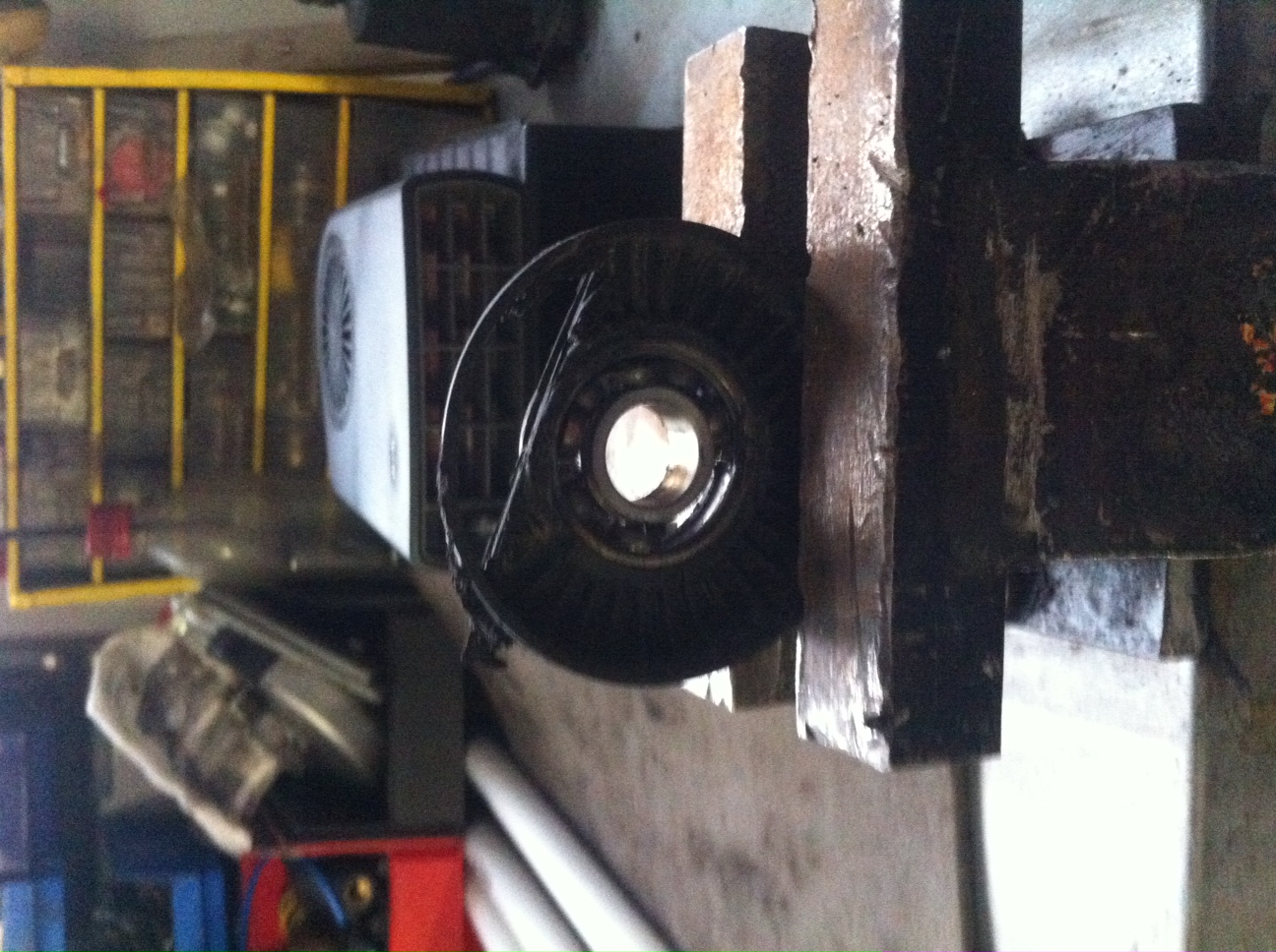

                                                  Mut joo nyt olis oma autoa hieman palasina ja huomenna lisää palikoita mettästään. Ihan vaan ilmoituksena, että hommatkaa ihmeessä kiristimen lisäksi se ohjainrulla tonne koneeseen, jos aiotte vaihtaa tota moniurahihnaa! Ei tullu ittelle mieleen ja nyt ihmettelen, miten hitossa toi on kestänyt noinkin pitkään?! :D (ei jaksanut kääntää kuvaa, joten kääntäkää päätä, jos tarpeen) ;D
                                                  • Jaa, löysitköhän jonkin ylimääräisen äänen lähteen. Tuossa on varmaan joskus ollu paremmassakin kunnossa tuo laakeri.
                                                    • Niinhän se taitaa sopeuttaa ainakin jotenkin joka käynnistyksen yhteydessä, mut noilla samoilla jenkkifoorumeilla on ollut myös puhetta, että olis apua tosta vcds:llä tehdystä sopeutuksesta ja että se kannattas tehdä tasasin väliajoin. Itse tein sen viikko takaperin ja jotenkin toi ajaminen muuttu jouheemmaks, tai sit vaan kuvittelen omiani.
                                                      • Lauri, joo toi siellä hiema piti äätä ja taisi sitten loppu kun oli muoto muuttunu kiinnileikkauksen jälkeen :D Sanottakoon, että aika paskaa tekoa, verrattuna muuhun kamaan mitä tuolla pyörii, esim. kiristin oli vielä ihan ok kamaa.
