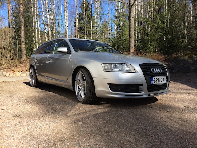

Tulee varmaan himpun verran kaaresta yli. Ite laitoin just alle 9,5x19" et 40. Tulee oikeestaan juuri sopivasti kaaren tasalle ja en väitä etteikö noita ysipuolikkaita 35:n et:lläkin sais mahtumaan, mutta tarkalle saattaa mennä ja ainakaan ei hirmu tonttiin saa ilman kaarien rullausta.

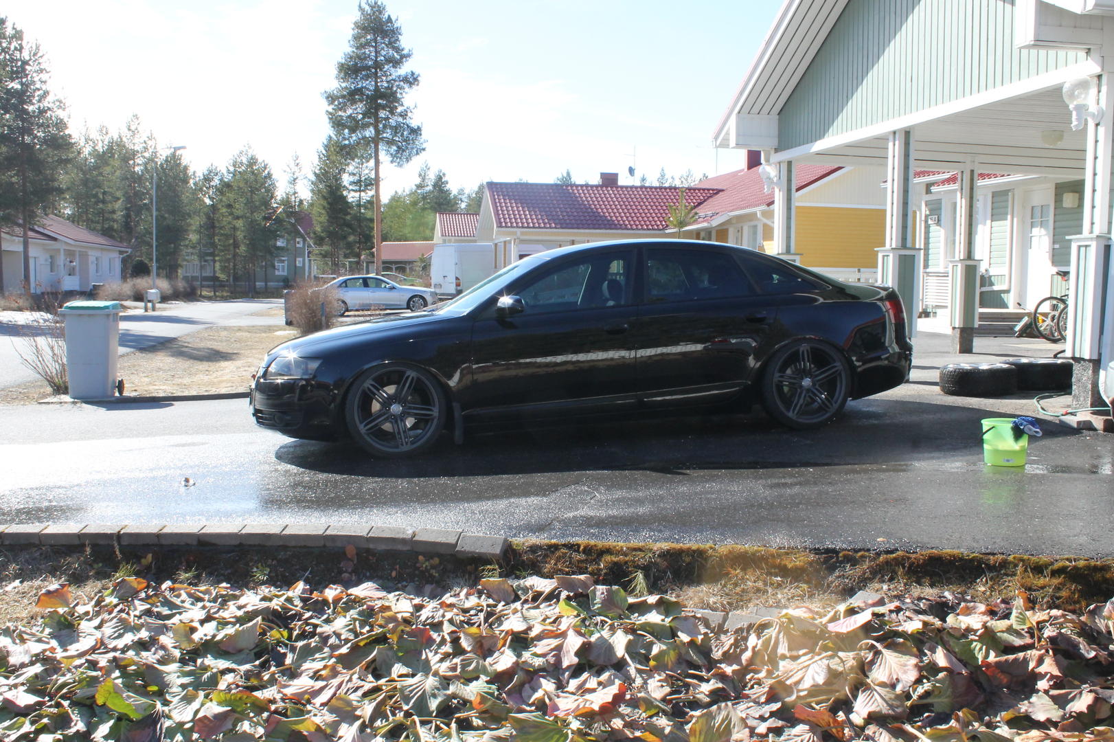

kyllä se ET35 on ihan ok! Tossa mulla 9x20 ET35 225/35 kumilla ja reilusti laskettuna niin ei ota mihinkää kiinni mut en kyllä usko että tulee ongelmia 255/30 kuminkaan kanssaAlkuperäinen kirjoittaja jt.syrja Näytä viestiVakavasti harkinnassa 9x20 et35 vanteet ja 255/30 kumit...
Millanen tuo sedani on ajettava noilla 20" vanteilla ja tuolla madalluksella? Pitäs löytää joku täyssäädettävä alustakin, kun ei kehtaa tuon kokosia ihan -30mm kiinteään laittaa...
No makuasiahan se on mutta emminä pahana oo pitäny ajettavuutta ja alustana on KW v1. Tietty eihän se yhtä pehmeä ja mukava oo mitä vakioalustalla ja 16" möhkökumeilla mutta emminä oo hakenukkaan täydellisiä ajomukavuuksia tällä setupilla :D Pystyy kuitenkin ajamaa vielä mukulakivikadullakin ettei hampaat tipu suusta :)
