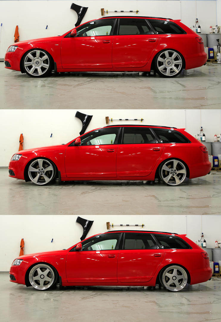

                                        • Saattaa olla tyhmä kysymys mutta kysytään.. Nyt talvipyörinä 245/40 R19 ja kesäksi olisi 245/45 R19. On siellä kaarissa nyt vähän ilmaa, mutta miten on sitten ku lyö 45 alle, onko se niin iso heitto? Vaikutti silmään jotenkin "isolta" toi 40 -> 45 välinen profiilin ero. Kuvan kun osaisi liittää niin olisi hienoa :D
                                          • Tuossa venäjältä kuva 255/45R19, näyttää kivan mukavuuspainotteiselta https://a.d-cd.net/7df03e6s-1920.jpg

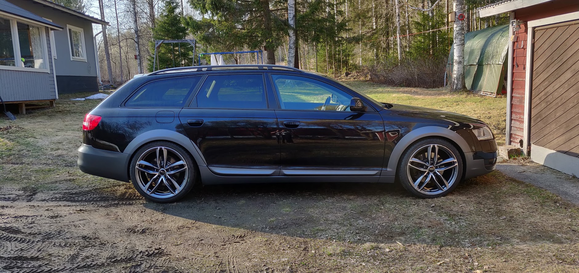

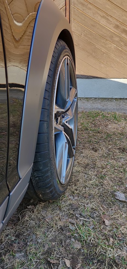

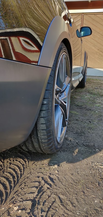

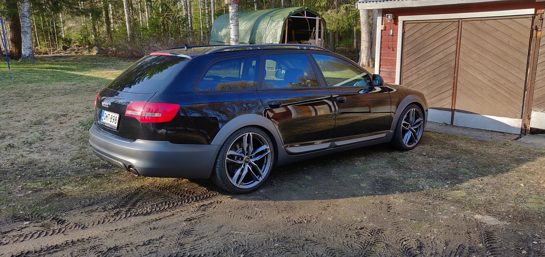

                                                          • Nyt sain viimein omaan 4F Allroadiin kesäpyörät alle.
                                                            Vanteet: GMP Atom 20x9 et35
                                                            Renkaat: Nokian Hakka Black 255/35R20
                                                            Alusta: tehtaan ilma-alusta, madallus n. 20mm
