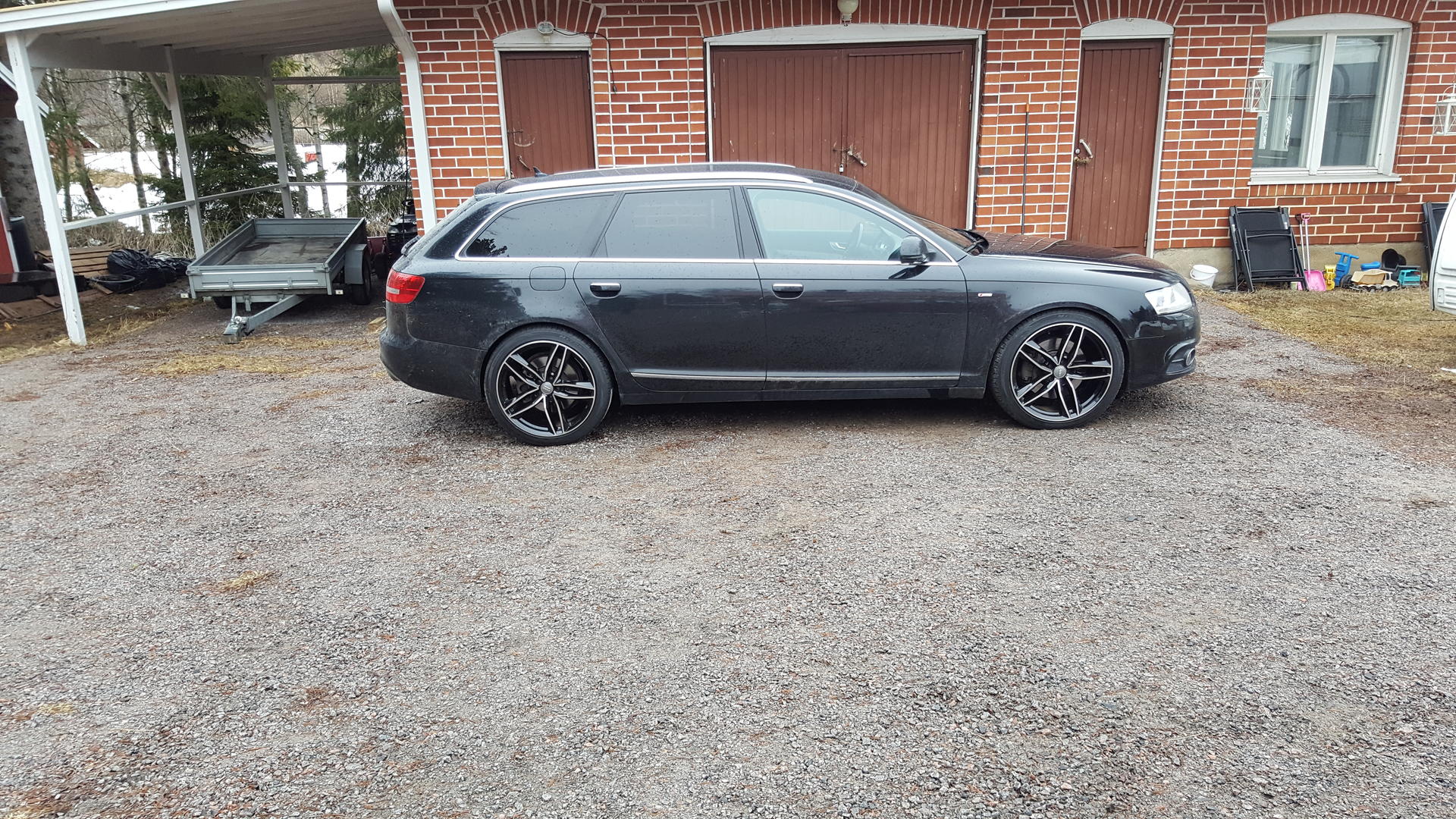

        • Jukka 245/35R20 renkaat laitoin alle niin nopeusmittari näyttää just oikeaa nopeutta. Linglongin rengas 9x20 vanteella sopii leveydeltäänkin oikein hyvin, ei veny kumi kun tuo rengas ilmeisesti vähä normaalia leveämpi.

            • Hyvältä näyttää Jukan auto. Millainen ajettavuus noilla 20" renkailla oikeasti on? Itsellä harkinnassa päivittää 245/40/19 kokoon tai sitten 20". Tulee ajettua vaan sen verran maantiellä, että mietityttää vähän kuinka paljon vetelee nuo 20".
              Tällä hetkellä tehdaskoko 245/40/18. Autossa tavallinen alusta niin näyttää aika karsealta nuo 18" alla.
              • 245/35R20 koolla ainakin hyvä ajettava. Tietysti hieman on uraherkkä kun on muutenkin leveä auto kyseessä niin ei oikein tunnu istuvan noille karseille urille mitä noissa huonokuntoisissa teissä on. Mutta itse ainakin kaikin puolin tyytyväinen ja tuskin palaan enää pienempään kokoon tämän auton kanssa. Tietysti talveksi on itsellä 245/45R18.
