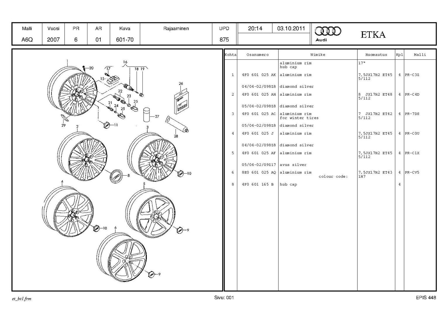

                                                      Talvivanteeksi 17" haussa, 225/50/17 renkaat.
                                                      Mikä Et haarukka on sopiva, 38-45?
                                                        #28
                                                        Alkuperäiset vanteet 17" ET 42-48 riippuen vanteiden leveydestä.
