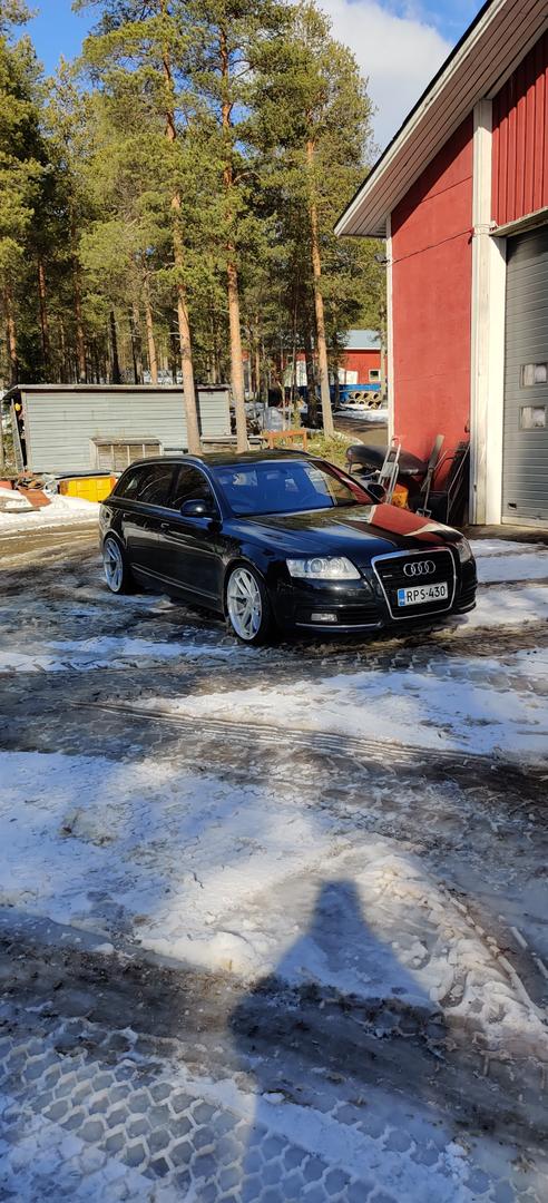

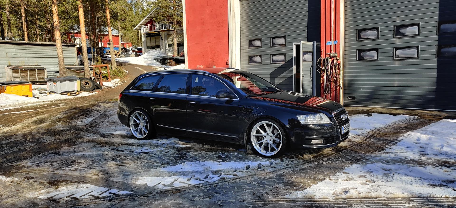

    • Täällä 09 4f, madallettu vcds:llä n. 45mm. Vanteet 10x20 et 43 255/30/20 renkaalla joka nurkassa. Jarrusatulaan jää 2mm ja tolppaan 4mm etupäässsä. Ei raavi kiinni missään tilanteessa.

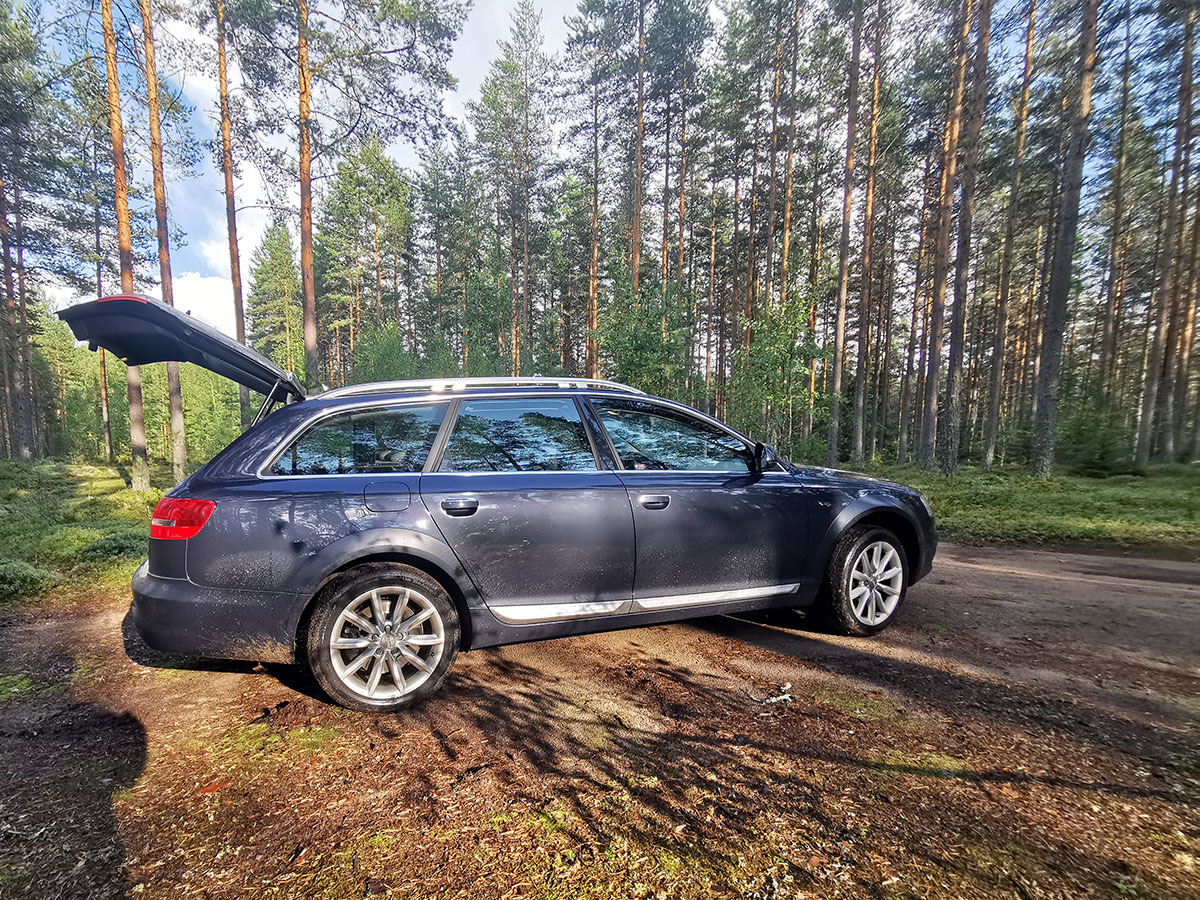

        • Huh.. 17 sivua, joten pitää kysyä.
          Onko tietoa mikä on max ulkohalkaisija renkaalle, että se mahtuu jossain 225-235 koossa pyörimään 2010 A6 Allroadin koteloissa ottamatta kääntäessä kiinni monttuisemmassakaan menossa ?
          Minä en etsi isoa vannetta, johon vedetään nahka pintaan, vaan maksimi kumimäärää vanteen ja tien väliin ?
          Ajatus on ostaa syksyn metsästysreissuille M+S rengas, pitävä sellainen ja autolla ajellaan väliin huonojakin teitä.
          Tietenkin kokemukset ois pop ja vielä jos löytyy kustannustehokas suositus, niin vielä parempi.
          Mutta sillä ajetaan myös maantiellä, joten aivan suoraa "offroadia" ei ole hakusassa.
          Ja kohtuullinen tai semmonen OK lumipitokin ois renkaaseen hyvä olla, sillä loka-marraskuun paikkeilla osoitteet useasti on tuolla napapiirin pohjoisemman puolella.
          Lisäksi tietenkin lain kirjainta noudattaen, ettei mene yli maksimeista ja vaadi erillistä katsastusta.
          Tai jos vaatii, niin joku varmaa tietänee, että on saanut laittaa ko. renkaat alle.

                • Jo kävi selväksi, että ainakin 225/60 17" pyörii A6 4F Allroadin alla ottamatta koteloihin kiinni.
                  No tuo korkea rengastus on tarkoitushakuisesti juuri se, mitä etsitään.
                  Kestävempi, ylittää risut ja männynkävyt, ajoittain mutamontut ja vähän heikommatkin tiepohjat.
                  Lopulta kuitenkaan tällä ei varsinaisesti ajella maasto-ajoa, vaan enemmän metsästysreissuilla metsä-autoteitä.
                  Miksi pitäisi olla myös välttävää lumipitoa, niin en nyt äkkiseltään muista syksyä etteikö sitä olisi jo tuossa syys-lokakuun napapiirin pohjoispuolella reissuilla tullut.
                  Ei kuitenkaan niin paljoa, etteikö siellä olisi lopulta hissutellen pärjätty myös kesärenkain. Mutta eipä vara venettä kaada.
                  Onhan sitä jouduttu porukassa sopeuttamaan yhteen autoon, johonkin jolla on sitten ollut kitkaa yms alla.

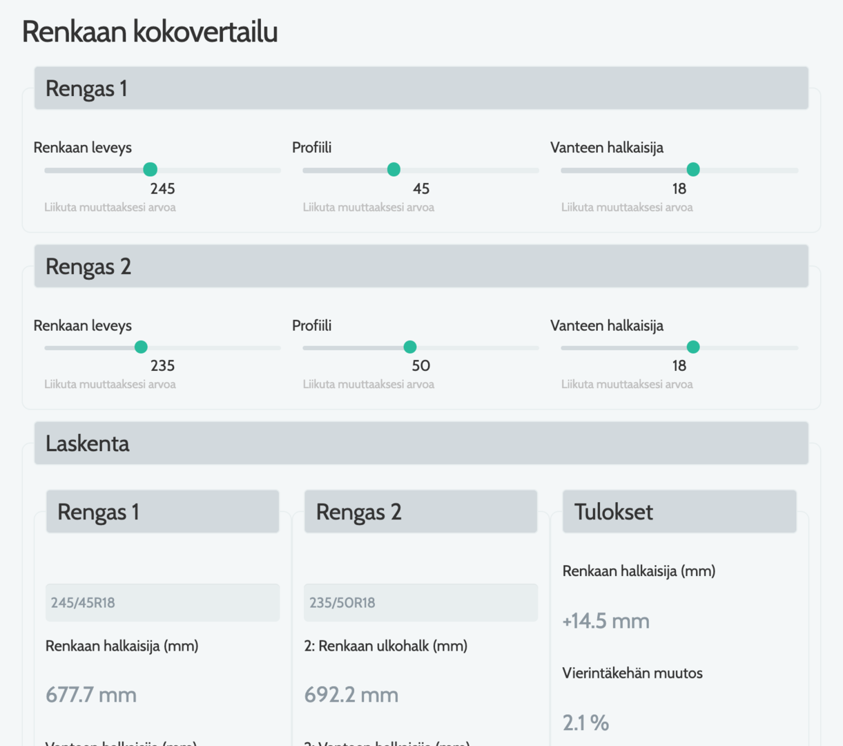

                              Tuossa on 245/45/18" nyt alla. 14.5mm tulee halkaisijaa lisää.
                              Nopeusvirhe nollaantuu 100:n vauhdissa, tosin sama 2km/h seuraa läpi kaikkien nopeuksien.

                                • Tässä se meikäläisen käyttöön soveltuva 18", eli 235/50-18.
                                  Ei ota mistään kiinni, lie sitten oikein röykyissä mutta ajelin tuon koko 300km matkan perus suomalaisia teitä, niin ainakin siinä ihan OK.
                                  235/50 vs. 245/45, mikä oli aiemmin, niin vähemmän uraherkkyyttä tuntuu olevan. Tosin voi johtua renkaastakin.
                                  On se dynamic asetuksella tässä kuvassa ja pehmeämpi ajaa tielläkin. Ei ihan jokainen napsu tunnu läpi.
                                  Silti riittävän jämäkkä. Tällä autolla kun ajetaan muutakin, kuin sileää baanaa..
                                  GPS mittauksella mittari tasoittui sitten tasan eikä melkein, eli näyttää 100km/h vauhdissa 100 ja 80:llä 80 jne.

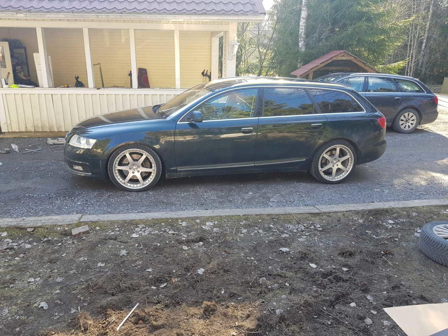

                                              • Itsellä oli vakioilmoilla olevassa normi A6:ssa 10,5x19 joka nurkassa, edessä et42 ja takana et40. Mahtui pyörimään 255/35 sekä 265/30 renkailla ongelmitta.
                                                E: ja tosiaan oli madallettu ja kulmia säädetty sen verran että vanteetkin jäi kaaren sisään alimmassa asennossa.
