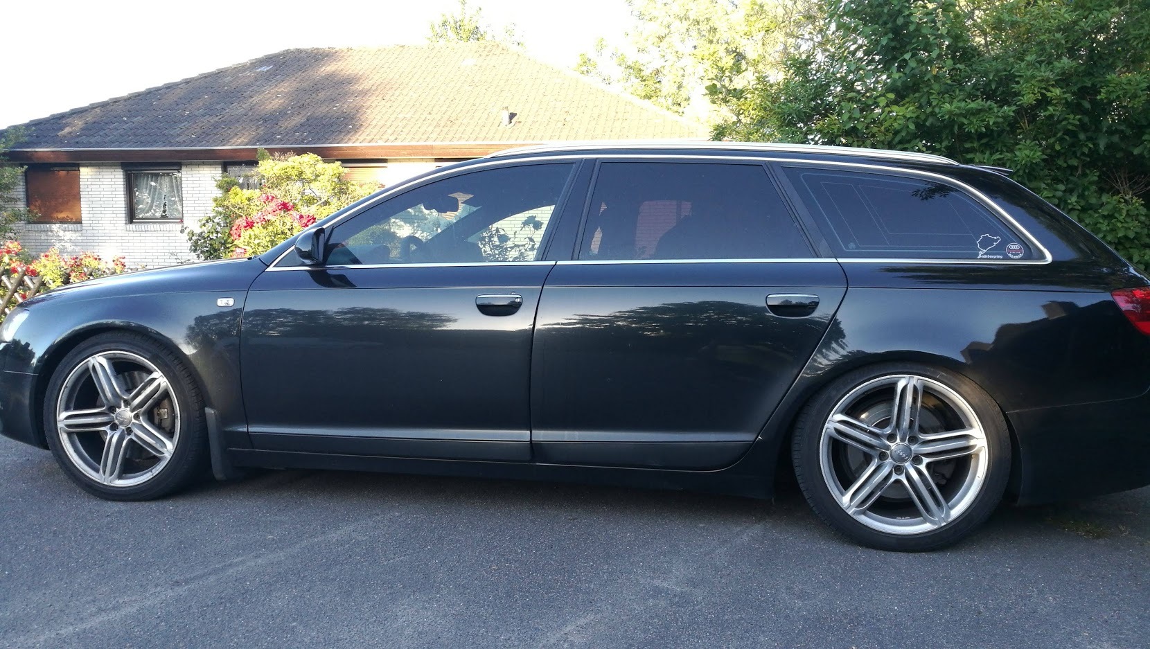

  • Ihan vain huomioksi. 245/40 renkaat ja 8.5x19 et 48 on tämän näköinen Click image for larger version

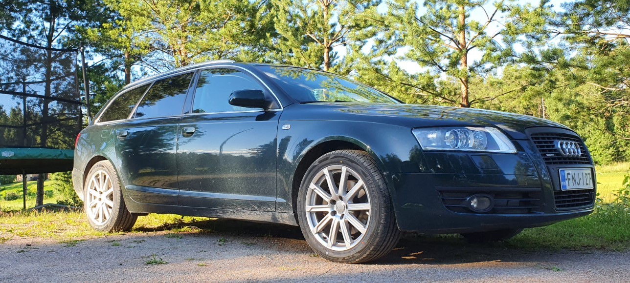

        • Nyt saatu uudet vanteet alle. Elikkäs 245/40r19 ja vanteina 8.5x19 et 42. Kuvassa dynamic asento vakio korkeus, vielä pitäisi vcds säätä korkeus alemmaksi.

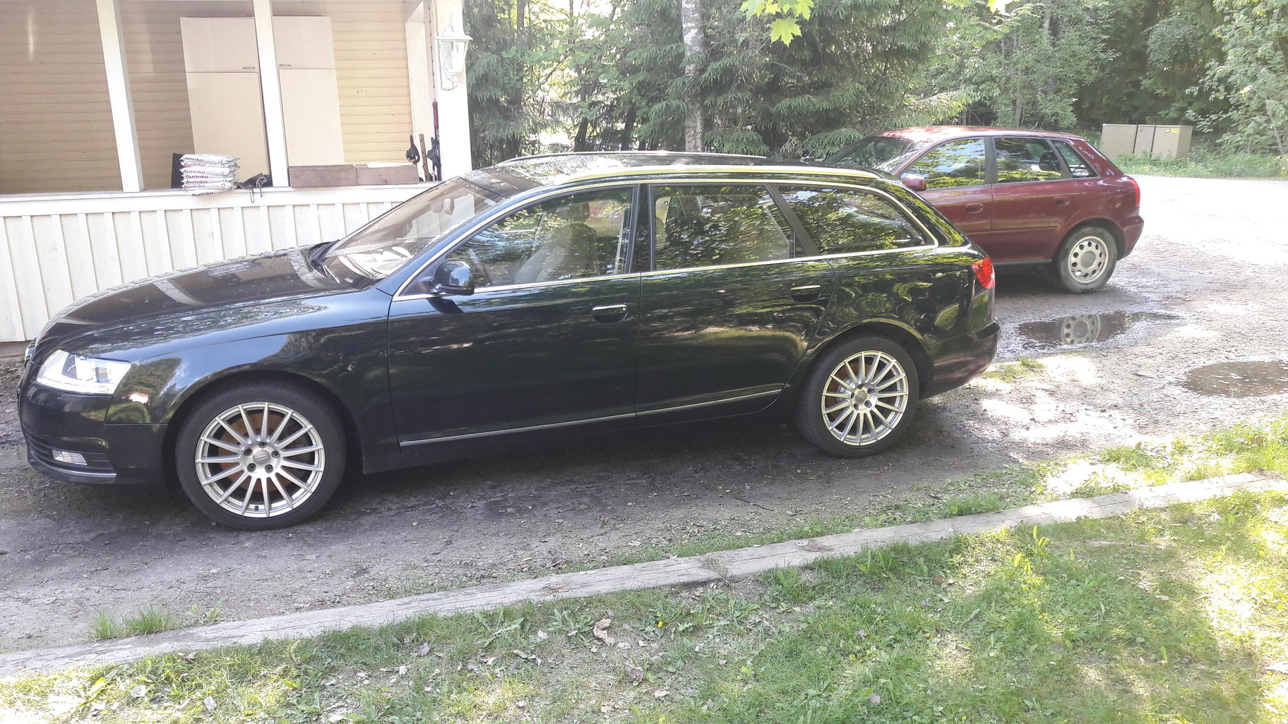

                                                  245/45-18 Menee nätisti ja on isompi kun tuo 235/40-19. Vanteiden kanssa vähän sama kun varaosien, parempi käytetty oem kun halpa tarvike.. Pikkusen sottanen kuva mutta näkee siitä tuon kokoeron kaaren välissä :)
