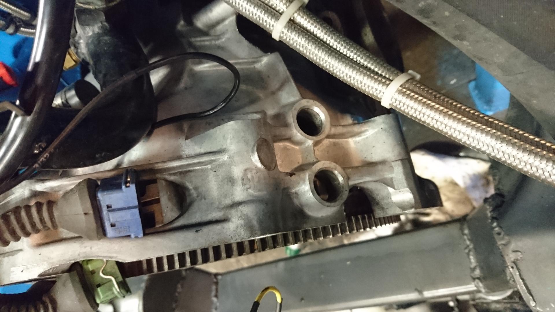

            • Ilmeisesti tässä löytyi laatikosta valmiina kampiakselin asentotunnistimen paikka jos 2.8 alunperin auto? Ei siis kuvanmukainen kolo?
              • Joo, omassa laatikossa oli paikka tuolle anturille. Tämän auton edellisestä laatikosta oli puuttunut tuo anturin vaatima kierre, mutta siihen oli onnistuttu joku kierreholkki tms. liimaamaan niin, että anturi oli saatu kiinni.
                • Onko v8 anturi samanlainen kuin 1.8t?
                  • Itse rakensin juurikin tuohon Teron kuvan lohkon puoleiseen reikään oman anturoinnin ja hienosti toimii ainakin.
                    • Pitää rakennella siihen kiinnike jos kerta toimii.
                      • Jep, V8:n omalla anturilla ja custom-vauhtiksella ainakin täytyi shimmata huomattavan ylös tuosta laatikon pinnasta, mutta sehän ei ole kuin mitoittamista ja sopivan väliholkin tekemistä =).
                        • Tosta en osaa sanoa, mutta V6 anturi ainakin toimii itsellä. Onko 1.8t:n anturissa semmosta muutaman millin paksuista holkkia, mikä V6/8 antureissa on? Audizinen swappijutuissa on jotain mainintoja moisesta ollut, mutta en ole sitä niin tarkkaan sisäistänyt, kun ei ole itseä niin koskettanut...
