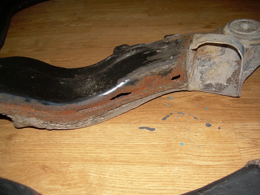

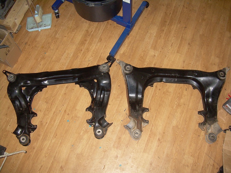

Ennenkuin lähden tuota moottoria enempi hiplaamaan, niin näin poikamiesviikonloppuna lähdin puljaamaan tuon apurungon kanssa. Tuossa vanhassa oli tuo kuskinpuolen taaemman kiinnityspisteen seutu hieman syöpynyt, joten tutkailin hieman tuota romu A6:sta jouten jäänyttä apurunkoa.
Ennenkuin pahemmin sitä aloin putsailemaan, niin oli pakko hieman mittailla sitä, jotta varmistuisi että on ihan suora eikä vinksallaan. Tuohonhan oli juuri keulaan tullut sivuosuma aikoinaan, ja mietin että mahtaako olla enää suora. Ristimitat kiinnityspisteiden välillä oli samat ja muutenkin näytti ehjältä, joten uskalsin jynssätä sen putsiksi. Ja kaiken shitin alla oli melko siistikuntoinen pinta. Paikoitellen oli pientä pintaruostetta, mutta paikoilleen se asentui kuitenkin nyt noin.
Kuvassa vasemmanpuoleinen apurunko on A6:sta.

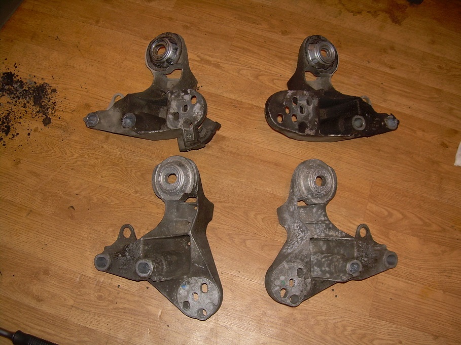

Samalla vaihdoin myös tuon 4.2:n moottorinkannakkeet.

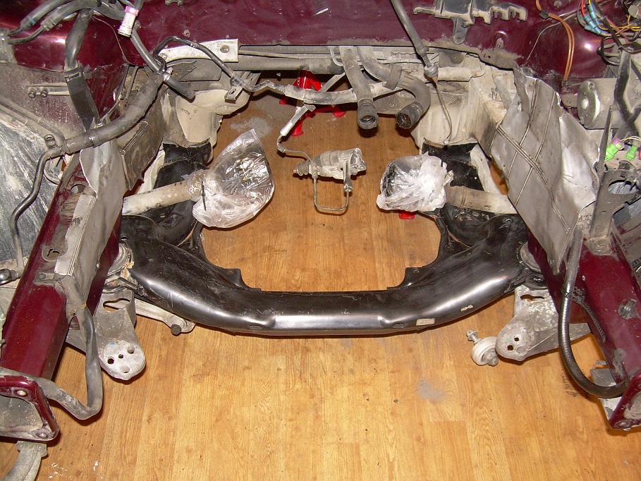

Tilanne tällä hetkellä viimeisen kuvan mukainen. Positiivisena asiana tuossa apurungon vaihdossa oli myös se, että tuo uudempi on sentin matalemmalla tuosta keskeltä, mikä antaa tuolle isommalle moottorille hieman lisätilaa.
