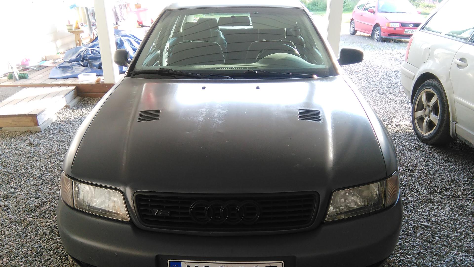

Pientä päivitystä tännekin. Justiinsa tuli ensirekisteröinnistä 20v täyteen, joten onnea tällekin hopalle :D
niinkuin tuolla alussa kirjoitinkin, että tällä kasi swapilla koitin hieman piristää vanhuksen viimeisiä päiviä, niin toden totta kyllä tällä (kohta) vuosi onkin ollut mukava huristella. Semmoinen 23tkm tullut vuoden aikana, mutta autothan tykkää kun niillä ajetaan.
Tuore leimakin juuri saatu, yllättäen meni suoraan läpikin, mitä nyt repsikan puolen takalaakerin jouduin vaihtamaan, mikä olikin tiedossa.
Mitään kummempia muutoksia ei tähän ole tulossa. Kovahkoa ajoa vain, ja korjataan kun jotain tulee.

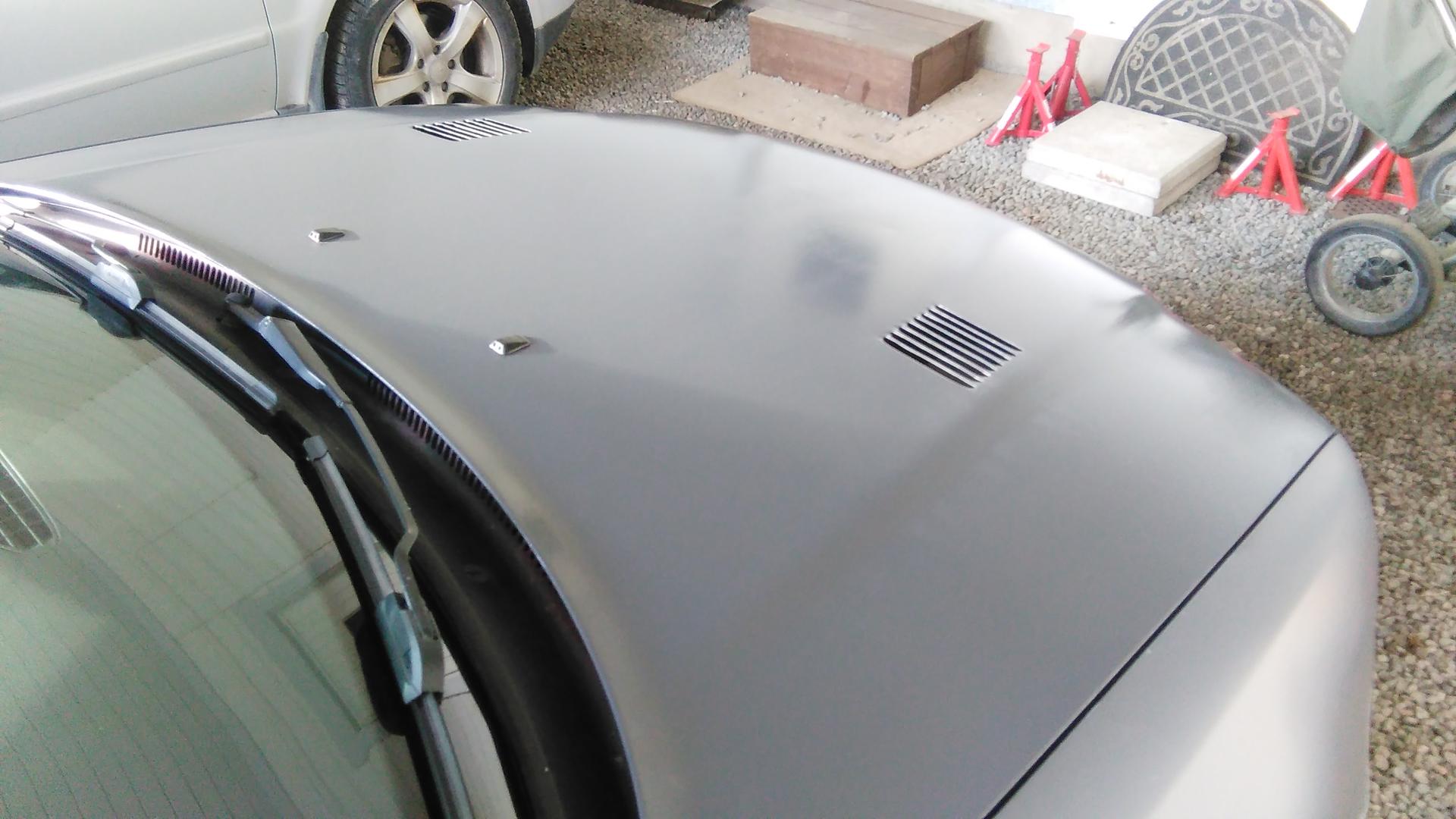

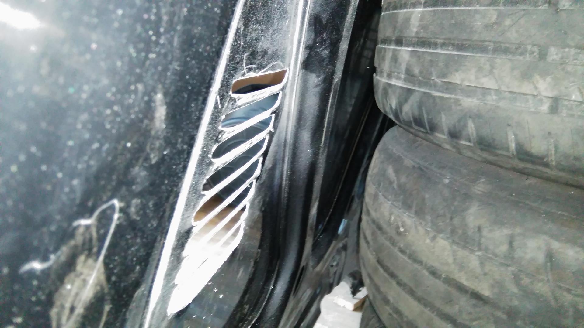

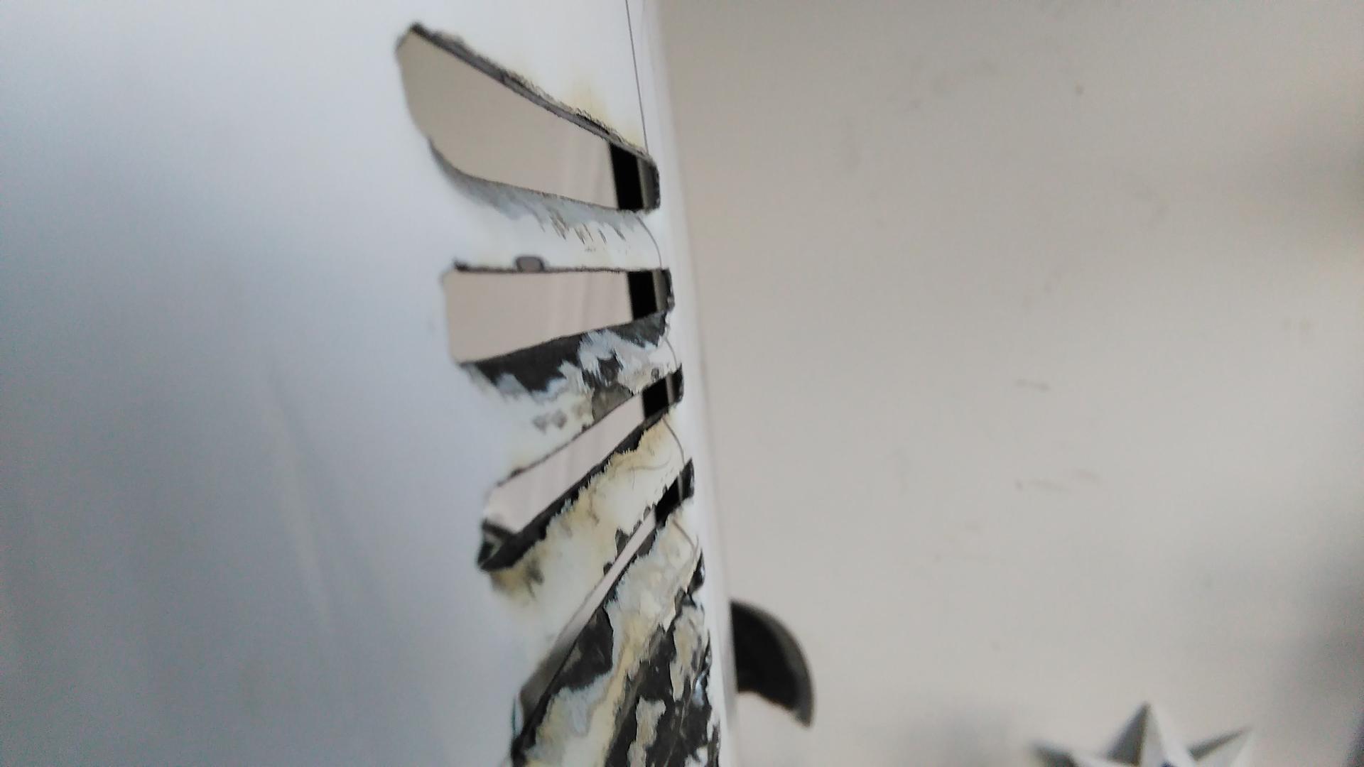

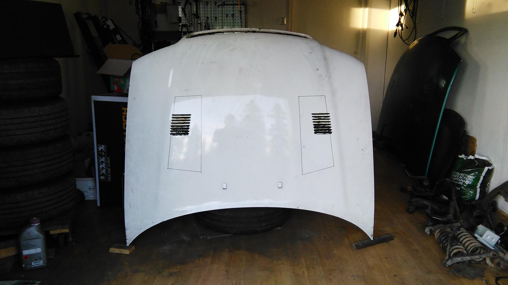

Jotain pientä koitan kyllä tuolle kuuman ilman poistolle konehuoneesta tehdä. Tämän kesän "helteisiin" ei välttämättä se kaikkein tarpeellisin, mutta tulipahan kokeiltua miten tuommoiseen peltiin saa itse jotain turattua.
Ei ihan valmis vielä, mutta onpahan itse tehty ;)

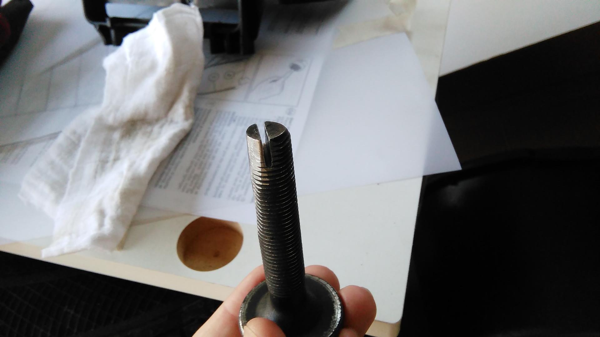

Kuvassa myös vanhasta napapultista tehty "bending stick".
Kunhan tuon saa kiinni, niin voisi ehkä testailla, kuinka imulämmöt muuttuvat, ja vaikuttaako ehkä muuten lämpöihin.
Tuon flektien käynnistymislämpötilan selvitin, ja se on 103 astetta, mikä lienee ihan normaali?
Tulipahan nyt tuo pelti laitettua kiinni. Pieni sävyero on havaittavissa, mutta ehkä se tuosta vähän tasoittuu. Eikä tuo kyllä oikeastaan haittaakkaan.
Harmittavasti en saanut otettua tarkempia imuilman lämpöjä vanhalla pellillä, kun onneton läppärin akku sippasi. Pitää tilata uusi akku, joten lämpöjä voi jossain vaiheessa tarkkailla ens alkuun tällä hengittävämmällä versiolla.
Ja ihan aluksi voi kyllä kuulostella, onko noilla yhtään vaikutusta siihen, kuinka flektit hitaammassa ajossa käynnistyy.
Lopputulokseen en ole ihan täysin tyytyväinen, mutta kuitenkin tuo näyttää melkolailla siltä, mitä toivoinkin. Ja eiköhän kuuma ilma noista aika kivasti poistu...
