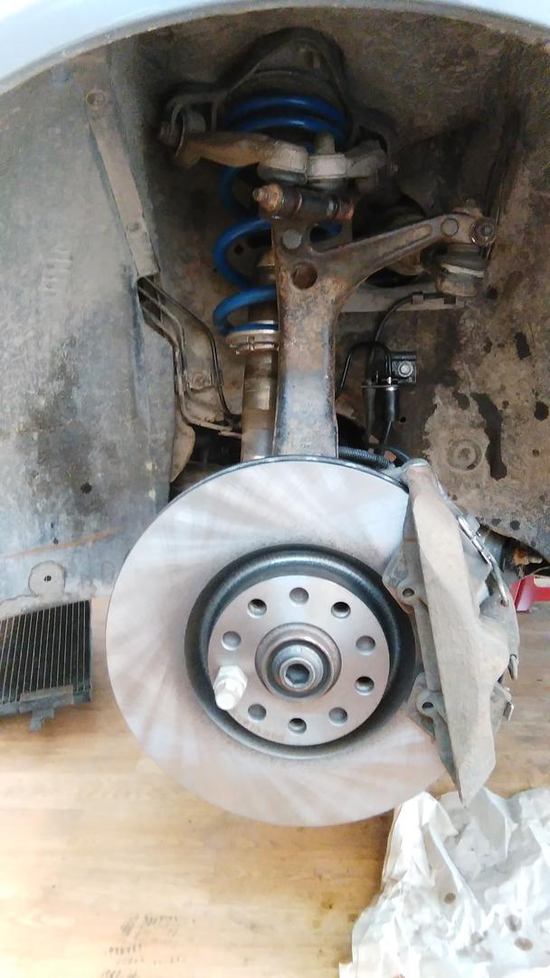

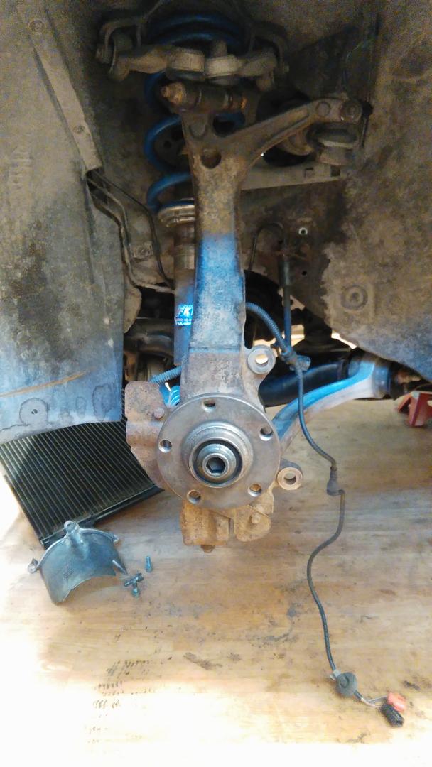

                  Sen verran nyt sentään edistynyt, että sain etuvetarit ja tolpat kiinni. Ja jarrut toiselle puolelle. Joskus kironnut noiden vetareiden suojapeltien kiinnittämistä, eikä se nytkään yhtään helpompaa ollut. Nyt sentään yläkautta pääsi vähän avittamaan, kun ei ole paisaria ja imuputkia paikoillaan.

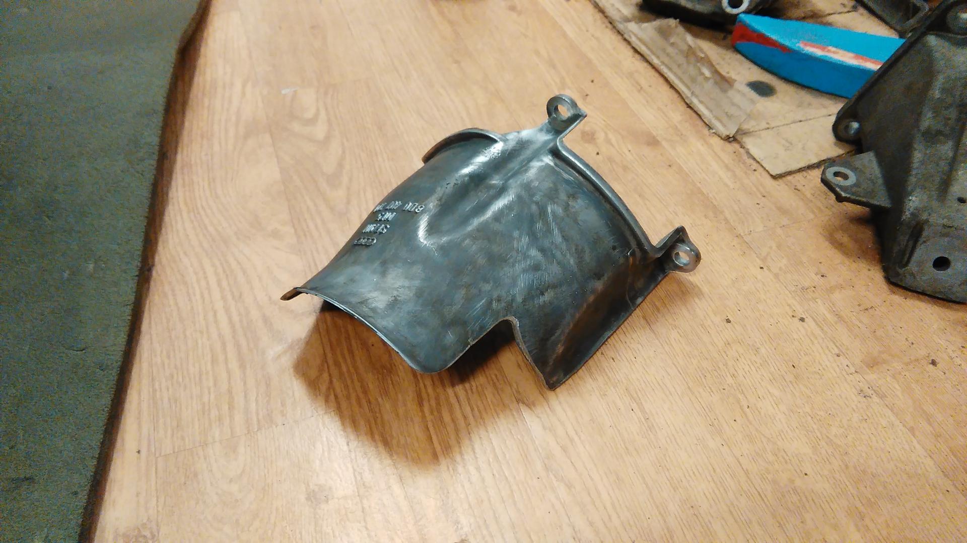

                  Tuossa A6 4.2:ssa lienee vähän erilainen tuo kuskin puolen suojapelti, kun jouduin hieman loveamaan tuota A4:n omaa. Muuten olisi osunut tuohon downpaipin kannatinrautaan. Tai sitten tuo rauta on jotenkin eri mitä alkuperäisessä..?
                  Vielä tuo toisen puolen satula kiinni, niin olisi tuo keula taas mukavasti pidemmällä. Tuon toisen kuin sai kiinni, niin huomasi hyvin miksi moni vanne ei käy noihin. Sehän töröttää siinä melko reippaasti... :)

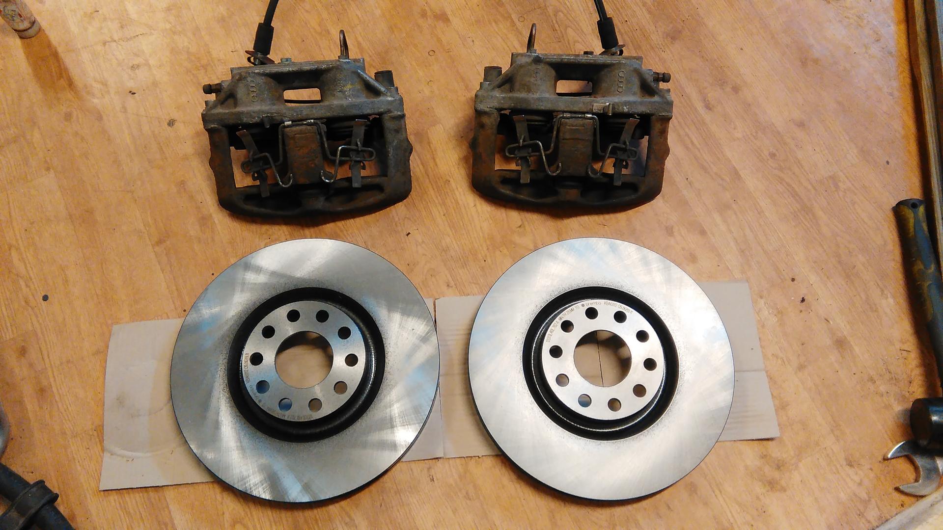

                  • Tällä hetkellä on ajatuksena pitää tuo alkuperäinen jarrutehostin noiden S4:n jarrujen kaverina. Olettaisin sen toimivan ihan hyvin, mutta noin niin kuin tuommoista peruskäyttöä ajatellen, onko tuo vanha tehostin riittävä? Tähän hätään tuo vaihto ei napostelis hirveästi...

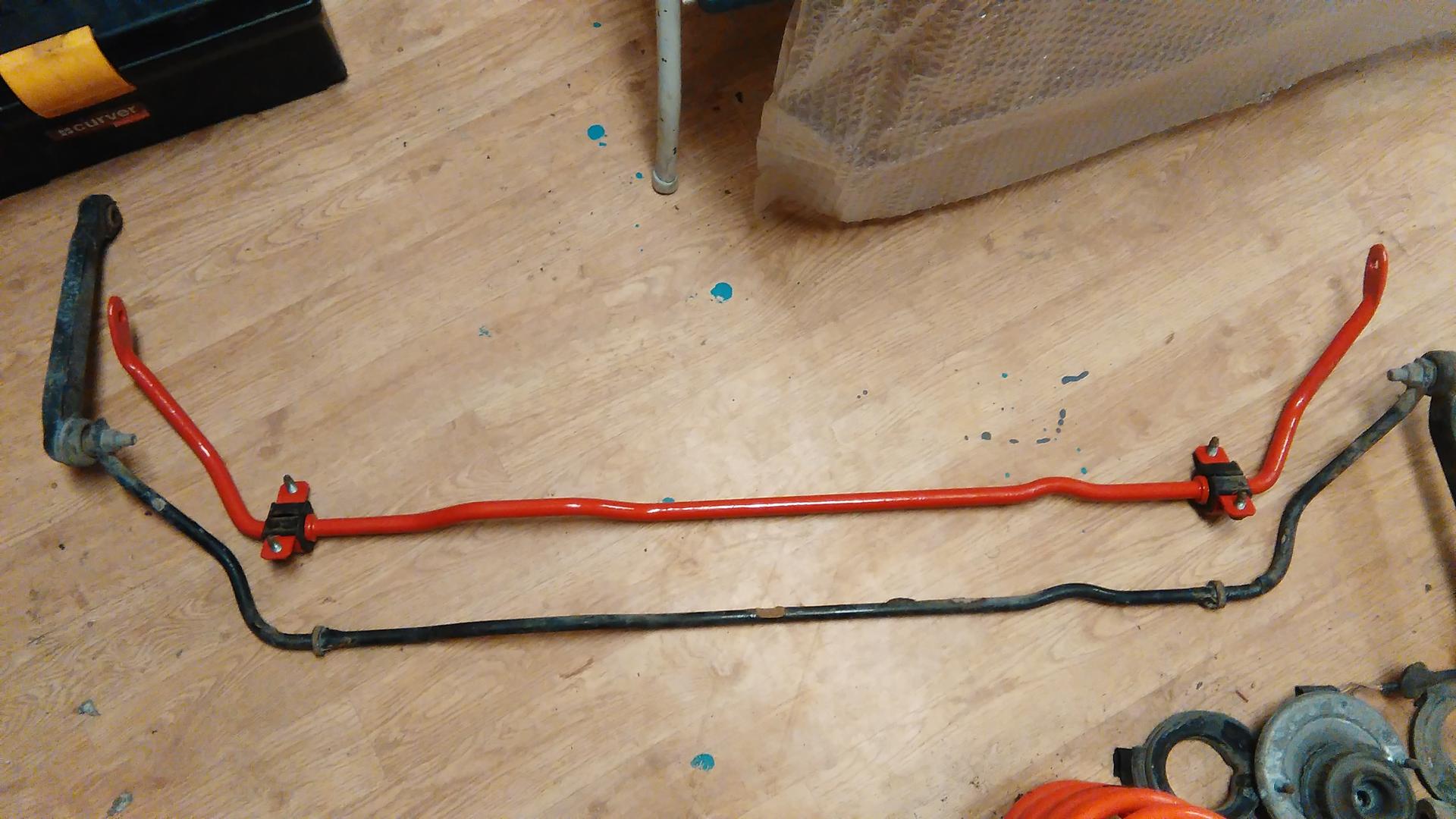

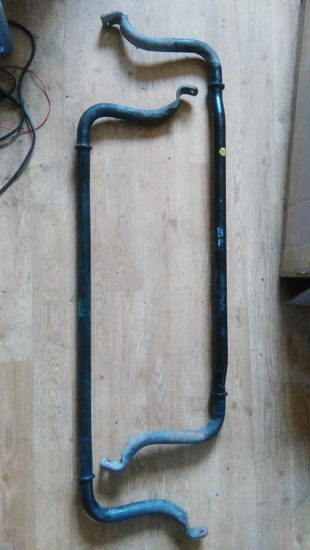

                    Pistetään tähän vielä nuo sporttivakaajatkin, kun tuon etuvakaajankin tässä äskettäin sain hommattua. Tuo takavakaaja oli niin surkeassa kunnossa, että vähän sitä oli pakko kaunistaa. Etuvakaajassa oli suht vähän ruostetta, joten se menee tuommoisenaan kiinni. Jossain vaiheessa sitäkin voisi ehkä maalailla siistimmäksi. Tuossa vielä laitoin selvän eron sporttikepin ja peruskepin välillä. Vasemmalla siis tuo sportin umpijöötitanko.
                    Viimeksi muokannut T.Hell; 1.7.2016, 11:30.

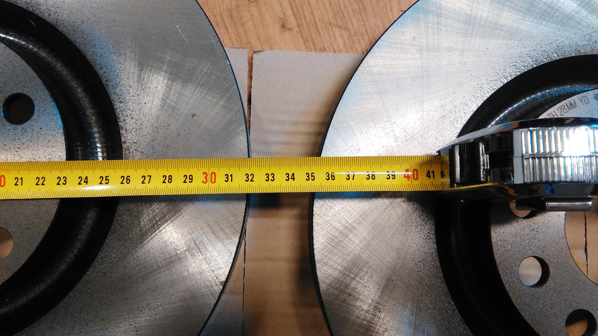

                    • Poljinvoimasta saattaa tulla sanomista jos jää kovin raskaaksi. Riippuu ihan mikä uusien jarrujen männän pinta-ala on suhteessa vanhoihin.
                      • Tällä hetkellä ei ole hajua, mikä noiden nelkun perus 288mm jarrujen männän suhde on noihin ässäläisen mäntiin. Joku B5 1.8T:hen isommat jarrut laittanut ehkä osaisi sanoa tuosta polkimen tuntumasta? Itsellä taitaa olla sama tehostaja (8D0612107B) kuin noissa. Ässässä on 4B3612107.
                        • Eihän se ole muuta kuin laskee vaan. Takaisin matikantunnille jos ei pinta-alan laskentakaavat ole pohkeessa ;)
                          • Se on enemmänkin kiinni siitä, että ajattelin etten sillä tiedolla tee mitään. Tehostin joko riittää tai ei riitä :D

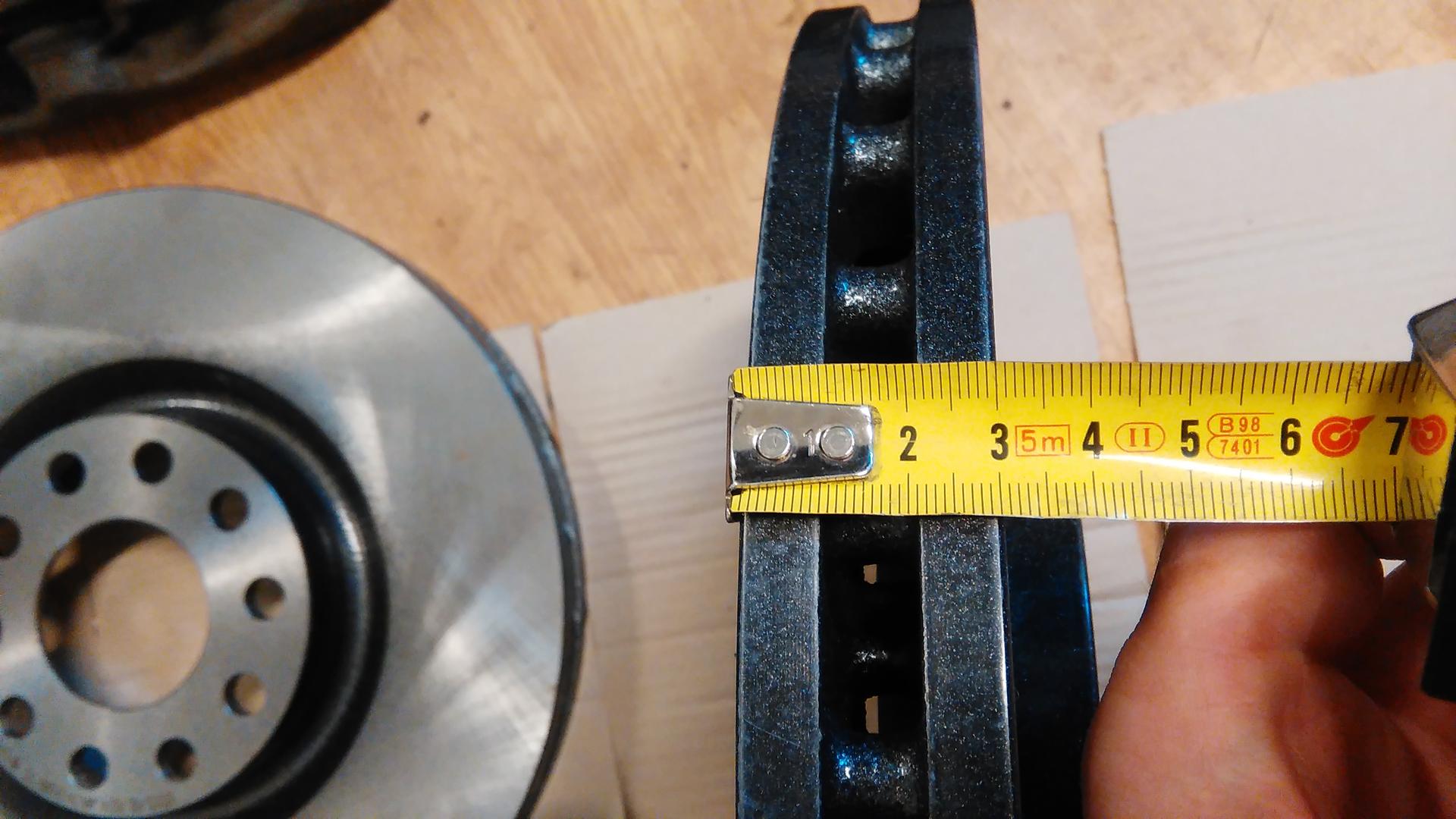

                            Enihuu, katsoin hätäseen noiden satuloiden korjaussarjojen perusteella, minkä kokoiset männät siellä on. Tulos oli että 288mm satulassa olisi 57mm mäntä ja 320mm satulassa 2x43mm. Onkohan nuo oikein?
                            Noiden pinta-alat laskien (2552mm2 vs 2904mm2), tuon S4 satulan mäntien ala olisi ~14% isompi, mikä ei nyt omaan korvaan mitenkään kohtuuttoman isolta kuulosta (ja mikäli nuo mitat pitää paikkansa).
                            • Samaan jarrutustehoon tarvittava poljinvoimahan taitaa itse asiassa laskea jos satulan mäntien pinta-alaa kasvattaa mutta pitää vanhan pääsylkän... Taidan olla hiljaa ettei kukaan ota arvailuja faktana. Paa sinne vaan :)
                              • Niin laskee, hydraulinen välityssuhde pienenee. Ei tuollaiset muutokset tunnu ns. missään. Satulat kiinni ja kovaa ajoa.

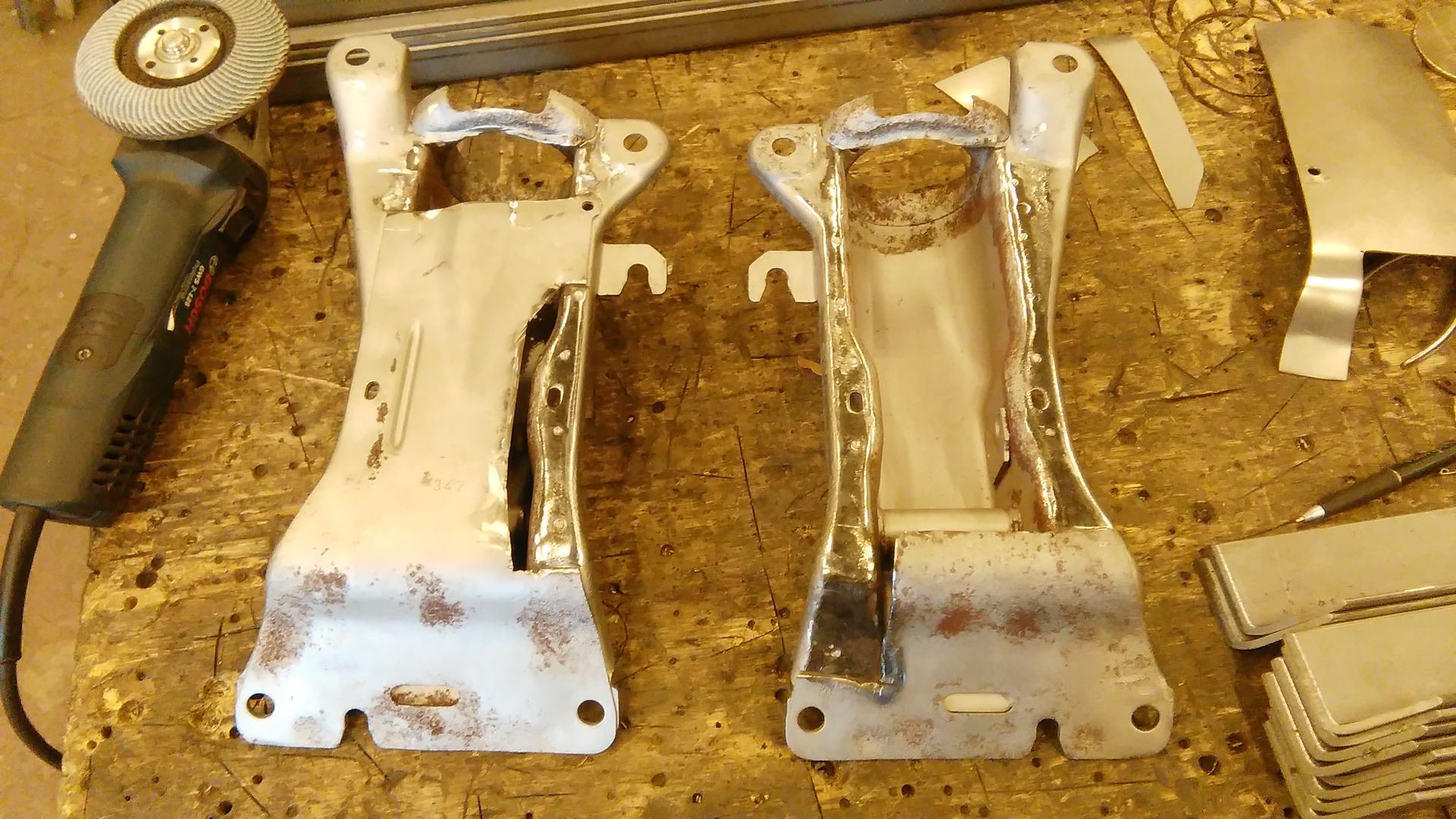

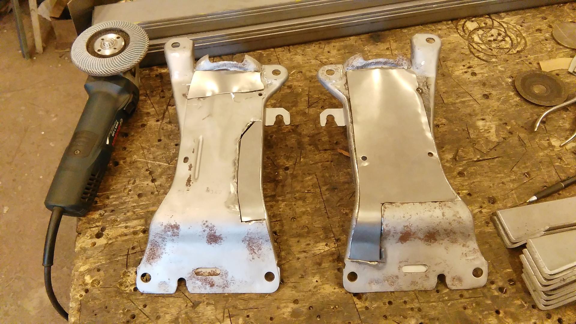

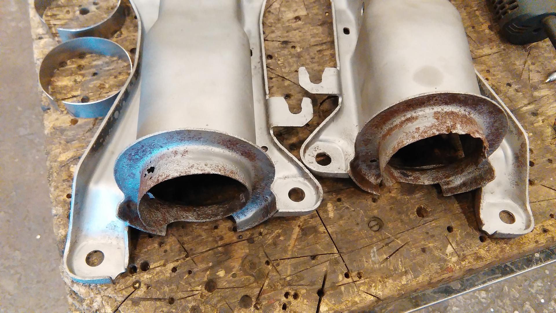

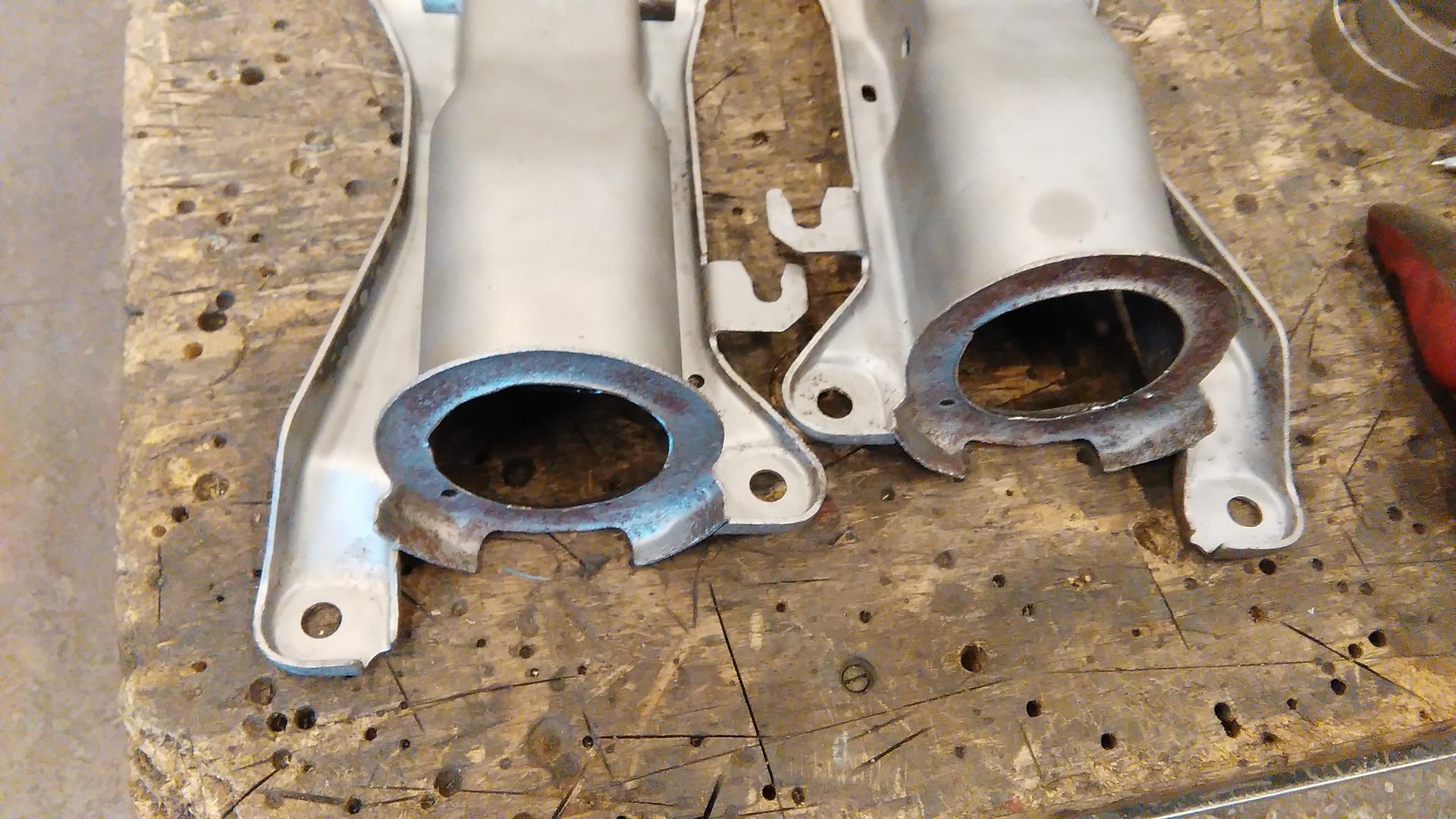

                                  Myös noita takaiskareiden tolppia tuli hierottua, ja tehtyä korjauspaloja niihin. Viimeisen päälle tehtynä nuo olisi varmaan kannattanut aukaista kokonaan, ja tehdä tuo takalevy täysin uusiksi. Valitsin nyt kuitenkin tämän "tilkkutäkki"suunnan, kun haluan saada tämän vain pakettiin ja ajoon. Toivottavasti kukaan ei yöunia tommosesta oikomisesta menetä... ;)
                                  Hieman vaiheeseen nuo vielä jäi, kun olin kuitenkin kaverin leipätöitä "häiritsemässä". Mutta jos kaveri nuo kohta saisi hitsattua...
                                  • Alkuperäinen kirjoittaja T.Hell Näytä viesti

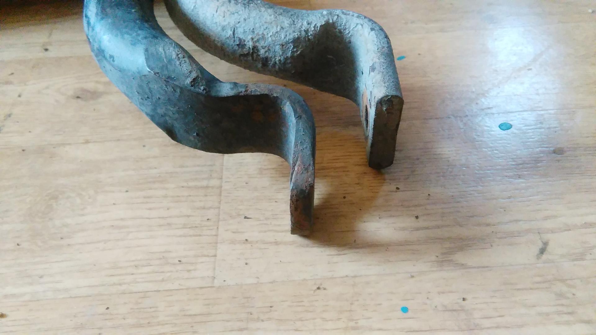

                                    Juurikin niin :) Tosin "kaulukset" meni jo puhalluksella läpi, joten ei niistä uusia saa mitenkään :)
                                    • Joo, ne oli jo tommosta kevyttä pitsiä :) tuossa kolmannessa kuvassa näkyykin nuo renkulat, mitkä noiden tilalle pitäis laittaa.
                                      Ei ihan vastaavan muotoiset, mutta toiminevat.

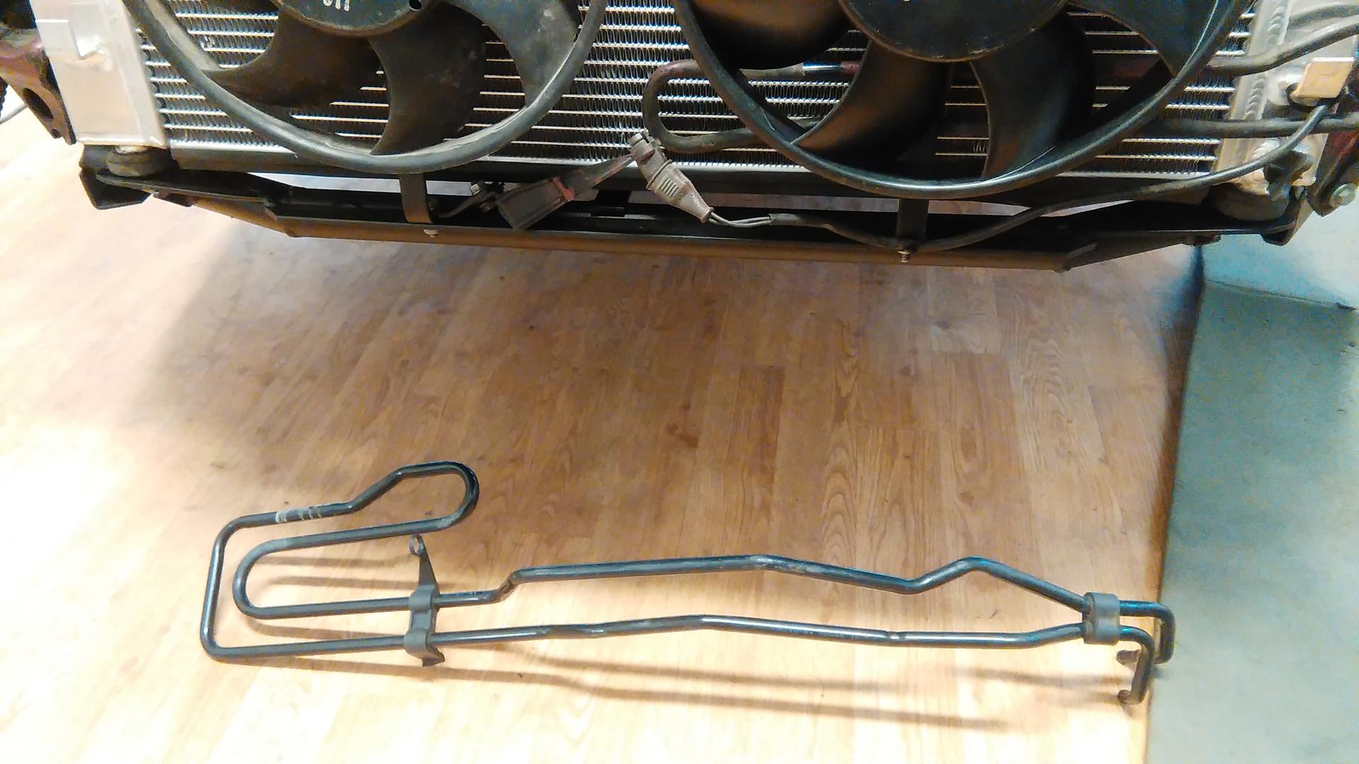

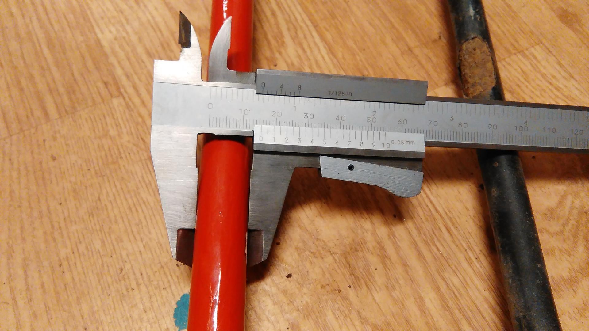

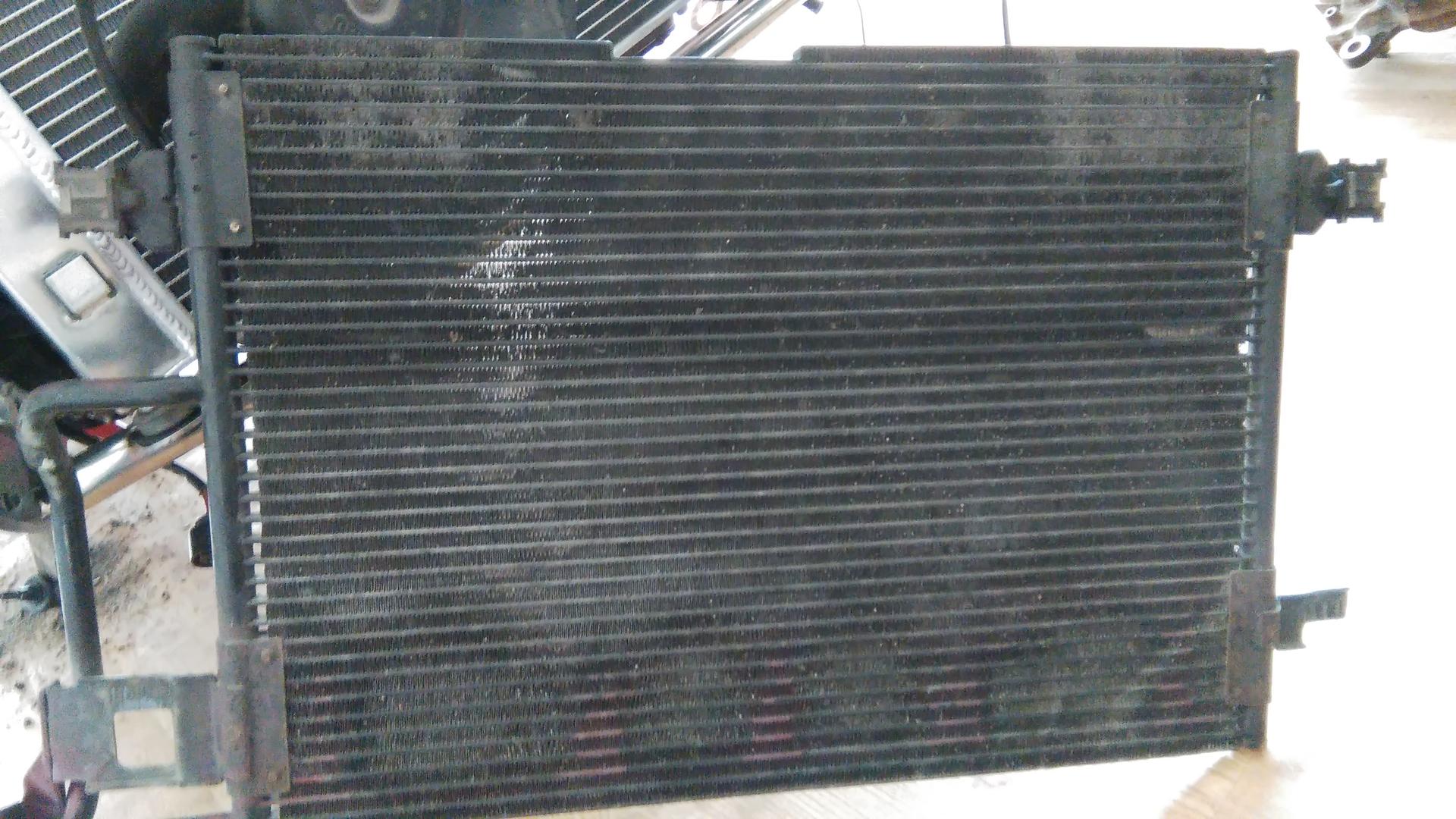

                                      • Tässä on koko ajan ollut tarkoitus pitää tuo ilmastointi mukana, ja luulin että siltä osin olin saanut nuo putket uudelleen taivuteltua, jotta ne menisi tuonne syylarin taakse. Muuten ne istui suht hyvin, mutta nyt tuli huomattua että hivenen liian alas ne kuitenkin jäi osittain, kun törmäsi pohjapanssariin ja puskurin alalippaan.
                                        Myös noiden putkien alkupätkät kompuralta meni niin läheltä sinä vieressä olevaa syylarin alalähtöä, että päätin toistaiseksi heivata putket ja jäähdyttimen pois kokonaan.
                                        Helpottaa loppuasentamista sen verran, että ehkä parempi näin. Tuo jäähdytinkään ei ollut enää parhaassa iskussa, paikoitellen melko tukossa. Oli kanssa tuo toinen liitos sen verta tiukassa, että joutui vähän väkivaltaa käyttämään.

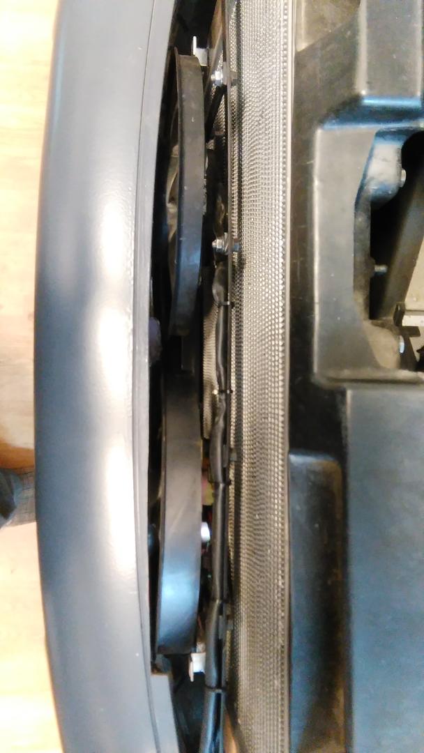

                                        Nyt pääsin nuo flektitkin laittamaan kunnolla kiinni, ja samalla lähemmäs syylaria, niin niitä sai myös vähän nostettua ylemmäs. Edes vähän pois tuolta puskurin takaa.
                                        Kokeilin vielä tuota puskuria paikoilleen, niin sekin vaatii vain suht pientä silpomista että letit mahtuu sinne taakse. Ohjaustehostimen jäähdytysputki pitää vielä mallata paikoilleen, niin aika hyvällä mallilla tuo keulakin alkaisi olemaan :)

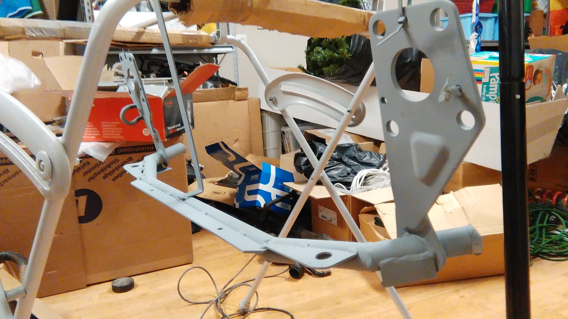

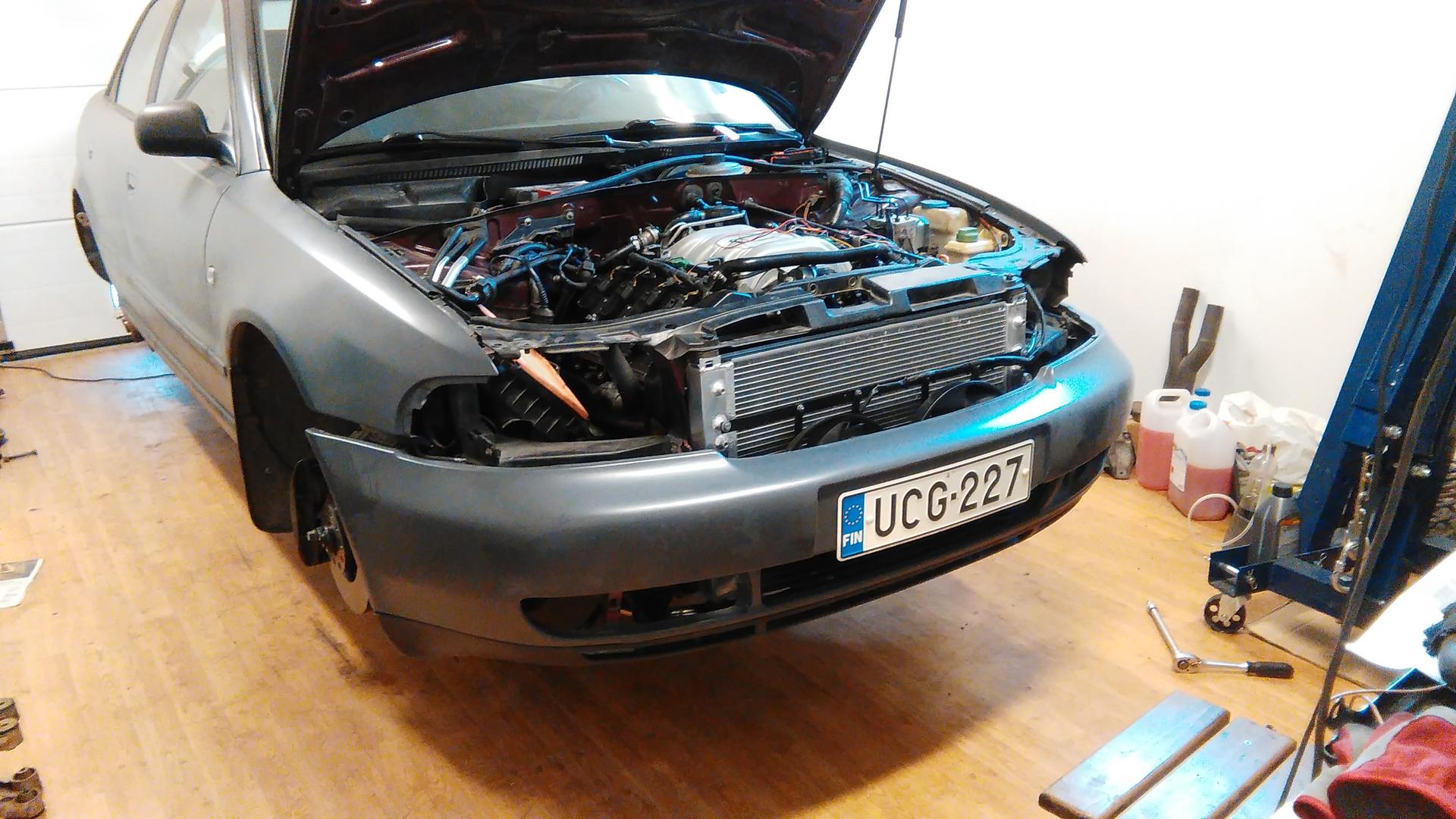

                                        • Vihdoin sain nuo keulan osat soviteltua niin, että sai viimeisetkin hommat tehtyä tuohon eturautaan. Viimeisin oli kiinnityspisteet tuolle alumiiniselle pohjapanssarilla. Sen sai oikein hyvin menemään tuon kasinkin alle :)
                                          Aika meinas loppua, mutta pohjamaalin sentään sain vetästyä.

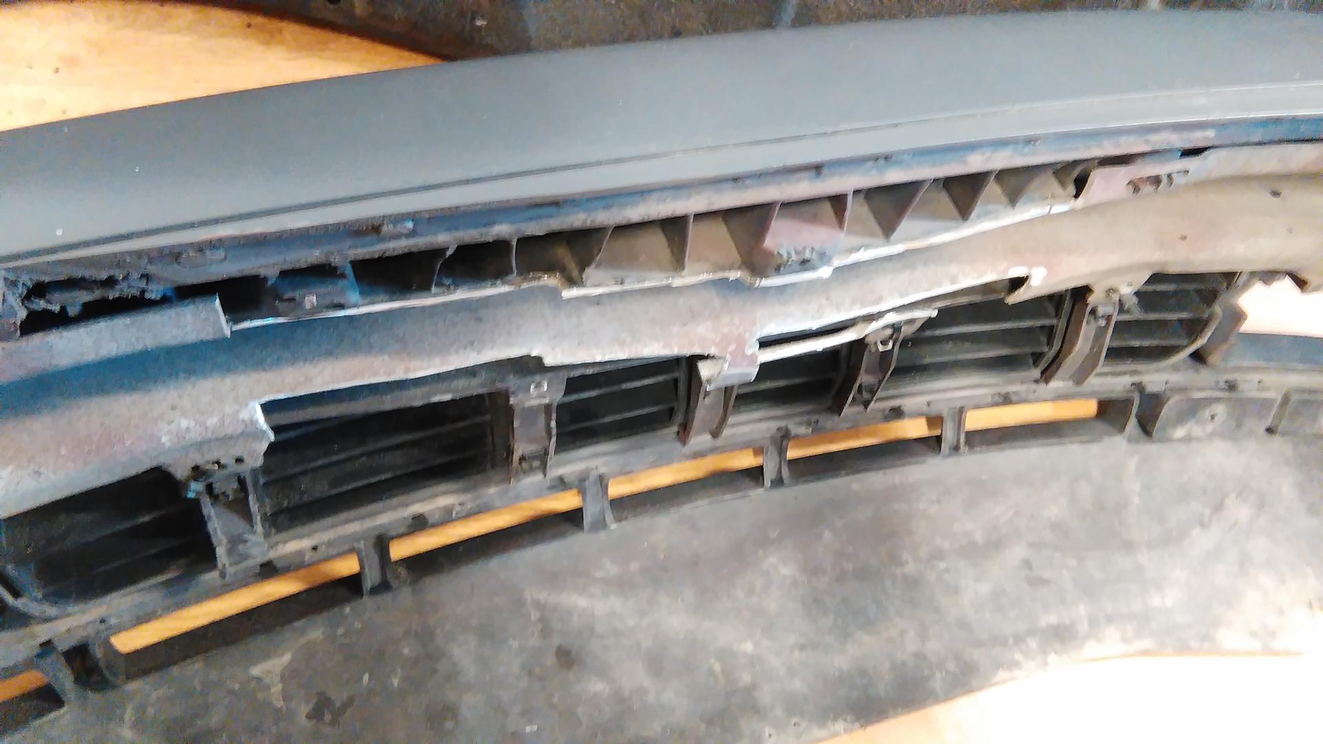

                                          Flekteillekin sain tehtyä puskuriin tilaa niin, että sopivat olemaan. Tarvikin tehdä enemmän tilaa mitä aluksi ajattelin. Tuolle alemmalle (oikeanpuoleiselle) tarvikeflektille vielä oem:ää enemmän.
                                          Jos tähän meinaa joskus ilmastoinnin laittaa toimimaan, niin tarvii kyllä hommata jotkut tosi slimmit letit...
                                          Nythän tuo on silvottu aika rumasti tuolta sisältä, kun on tehty tyylin "sovitus, tuosta pois, sovitus, tuostakin pois... katsotaan viitsiikö tuota siistiä, piiloonhan se kuitenkin jää.

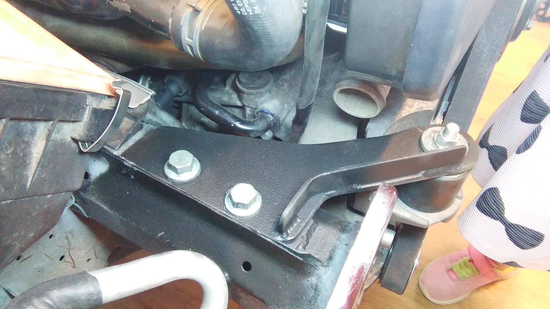

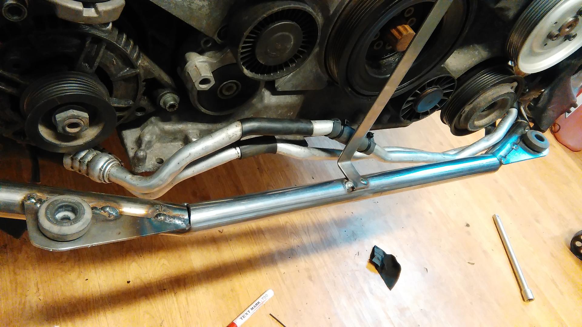

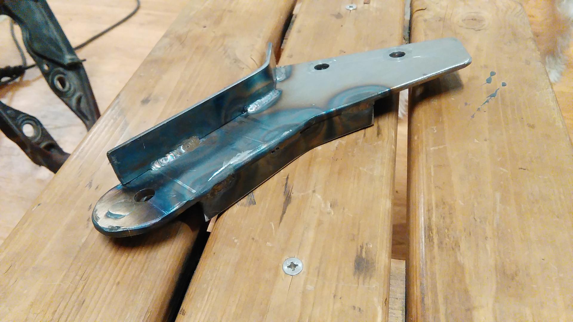

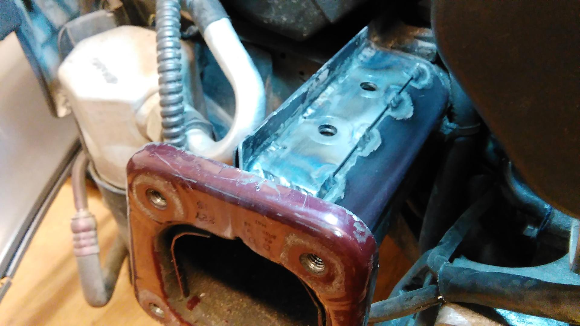

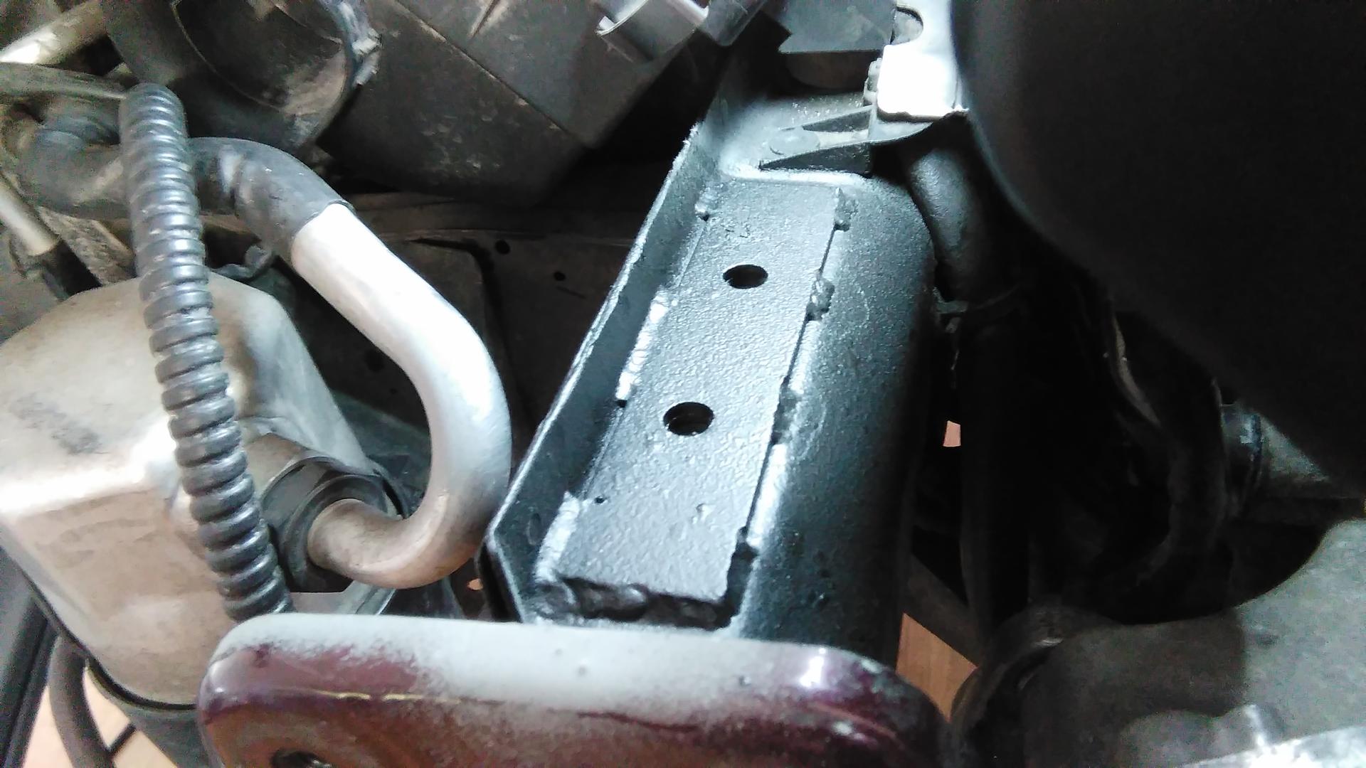

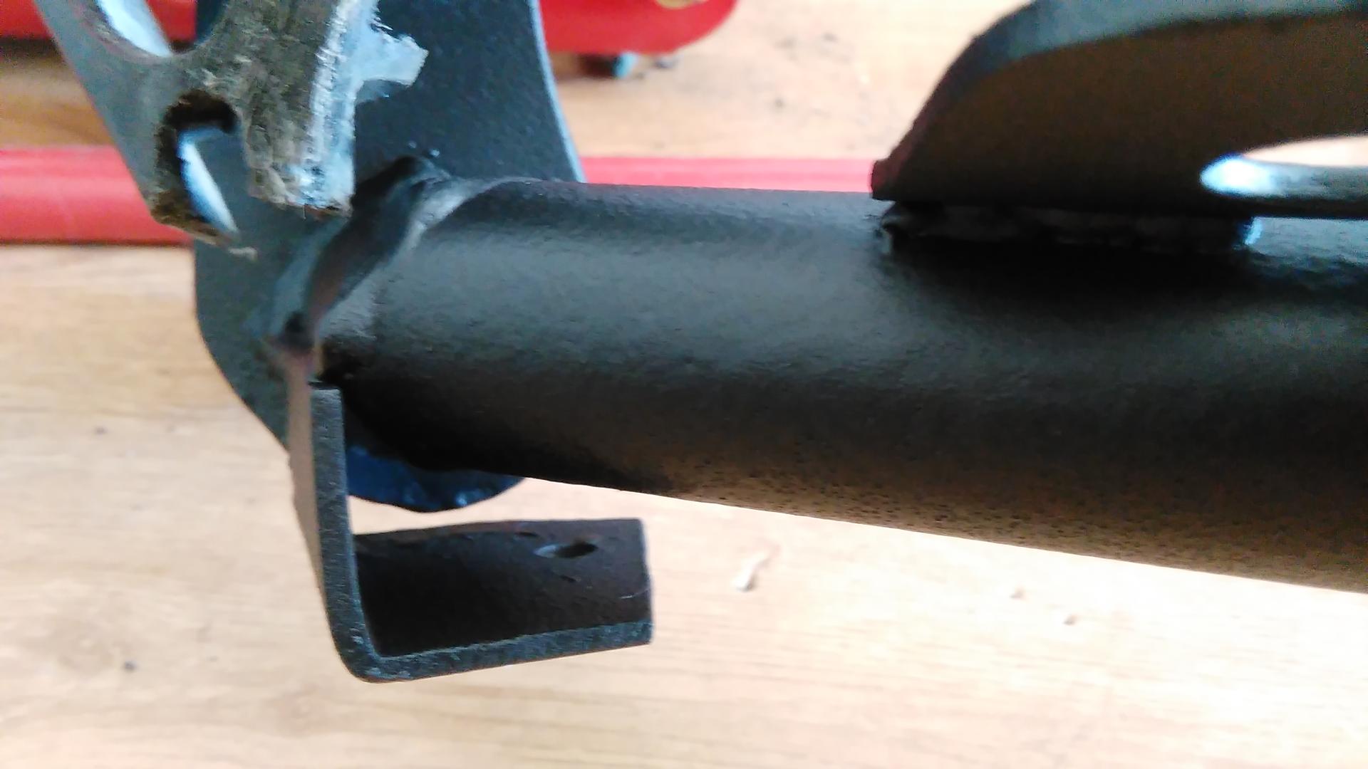

                                          • Aiempaan avunpyyntöön hitsauksesta vastasi onnekseni Tino (To87), joka kävi eilen isosti jelppimässä.
                                            Kävin taannoin kysymässä konttorilla mielipidettä etutuesta, miten olin ajatellut sen toteuttaa. Pyysivät kuitenkin tukilevyyn laittamaan hieman vahvistusta, sekä lisäämään runkoaisaan etutuen alle vahvikelevyn. Nuo Tino kävi siis tiggaamassa paikoilleen. Itse tukilevy on 5mm levyä ja vahvikkeet 3mm.
                                            Toivottavasti nuo nyt riittää, koska pistin nuo jo maalaten :D
                                            Samalla Tino korjasi tuon aiemmin turatun S4 rosteriputken keski- ja loppuosan yhteen niin, että istuu hyvin. Siitä tosin olisi voinut pari kuvaakin vaikka ottaa, ennen kuin se tuli laitetua paikoilleen...

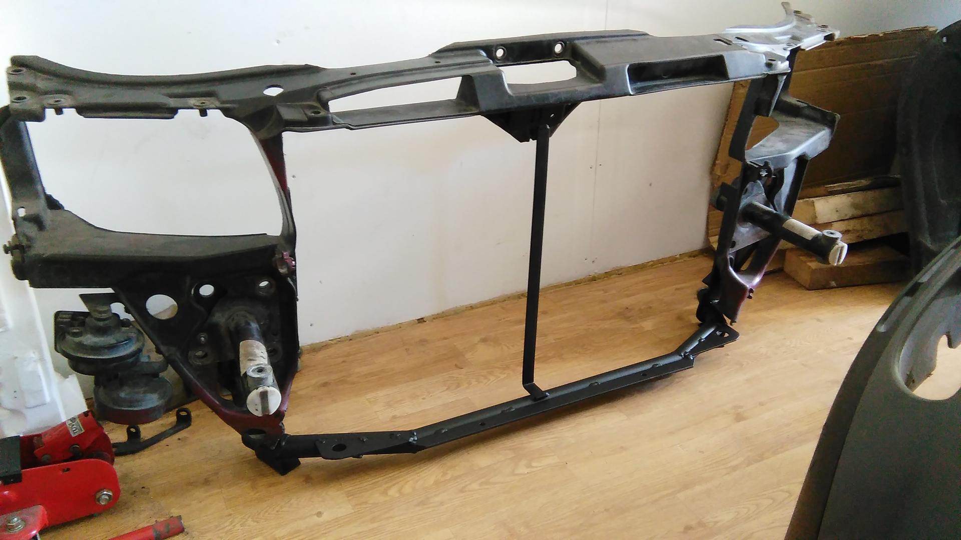

                                            Tuon tukiputkenkin kun sain lopulliseen väriin, niin laitoin tuon etukehikon kasaan odottamaan lopullista asennusta. Nyt kun sais vaan nopeasti pistettyä osat paikoilleen.

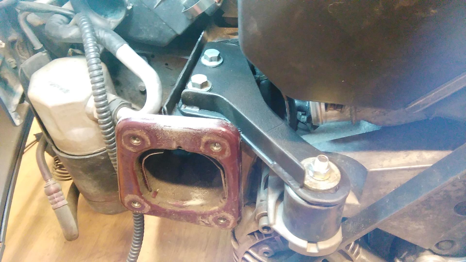

                                                Tuossa vielä pari kuvaa etutuki asennettuna. Luulisi tuon kelpaavan.

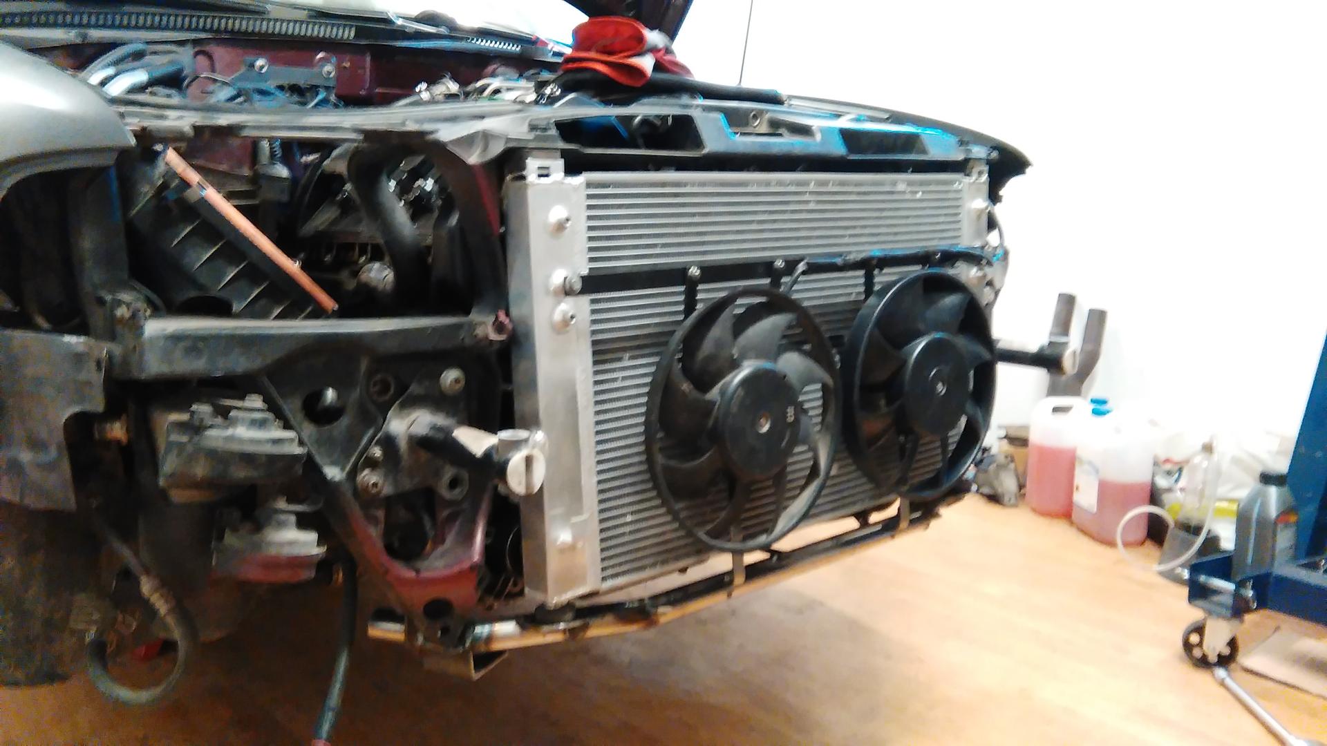

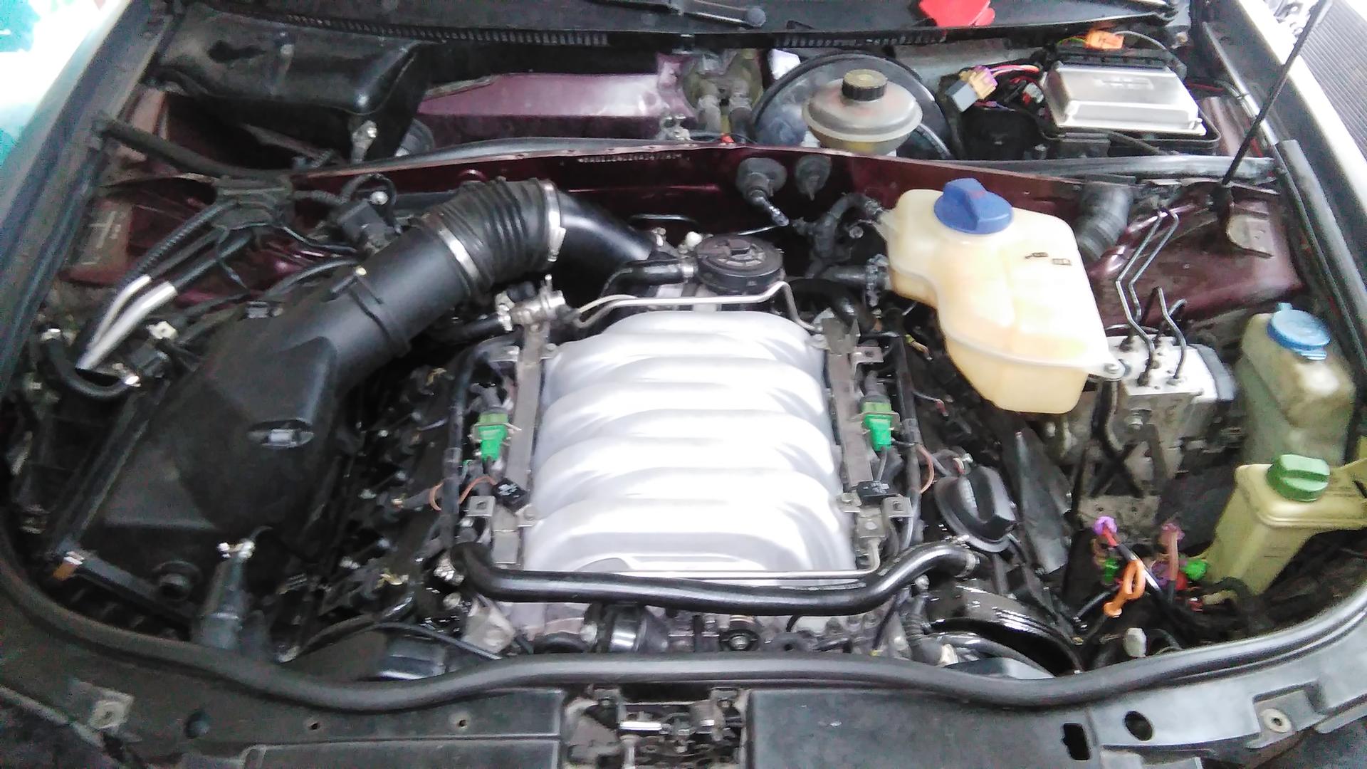

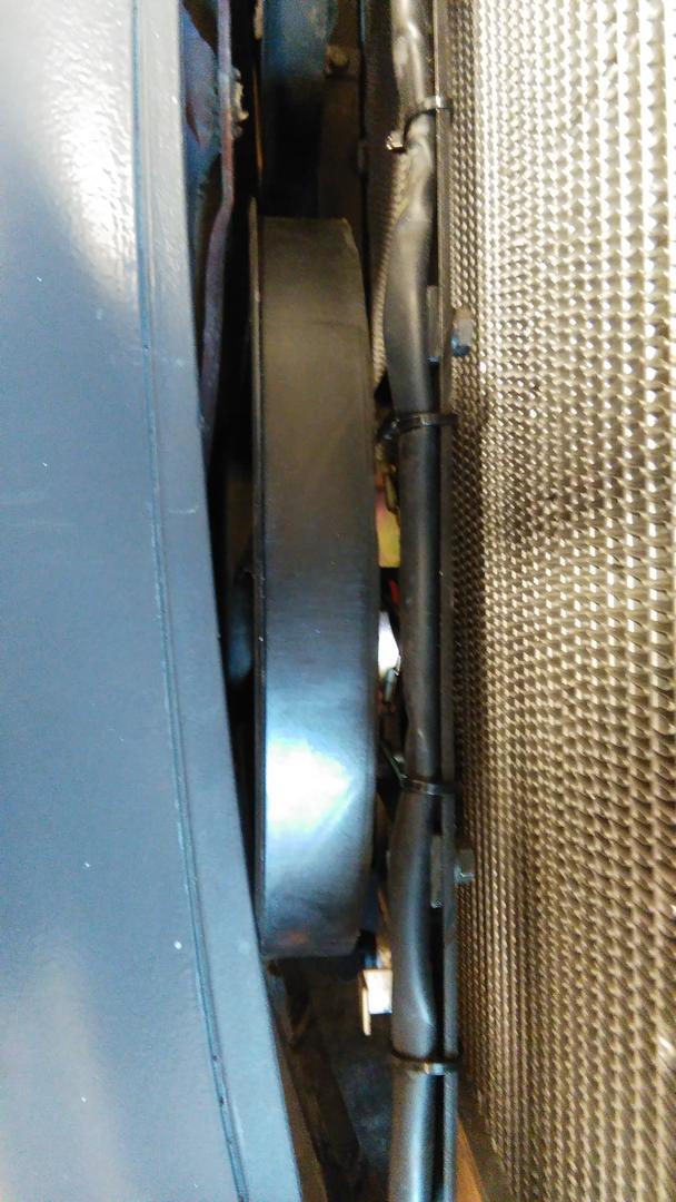

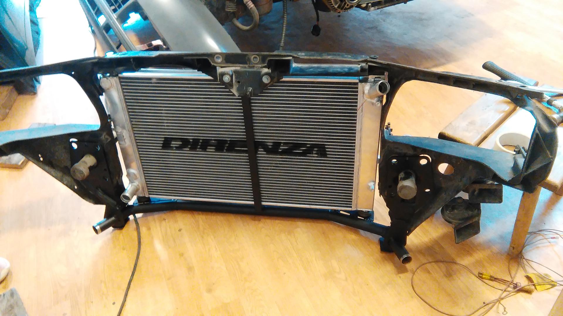

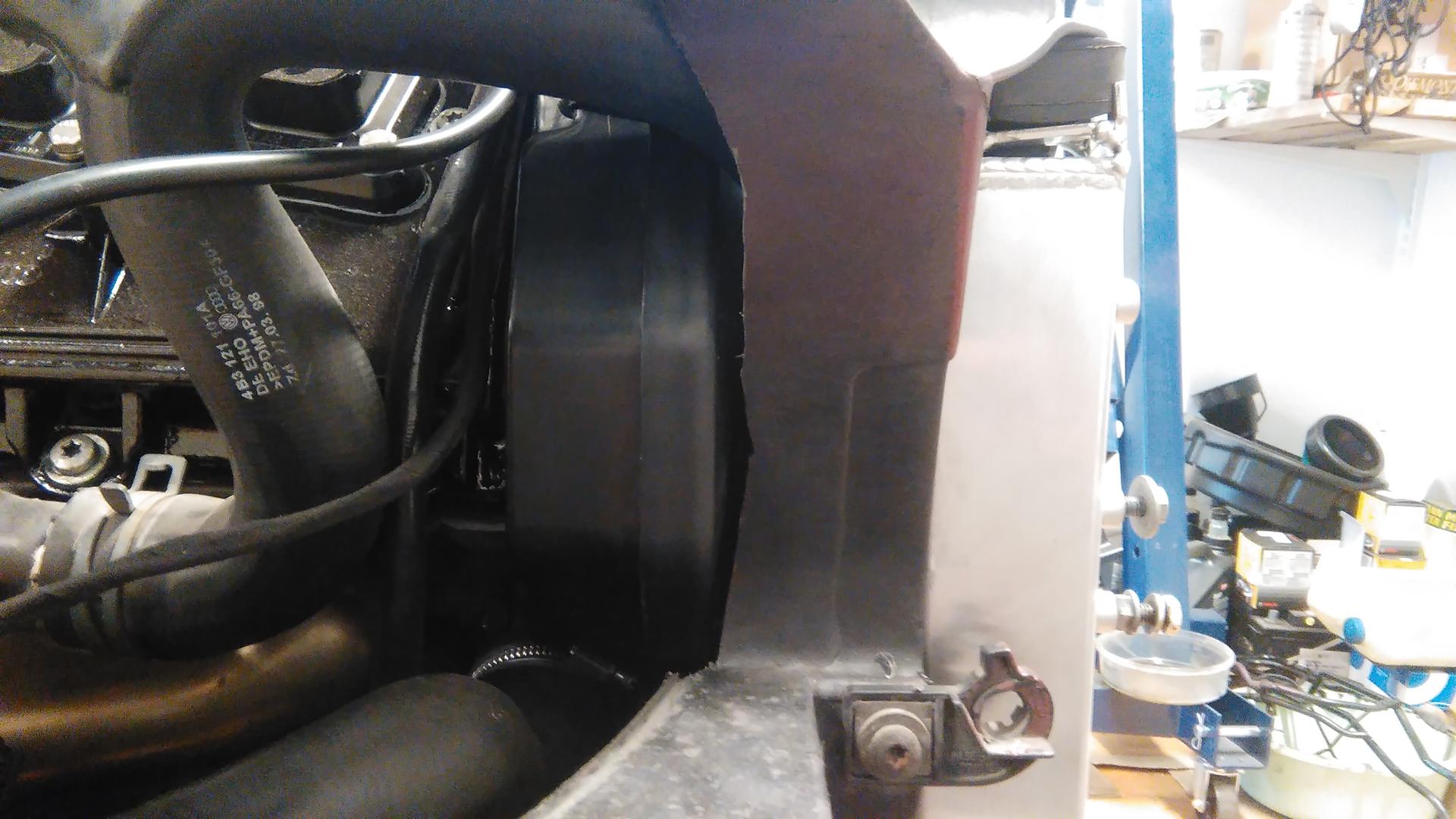

                                                • Keulaa päässyt nyt vihdoinkin niputtamaan paikoilleen. Syylari, paisuntasäiliö ja letkut löysi paikkansa. Myös ohjaustehostimen jäähdytysputki ja lämpötila-anturi on paikoillaan.
                                                  Alunperin oli tarkoitus käyttää A6:sta otettua pidempää putkea, mutta en saanut sitä mitenkään tuonne sopimaan, joten tuo nelkun vanha sai kelvata.
                                                  Olettaisin tuon riittävän, ja tuolla flektin takana ollessaan saa toivottavasti lisäjäähdytystä kun flekti on käynnissä.
                                                  Vielä vähän tiivistystä pakoputkeen, niin lirutan vedet koneeseen ja katson saanko tuon ilmattua ja tarkistan vuodot. Ja sama ohjaustehostimeen... ;)
                                                  • Tuo moottori saattaa osua kehikkoon moottorijarrutuksessa jos ei ole riittävästi tilaa tuossa välissä. Ainakin sentin ilmarako olisi hyvä olla, jos ei vähän enemmänkin. Tuossa kohtaa se ei kuitenkaan heikennä kehikon rakennetta liiaksi, niin vähän vielä voisi veistellä.
                                                    Muuten alkaa vaikuttaa hyvältä ja peukkua edelleen siitä että tälläisen oot viitsinyt tehdä. Tekisi vähän mieli tehdä oma, vaan loppuu pihasta tila jo näiden nykyisten lelujen kanssa :(
                                                    • Tuota kehikkoa on kyllä silvottu jo niin paljon, ettei tuon kohdan pieni trimmaus kyllä tuntuisi missään :D

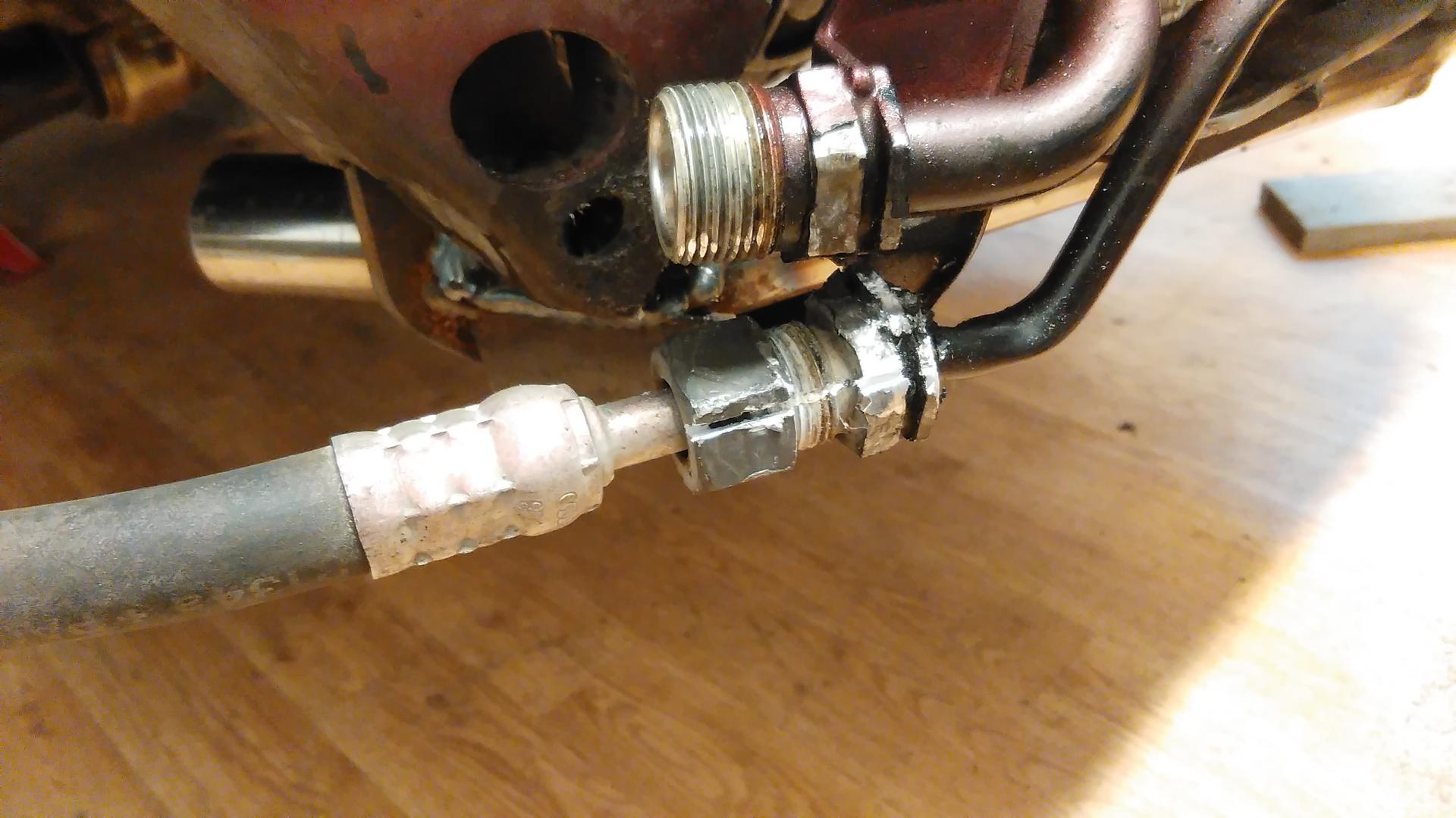

                                                              Ohjaustehostimen pumpulle menevässä banjossa ilmeni pieni vuoto, johon kävin marmorilta hakemassa uudet tiivisteet. Vielä kun sain tänään kuskinpuolen takalaakerin vaihdettua ja samalla tuon vetarin ulomman kumin, niin alkaa olemaan asiat suht hyvin mallillaan. Onneksi olin joskus aiemmin tilannut "väärät" etuvetarien kumit, niin löyty heti varastosta taakse sopivat :D
