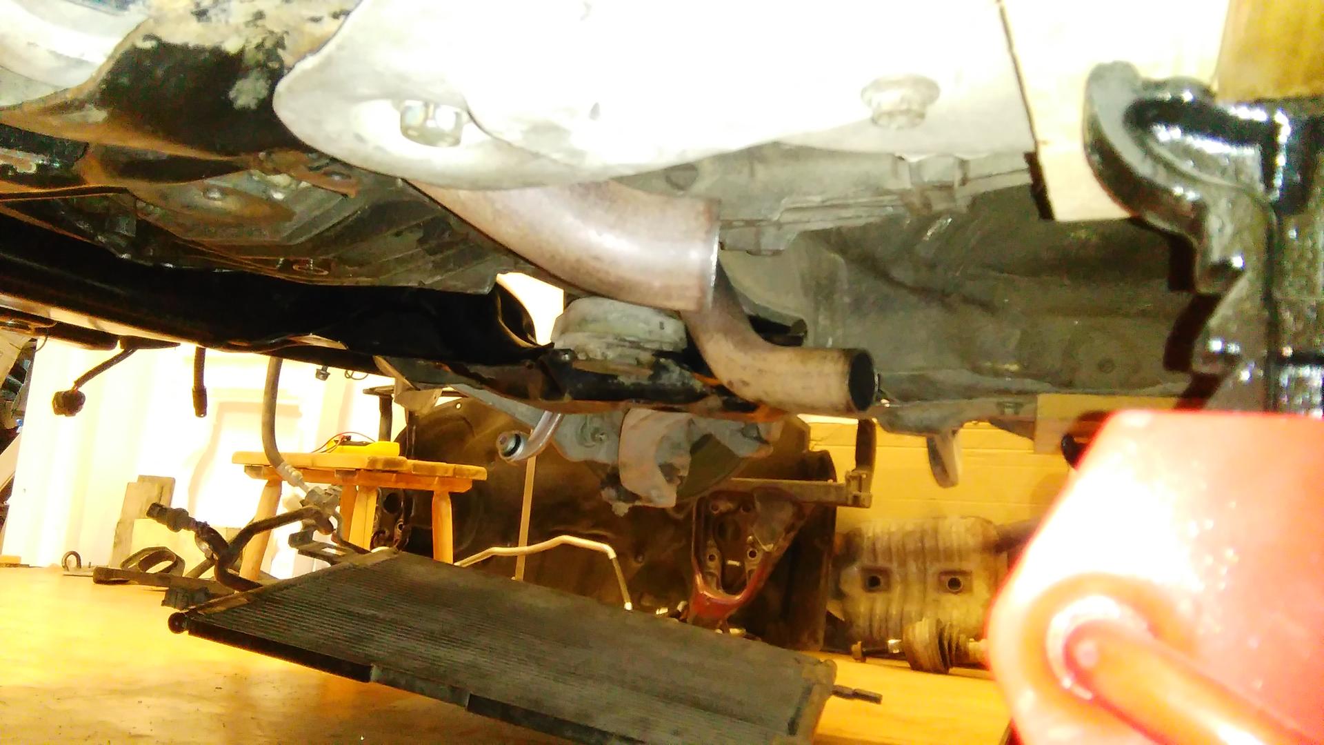

                      Tulin ihan sattumalta vilkaisseeksi ebayn tarjontaa A/S6:n downpaipeista, jos vaikka edukkaasti jotain olisi tarjolla. Nuo V6:sen omat kyllä kävisivät suht pienin modauksin, mutta kun uudet jousto-osat ja katit joutuisi ostamaan, niin ihan ilman kustannuksia ei niidenkään kanssa selviäisi.
                      Kyllähän tässä on koittanut budjetilla tätä tehdä, mutta tämä setti sattui silmään, mikä hieman houkuttelisi venyttämään penniä. Hittolainen...
                      • Ecun sain Mikolta jo takaisin, ja nätisti käynnistyi, ja pysyikin käynnissä. Ehkä tuo koneen aiempi pyörittäminen ja pari lyhyttä käyntiä oli nostanut öljyjä sen verran, ettei mitään ihmeempiä sivuääniä kuulunut. Tosin kuulosuojaimet oli päässä, kun nuo lyhyet downpaipit piti käynnistäessä niin tajuttoman kovan mökän, mitkä saattoi hieman peittää osan noista äänistä.

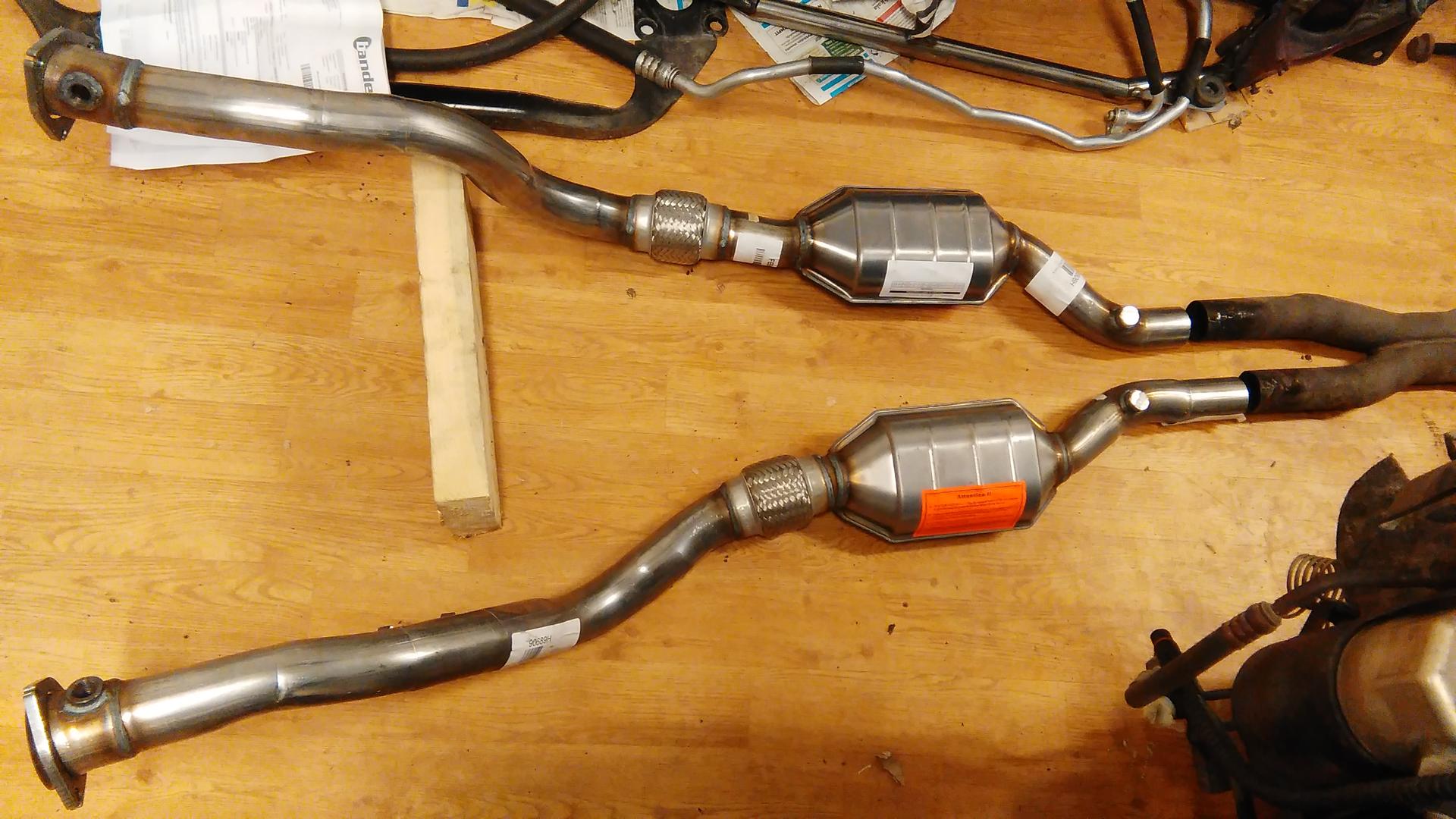

                        Menin nuo ebayn downpaipitkin sitten tilaamaan. Hintaa tulee suunnilleen tuplat, mitä nuo V6:n omat uusine joustoineen, katteineen ja muutoksineen olisi tullut maksamaan. Mutta antaa enempi aikaa muihin jäljellä oleviin kohteisiin.

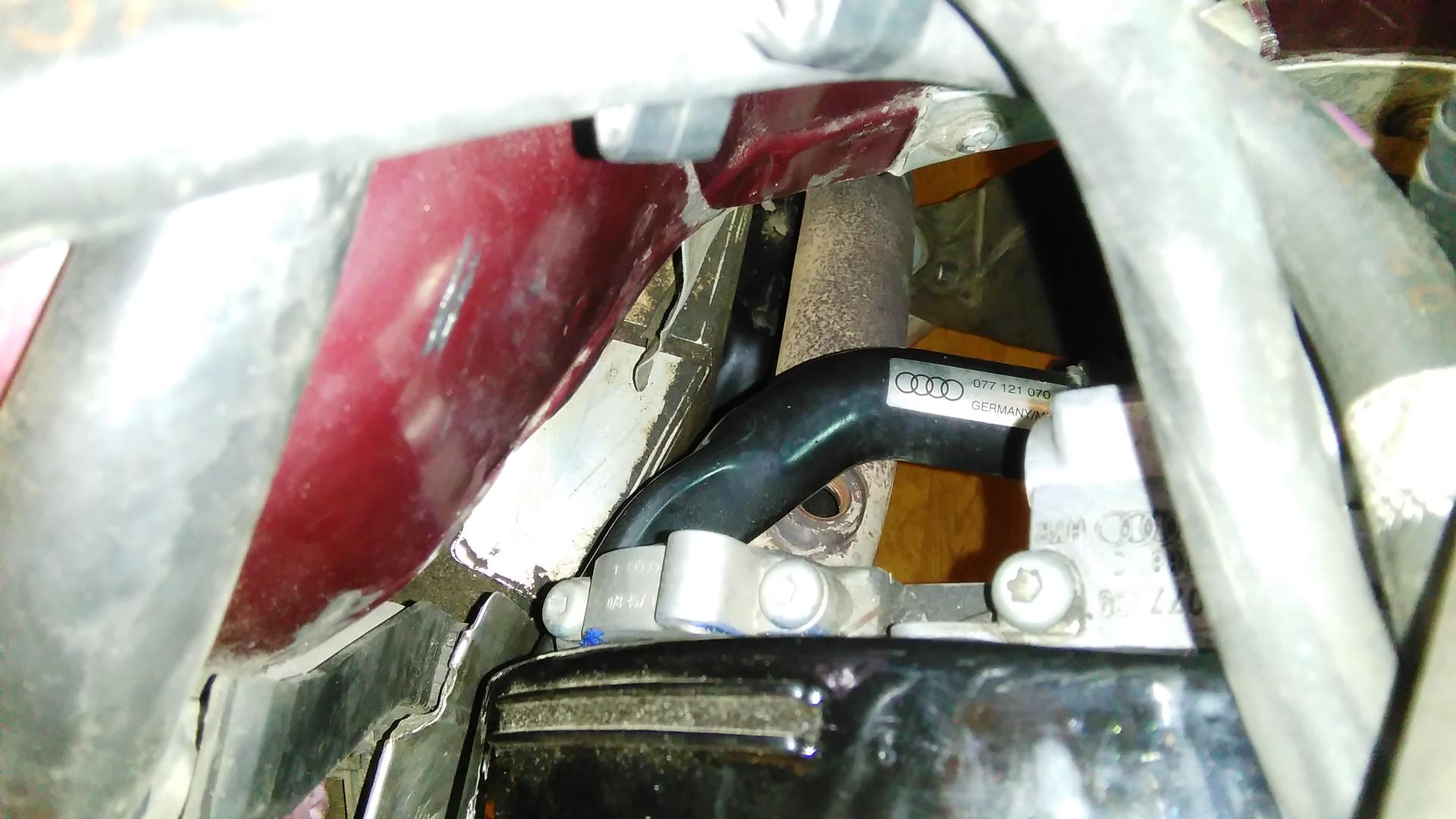

                        Yksi näistä on tuo syylari ja tuo tuki-/vesiputki. Syylari on nyt ollut Lahden kansityöllä pari viikkoa noiden lähtöjen uudelleenlaitossa, ja olisi mukava saada se takaisin, että pääsisi noita flektejä tuohon eteen mallailemaan...
                        • Eilen tuli nuo putketkin kotiin. Ihan siistin näköiset, mutta sopivuus pitää testata heti kun ehtii. Kuvaan piti ottaa myös tuo nurkkiin jäänyt S6 putken keskiosa, josta meinasin tuon X:n ottaa tähän putkistoon. Koitan saada sen jotenkin nätisti istutettua noiden downpaippien ja S4:n rosteriputkiston väliin.
                          Onko noissa irtolaipallisissa putkissa "pakko" käyttää noita vaihteistoon(?) tulevia tukirautoja? V6 putkissa niitä ei ole, tosin niissä onkin kiinteät laipat. Mietin vain että pitääkö niihin vääntää jotkut omat raudat, jos orkkiksia ei saa kiinni tuohon 5-vaihteiseen laatikkoon.

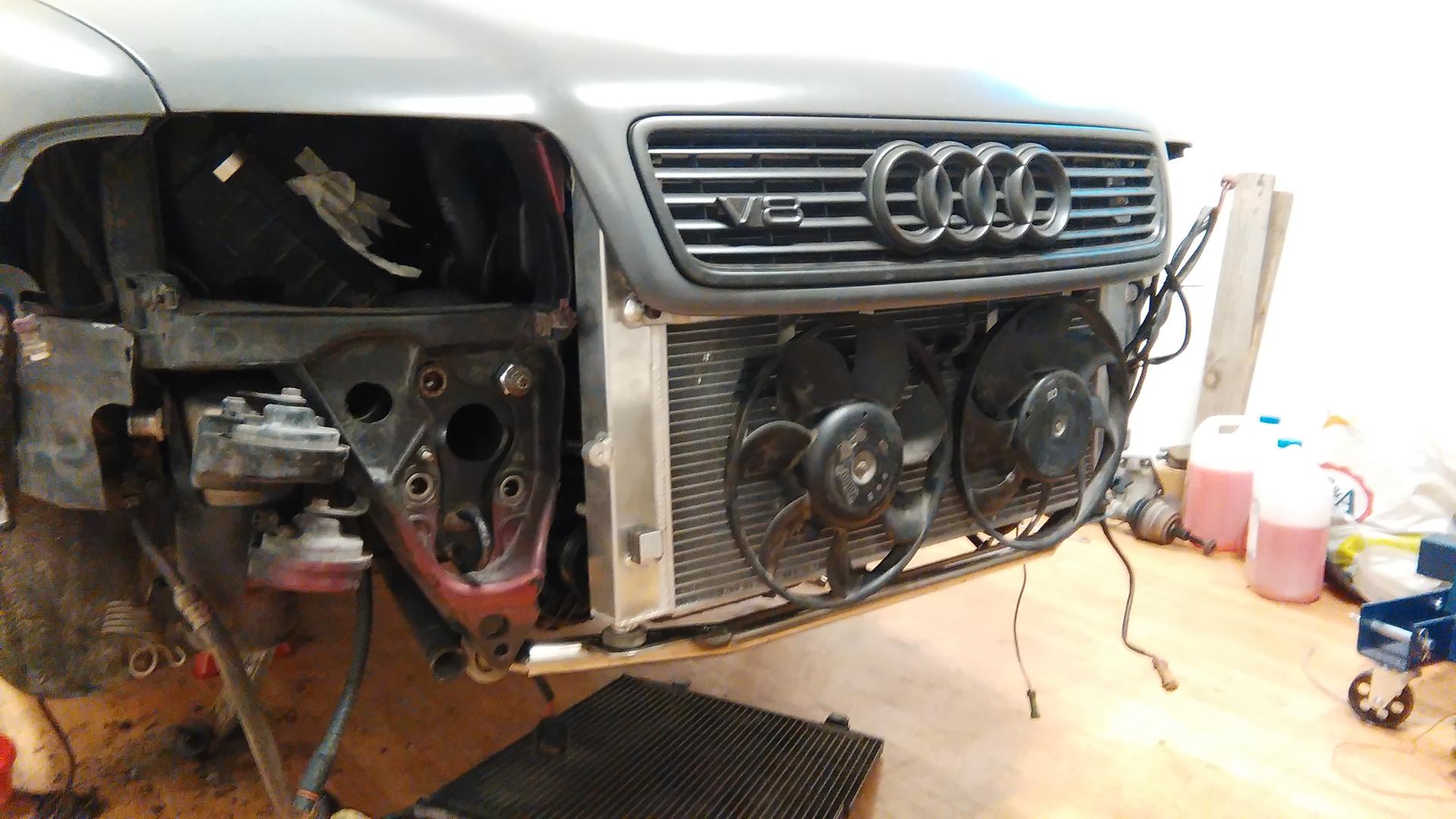

                            Noita downpaippejakaan ole vielä ehtinyt laittaa kiinni, kun aikaa mennyt kaikennäköiseen pikkulaittoon. Jotain sentään kun sain tuon jäähdyttimen takasin, niin pääsin vähän mallailemaan noita flektejä tuohon keulalle. Tuohon kun tulee vielä tuo ilmastoinnin kenno väliin, niin nuo on pakko jättää noin alas, kun tila loppuu tuosta maskin alta. Jää melko lailla tuohon puskurin taakse, mutta eiköhän ne tarpeeksi jäähdytä.
                            Nyt tuohon tulee kaksi oem sähköflektiä, joilla jäähdytyksen siis pitäisi riittää. Toinen on tämän A4:n vanha, ja sille on auton vanha ohjaus. Tuolle toiselle ajattelin rakentaa oman ohjauksen, kun sitä ei tietääkseni kannata suoraan vain liittää tuon toisen johtoihin. Kuulemma ei johdot ja releet välttämättä kestä tuplamäärää virtaa.

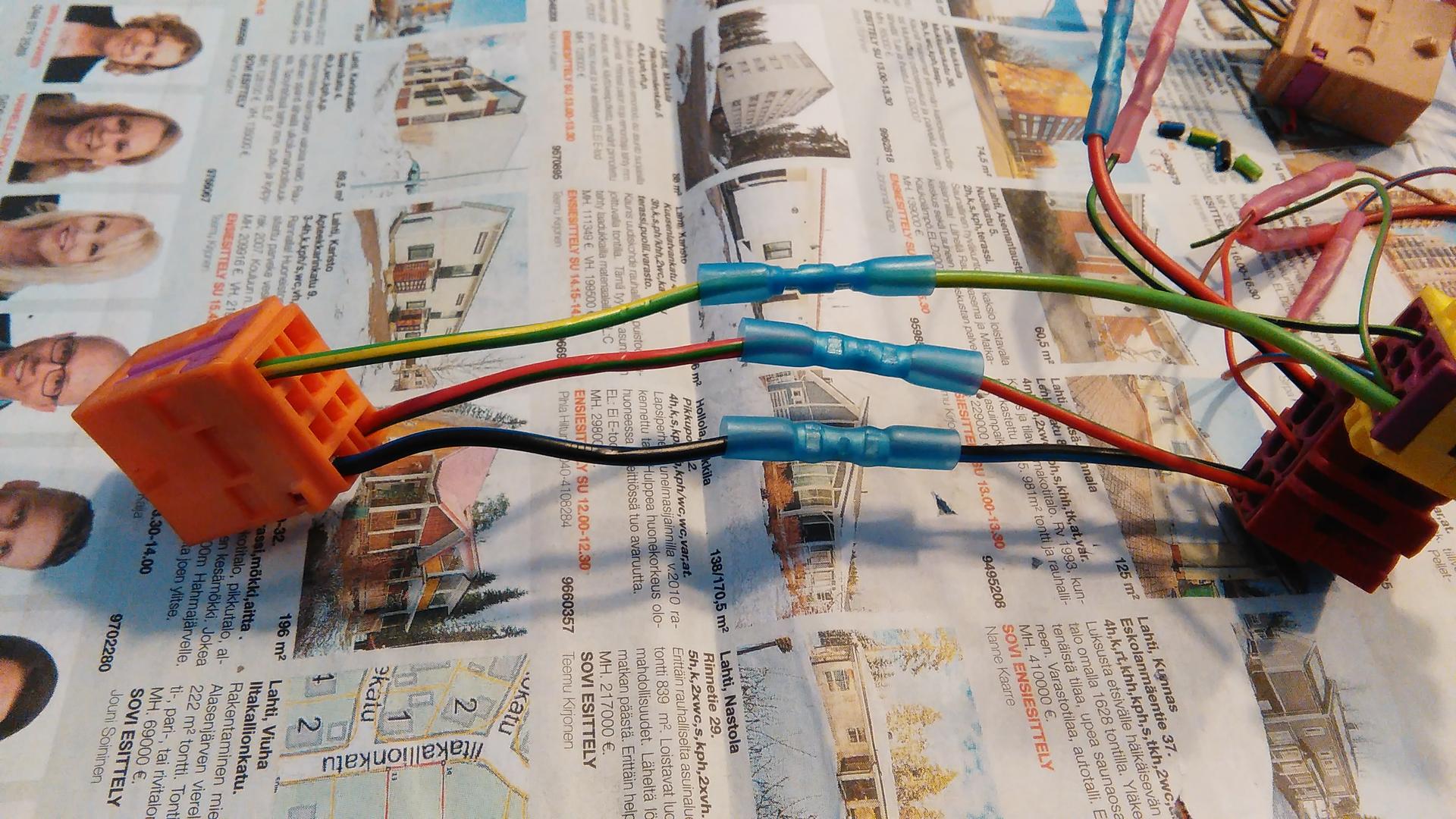

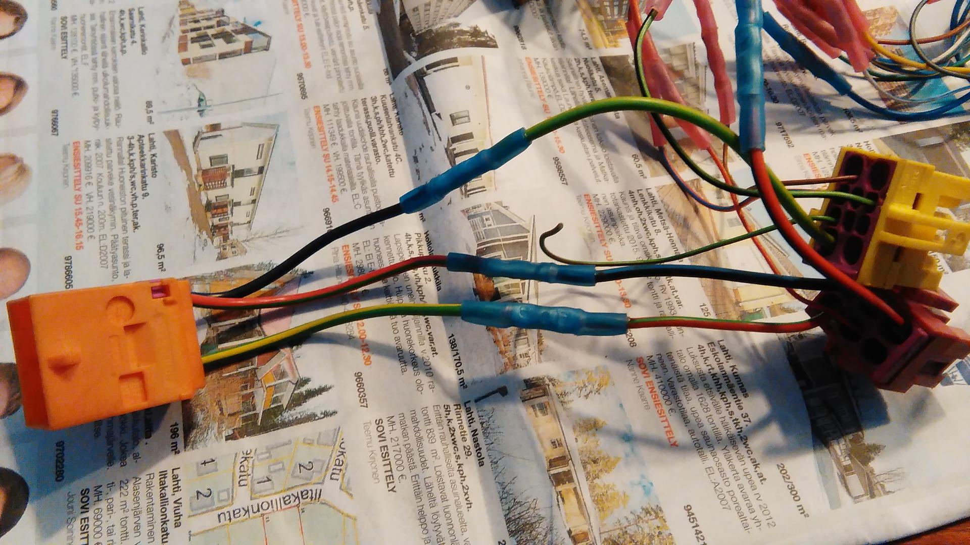

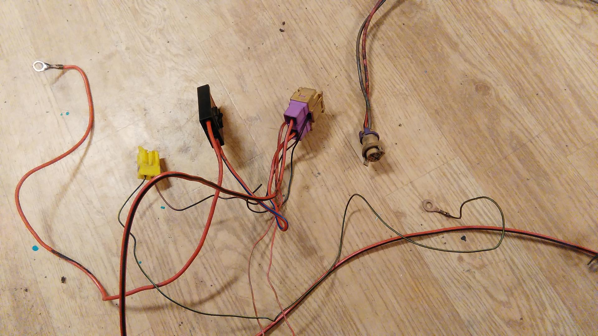

                            Koska sähköhommat ei oikein ole minun heiniä, ja kun tuossa pihassa vielä lojuu vanha A6:n romu, niin otin siitä tarvittavat johdot, millä pitäisi tuo toinenkin saada rokkaamaan "oikein".
                            Kahden vaiheilla vielä, että vienkö johdot tuolta lokasuojan alta läpiviennistä kojelaudan alle, mistä alkuperäisetkin menee, vaiko oikaisen ecuboksin kautta. En tiiä jaksanko tuota lokasuojaa irroittaa, tai voisikohan pelkkä sisälokarin irroitus riittää?

                                Tuo läpiviennin seutu tuolla jalkatilassa on kyllä hiton ahdas kun kaikki releen ja johdot sun muut on justiinsa siinä kulmassa, eli se ainakin suosisi tuota ecuboksin kautta vetoa. Tuli tuo meinaan huomattua, kun koitin etsiä tuota auton alkuperäistä flektin relettä ja sille tulevia herätteitä. Ne on jossain nipussa niin jemmassa, että ajattelin lainata herätteet suoraan moottoritilan liittimien johdoista.
                                Silloin molemmat flektit saa saman herätteen omille releilleen, ja toimivat siten omina systeemeinä. Ei pitäisi olla ongelmia kuumenemisien yms. kanssa.
                                Ellei siitä tule jotain ongelmia, että meinasin tuon virran tälle toiselle ottaa samasta pisteestä mistä tuolle alkuperäisellekin tulee?
                                • Ota huomioon että aina kun ilmastointi on toiminnassa niin flektin pitää pyöriä ykkösnopeudella ja jos paine nousee liikaa ilmastoinnissa niin kakkosnopeuden pitää kytkeytyä.
                                  • Luulin ettei tässä mitään eri nopeuksia edes olisi? Jos on, niin onko tietoa miten tuo on käytännössä toteutettu?
                                    • Paljonko watteja flektit haukkaa per kappale? Itse varmaan käyttäisin orkkis ohjausta mutta releyttäisin toisen flektin omille johdoilleen. Vähän niin kuin lisävalot kytkisi. Itse asiassa joku lisävalojen sähkösarja voisi olla tuohon melko passeli.
                                      • Molemmat pitäisi olla 300W. Nyt noilla aiotuilla A6:n johdoilla molempien ohjaus olisi periaatteessa orkkis. Omat virrat, sulakkeet ja releet. Tosin oliskohan niin, että ilmastoinnin anturi ohjaa vielä oman releen kautta tuota alkuperäistä flektiä?
                                        Riittäisiköhän jos tuolle toiselle ottaisi ohjauksen pelkällä jäähdyttimen anturilta?
                                        • Itse laittaisin juurikin termostaattikytkimen alavesiletkuun/syyläriin ja sillä toisen flektin ohjaus. Kova jätkähän hakee jostain b4 tai c4 sen sähköflektien ohjauspurkin mikä jälkihurisuttaa jos konehuone liian kuuma :D. Toinen sitten orkkiksena. Oisko pakko-ohjaus optiossa järkeä? Esim ratapäiviä silmälläpitäen :)
                                          Viimeksi muokannut ^^BeBe; 16.5.2016, 20:26.
                                          • B5 Risassa taitaa myöskin olla oma ohjausboksi kahdelle sähköflektille, mutta menee liian hifistelyksi tässä kamppeessa, ja tykkään siitä että tämä ratkaisu ei maksa mitään :D
                                            Voi olla että lisään tuon pakko-ohjauksenkin, ihan vaikka varmuuden vuoksi. Tuossa ratinalusmuovissa onkin valmiina on-off -kytkin, jolla ohjauksen saa hoidettua.
                                            • Niin on myös B5 ässässä.
                                              • 3BG:ssä on etuvastus vasemman etuaisan alapuolella eli siinä ei ole mitään purkkia ohjaukselle vaan on hoidettu releillä.
                                                • Jaa sekös se oli tuossa A6:ssakin. Ihmettelinkin että miksi tuo flektin virtajohto teki lenkin tuolta runkoaisan alta. Sinne tuli myös toinen johto, mikä taisi mennä sitten tuohon toiselle releelle.
                                                  Onko siis niin, että tuo etuvastus hidastaa flektin tuohon "ykkös"nopeuteen, ja ilman sitä flekti paahtaa ns. täysiä?
