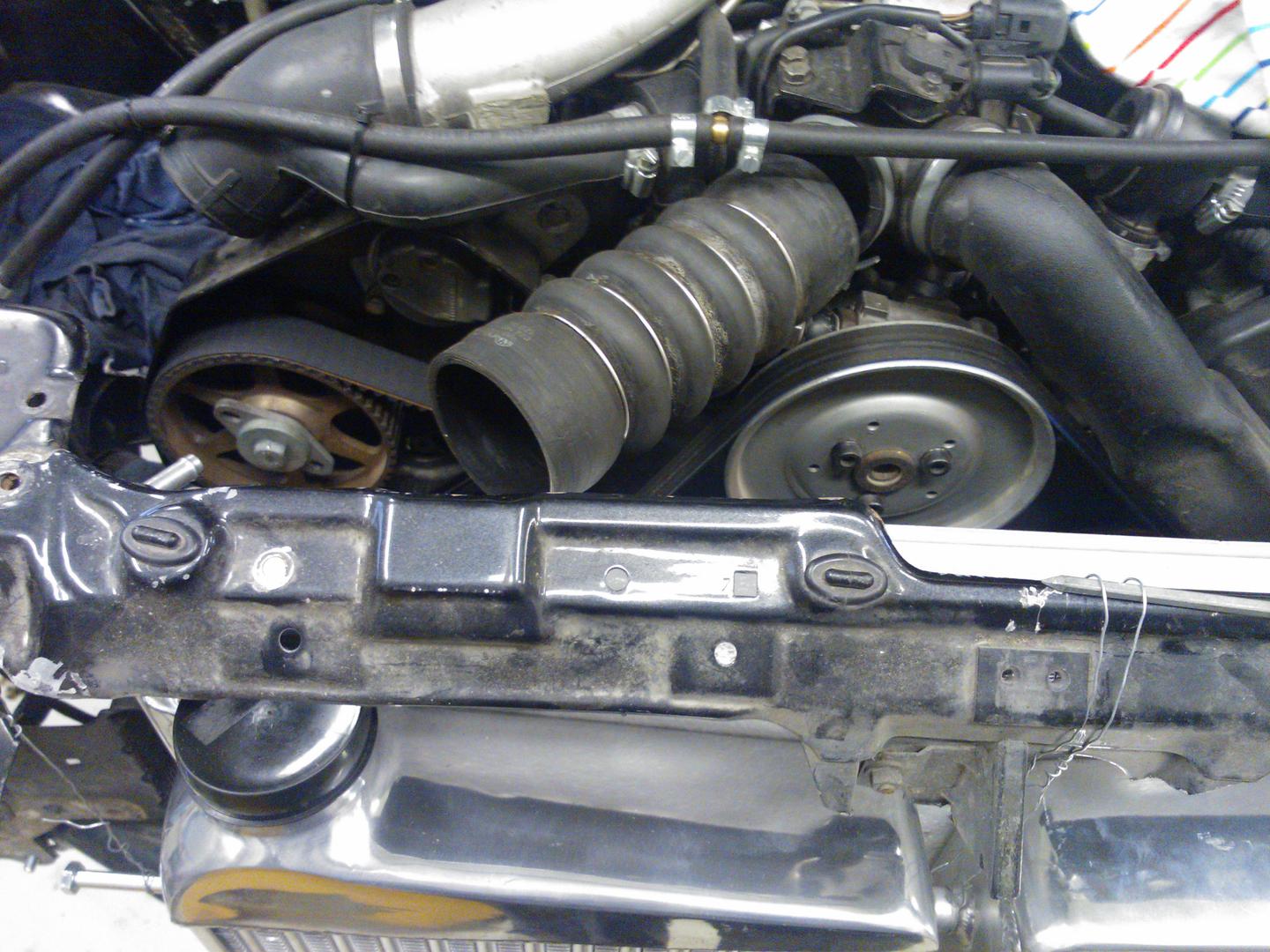

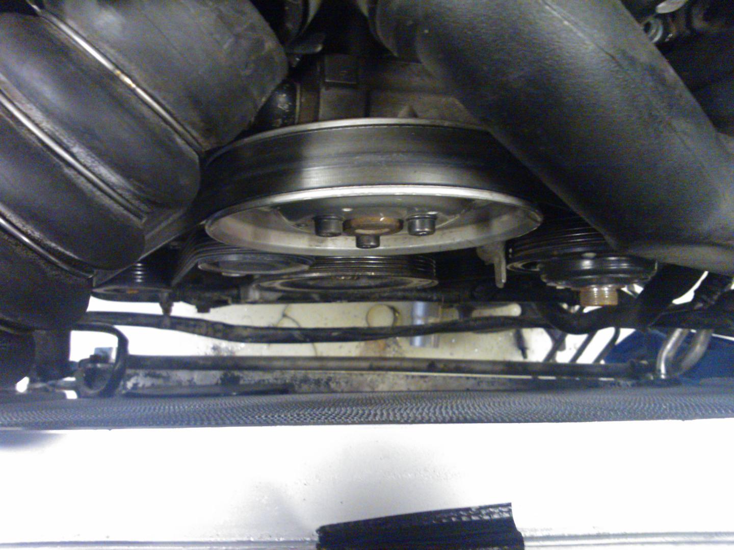

      Melko rajun näköinen asennus, tykkään. Toivottavasti konekkin tykkää.
      • Alapuolelle näyttäisi tulevan aika ahdasta? Mistä hommasit coolerit?
          Eikös bitukoissa ole ongelmia imulämpöjen kanssa, toivottavasti nuo auttaa asiaan.
          Jani: laitetaan mustia letkuja, niin pistävät yhtä vähän silmään kuin cooleritkin;)
          Coolerit ostettu ebaysta boost productin tekeleet, alalähdöt muutetaan sivuille.
          • Ja maalaat kennot mustaks vielä?
            • Kyllä on tarkoitus maalata coolerit mustaksi, syyläri saa jäädä kiiltämään.
              Lukkopeltiä "vähän" viilaamalla putket mahtuu syylärin ja konepellin välistä.
              Syylärin ja koneen väliin jää vielä ruhtinaalliset 9cm tilaa flektille.

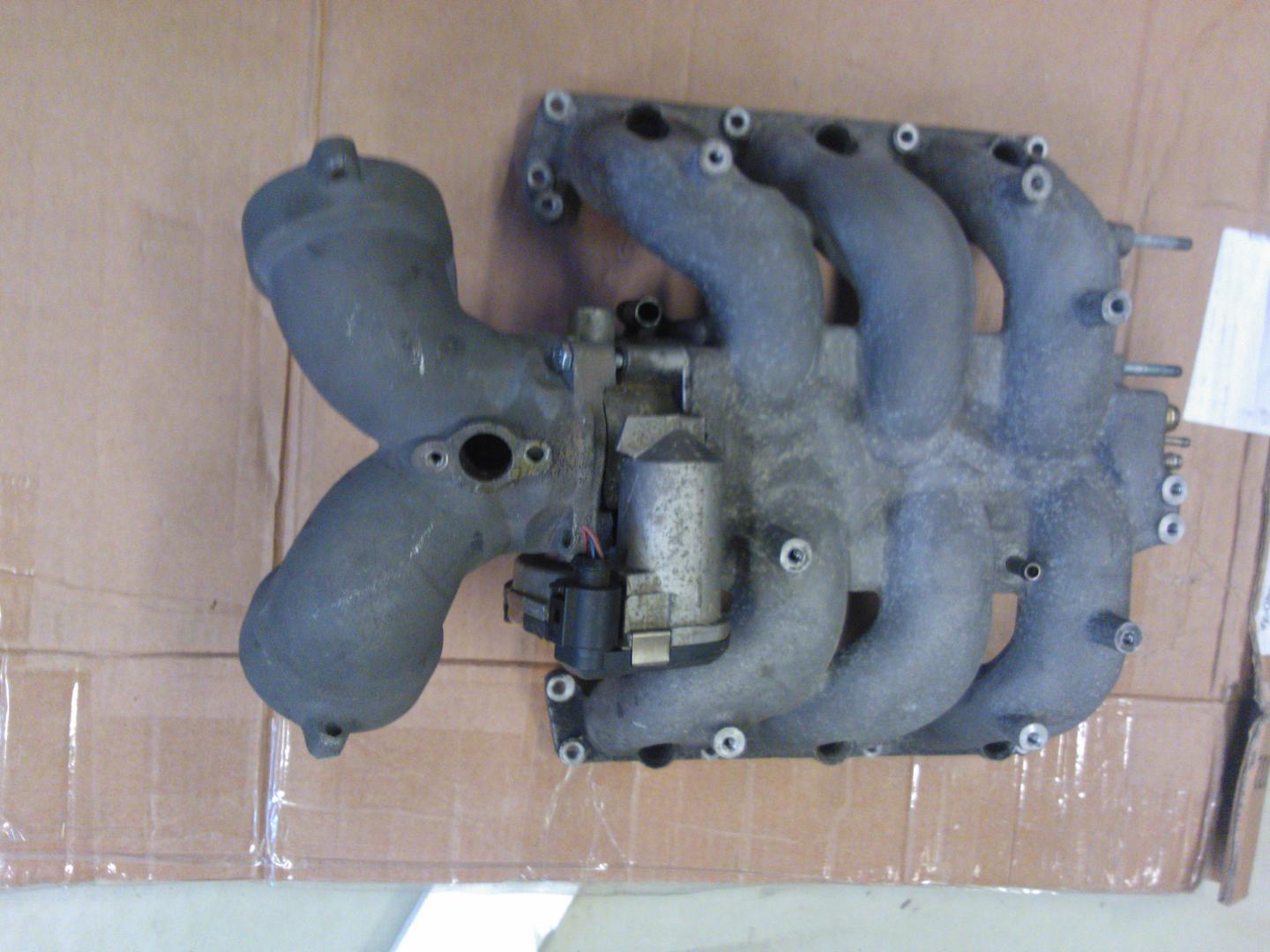

              Rs4 imusarja+kaasuläppä+tbb on myös hommattu.

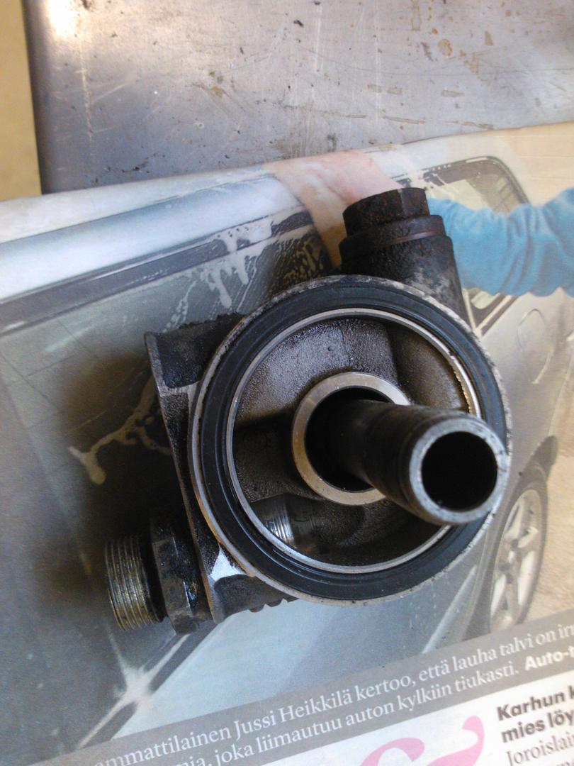

                    Onko rs4:ssa öljyjäähyt nesteellä ja ilmalla?
                    Meinasin laittaa risan ryöstölaipan öljyjäähylle, mutta eihän se nyt ihan suoraan käykkään.
                    • Onko rs4:ssa öljyjäähyt nesteellä ja ilmalla?
                      Onhan siinä. Miksei se käy sinne? Pitäisi kyllä käydä kunhan sulla on se osa millä se sinne kiristetään.
                      • Luulin että risassa on vain kuvan mukainen palikka jonka meinasin pelkästään laittaa paikoilleen, mutta joku holkkiko siihen tulee jos molemmat laitetaan.
                        • Siihen tulee sellainen väli"putki", jossa sitten on kierteet öljynsuodattimelle.
                          Osa numero 10:
                          http://www.partsbase.org/audi/audi-r...er-oil-filter/
                          • Eli vesikierto ensin lämmittää öljyt sen jälkeen jäähdyttää ja jos öljyt lämpiää liikaa sitten menee öljynjäähdyttäjälle vai? On varmaan parempi laittaa molemmat vai lisääkö lämpö kuormaa kesällä?
                            • Juurikin noin se menee. On noissa tehokkaammissakin (+600 hv) vehkeissä vielä tuo vesijäähdytin, eikä niissä ole ongelmia lämpöjen kanssa. Toki on myös sitten ilmajäähdytin.
                              • Mikäs ero noissa putkissa on millä vesijäähy tulee kiinni, kun s4 ja rs4 on eri osanumero? Pituus?
                                • Onko okkimi testannut että mahtuu S4:en vesijäähdytin tuohon RS4:een? S4:ssa se on noin 10mm pitempi kuin RS4:ssa ja S4:en jäähdyttimeen saa sitä tiivistettä erikseenkin. Risan jäähyyn ei saa.
                                  • Mahtuuhan se, koska mahtuu ässiinkin vakion lisäksi öljynjäähdyttimen ryöstölaippa joka on suunnilleen yhtä paksu kuin risassa. Voihan tuota vielä ihmetellä tallissa että olisko niissä jotain muuta kummallista eroa.
