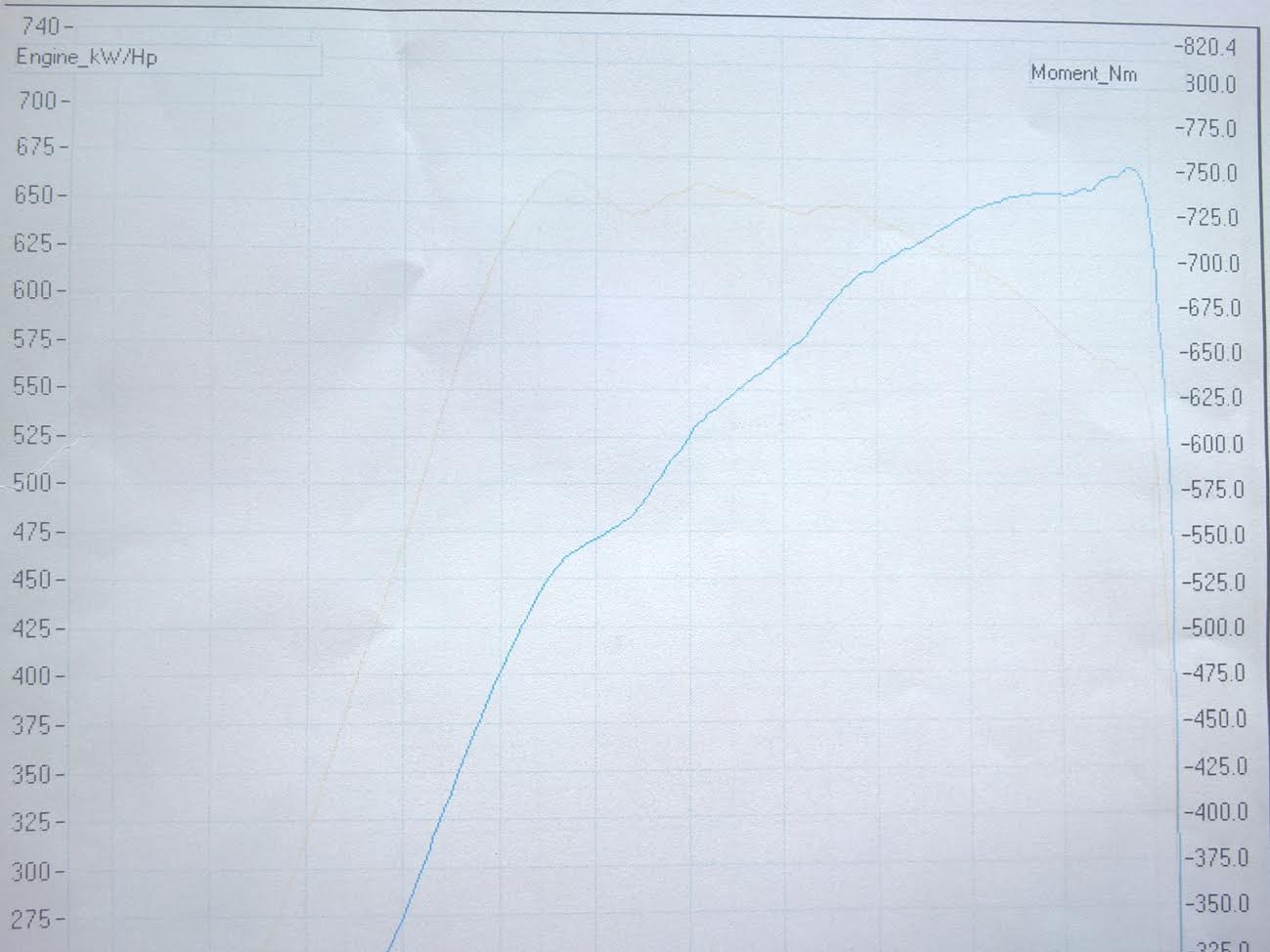

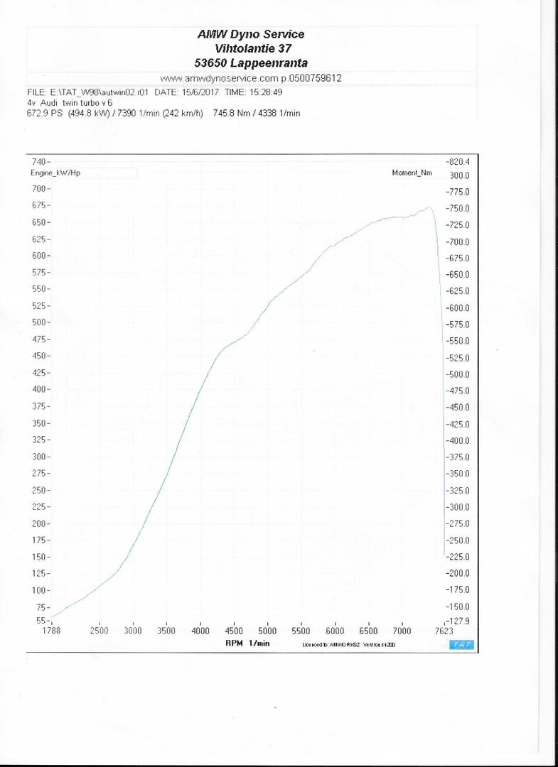

                  • Tuli tänään käytettyä autoa dynossa ja sieltähän tuli mukavat lukemat suht pienillä ahdoilla, kiitokset taas porkkikselle.
                    Ensi talveksikin on jo tiedossa pakoputken askartelua koska nykyinen alkaa ahdistamaan.
                    Dynoon mennessä puskuri jäi Lemille ja se kyllä kannatti flektit ei pyörähtäneet kertaakaan ja imulämmöt oli max 27c.
                    Edit:vääntökäyrä onkin aika himmeällä ekassa lapussa.

                    • No varsin mukavat lukemat :) Olikos täs 3" putkisto?

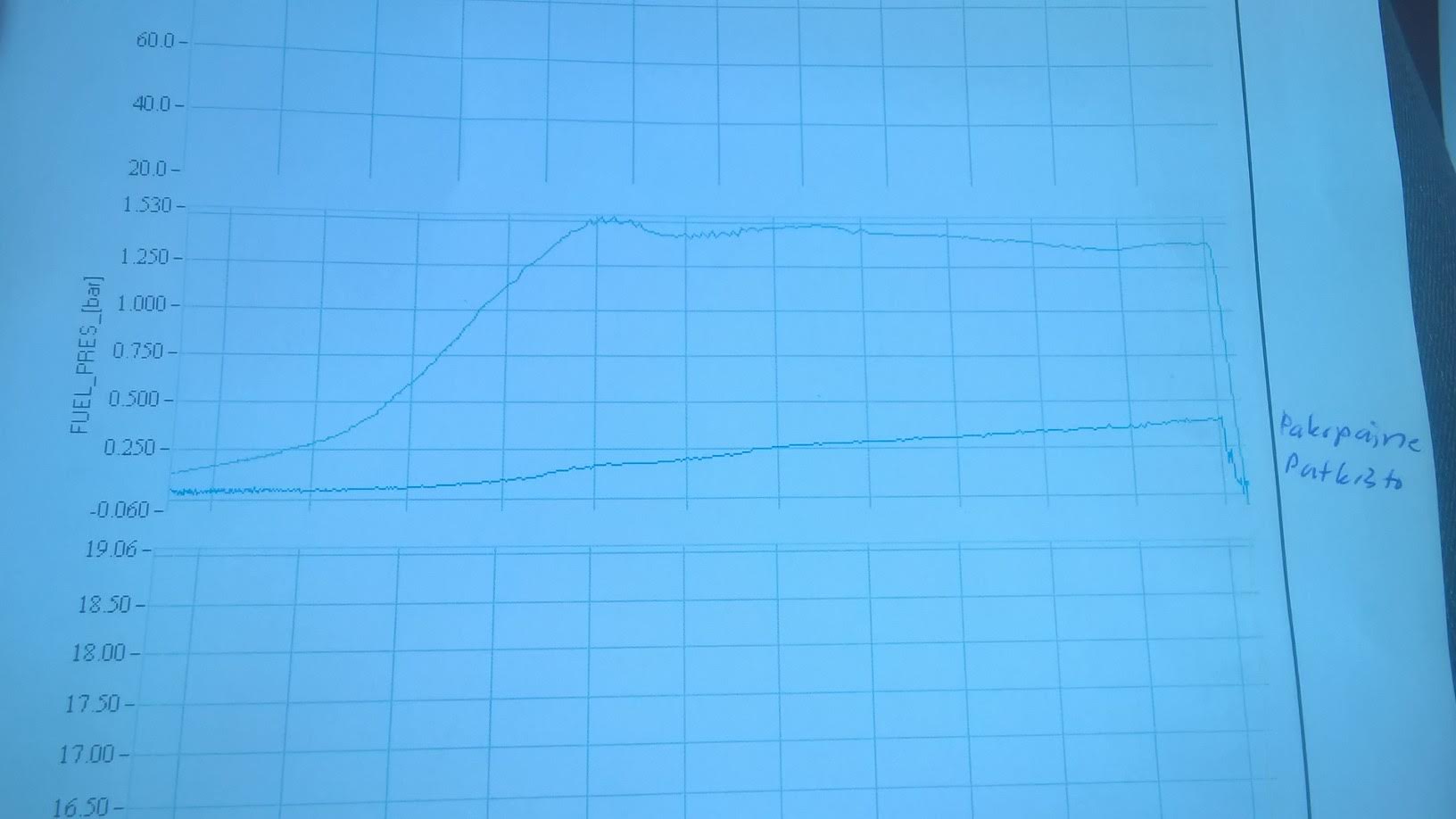

                      • Dp:t on 2.5" ja b-pilarin kohdalta loppu putki 2x2.25" eli oisko 3.25" kumpi virtaa paremmin kaksi pienempää vai yksi iso putki? Pitää koittaa saada mahtumaan 3"dp:t ja loppu 3.5" vai pitääkö takaputki olla vielä isompaa?

                          • 1x 3.5" virtaa saman verran kuin 2x 2.5". Jos 3" downpipet on aivan apinan homma saada asennettua niin koita tehdä 2.75" dp:t ja 2x2.5" loppuputkisto. Tokihan 3.5" pakopiipun voi laittaa kanssa, mut sillä alkaa maavara kärsiä.
                            Tänhetkisestä rakenteesta oon melko varma että 2x2.25 on se mikä ahdistaa.
                            • Jotenki vaikea kuvitella et toi putkisto ei riittäis vielä hyvän matkaa. Eräässä 1200hv maileri urssissa oli 3" loppupää putkistossa.
                              • Kannattaa lopettaa se kuvittelu ja mitata asia. Kyllä tuonkin putkiston läpi saa vielä enemmän voimaa ulos, mutta paremmin hengittävällä putkella sitä tulee vielä enemmän (ellei koneessa ole vielä pahempaa pullonkaulaa jossain muualla). Miten paljon enemmän riippuu sitten siitä muusta kokonaisuudesta. Esimerkiksi mitä pienempi pakopuoli ahtimessa on tehoihin nähden, sitä herkemmin se tukkeutuu putkiston vastapaineesta ja alkaa leikkaamaan tehoja. Ja toisinpäin mitä isompi pakopuoli sitä vähemmän putkiston vastapaine vaikuttaa. Jos se vastapaine siis pysyy järkevissä lukemissa. 0,4bar on jo aika paljon. Täyspitkällä vaimennetulla putkella jos pääsee 0,2bar lukemiin huipputehon/rajoittimen tienoilla niin sitten alkaa mitoitus olla aika kohdallaan putkiston puolesta.

                                    • Voimaa saisi varmaan vähän lisää nykyisestäkin ahtoja nostelemalla, mutta pakopaineongelma on niin ilmeinen, että mitäpä sitä riuhtomaan. Parempi laittaa rautapuoleen päivitys. Pakosarjassa on siis luokkaa 2.5bar.
                                      Olen häkeltynyt, jos teho ei kasva kymmeniä hevosia pelkällä pakoputkimuutoksella. Ei muutakuin sovittelemaan 2x3" niin ei jää ainakaan siitä kiinni :)
                                      Käppyrä on sen mallinen, että pakoputken jälkeen aletaan aivopesemään auton omistajaa lisäkierroksiin :)

                                          Lisää kierroksia vaan, tuo käyrähän toppaa nousussa.
                                          • On kyllä nätit käppyrät puskenu ja vielä maltillisilla paineilla! Eikös tässä ollut 2.8 kannet ja nokat?
