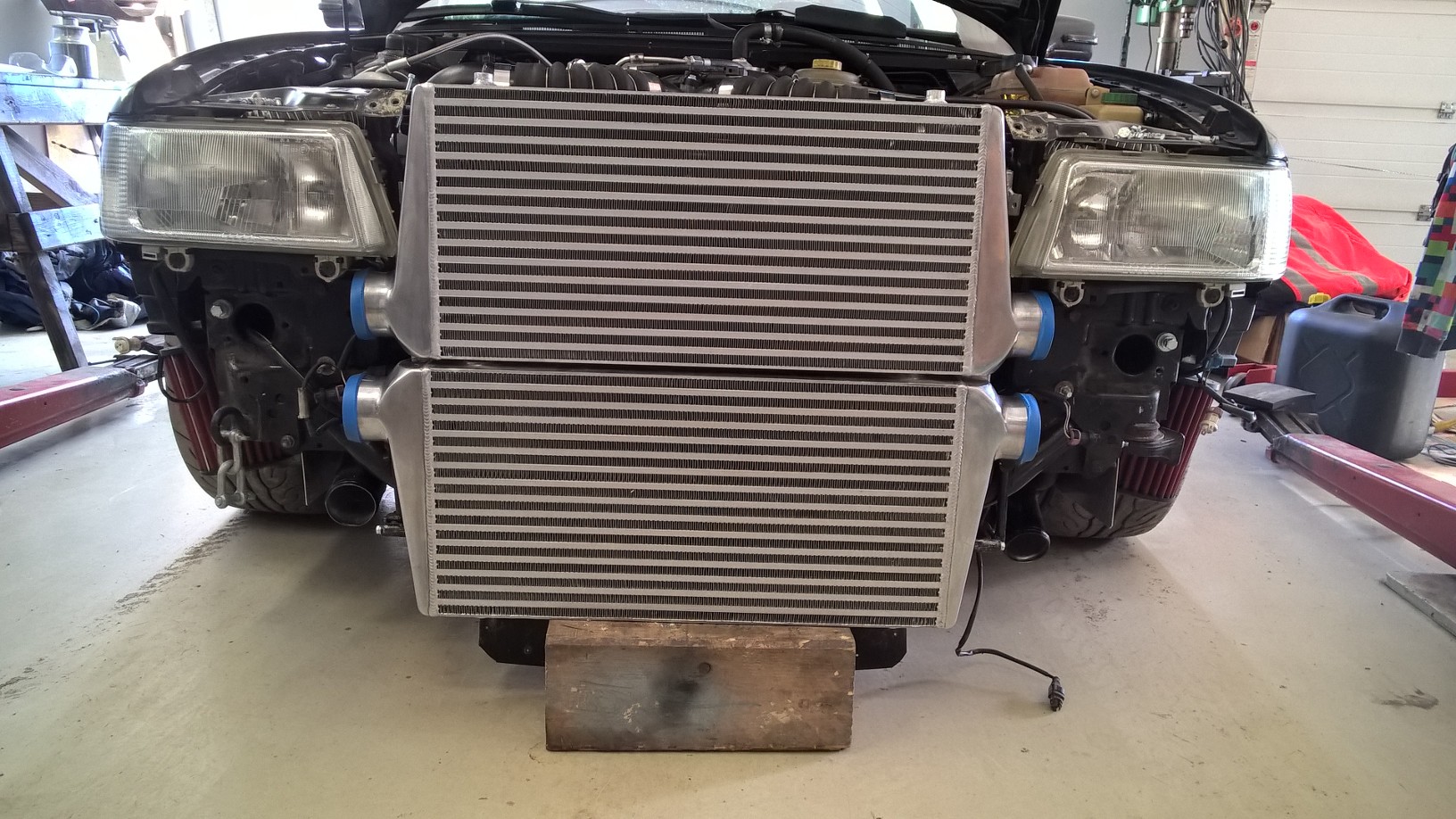

                                              Taisin juhannuksena eka säätökiihdytyksissä todeta Harrille että tästä tulee muuten hyvä. Aika hyvä tuli. Vielä, kun imulämmöt saa pysymään kunnolla lapasessa, niin paranee vaan. Dynollakin oli 70C, joten dynotuloksetkin ovat vähän viitteellisiä ainakin verrattuna yhden vaihteen katukiihdytykseen.

                                                Eihän tuo etka taas pidäkkään paikkaansa, katsoin eilen vain hammaslukuja mitkä näytti samaa mutta osanumerot ei täsmääkkään kun tuota vielä ihmettelin. V8 urssin cmg ja S/RS4 kutosrattaiden osanumerot on samat ja cmg laatikon kohdalta näyttääkin välitykseksi 26/38. Tuolla laskettuna vaynen 6800/295 onkin jo kohillaan. Jos meinaa mailille parannusta saada vois kokeilla 225/55/16 rengasta ja lisää painetta vedon ajaksi sekä imulämmöt alaspäin niin ehkä sillä menis vähän kovempaa. Dynossa karkas kyllä muutkin lämmöt tais olla puhallin liian lähellä, kädellä kokeiltuna maskin takana ei juurikaan ilmavirtaa tuntunut.
                                                • Joo no sitten ymmärtää nuo kierrokset/nopeuden, kyllähän tuo välitys lienee aika tarkalleen kohdallaan mailia varten noilla tehoilla. Reservi käytetty eli lisää ahtoa, jos renkaita yms. välityksiä isontaa ;)
                                                  • Jos olisi oma autoni, en lähtisi varmaan välityksiä muuttamaan yhtään. Kaikessa muussa leikkikalukäytössä ne pidemmät ovat vain ja ainoastaan huono asia. Lisää ilmaa renkaisiin tai tosiaan joku ylikoko, välijäähdytyksen päivitys ja sitten pitää enää toivoa, että ei ole kuuma vastatuulipäivä :)

                                                          • Voihan imulämmöt sentään, näillä jos ei rupea pysymään aisoissa niin sitten pitää jättää talviautoksi.
                                                            • Ootko nyt tosissas?
