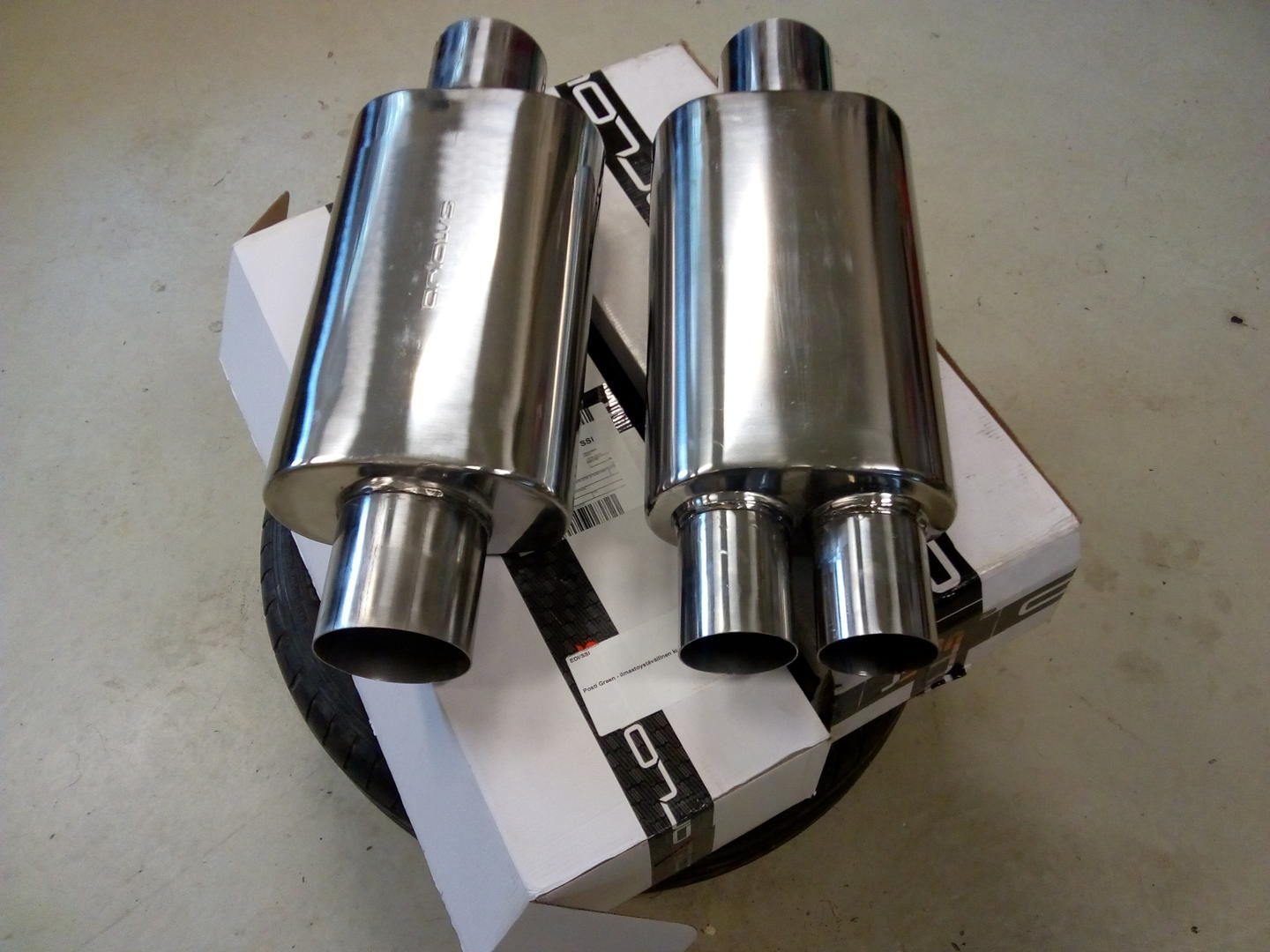

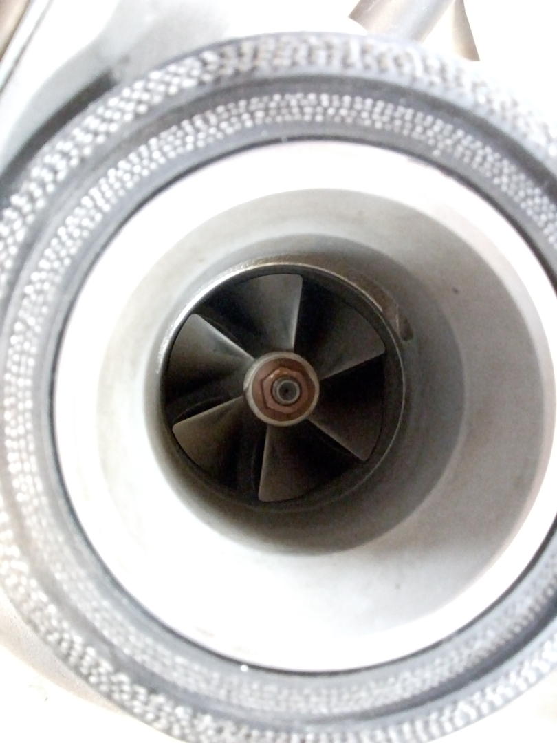

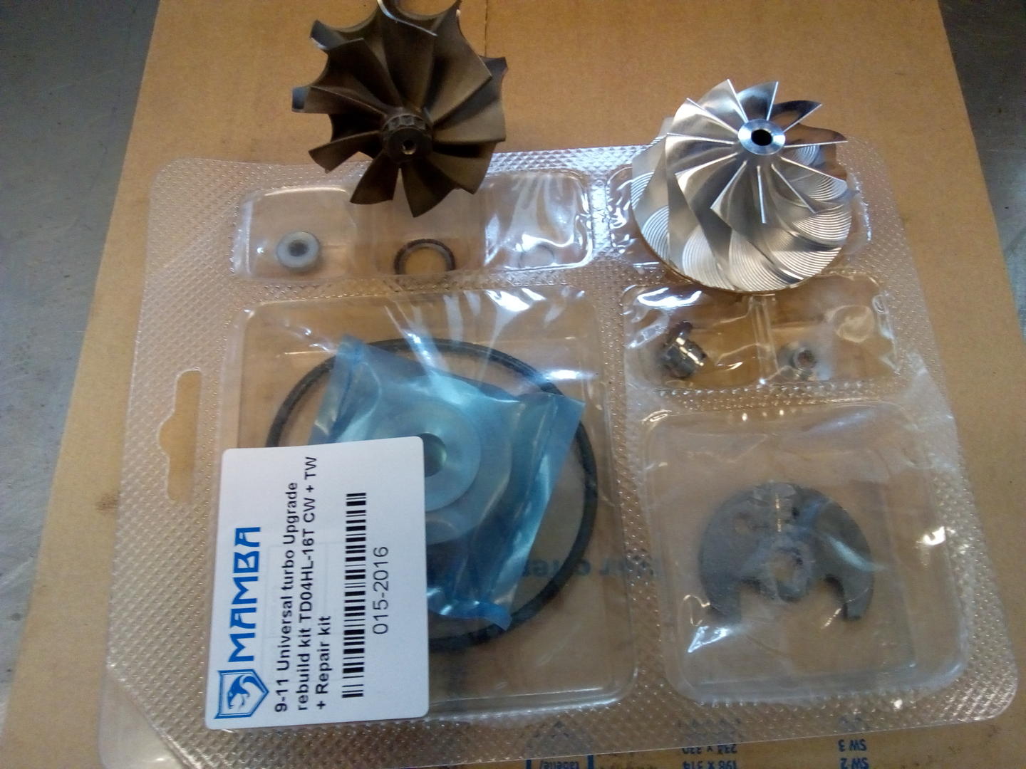

              Turboihin tilasin talvella kaukoidästä uudet sisuskalut sekä imu- ja pakosiivet vakio kokoisina. Pakosiipi vaihtuu 11-lapasesta 9-lapaseen ja imusiipi billetti 11-lapaseen. Pakoputki tarvikkeet tilasin tänään ja se on tarkoitus on tehdä uusiksi tämän kuun aikana. Äänenvaimentajat tilasinkin jo aikaisemmin Arlowsilta.

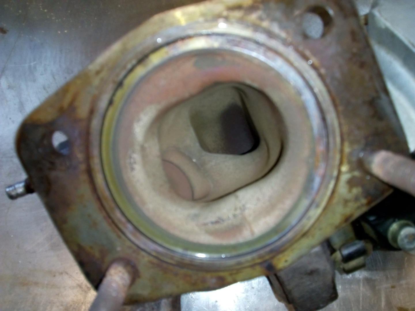

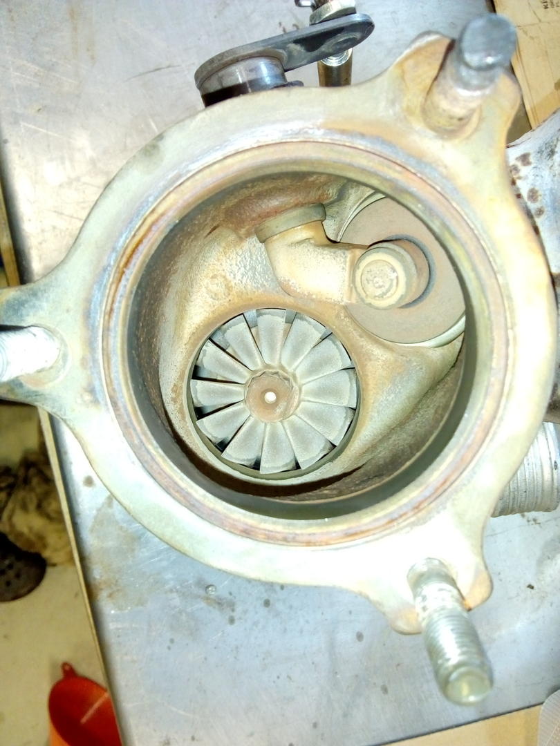

              • Nappasin putkiston kokonaan irti ja turbot pöydälle, ei edellenkään välyksiä eikä edes halkeamia pakopesissä:) Näyttäis mitsutkin kestävän pikku paineilla ja tehoilla ajelua. Vakio pakosiivet onkin näköjään 12-lapaset, toivottavasti uudet pakosiivet tiputtaisi pakopaineita edes vähäsen.

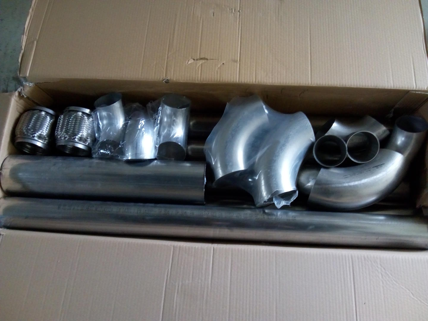

                • Savupiipun tekoon tarvittavat leikkaa ja liimaa palikat saapuivat, saattaa muutama tunti vierähtää ennen kuin noista putki valmistuu.

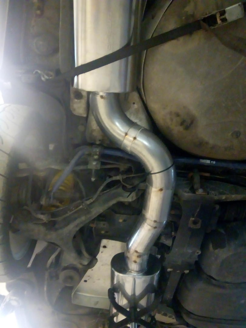

                            • Pakoputki saatu vihdoinkin valmiiksi, positiivinen yllätys ettei ole normiajossa juurikaan kovempi ääninen ja humiseekin vain saman verran kuin vanha putki. Olisi voinut tehdä yhdelläkin äänenvaimentimella.
                              Vähän arveluttaa lämpösuojapeltien takana olevien johtojen/letkujen kestävyys.

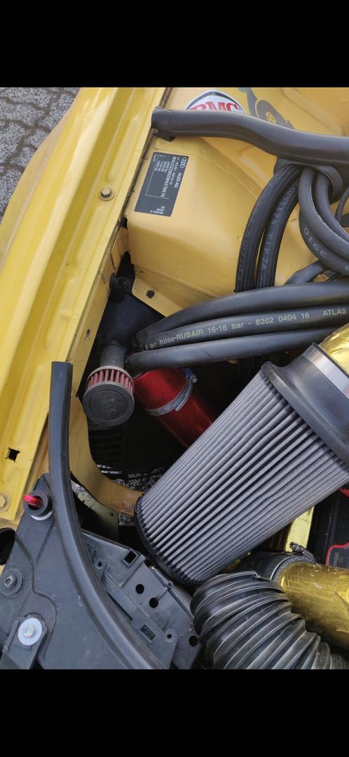

                              • Ei päässytkään ahvenistolle lähtemään, niin käytiin motoparkissa rääkkäämässä sen sijasta. Ensimmäisen kerran oli auton kanssa ongelmia rata hommissa, huohotussäiliö täyttyi ekan ajovuoron aikana ylitse asti. Öljyä rintapeltiä pitkin laatikon päälle ja siitä pakoputkille mistä tuli käryä autoon. Kerettiin ajamaan 6 kierrosta, ennen kuin mentiin varikolle ihmettelemään. Miten muilla on huohotus bitti koneessa?

                                • Motoparkis kans tuli suodattimesta ulos kahden stintin jälkeen kermat. Joka ajokerran jälkeen kun tyhjenti niin pysy sisällä. Sama homma oli vanhalla koneella.
                                  pitäisköhän meidän joskus pitää epäviralliset audiclubin ratapäivät motoparkis? ?
                                  • Kiitos tiedosta, eka ajatus kun avasi pellin oli että joko se nyt hajos. Varsinkin kun ei millään muulla radalla ole tullut säiliöön mitään, mutta onhan motoparkin rata aika rääkkiä. Kävin tänään vielä ajamassa testivetoja eikä tullu säiliöön mitään. Pitää tehdä isompi säiliö, onhan tuo nykyinen aika pieni. Ratapäivä kuulostaa hyvältä, syyskuussa olis useampia melupäiviäkin tarjolla?
                                    • Voiko johtua sitten nopeesti muuttuvista korkeuseroista vai mistä lie. Syyskuuta sitä minäkin kaavailin. Menis vaan vapaalla päivällä ajelee. Uskon kyllä että jos enemmänkin porukkas saisi niin voisi ryhmä alennustakin kysyä.
                                      • Joo g-voimat ne hölskyttää öljyä ja varsinkin korkeuserot. Esim. Nyrrellä jo ongelma vakio huohotuksella.
                                        Myös S4 lohko on huonommin suunniteltu ja öljyt pääsee loiskumaan vs rs4 lohko.
                                        Mulla kehitys vei huohotuksen niin, että lohkosta asti uudet paksut letkut, myös kansista omat ja yhdistettynä AM-Works kerääjä sykloniin. Sieltä öljyt valuu suoraan öljypohjaan ja kostea ilma välisäiliön kautta ilmaan. Ei suoraan ilmaan, koska sitä vettä/viinaa tulee aika paljon, kun E85:lla ajaa.
                                        AM-Works säilöä piti myös modata, koska se sisäputki on liian pitkä S4 lohkon öljyloiskeille ja astia kerkee täyttyä ilmalukoksi, ennen kuin valuu öljypohjaan = tulee paine ja öljyt ampuu ulkoilmaletkusta välisäiliöön. Tämä lähinnä Nyrren radalla, ei suomessa tasaisilla. Rs4 lohko ei loiskuta niin paljoa.
                                        • No nyt on hyvät ohjeet, onko lohkon huohotus alkuperäisestä paikasta isommilla lähdöillä?
                                          • Mie ratkaisin ongelman helposti tyhjennettävällä säiliöllä. Juurikin tuon vesi/viina ongelman takia, ettei niitä tarvii öljyjen joukkoon takaisin kierrättää, kun ei ole kuin pelkkä huohotuspönttö.

                                                • Joo alkuperäisestä paikasta eli imusarjan alta isolla letkulla sykloniin, sitten kansista myös omat sinne.
                                                  Minä en kauaa jaksanut leikkiä kiinteällä säiliöllä, kun Nyrrellä saattoi tulvia kierroksen jälkeen. Sykloni erottelee öljyt ihan hyvin, kerran ulkoilmasäiliöön niitä ei juuri ilmesty. Sitten taas se viina/vesihöyry jatkaa sinne ulospäin ja tiivistyy välisäiliöön ja toki osa höyrynä suoraan ulos.
                                                  Näin ei tarvi öljyjä jatkuvasti lisätä radalla.
                                                  • Käyvän se juomapullokin tuohon tarkoitukseen:) sekään ei ole kovin iso mutta riittävä. Jos jättäisi nykyisen säiliön paikoilleen ja tehdään väliin sykloni tyylinen säiliö vänkärin puolen turbon viereen, siitä saa helposti tehtyä turbon paluulinjaankin haaran ja öljyt takaisin.
                                                    • Juu mun viimeinen säiliö syklonin jälkeen on juuri 1.5 litran limupullo :)

                                                        • Alkuperäinen kirjoittaja holkeri Näytä viesti
                                                          Tuliko noita pakopaineita tarkasteltua ennen/jälkeen tai muuten koeponnistettua mikä oli 9-lapaisen hyöty?
                                                          • No eipä niistä 9-lapasista pakosiivistä paljon hyötyä tainnut olla, kyllä noista turboista on nyt otettu kaikki irti kestävyyden rajoissa. Dynokäyrä muuttui erilaiseksi kun vähän nostettiin lisää ahtoja keskialueelle joten ei pysty vertaamaan suoraan pakosiiven vaikutusta, hyvä käyttöalue ratailuun jäi 5800- 7000rpm alueelle ja tulokseksi 701hv/6330rpm 825nm/5789rpm. Ihmeen hyvin tuo vakio rs4 kytkin kestää vääntöä, mutta nyt olis tarkoitus vaihtaa kova vauhtipyörä ja sintteri tuon rs4 asetelman kaveriksi. Turbot vaihtuu vähän isompiin, pykälää uudemmasta Volvosta löytyy pakosarjan laippaan käypäset mutta eri valmistajan tekemät turbot. Nuo vanhat turbot joutaisi jollekkin rakentajalle uuteen projektiin :)
