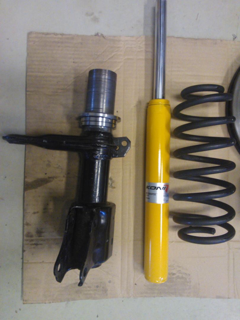

  • Etupää on tällä hetkellä liian löysä kesäratailua ajatellen, joten hommasin tuommoisia palikoita korjaamaan tilannetta.

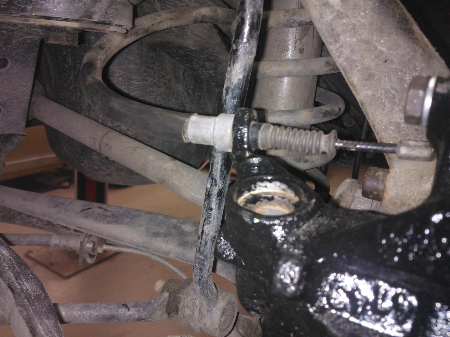

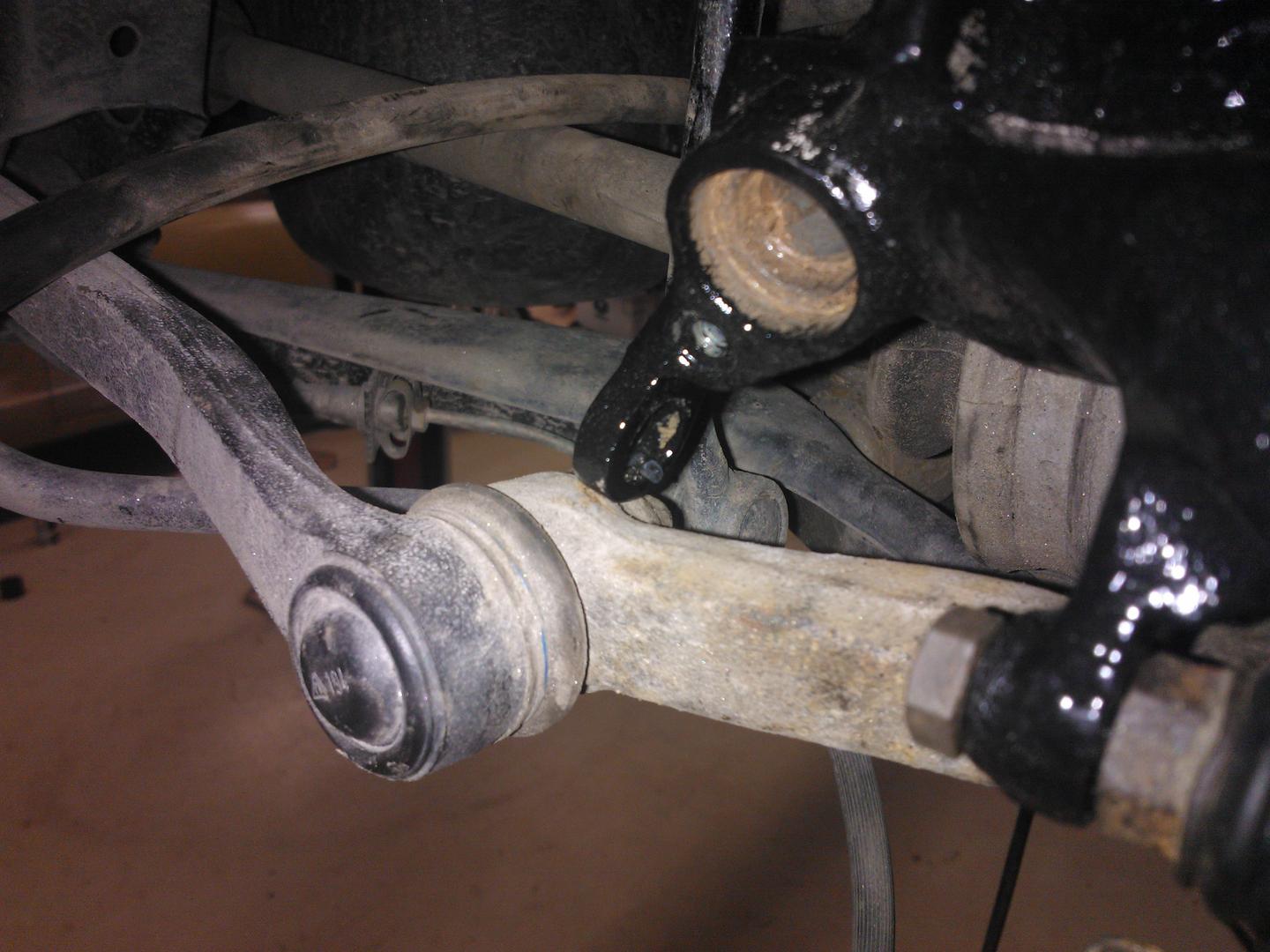

    Jarruthan tässä on vielä orkkikset, tilannetta korjaamaan tuli Leinon compesta jääneet etujarrut eli urssin levyt ja ässä mersun satulat.
    Taakse urssin satulat ja a3 280mm etulevy jota joutui vähän sorvissa pyörittelemään.
    Takasatulat meinasin laittaa ilmaruuvi alaspäin, niin ei tarvii ruveta vinguttamaan rautaa ja käsijarruvaijeri tulee paremmin paikoilleen.
    • Melkein sanoisin, että ilmaruuvi alaspäin kaivat vain kuoppaa toimiville jarruille, todella paska saada ilmat pois.
      • Irrottaa satulan nilkasta ilmauksen ajaksi niin ei tule ongelmaa. Muutenhan se ei kyllä toimi.
        • Tarkoitus on kyllä ilmata satulaa kädessä pitäen oikein päin ja männän eteen palikkaa ettei tule pois.
          Onko joku laittanut urssin satuloita b4 sedaniin tai avantiin oikein päin joutuuko paljon vinguttamaan?
          Aluksi meinasin käyttää auton omia satuloita, mutta on aika hankala saada tuohon nilkkaan tehtyä adapteria.

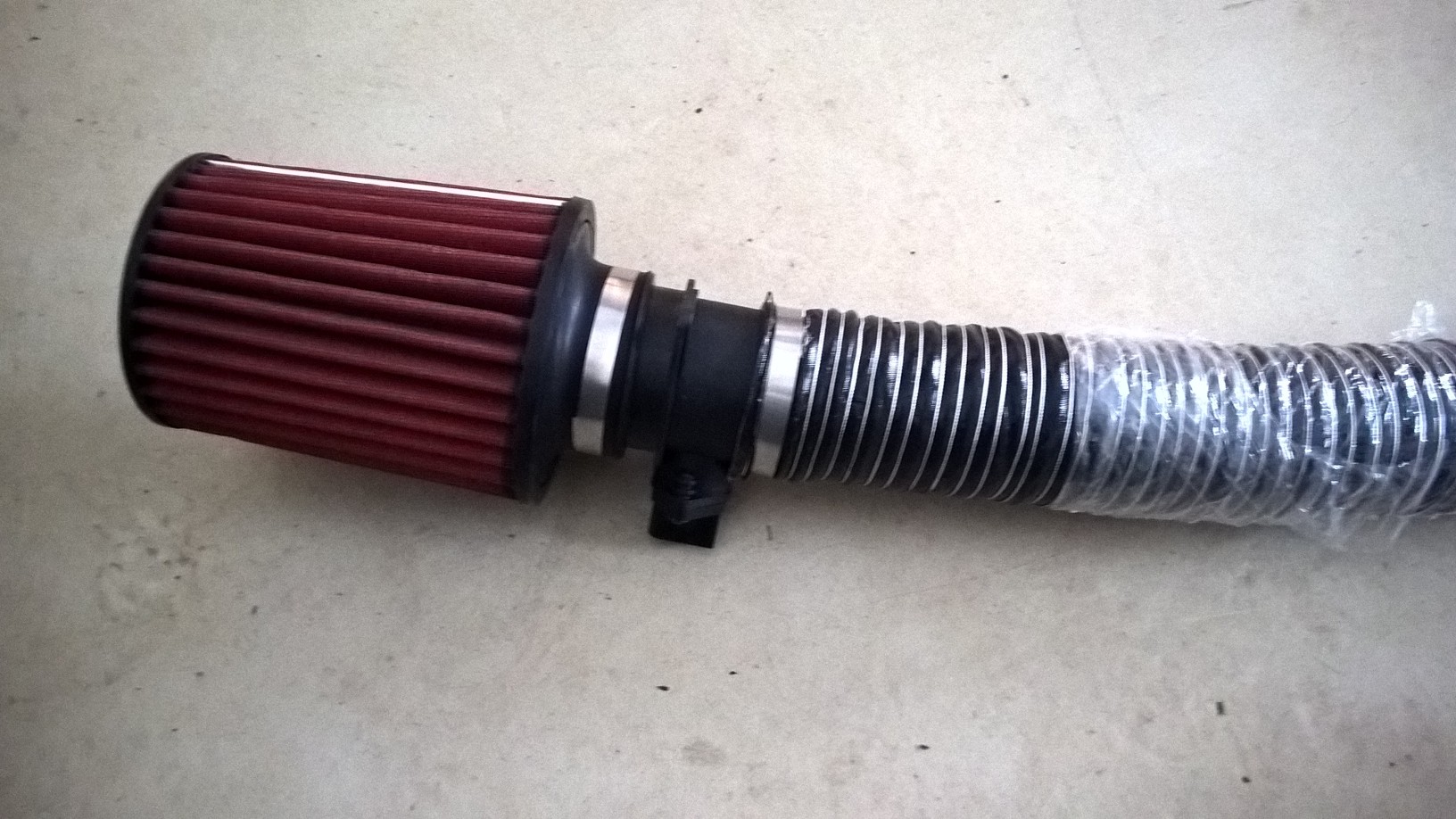

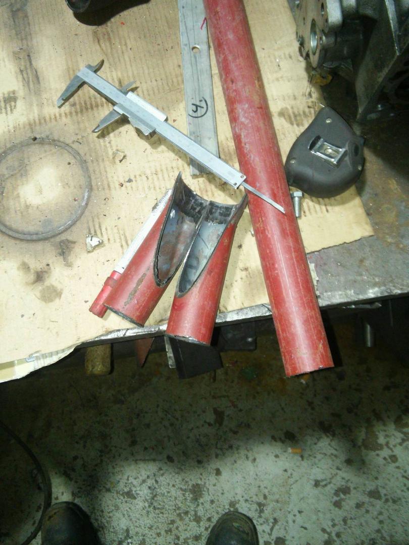

                  • Kahdella maffilla sen takia koska, RS4 y-putki on aika arvokas ja niitä on harvemmin tarjolla.
                    Eikä ole tilaakaan liikaa imusarjan ja konepellin välissä jos meinaa jonkun putken itse tuunata. Onhan y-putki myös koko ajan kiukaan päällä lämmityksessä joten voihan siitä pientä etua olla jos saa suoraan viileetä ilmaa puskurin takaa.
                    • Miten meinasit toteuttaa signaalien yhdistämisen?
                      • Eiköhän siihen jotain keksitä :)
                        • Minulta joutaa RS4 Y-putki kun on 2 MAFia jo hyllyssä :)
                          • Ykkösvaihtoehtona on kahden maffin imupuoli jos ei sinkku turbolla mennä. Minkä auton maffit hommasit?
                            • Minulla on ihan 2 risan vakiomaffeja runkoineen hyllyssä. Jos 1 mittaa 500hp asti niin enköhän noilla juuri ja juuri pärjää ;)

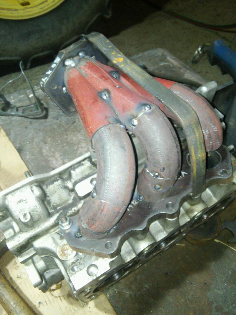

                                          • Kahella turbolla myös pakosarjat fiksummat ja nopeempi reagointi. Eikä pulssit pääse häiritsemään toisiaan. Jos yhellä turbolla teet, niin pitää olla ehdottomasti jaettu pakopesä

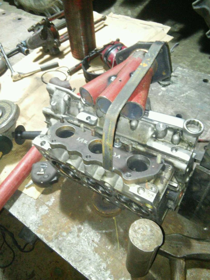

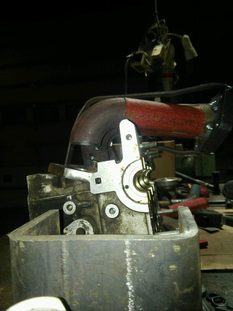

                                            • Tuommoiset sarjat on tehtaalta pikku hiljaa valmistumassa eli kahdella puhaltimella jatketaan.
                                              Imupuolet meinasin toteuttaa tuommoisilla ratkaisuilla.
                                              Tuostahan muuten joutaa kohtapuoliin vaikka 2.8 vaparin paineistukseen, pakosarjat, turbot, imupuoli, ahtopuoli ja muuta, jos jotain kiinnostaa.

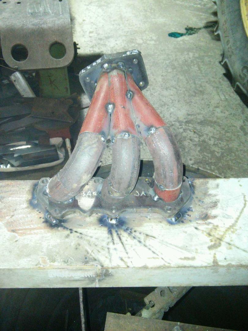

                                              • Nyt on asiallisen malliset pakosarjat!

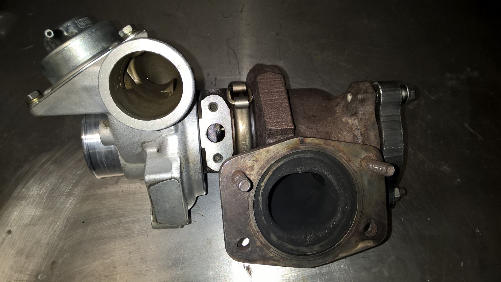

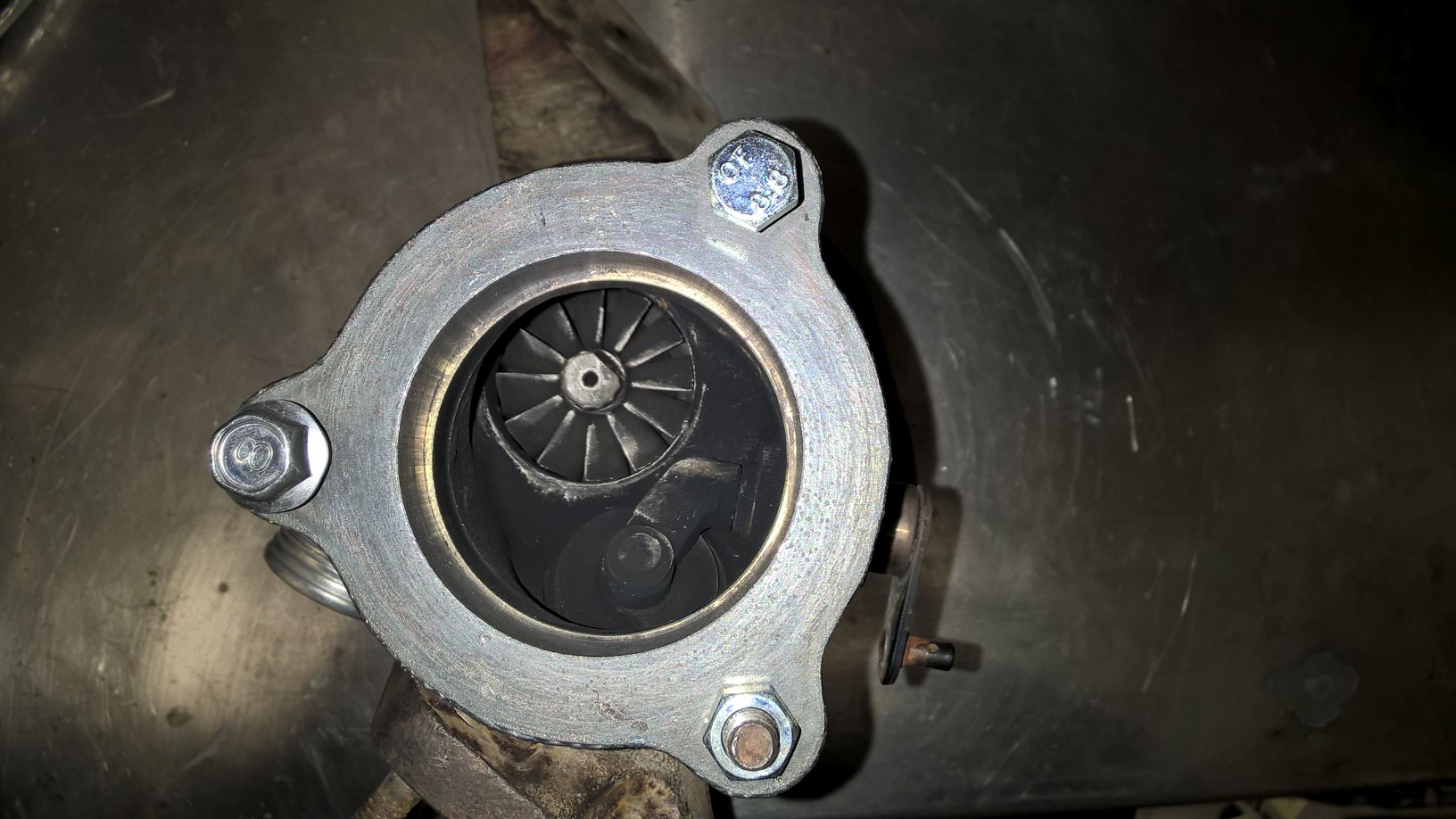

                                                • Mitkäs turbot nyt tulee? Oliko tässä vielä vakioveivit?
                                                  • Turbot on volvosta peräisin eihän noilla vielä kuuhun mennä.
                                                    Saahan noihin vaihettua ainakin kompura puolta isommaksi jos on tarvetta. Veivit vaihtui samalla kun kone oli auki.

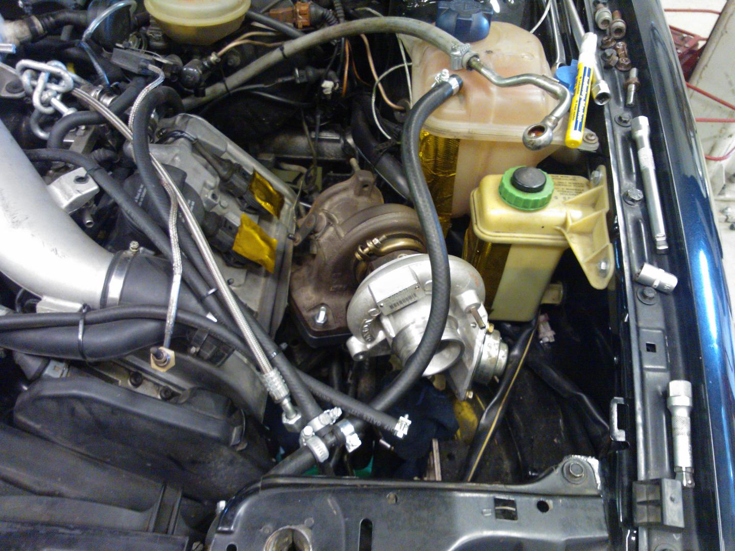

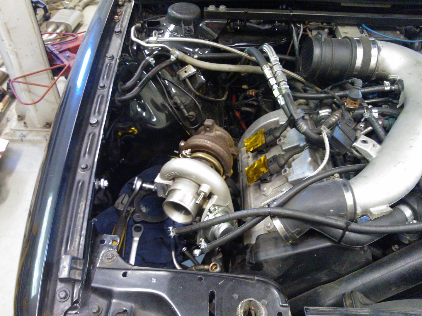

                                                      • Jokos sarjoja ja turboja on mallailtu uudelle paikalleen? Kuvia :)
                                                        • En ole vielä raaskinut ruveta autoa purkamaan kun toimii nyt niin hyvin. Tarkoitus on vielä käydä jäärataa ajamassa ennenkuin ruvetaan asennus hommiin.
                                                          Nimim. sfk78 hitsailee pakosarjat kun kerkiää, minä teetätin vain laipat ja tein jigit.
                                                          Noille paikkeille ne kuitenkin tulee.
