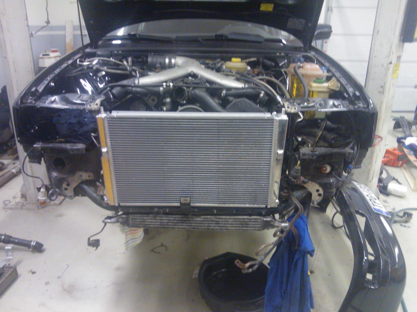

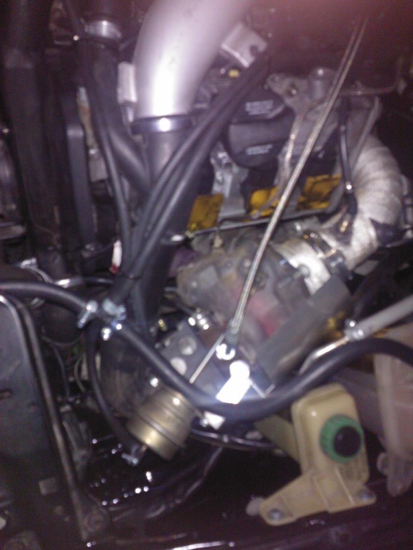

                • Huoltohommat aloitettu, 30min kesti saada auto tähän tilaan.
                  Katti on ainakin ehjä pakoputken takaosaan en kerinnyt vielä paneutua.

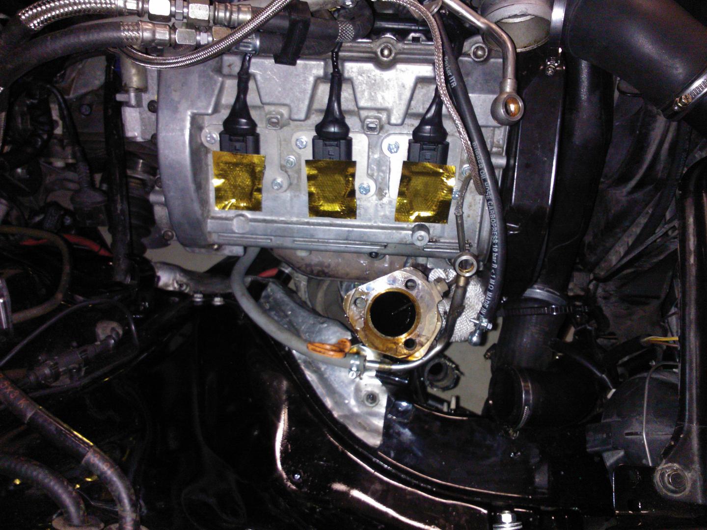

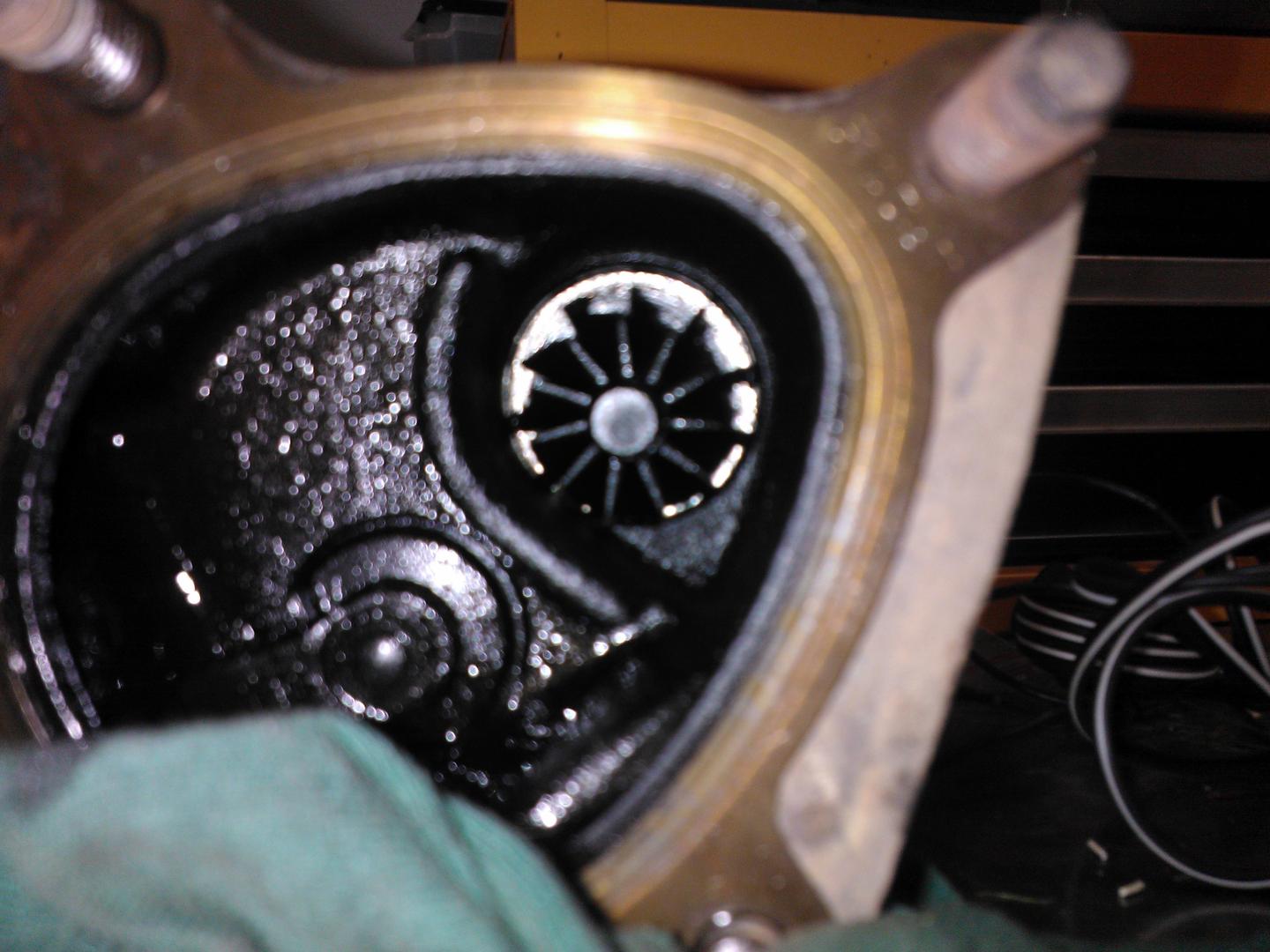

                  Turbosta akseli poikki vähän nakertanut siipeä.
                  Salamaa en saanut eilen pois kamerasta, mutta silti näkyy pieni loimotus.

                  • Kas, hehkutulppa eksyny pakokoteloon?
                    • Harmi kun en osannut ottaa salamaa pois siinä kiireessä näky oli kyllä aika punainen.
                      Tuohon tilaan saamiseen ei mennyt kuin muutama kilometri, jotain on pahasti pielessä.

                      Hajonneessa turbossa olikin vähän pitkittäisvälystä jos se sen takia porsi.
                      • Eiköhän se akseli vaan ole saanut tarpeeksi lämpöä. Varmistaisin ennen seuraavaa starttia, että turbo saa öljyä.

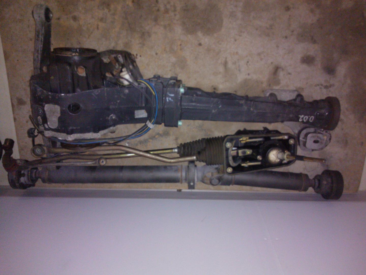

                              • Auto laitettu takasin seisontaan ja ensi talveksi hommattu tekemistä voimansiirron parantamiseksi. Takaakseli olisi tarkoitus puottaa alas ja maalata sekä uusia puslia samalla kun murikan vaihtaa. Moottorille en tee tänä talvena mitään.
                                Onko kellään tietoa pystyykö 01e askiin laittamaan 4.55 välitystä?

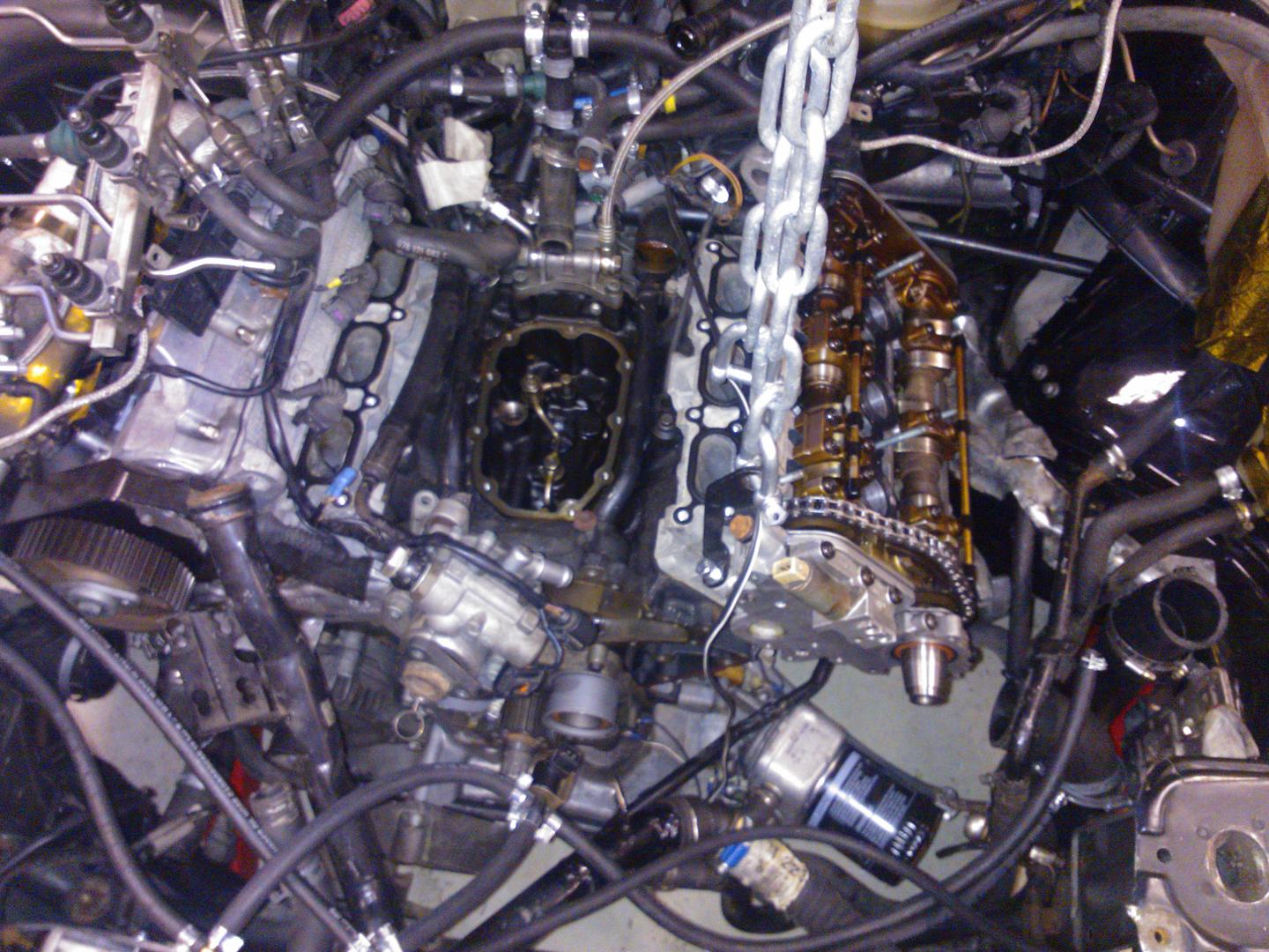

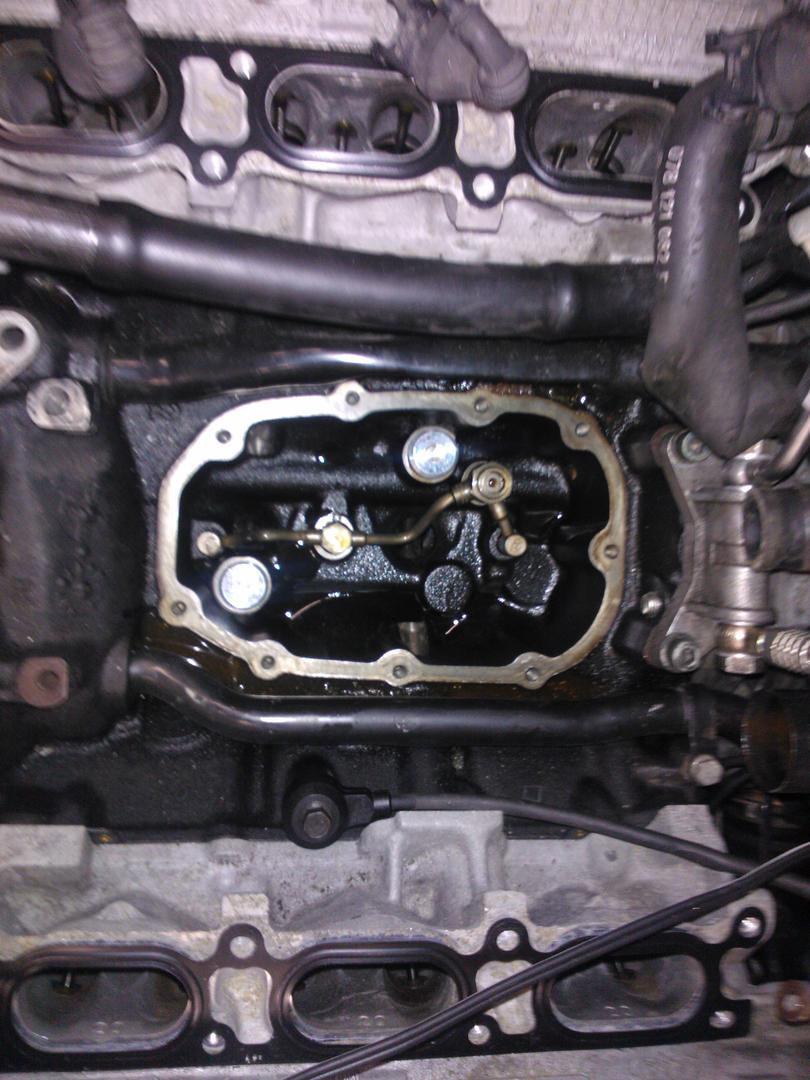

                                • Taisin vähän ylireagoida kuskinpuolen kannesta kuuluvaa pärähdystä, joka ilmeni vuorokauden seisomisen jälkeen käynnistyksessä. Tulipa sitten vaihdettua kansien öljynpaineen takaiskuventtiilit jotka löytyvät lohkon välistä huohotinkopan alta, joutui taas purkamaan muutaman osan pois että pääsi niihin käsiksi. Moottori ja voimansiirto puolella aiheesta kirjoitettukkin että on aika yleistä muttei vaarallista, no kerkesin jo aloittaa rempan ennenkuin joku kyseli samaa asiaa. Nokkaketju ei ollut hangannut mihinkään, mutta vaihdoin sen samalla.
                                  Viimeksi muokannut holkeri; 8.12.2015, 23:48.
                                  • Joko sait valmiiksi? Hävisikö pärähdys?
                                    • Ei ole vielä nipussa pakosarjaan pitää hitsuuttaa holkki pakolämpöanturille ens viikolla, niin sitten pääsee testailemaan vieläkö pärähtää.
                                      • No niin nyt on auto taas kasassa ja pari kertaa keritty kokeilemaan 24h seisomisen jälkeen käynnistystä.
                                        Käytin molemmilla kerroilla koneen lämpimäksi tosin öljynlämmöt ei vielä kerinny nousemaan, mutta kuitenkin pärähdystä ei enää kuulunut. Ainakin tähän yksilöön takaiskuventtiilien vaihto auttoi tuohon ikävään ääneen.

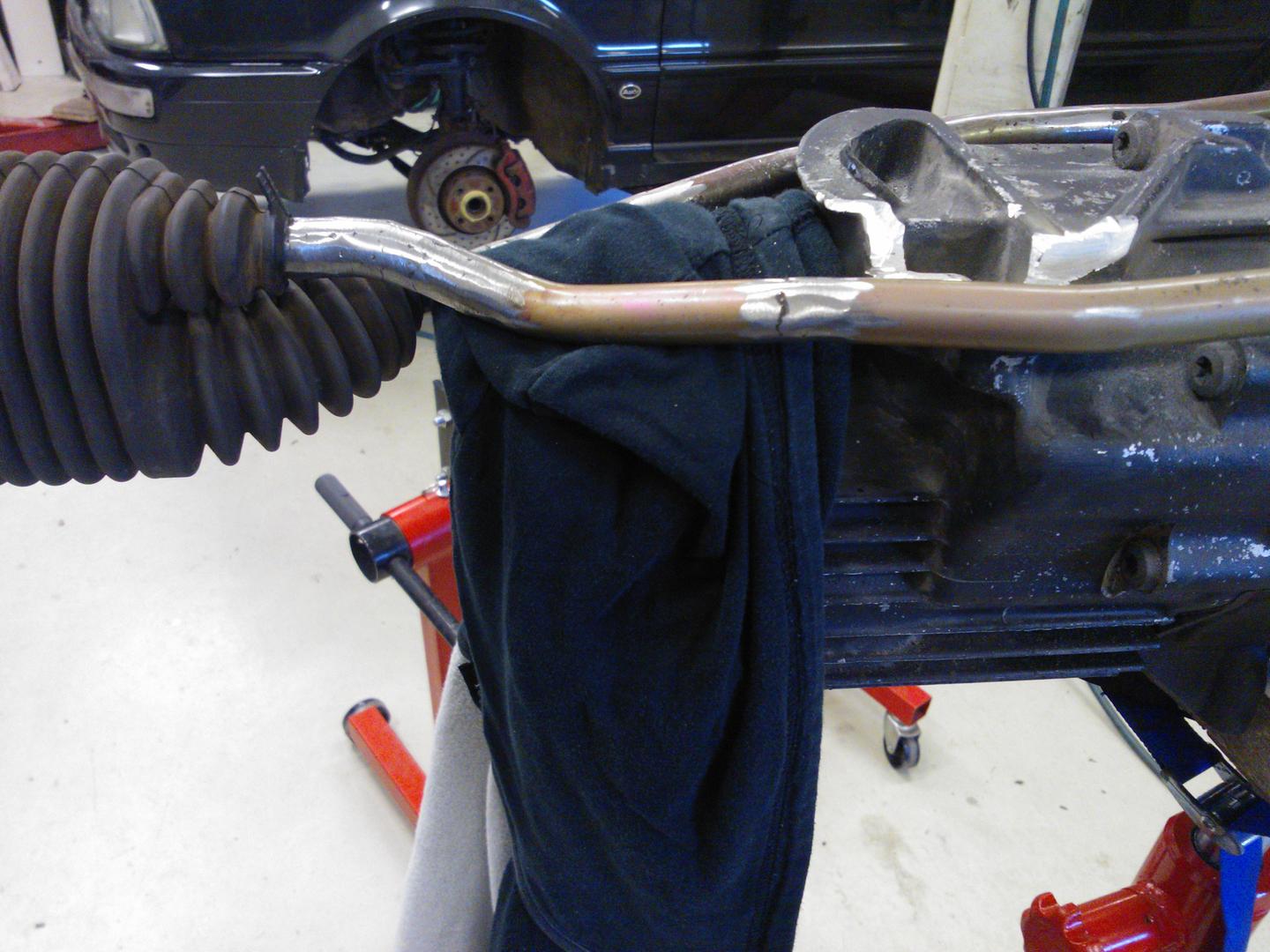

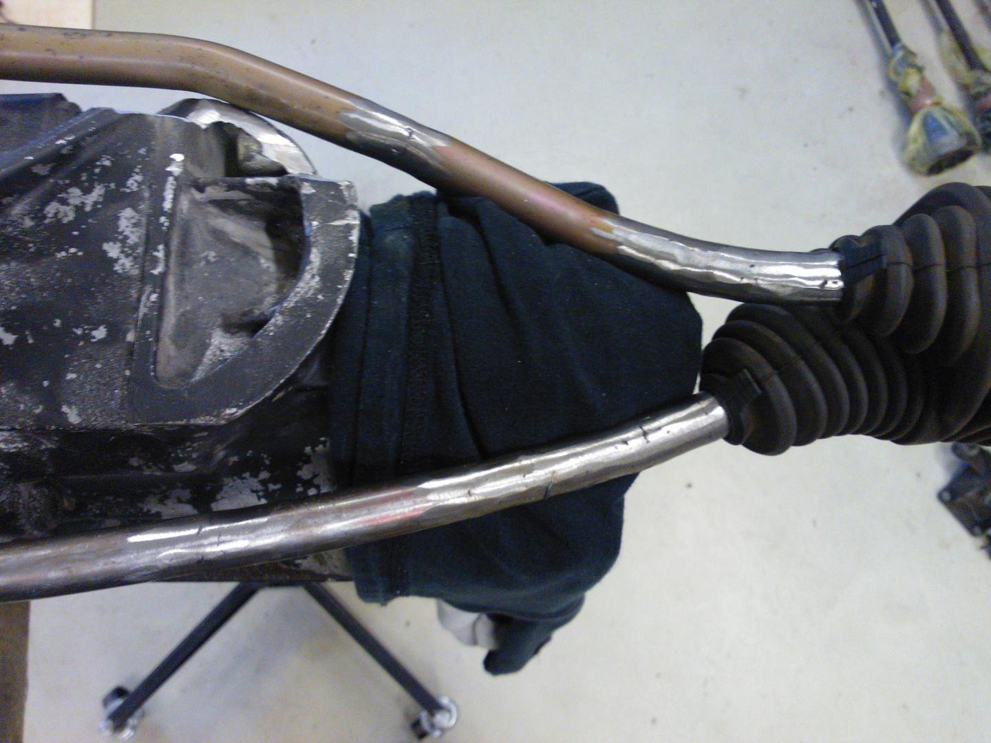

                                        • Sinnehän uusi putkisto kävi nätisti paikoilleen korin puolen kiinnikkeitä tarvii vielä muuttaa, mutta pääasia ettei putkia tarvii leikellä.
                                          Painoeroa noissa on kyllä aika reilusti.

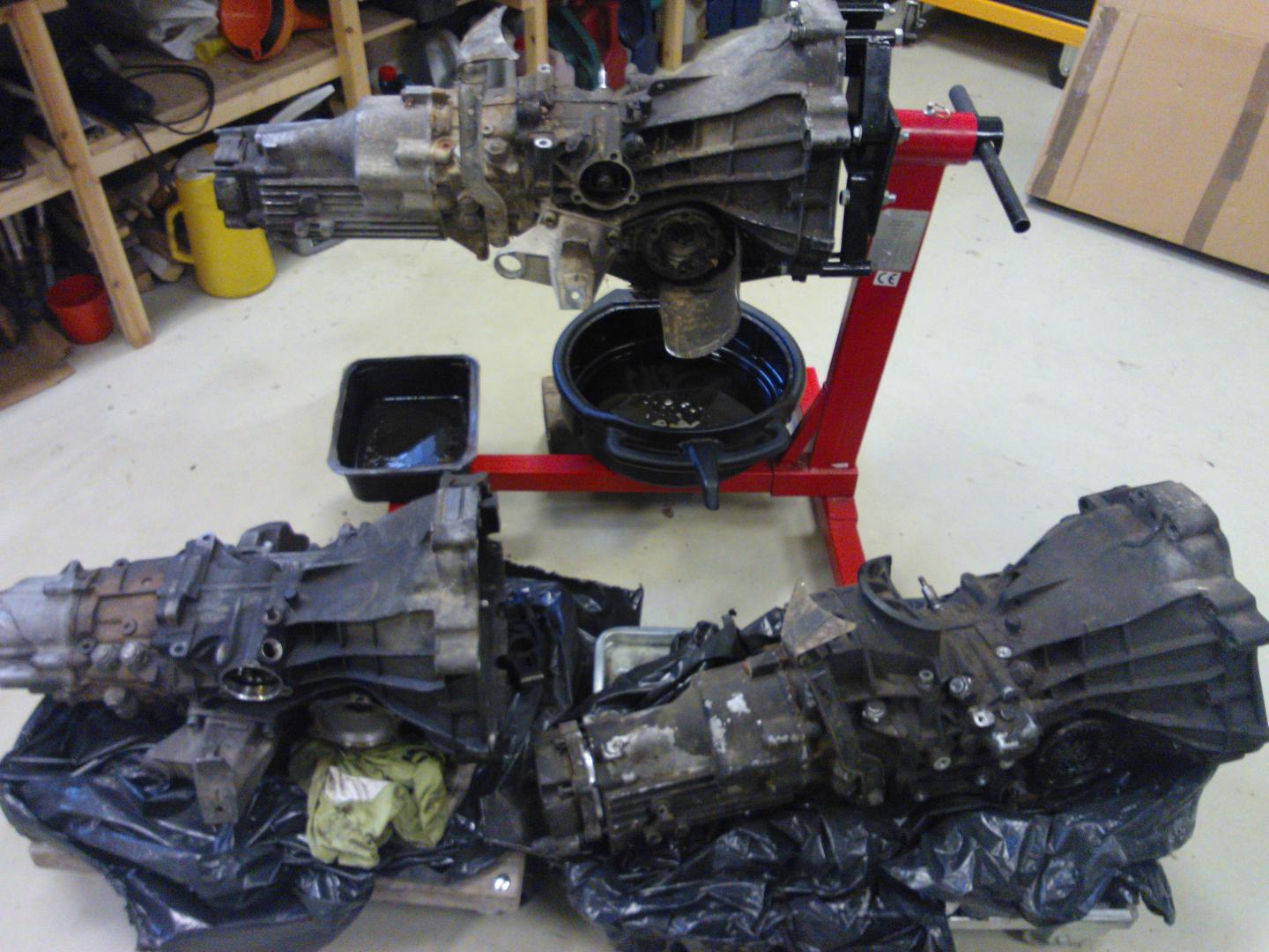

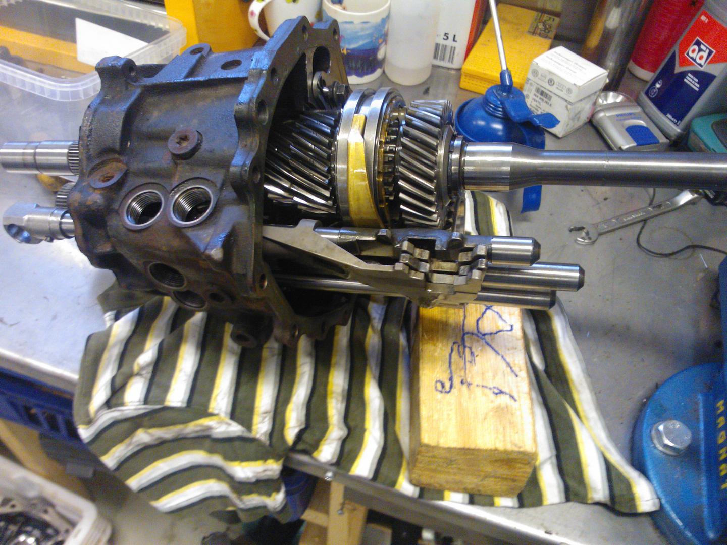

                                            • Innostuin purkamaan 01E vaihdelaatikon ja samalla pääsi tutustumaan sen sisuskaluihin, perus vikahan sieltä paljastui kakkosen siirtopakka jumissa.
                                              Purku olikin aika hankalaa ilman kunnollisia ulosvetäjiä, mutta onnistui kuitenkin tosin joutui käymään kaverilla kakkosen hammaspyörän irrottamassa että sai vaihdettua ehjän siirtopakan.

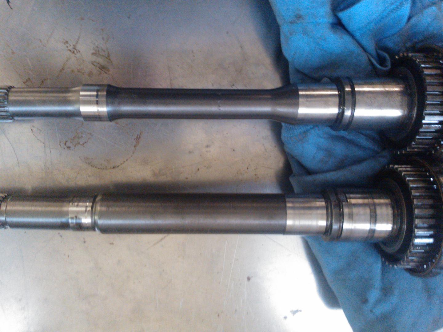

                                              Vielä pitäis pitäisi purkaa v8 urssin vanha laatikko ja vaihtaa siihen synkrot siinä kakkonen vain tuuttaa varattua mutta ei jumita, sen voiskin jättää sitten varalle. Tiedä vaikka paikalleen tuleva laatikko joutuu liian kovalle rasitukselle tulevaisuudessa ja hajoaa:)
                                              Kytkinakseleissakin näkyy olevan paksuus eroja. Kiinni tulevassa laatikossa onkin leveämpi ykkösen ratas:)
                                              Laatikon kasaus olikin helpompaa.

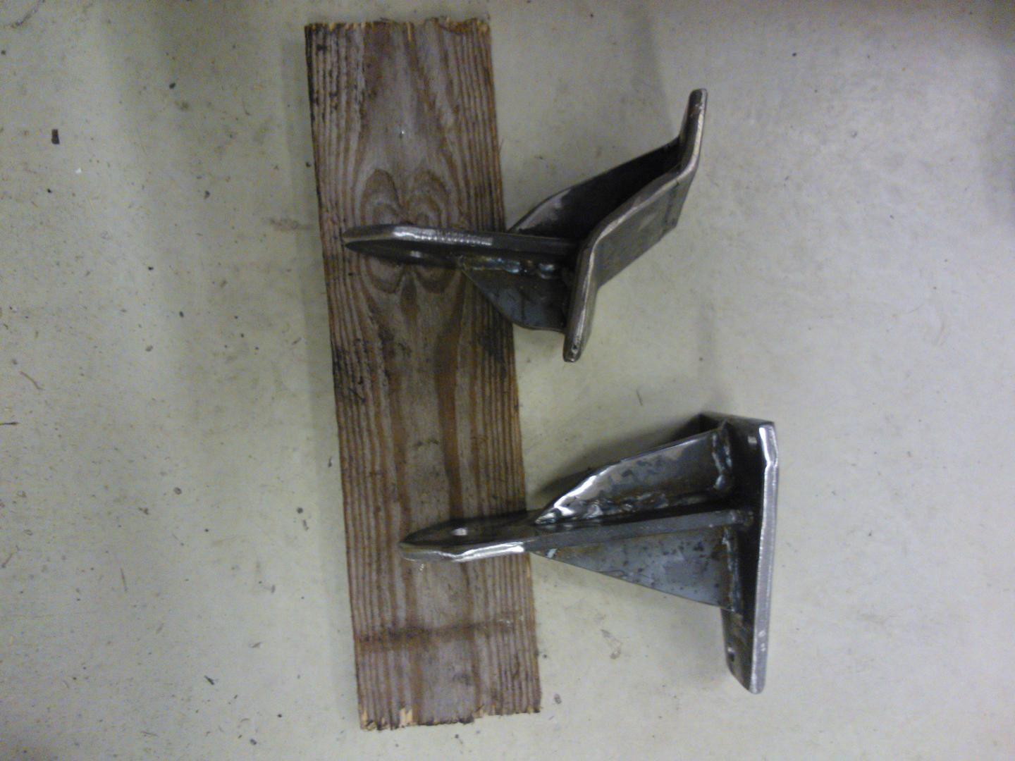

                                              • Laatikko vivustoineen ja tassuineen sovitettu paikoilleen vielä pitää torsen modi tehdä ennenkuin laitan kiinni.
                                                Aika monta kertaa sai laatikon tiputtaa alas muokata, kepin tukitankoon pieni mutka sekä siirtotangon lyhennystä ja kääntely

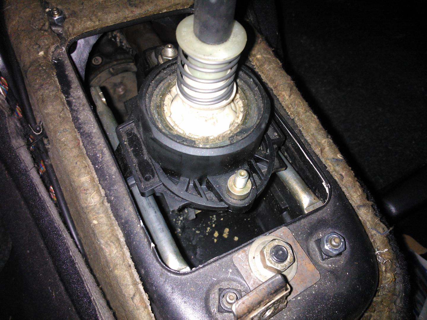

                                                        • Mulla lähti tos rykies se vaihdevalitsimen tukitanko 6-lovisesta 01e:stä lootan päästä irti A4 B5:ses. Nykäsin koko tukitangon pois sieltä ja pulttasin vaan muutamalla raudanpalalla vaihdekepin kiinni siihen, mistä vaihdevalitsin ja koko koppa tulee kiinni niillä 4 pultilla. Hyvin toimii niinkin. Miettiny, että miks siinä pitää olla sellanen 1,5m pitkä tukitanko, ku sen voi suoraan siihenkin kiinnittää.
                                                          • Millin paksuisia laattoja kaksi neulalaakereiden tilalle, kympin välysmitta meni vielä kasattuna väliin.
                                                            Eikai tukitangolla muuta tarkoitusta kuin pitää keppi samassa asennossa kiihdytyksessä ja moottorijarrutuksessa.
