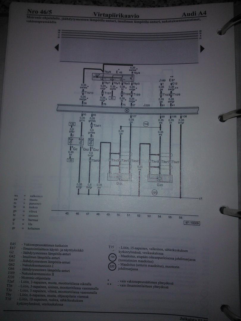

    Ok kiitoksia kävin vilkasemassa ja tulppa näytti olevan hihnapyörän vieressä. Eli öljypohjassa oleva on lämpö+ tasoanturi, siihen tulikin tilalle alumiini lätkä. Ja tuohon eculle menevään öljyn lämpöanturin johdolle löytyi selitys=lukihäiriö virtapiirikaaviosta.

      Miten onko virtapiirikaavioon tullut virhe tämän mukaan:
      G2= jäähdytysnesteen lämpöanturi
      G61= jäähdytysnesteen lämpöanturi
      G62= nakutustunnistin
      G66= jäähdytysnesteen lämpöanturi
      J189= nakutustunnistin
      kuva lisäksi
      Viimeksi muokannut holkeri; 8.12.2015, 22:50. Perustelu: kuva lisätty
      • #93
        Eikös G62 ole lämpöanturi ja G66 nakutustunnistin. Jos tässä nyt tätä haettiin..
        Viimeksi muokannut bonus; 14.4.2013, 00:23.
        • #94
          Juuri tuota tarkoitin oishan vastaus löytynyt näköjään haullakin ja j189 on autochekin ohjauslaite.

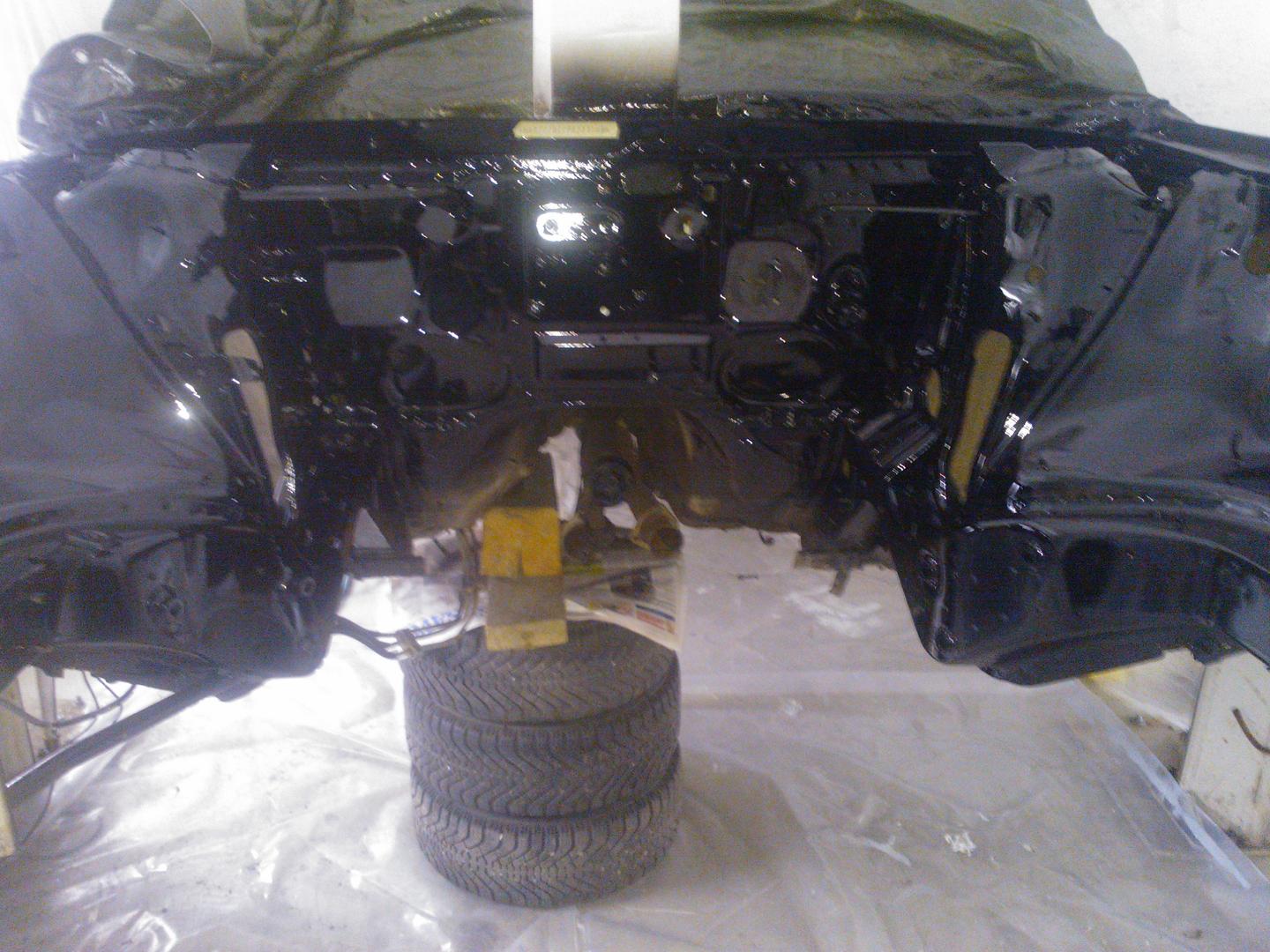

            Tuommoinen hieno kaasukammio tuli viriteltyä, ei tullu maali käryt koko talliin.
            Kyllä nyt kelpaa laitella osia kiinni silkkihanskat käsissä.

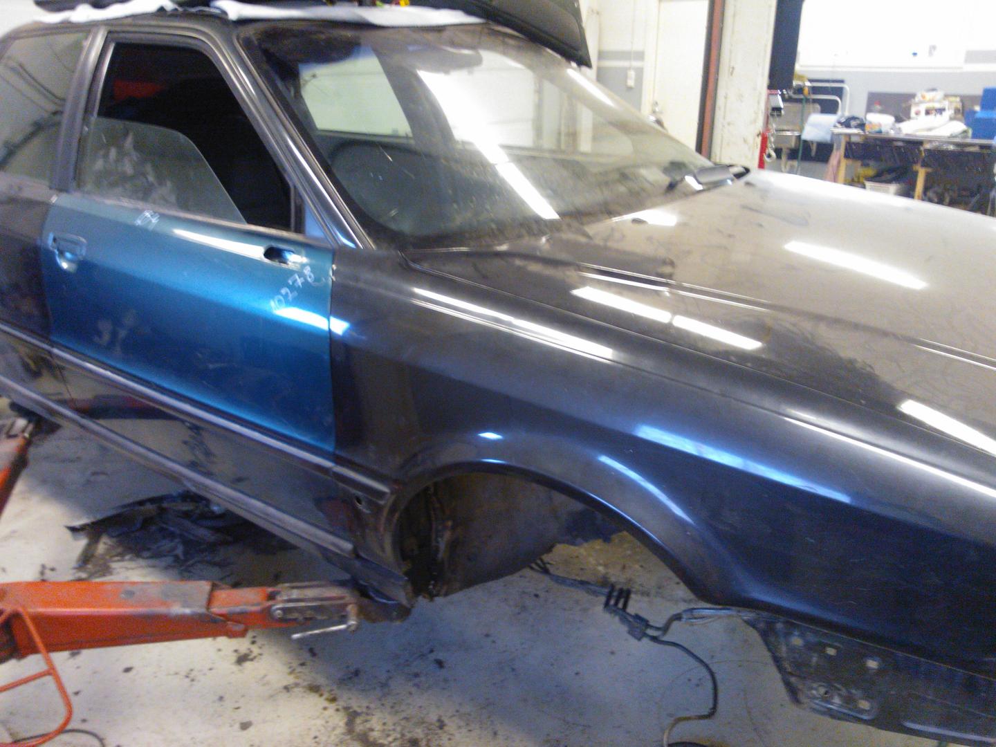

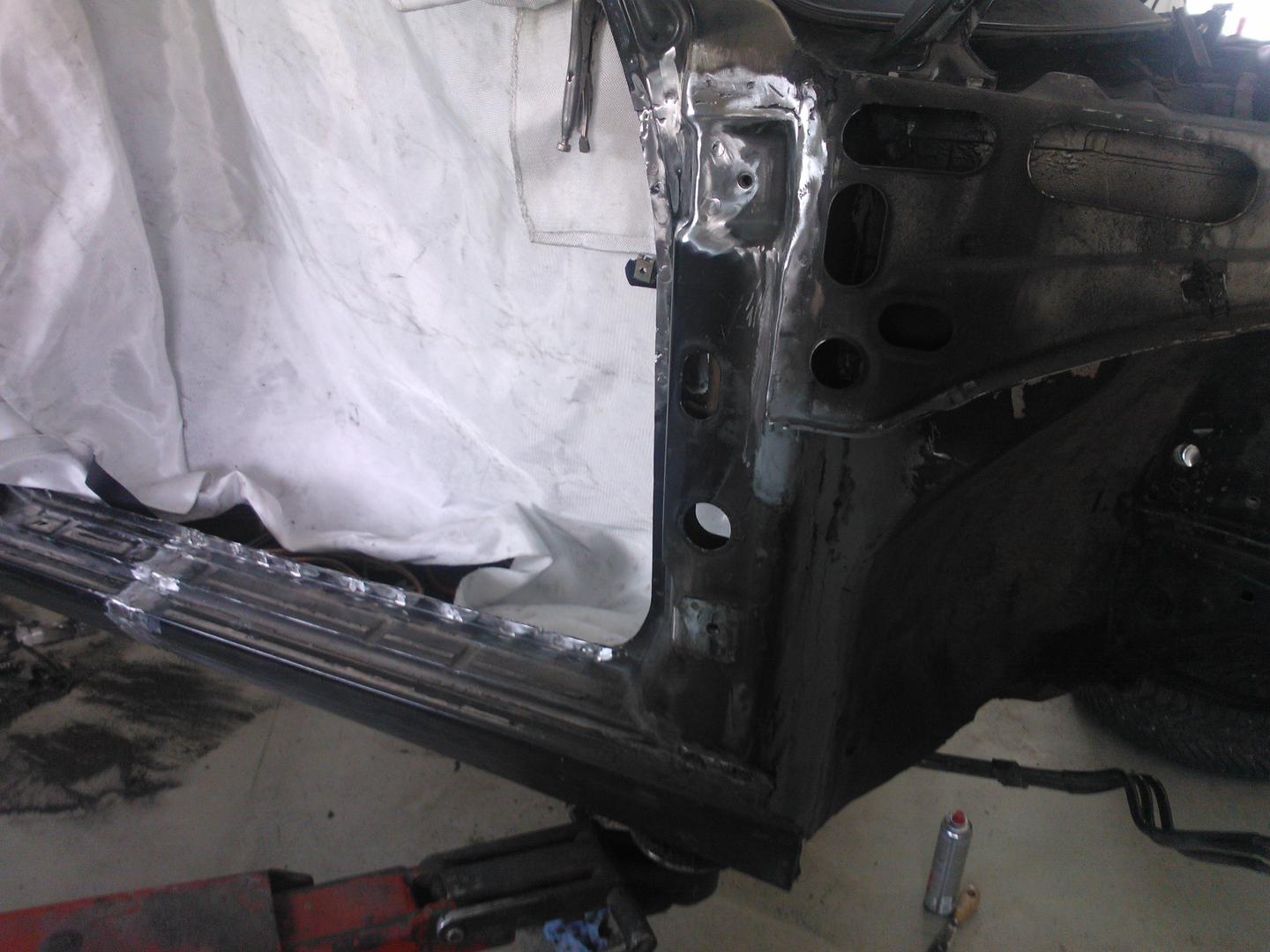

              Pientä edistystä tapahtunut täälläkin, sähköt sain tehtyä.
              Lämppäri sekä kojelauta tungettu takasin mitkä oli irti korin korjauksen takia.
              Auto sai viime keväänä pienen pusun a-pilarin kohdalle minkä takia jäi seisomaan ja odottelemaan motivaatiota. On se mukava katsoa kun ammattimies tekee

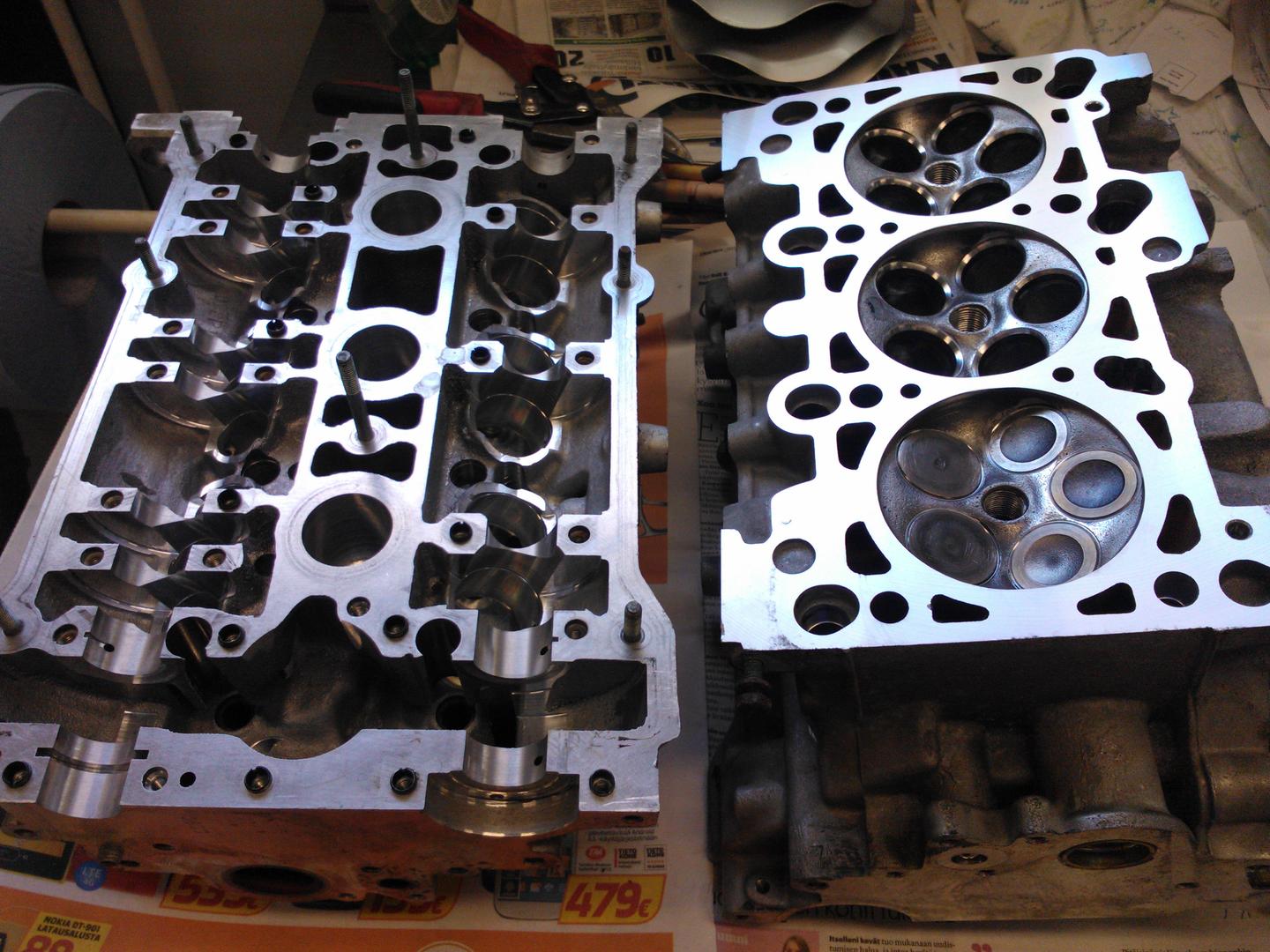

              Ens viikolla pitää soitella taas koneistamolle jos kannet alkas olemaan valmiit, etupalkkin ja alatukivarret vien hiekkapuhallukseen ja maalaukseen. Kaikki etupään puslat tulikin jo tilattua sekä jakopään hilut.

                No niin nyt pääsee kasaus etenemään kannet sain tänään pois koneistamolta, jakopään hilut sekä etupään puslat oottavat kasausta. Porkkikselta sain diagnoosipistokkeeseen tulevan johdonkin selville.

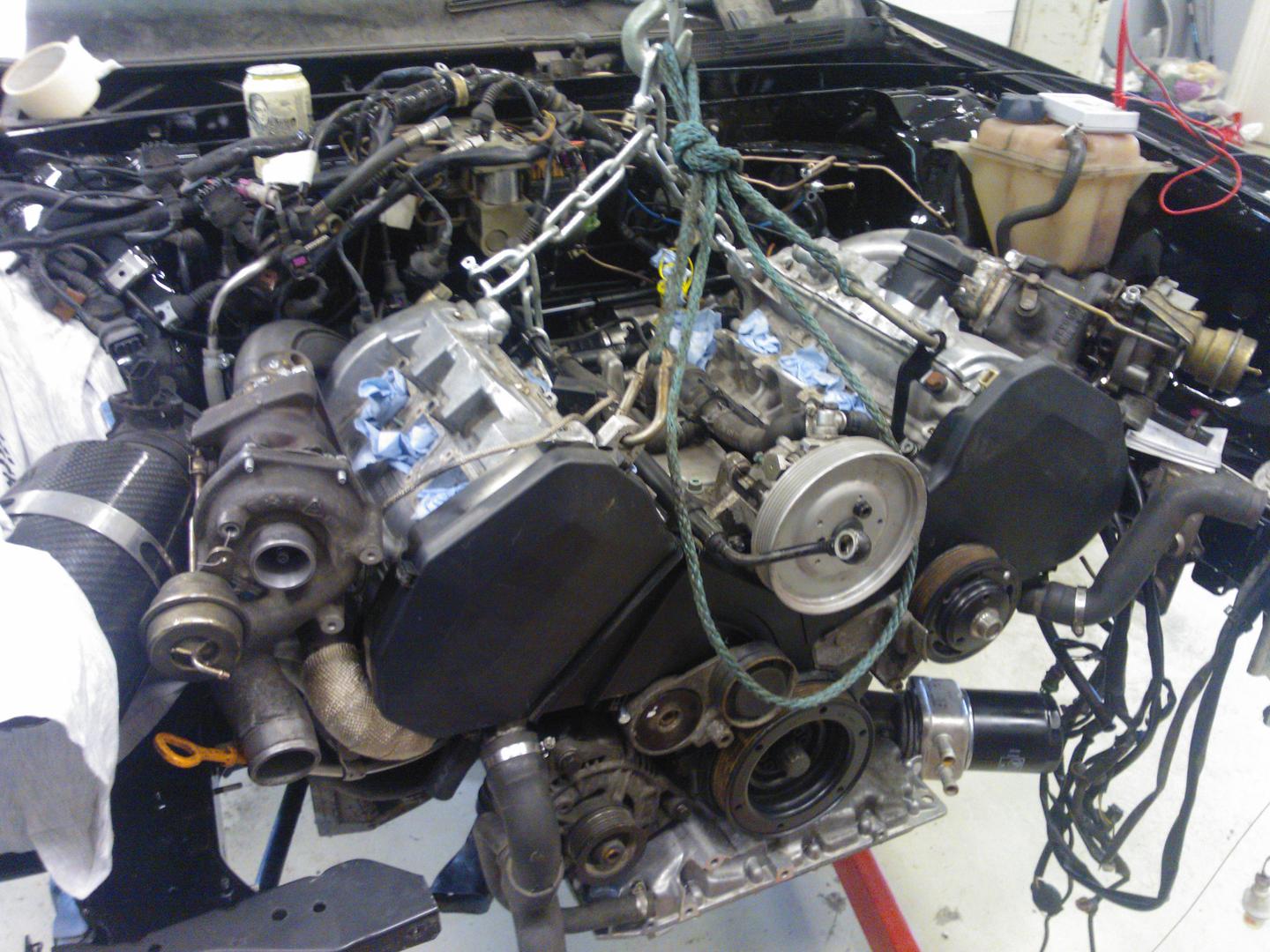

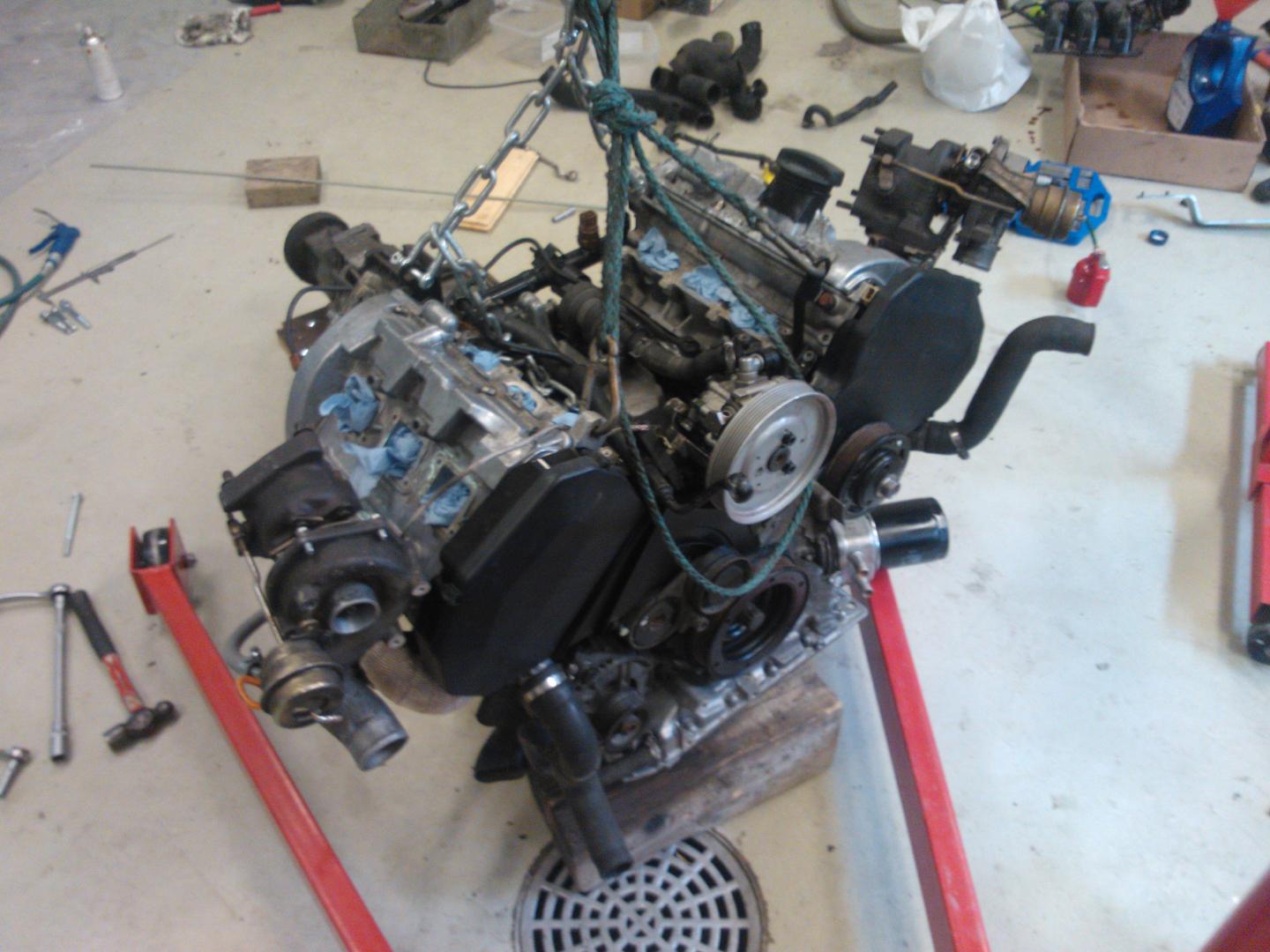

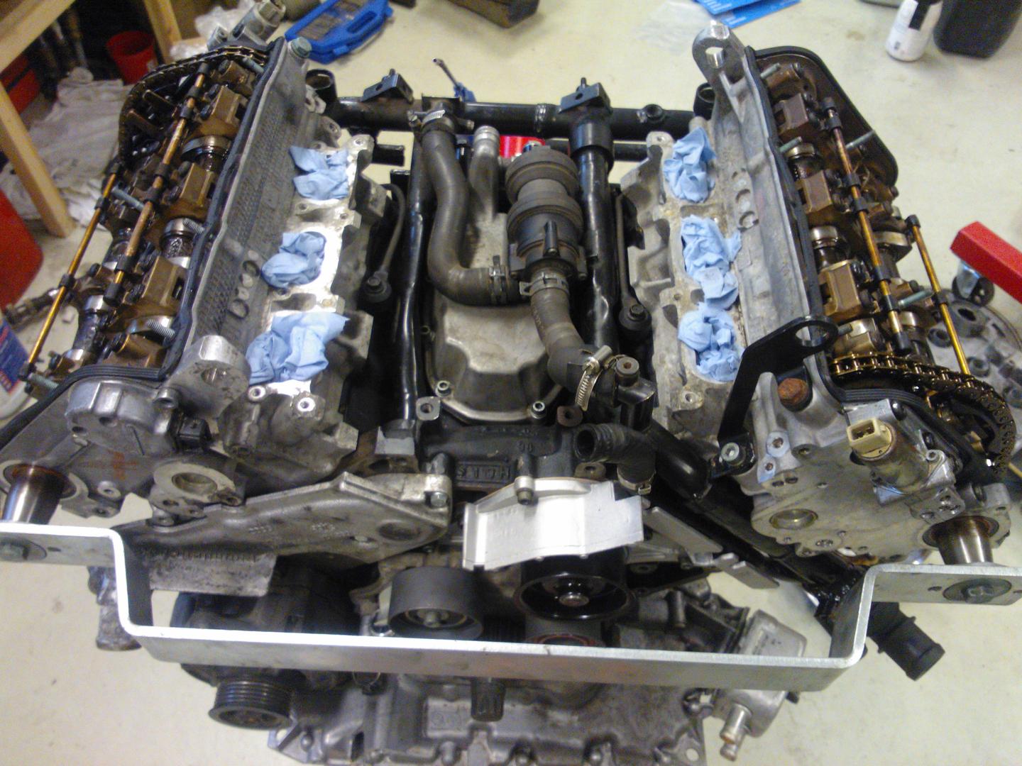

                              • Moottorin kasaus edistyy pikkuhiljaa, oli aika mielenkiintoinen kasata ekaa kertaa ketjukiristin+ketju+nokkaakselit nippuun ja paikoilleen. Toinen kansi menikin jo paljon helpommin.
                                Tällä viikolla tarkoitus saada kone+laatikko paikoilleen.

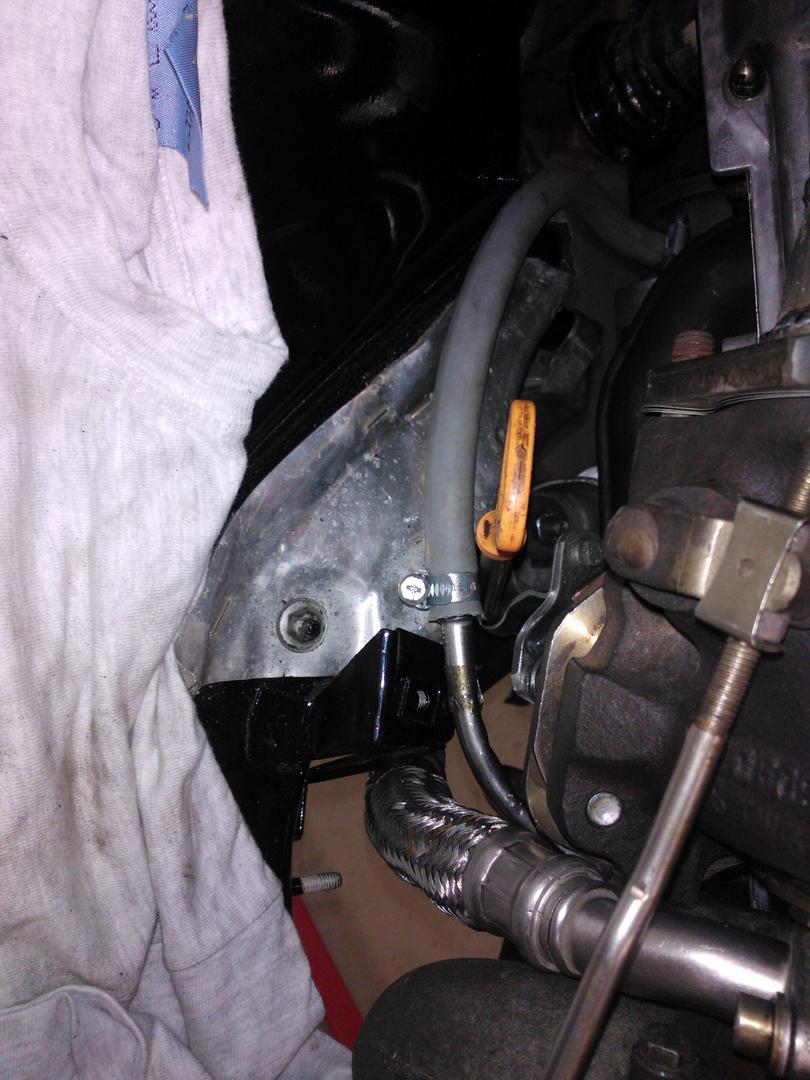

                                      Vänkärinpuolen putkia ja öljynmittatikkua joutui vielä muuttamaan, öljynpaluuputki menee nyt moottorikannakkeen etupuolelta minkä takia tulee aika loiva kohta puolivälissä toivottavasti ei tule ongelmia
                                      sen takia.
                                      Kädet ristissä pitää toivoa ettei mikään paikka rupee vuotamaan tulee sen verran ahdasta.

                                        • Nyt kun hoksasin että öljytikku menee noin hassussa paikassa, niin 2.7 öljypohja olisi aika hyvä homma tuossa(kin) koneessa. Siinähän se tulee tuosta vesipumpun vierestä ylös kaasuläpän viereen. Mutta taitaa olla vähän myöhäistä...
                                          Ihan hyviä aftermarket-suodattimiakin on. En muista merkkejä, mutta Hengst muistaakseni ainakin on.
                                          • Se nimenomaan ei ollu :) Toiseksi viimenen testis. Suodatustehokkuus huono. Tehofiltteris oli testis loistava suodattavuus. Mann voitti testis ja sehän on alkuperänen suodatin.
                                            • Öljytikku on viimesessä kuvassa muutettu db:n liitoksen kohdalle,ei bitin öljypohjaankaan olis helposti saanut paluuputkia laitettua paitsi tietysti tukkimalla alkuperäiset ja tekemällä samanlailla kuin nyt.

                                              • Bitissä öljytikku on kyllä kieltämättä hyvässä paikassa verrattuna nykyiseen paikkaan. Kyllä tuosta nytkin saa öljyt katottua pitkän lounaan jälkeen ei nahkakaan pala kun käden työntää, ellei sitä ennen tikun pää ole sulanut.

                                                  Onko tuossa 2.8 koneessa alunperin jotain syytä miksei öljytikku voisi olla samassa paikassa kuin 2.7 koneessa?

                                                        Ei kai 2.8 koneessa estettä ole etteikö vois ollakkin samassa paikassa.

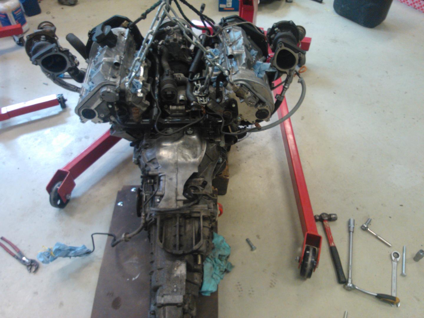

                                                            Kone oli tarkoitus nostaa vielä pois, mutta eipä tarviikkaan. Jarrutehostin mahtuu menemään vielä paikoilleen ja kytkimenkin saa ilmattua helposti kun ei ole vetareita ja apurunkoa edessä. Eilen sain myös tehtyä pyörimisnopeusanturille kiinnikkeen sehän kävi laatikon etummaiseen reikään niinkuin mcpete mainitsikin.
                                                            Vp:n ja anturin väliin jäi 1.5mm rako, millä etäisyydellä anturi vielä toimii jos vähän isontaisi väliä varmuuden vuoksi?
                                                            • Älä isonna. Mitä lähempänä se on niin sitä varmemmin se toimii. Muistaakseni 1,5-3mm on väli jolla sen pitää olla.
