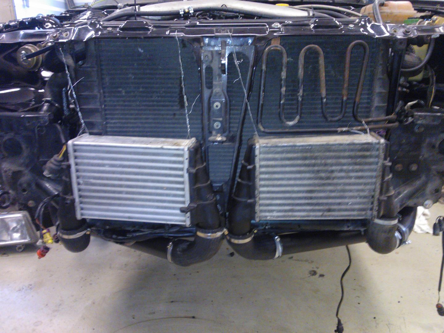

                                • Kyllä se pikkuhiljaa valmistuu, eipä ole paljon helteillä viittinyt ropata nyt on taas autotalli kelit kohdallaan. Tavoitteena kesän aikana saada käytettyä muutoskatsastuksessa.
                                  Viimeksi muokannut holkeri; 8.12.2015, 23:22.

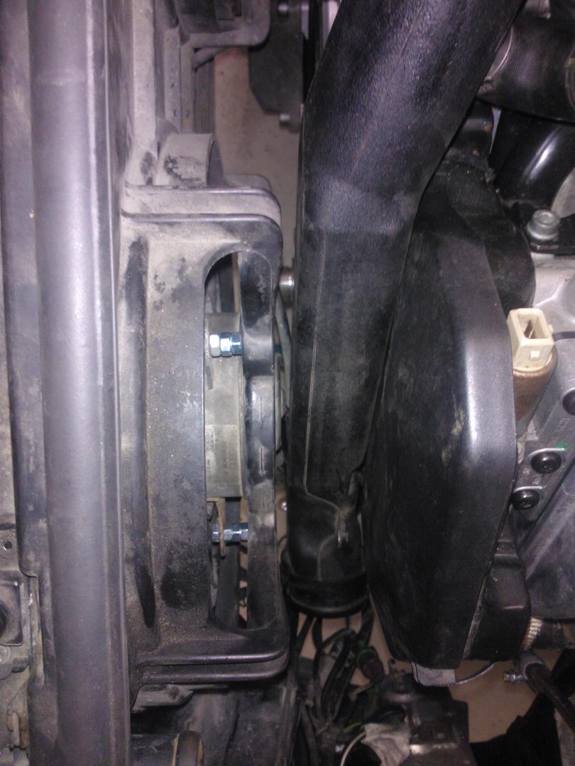

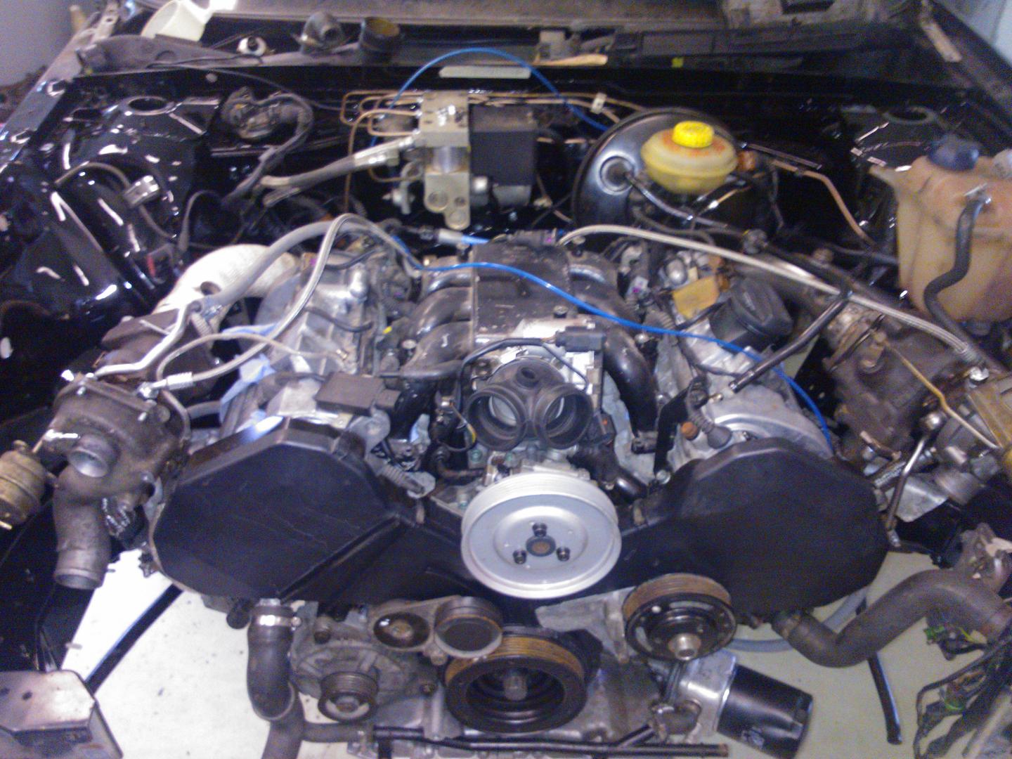

                                  • Pientä edistystä tapahtunut, taakse vaihdoin perän laipat ja vetarin. B4:ssa onkin saman mittaiset takavetarit joten toinen jäi vaihtamatta kun oli liian lyhyt.
                                    Syyläri tuli sovitettua paikoilleen ja keulaa kasattua, flektejä piti muokata ottivat muuten kiinni imuputkiin.

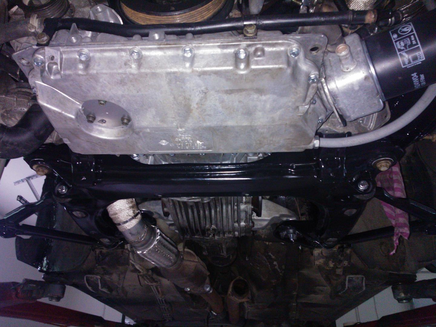

                                    • Eilen illalla huomasin mukavan homman kun laitoin vaihdelaatikon tukikumien alapuolille tulevat kuppirikat paikoilleen.
                                      Kone on kallellaan kuskin puolelle kuppirikan ja apurungon väliin jää noin 1cm enemmän rakoa. Muistaakseni moottorin kannakkeiden välissä oli juurikin kuskin puolella 2kpl mitälie muovi prikkoja mutta toinen niistä oli palasina. Kai nuo voi korvata tavallisilla metalli prikoilla. Toivottavasti konetta saa vielä nostettua sen verran että saa uudet paikoillee.
                                      Tarkemmin ajateltuna painoa tuli lisää niin prikat olisi pitänyt laittaa alunperin metalliset, alkuperäiset on varmasti sen verran kovettuneet että voivat hajota.

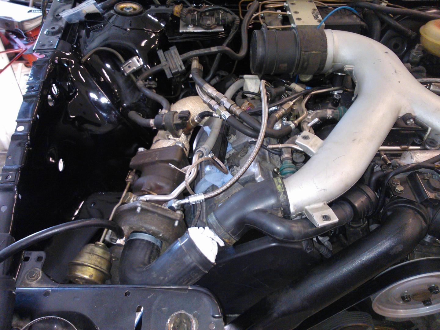

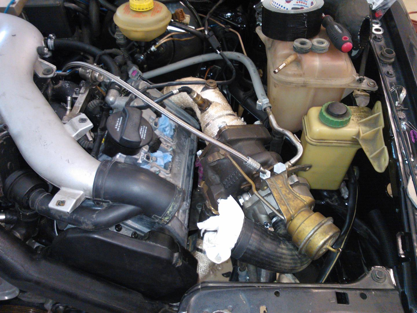

                                          • Imusarja olis menossa paikoilleen mutta imuilmanlämpöanturin ja johtosarjan väliin tulee ilmeisesti välijohto mikä on kateissa. Oisko jollain tietoa kumpaan anturin napaan tulee maa vai onko väliä?
                                            Mites käykö s4 bensapumppu 80 b4 tankkiin?

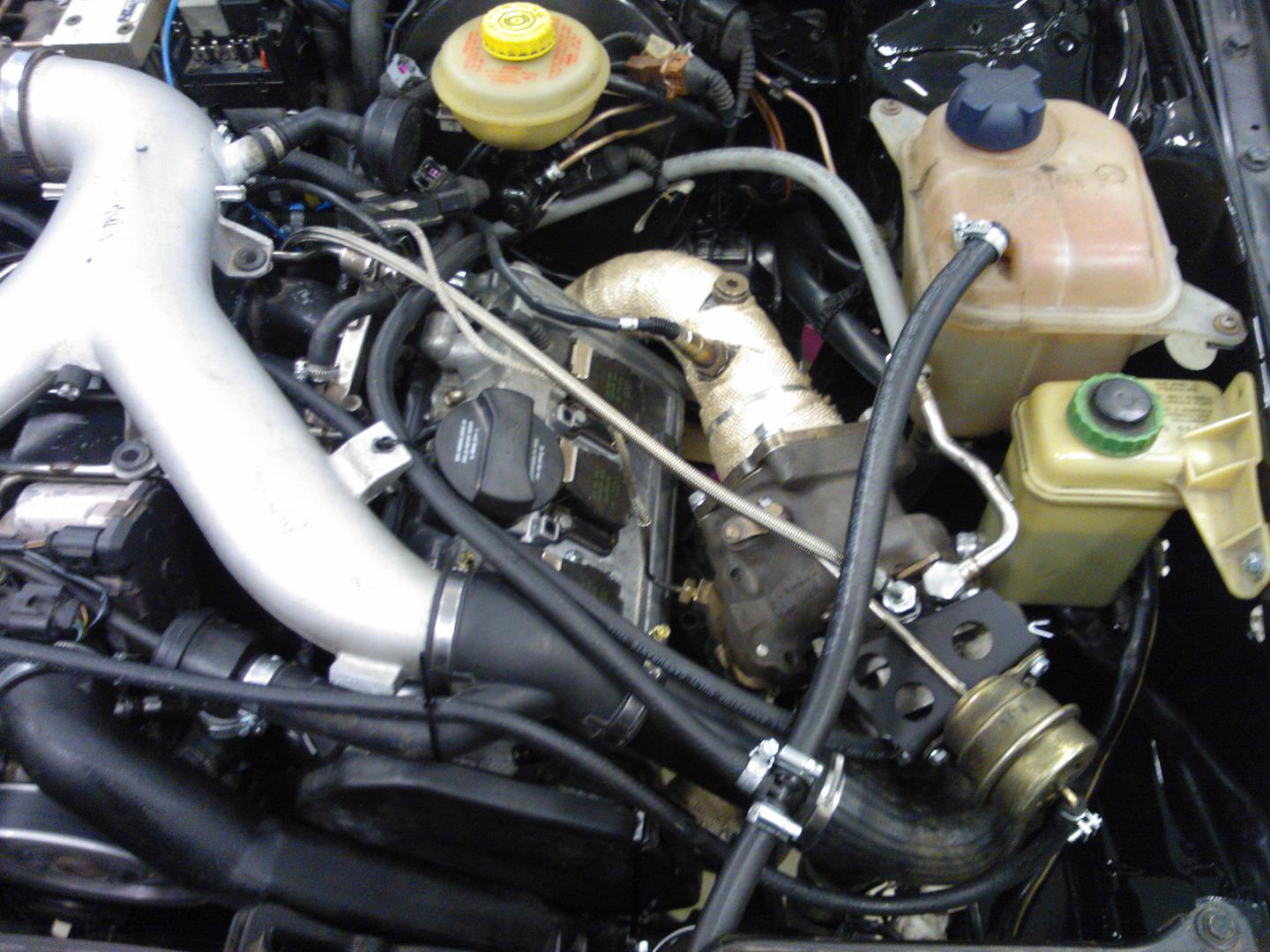

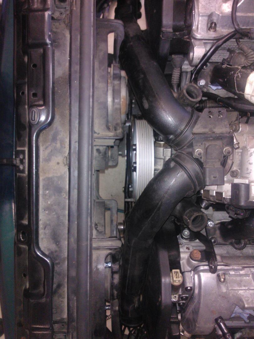

                                            • Pientä edistystä tapahtunut moottorikiinnikeiden väliin sain rikat tungettua. Imusarja+ bensakisko paikoillaan imulämpöanturin maajohto menee liittimen paikkaan num.2, kaikissa muissakin kompponenteissa mitä katoin menee kakkospaikkaan.
                                              Bensapumppuun syvennyin sen verran että aah:ssa onkin sama pumppu kuin aby:ssa joten senhän pitäisi riittää vakiossa.
                                              Maf pitää laittaa imuputkeen kiinni johto ei yletä ilmanputsarille asti ja voi olla muutenkin parempi paikka.
                                              Sisusta on penkkejä vaille kasattu ja lisämittaritkin on kytketty.

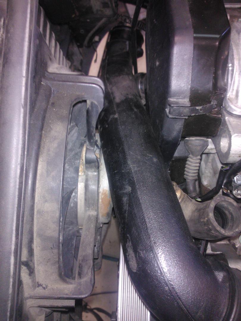

                                              Coolereita sovitin paikoilleen ja nekin käy reilusti leikkaamalla puskuria joka on b3 coupesta.

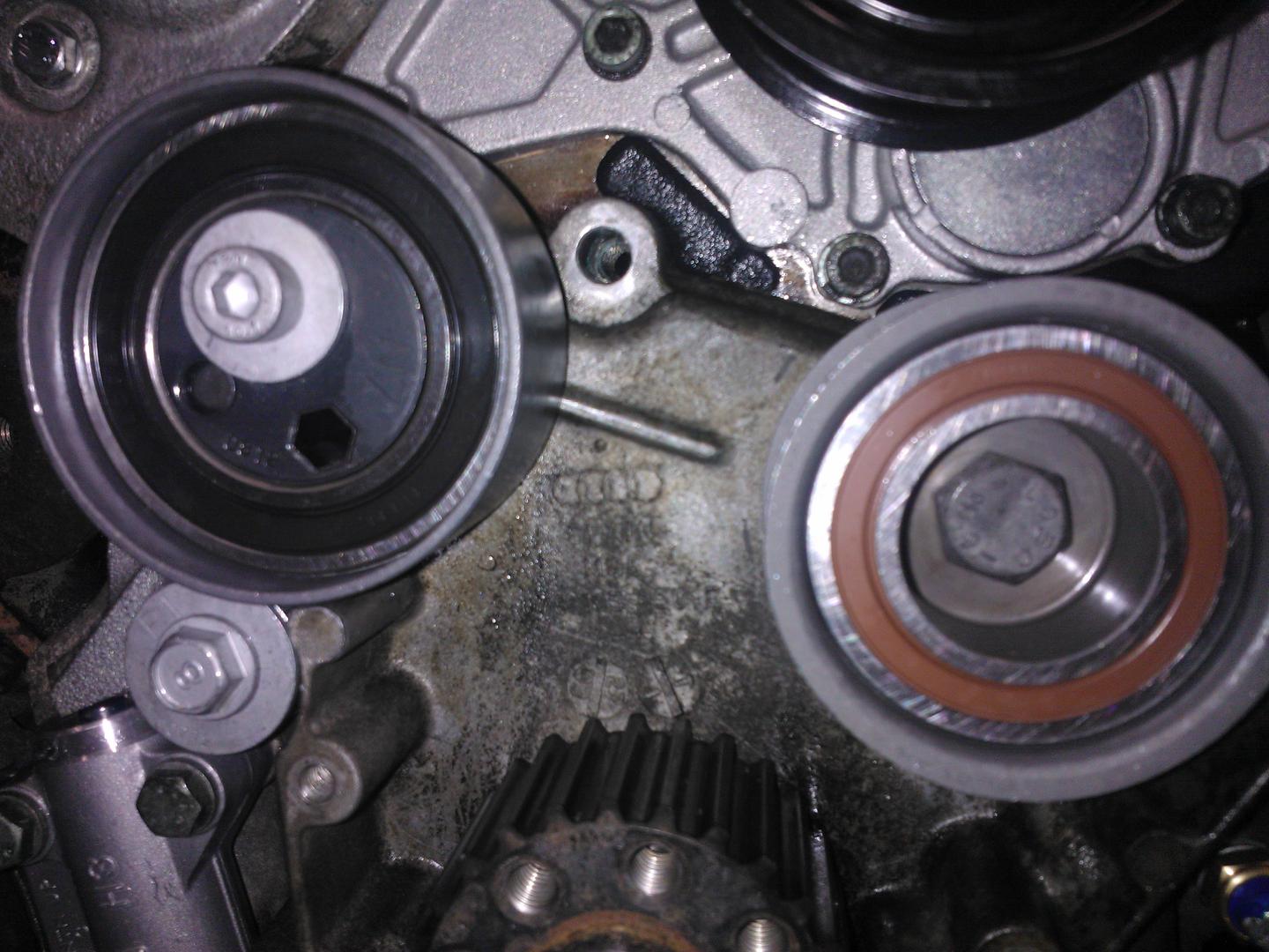

                                                Tuloksena litra öljyä lattialle, eikun ihmettelemään ja keula auki. Hyvin öljytyn jakopään vuodon syypää löytyi.
                                                Viimeksi muokannut holkeri; 8.12.2015, 23:31.
                                                • Tuo etupään laipan 13 mm kannalla oleva pultti puuttui? Siellä ei silloin ole ollut yhtään öljynpaineita, vaan kaikki karkasi pihalle. Toivottavasti laakerit eivät ottaneet itseensä. Oliko sulla mitään asennusrasvaa niissä?
                                                  • Just kaivoin laatikoita ja löysin 13mm kannalla olevan 8mm pultin missä leveä kiinnityspinta.
                                                    Stp/öljysekoitusta tuli laitettua reilusti kun en löytänyt sitä punasta asennusrasvaa, turboille oli kyllä tullut öljyä.
                                                    • En keksi muuta selitystä tuon pultin pois jäämiseen kuin apulaitehihnan kiristimen kaksi reikää mitkä ovat avoimena jakopään kasauksen aikana, eli alitajuisesti varmaan oletin öljynpaluu reikäänkin tulevan vielä jotain kiinni koska siinä on 8mm kierre.
