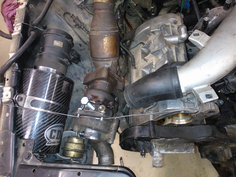

    Vanha aah-moottori sai luvan poistua konehuoneesta ja tilalle 2.7bit.
    Jos tuo uusi moottori veis vähemmän öljyä ja nestettä, eikä merkkailis paikkoja.
    muutama lisäpollekaan ei olis pahitteeksi
    Tarkoitus olisi laittaa 2.8 kannet+nokat ja kestävemmät veivit(rs4 tai h-profiili) muuten vakio hilut, ens talvena lisä päivitystä.
    Mites paljon auton oma vakio laatikko kestää vääntöä.
    Nyt niitä neuvoja saa ja pitää antaa.
    Muutama kuva tän hetkisestä tilanteesta.

                        Se aski tosiaan kestää ihan hyvin +400 nm väännöillä ihan side step lähtöjäkin. Koneen takana edestä katsottuna vasemmalla on vesiletkun paikka, joka pitää kääntää 90 astetta sivulle. Ottaa muuten raidetankoon kiinni ja sitä ei huomaa kun vasta vesiletkuja laittaessa.
                        Kampiakselin asentotunnistimelle taytyy tehdä teline vaihteistoon. Vaihteistossa on oikeassakohdassa reikä ja muistaakseni kierre, mutta joku levy pitää askarrella, jolla anturin saa paikoilleen. AAH:ssa anturihan on lohkon kyljessä, mutta näissä tuoreemmissa laatikossa.
                        Keulassa olevaan moottorin tukipalkkiin kannattaa hitsuutella sellainen tiukkasovite sille kumiholkille, joka estää moottorin liikettä.
                        Koneenkorvakkeita ei muuten tarvitse sippoa, vaikka aluksi näyttääkin siltä.
                        Kannattaa valmiiksi tulostella Etkasta sellaiset paperit, joissa näkyy verrokin osat ja tämän osat. Helpottaa katsastuksessa melkoisesti. Lisäksi kannattaa neuvotella ennakkoon siitä ylimenevästä hevosesta katsurin kanssa vai onko luovuttaja A6:sesta?

                          Okkim vihjasi 3" dp olevan sopiva koko, mutta sillä tulee kuskin puolella aika ahdasta paitsi jos puristaa putkea kasaan kannen ja rungon kohdalla. 2.5" liian pientä?
                          Orkkis pakosarjojen modaukset on meneillään ja käyvät suht hyvin.
                          Paikalleen tuleva lohko on tällä hetkellä koneistamolla, joten se voidaan kasata sopivilla palikoilla.

                            Asento anturia eilen mallailin vaihteiston kyljessä kaksi reikää toinen kai sattuu kohdalleen, mihin vesiletku menee?
                            Molempia moottorikorvia joutuu vinguttaa, kuskin puolelta myös myös kannakkeeseen tulevaa pultin reikää.
                            Porkkikselta kysyin ajoneston poistosta, ei pitäis olla ongelmaa.
                              Se vesiletku menee kai sisäkennolle. Mä en tekis niistä vakiosarjoista, koska yhet tein ja toisia en tekis. Pitää tehdä ns. tuplatyö, kun sisäputket pitää tehdä eka ja juurikaasunkanssa hitsaa nippuun. Sitten vielä taitella se päälikuori, joka kantaa kaiken kuorman. Hirvee homma, eikä tuu kuitenkaan paras mahdollinen lopputulos.

                                Meinasin kyllä jättää sisä putken tekemättä noihin pakosarjoihin, lisä tuet kansista turbon laippaan.
