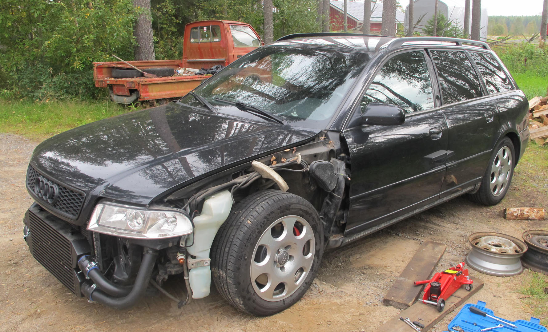

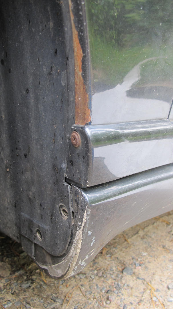

      • Viikonloppuna kävi aika pitkäksi, joten purin joutessani autosta helmat ja lokasuojat pois pientä kunnostusta varten. Molemmissa lokasuojissa on kiveniskeämistä aiheutuneita ruostevauriokohtia (kuvassa tuo pahempi), jotka ovat häirinneet minua. Lisäksi kuskinpuoleisesta helmasta on lähtenyt melko paljon maalia – koska helmat joutuu irrottamaan lokasuojien irrottamiseksi, nekin on hyvä maalata samalla.

        Helmat ehdin jo valmistella pohjamaalausta varten, mutta lokasuojia joutuu vielä hinkkaamaan. Tähän liittyen minulla olisi yksi kysymys: Ruosteen poistamisen jälkeen pellissä näkyy ruostetäplien kohdalla tummempia pilkkuja/hapettumia(?), täytyykö nekin poistaa fyysisesti vai mitä niille kannattaisi tehdä?

        • Roiskeläpät eteen maaloohomman jälkeen? Ei varmaan turhat olisi.
          • Roiskeläpillä olisi ehkä välttynyt maalaushommilta. Itse vähän mietin, että auttaisiko läpinäkyvä kiveniskuteippi yhtään, jos sitä laittaisi tuohon kanttikohtaan.

              • Sormella levität mustaa sikamassaa tms. maalauksen jälkeen. Teippaat ensiksi kaaren niin, ettei leviä joka paikkaan.
                • Täytyy murehtia tuota kaarien suojausta sitten, kun saan osat muuten valmiiksi. Olette kyllä ihan oikeassa siinä, että jonkinlainen suojaus tuohon olisi paikallaan.

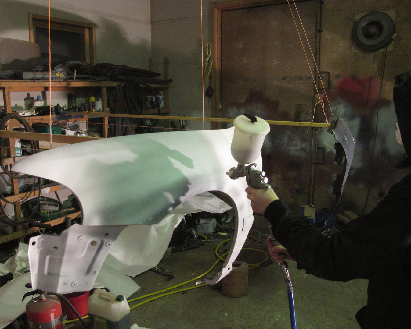

                        • Hitaasti edistyy, mutta edistyy kuitenkin. Hiomisessa, ruosteen poistossa ja yhden pienen lommon oikaisussa menikin ennakoitua pidempään; samalla muistui taas mieleen, miksi ei tule useammin maalailtua. :)
                          Pääsin hieman aloittamaan maalaushommiakin, mutta ilo loppui lyhyeen vedenerottimen hajoamisen takia. Täytyy metsästää jostain tilalle uusi, niin pääsee jatkamaan.

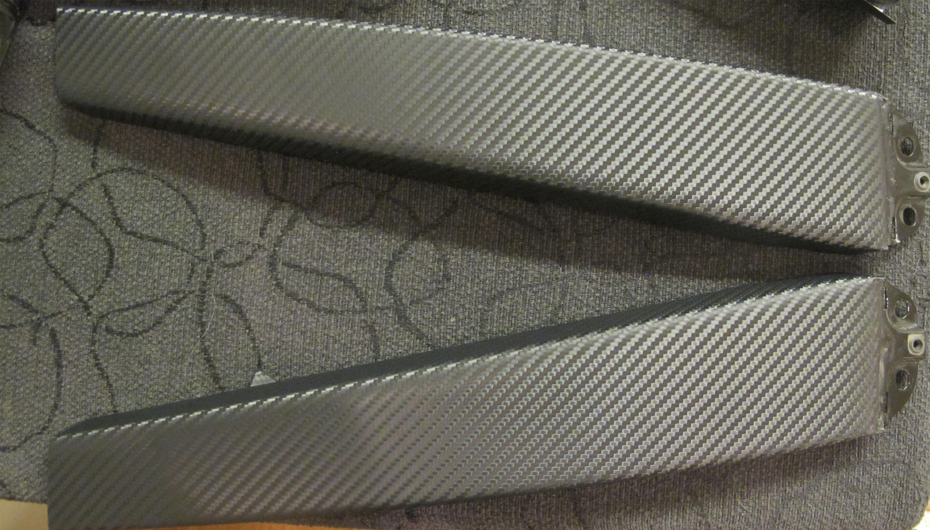

                          Aloitin myös noiden B-pilarin listojen teippausta.

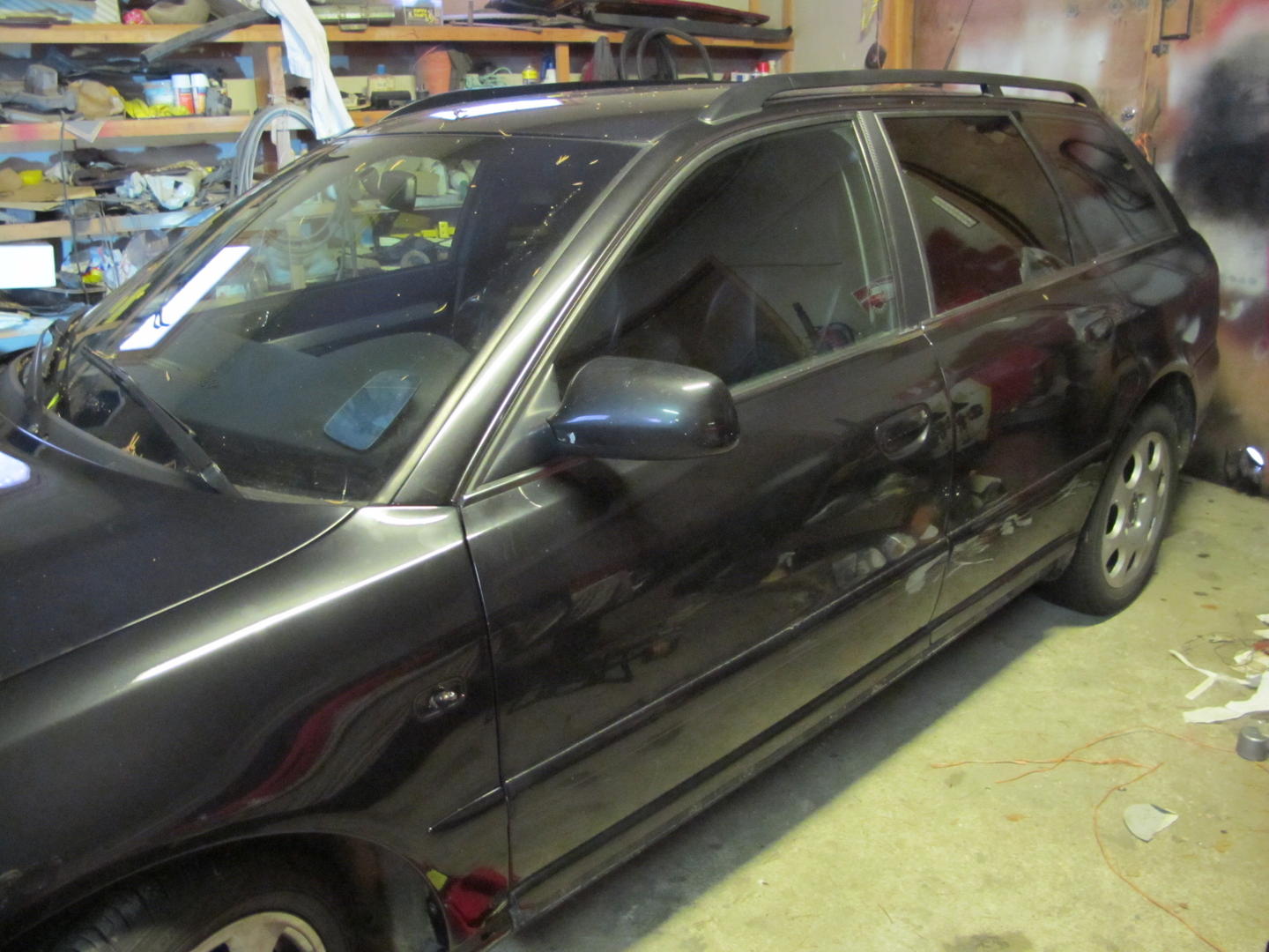

                          • Viikossa alkaa ketutus laantua sen verran, että kehtaa kysellä toimintaohjeita jatkoa varten. Eli ensimmäinen maalauskerta meni harjoitellessa. En ole koskaan maalannut metalli/helmiäisväreillä, perinteisillä akryylimaaleilla jonkin verran.
                            Onko tuollainen epätasainen väri vain epätasaisen maalauksen ja siten maalarin syytä, vai voiko jossain muussakin olla vikaa? Osaisin sitten ensi yrityksellä tehdä paremmin.
                            Pohjat aion joka tapauksessa tehdä vielä kertaalleen uusiksi. Jos positiivisia puolia pitää hakea, niin maalipinta on tuota pilveilyä lukuunottamatta ihan hyvä (ei valumia tms.), ja ei-steriilistä maalausympäristöstä huolimatta pinta jäi roskattomaksi. Ei tosin tässä vaiheessa kauheasti lohduta :)
                            • Voisin näin ex-automaalarina epäillä joko liian paksua värimassaa tai sitten todennäköisemmin epätasaista ruiskutusta. Oliko värimassa ohennettu 1:1 suhteessa eli puolet maalia ja puolet ohennetta? Ruiskuttamisesta vois sitten neuvoa niin että ohkasilla kerroksilla pohjat peittoon ja vielä ennen lakkausta yksi ns. sumukerros tasoittamaan metalleja. Tiedä sitten tapahtuuko tuo nykypäivänä erillailla, omista maalarin ajoista on jo noin 10 vuotta.
                              • Maalina tuossa on DuPont Cromax, jota ei ohenneta ennen käyttöä. Eli varmemmin vika on omassa ruiskun käytössä. Pintamaaliruiskuna oli DeVilbiss GTI Pro 1.3mm suuttimella ja ruiskutuspaineet n. 3.5bar.
