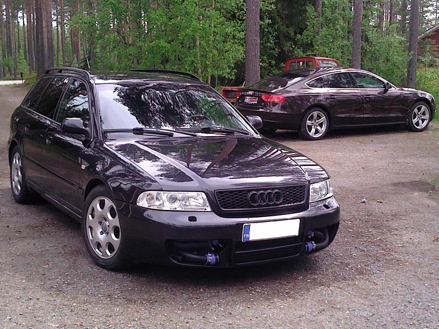

                  • No niin, tänään tuli haettua auto kotiin tallilta. Viikonlopun aikana ei tullut paljoa puuhailtua Ässän parissa, koska tuli muita kiireitä, mutta vikakoodit lukaisin (ei koodeja) ja havaitsin pienen vuodon pakoputken keskiliitoksessa, jonka paikkauksen delegoin eteenpäin. :) Nyt pitäisi olla tiivis. Parin viikon päästä täytyy käyttää auto jossain pakoputkipajalla kattien laitossa.
                    Ensi viikolla vielä pieniä hifistelyjä sekä renkaiden vaihto. Vannearpajaisten lopputuloksena alla ovat toistaiseksi 16-tuumaiset A6:n originaalialut, koska niihin sattuu löytymään käyttämättömät renkaat.
Name:	2012-06-10 13.09.14.jpg
                    Keula aiheuttaa edelleen aivoverenvuotoja sivulistamiehille.

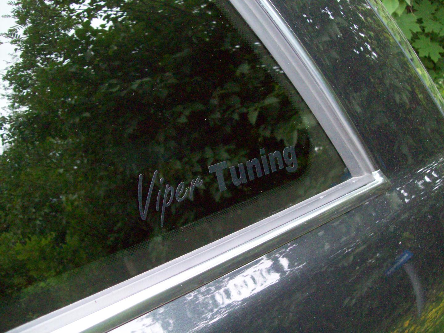

                          • Harrastin hieman tarratuunausta.
                            • Ihan hyvin tuntuu tarrat "potkivan" ;)
                              • Tuntuu toimivan vaikka tarra onkin vielä hanskalokerossa. Pitää varmaan liimata, että saa kiinni sen Riikan muutaman kymmenen pikkuponin etumatkan. Tuo keulanraiskauscoolerihan ei asiaan mitenkään vaikuttanut ;)
                                  Itse liimasin tarran samaan paikkaa, kun Viperiltä sain....
                                  Siinä on kyllä hyvä paikka :)
                                  Viimeksi muokannut ozzz; 1.7.2012, 20:21.
                                  • Ja samaan paikkaan se minunkin silmä pakotti tarran laittamaan, kylläkin jo viikko sitten ;)
                                    • Täytyy varmaan alkaa bongailla noitakin liikenteessä. Ja ehdottomasti tuolla tarralla on vähintään sama vaikutus kuin tällä :)

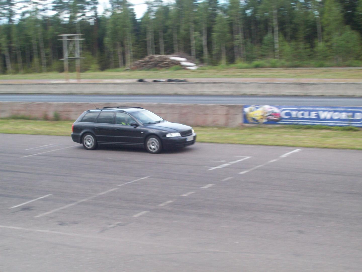

                                                        • Kävin viikonloppuna Motoparkissa kokeilemassa rata-ajoa. Muutaman ratakierroksen tuloksena kotimatka Jyväskylään oli hieman hankala, sillä varmaankin sisemmät jarrupalat edestä ovat kuolleet pois. Vaikka olin välttänyt jarruttelua parhaani mukaan, niin loppumatkasta jo hirvitti painaa jarrua kovan rohisevan äänen vuoksi, joten kotiparkkiin ajeltiinkin sitten kiertotietä ja pysähdykset hoidettiin moottorijarrulla ja käsijarrulla.
                                                          Yritän jo tänään tai viimeistään huomenna laittaa tilaukseen jotkin palat, niin saisi auton mahdollisimman pian ajokuntoon. Mitkähän olisivat hinta-laatu -suhteeltaan hyvät palat, jos pidetään mielessä, että auton käyttö on normaalia katukäyttöä.
                                                          • No originaalit palat on aina hyvä vaihtoehto, ne lienee siellä 200 euron tuntumassa. EPC tekee myös laadukkaita paloja, mutta hinnat eivät varmasti ole ihan sieltä halvimmasta päästä.
                                                            • Mastodonttia (kyllä, B5 ässä painaa saman ellei enempikin kuin C4 ässä) jos radalla rankaisee, niin Ferodo 2,5k tai EBC yellowstuff vähintään paloiksi.
                                                              Ei ole ollut omalla painavammalla (kaikilla varusteilla olevalla) urssilla ollut ongelmia kovassakaan käytössä tuoreilla jarrunesteillä + yellowstuff. EBC:n yellowstuff pitää myös kylmänä, vaikka tulisi ns tulipalopakkaset. Oli hiukan vittumaista jarrutella -35C lämmöissä, kun pelkästään takajarrut toimi (takana yellowstuff, edessä mov'it vakiopalat).
                                                              Yellowstuff palat saat reilulla 200e hinnalla eteen, kun englannista tilaat. Saattavat perus katukäytössä hiukan vinkua, mutta palkitsevat yleispalana erittäin hyvin.
